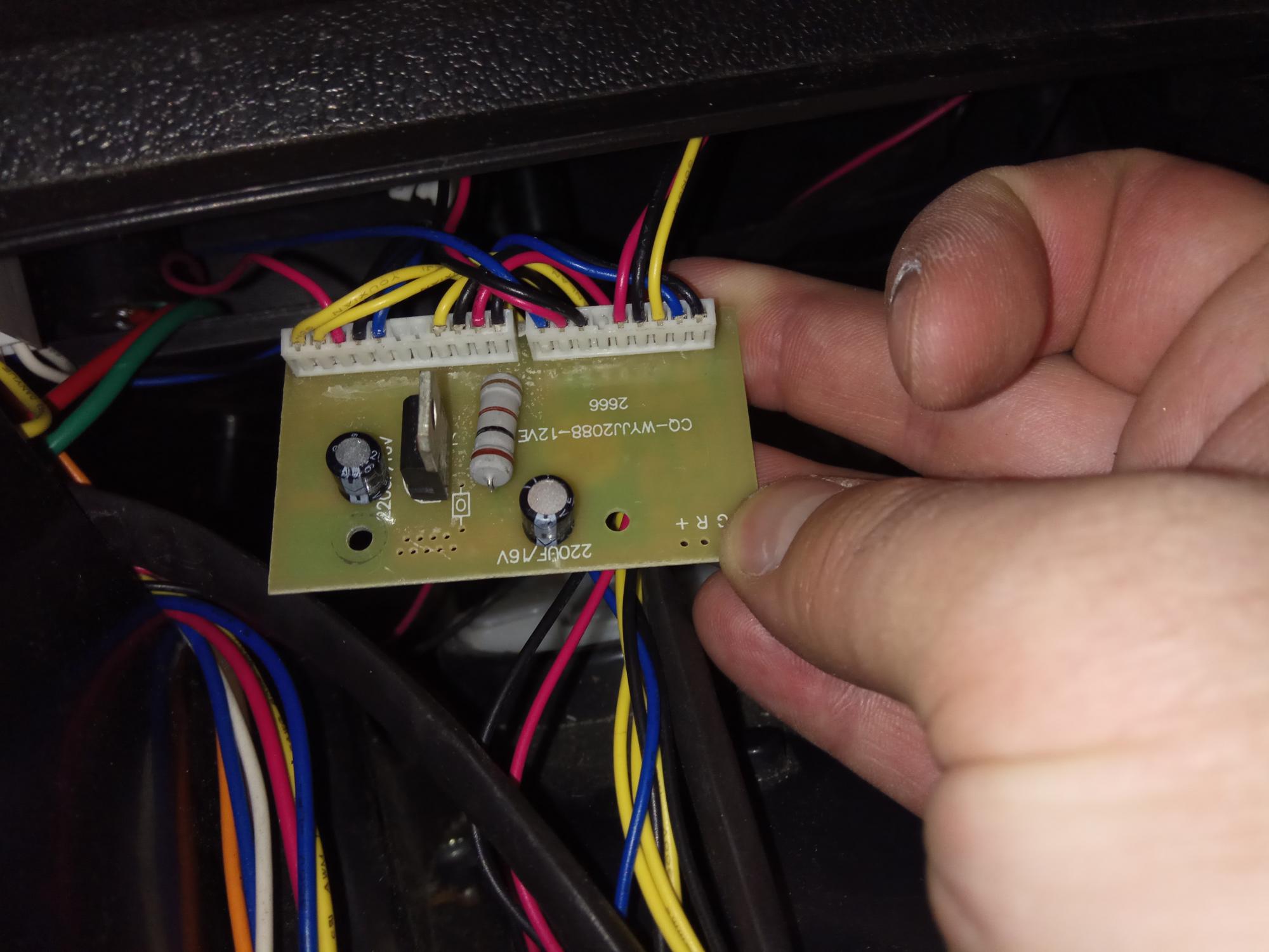

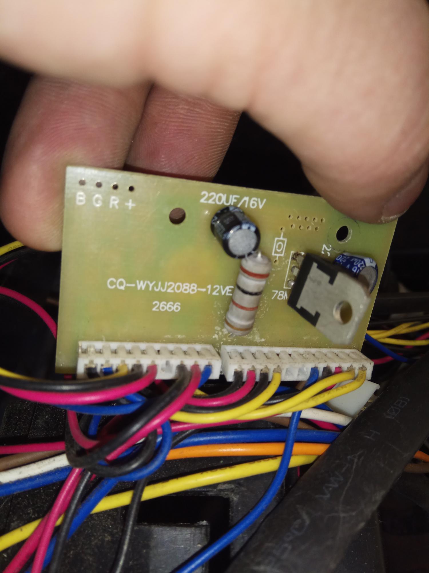

Достался электромобиль BMW X8 12v c номером HZL A061.
Суть проблему. Нету регулятора громкости. т.е. он был, но местные электрики скрутили провода(звук получается сделан на максимум).
Сделал фото, но там отброшена 3 конца: белый, красный и синий. Красный и синий скручен - значит сюда ставится подстроечный резистор. А куда деть третий белый конец?
Подскажите номинал этого резистора.
Отвечу сам себе. 10-15кОм. Синий вход, Красный на усилитель. Белый общий.
Подключил по схеме представленной тут

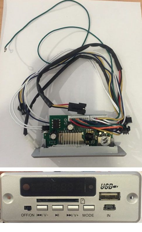

Всем доброго дня суток. Подскажите пожалуйста в таком вопросе, у нас гелентваген dmd- g55 black, в общем суть проблемы в том что пропал звук,  когда нажимаешь кнопки на руле все светится и моргает, но звука запуска мотора, сигнал и музыка отсутствуют, звука нет даже через аукс. В общем я в первый раз в жизни взял в руки паяльник и решил пропаять контакты))))) но звука так и нет и теперь световые огни на капоте моргают всегда хотя раньше они гасли через какоето время. Вот хочу найти такую новую звуковую плату или же вот посмотрел на новых моделях гелека стоит устройство воспроизведения с usb, радио итд, вот и думаю можно наверное это новое устройство поставить минуя старую звуковую плату и все должно работат
