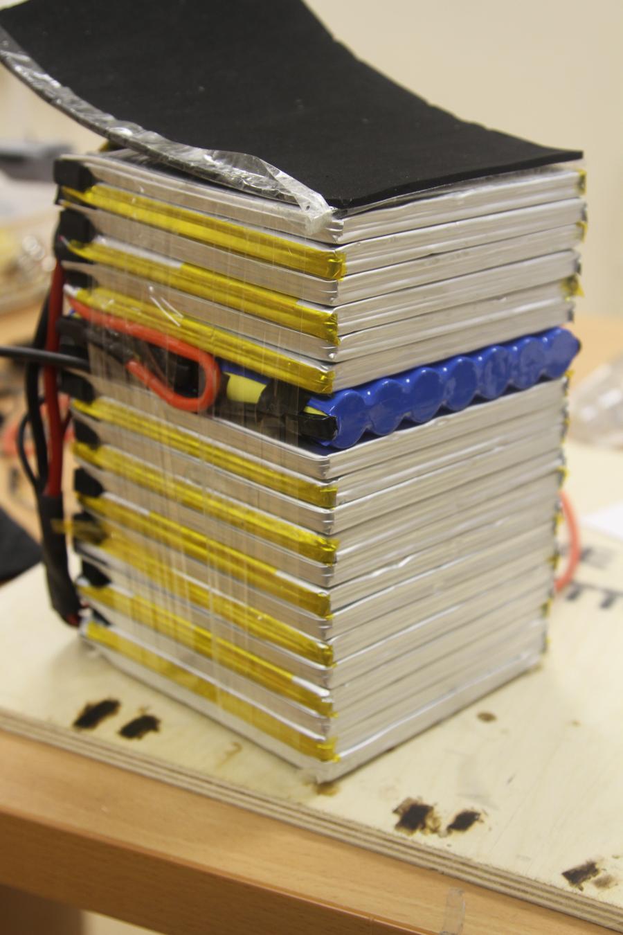

Больной зуб найден и удален, при полном заряде показывает 3.6v против 4 на остальных. Не вздутый, не поврежденный, его теперь только  в утиль? Да, он еще абсолютно безо всякой маркировки, можно ли где то найти похожий? В общем печально из-за одного элемента всю батарею выкидывать....
Проект "Боливар не выдержит двоих": Е-кросс, domain, миникроха, мини-е, 77v16х2.
[user]Garrys[/user], измерить ёмкость, может просто саморазряд или вообще разряд из-за больного канала бмской.
e4bike.ru
Если пакет визуально цел, не мятый и не мягкий, то можно зарядить до уровня остальных и поставить обратно. От BMS саморазряд исходит вряд ли, они в этих батареях не были за таким замечены.

Не, к сожалению ячейка дохлая, не заряжается выше 3,86v, ай-максом и заряжал и разряжал, не хочет...Как вариант собрать на остальных батку для лайт конфига на весну, с редукторником на простом хардтейле, педали покрутить иногда, а в этот проект докупить еще одну батарею на 77v. Так что если кому нужны ячейки для этой батареи пишите.

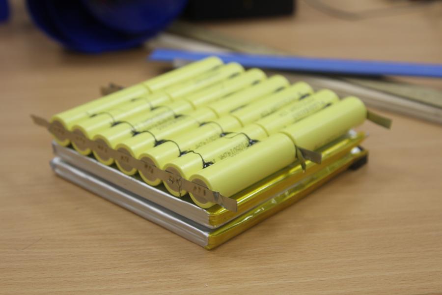

Я на своем 77В 16А/ч, две ячейки заменил 14 элементами 18650 LG HE4 (по сопротивлению близки, по размеру один в один), сезон отъездил так же (2 года) на 4С ежедневно, полет нормальный!
Занятно! И что нормально прям подходит?
Kintastic
После замены ячеек, не заметил разницы по отдаваемой ранее полной емкости и токам, может конечно сезона для проверки не достаточно, но факт что работает и без перебоев. LG HE4 по спецификации держит ток в 20А, у меня же в батарее с ячейки снимается 10А (4С) в два раза ниже.
Когда вскрыл черный (синий) ящик на пакетах была маркировка емкости которая превышала номинал в 16 А/ч, сейчас точно не скажу, но по памяти (на вскидку) пакеты 17,2 А/ч, что меня тогда очень порадовало.
Строим тяжелый электровелосипед! http://dnevniki.ykt.ru/Kintastic/729788
Теория тяги на электроэндуро https://dnevniki.ykt.ru/Kintastic/1166707
Garrys
[user]Kintastic[/user]
Ок. Благодарю. Попробую замутить "протез" батке :)
