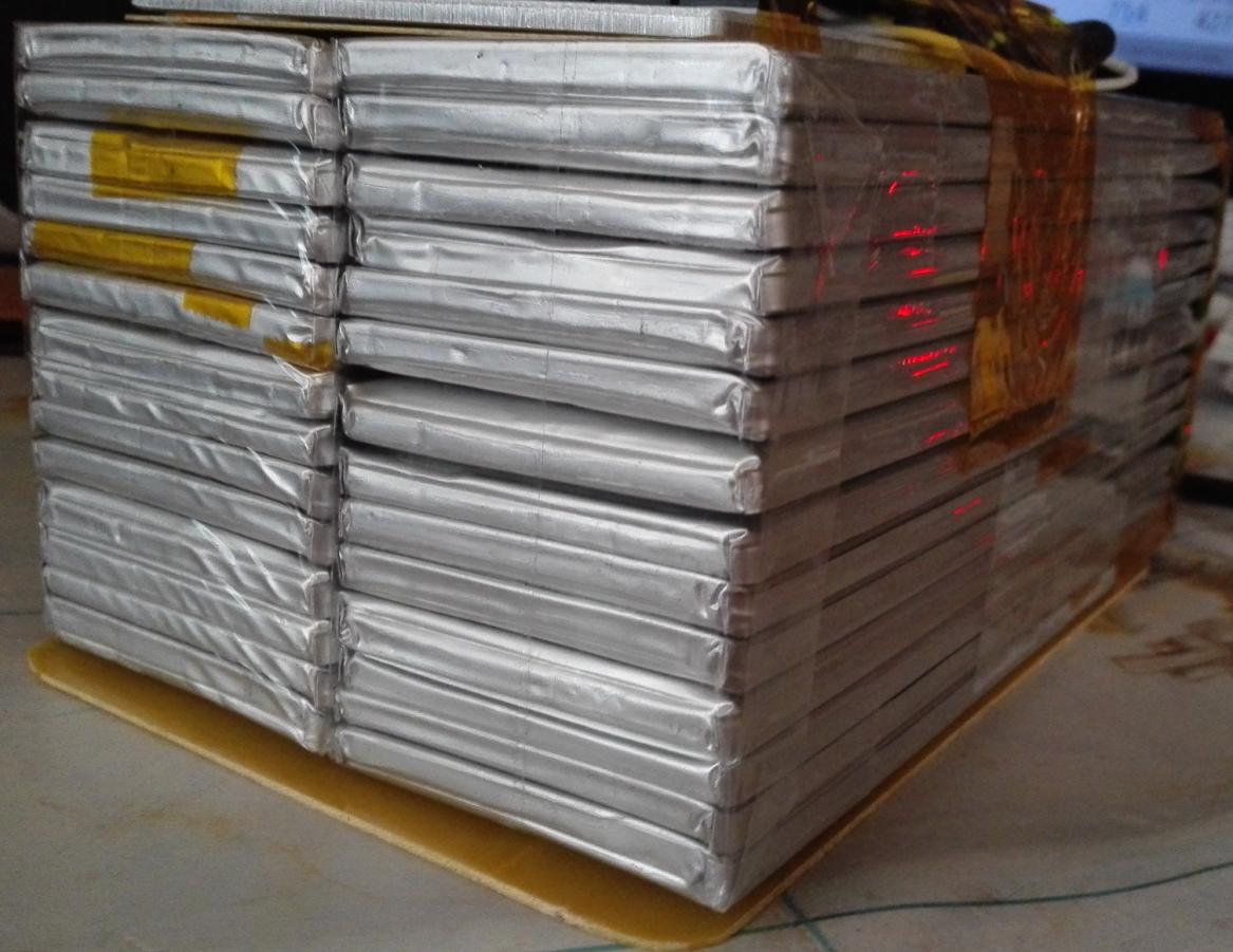

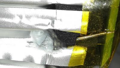

Yura24ru

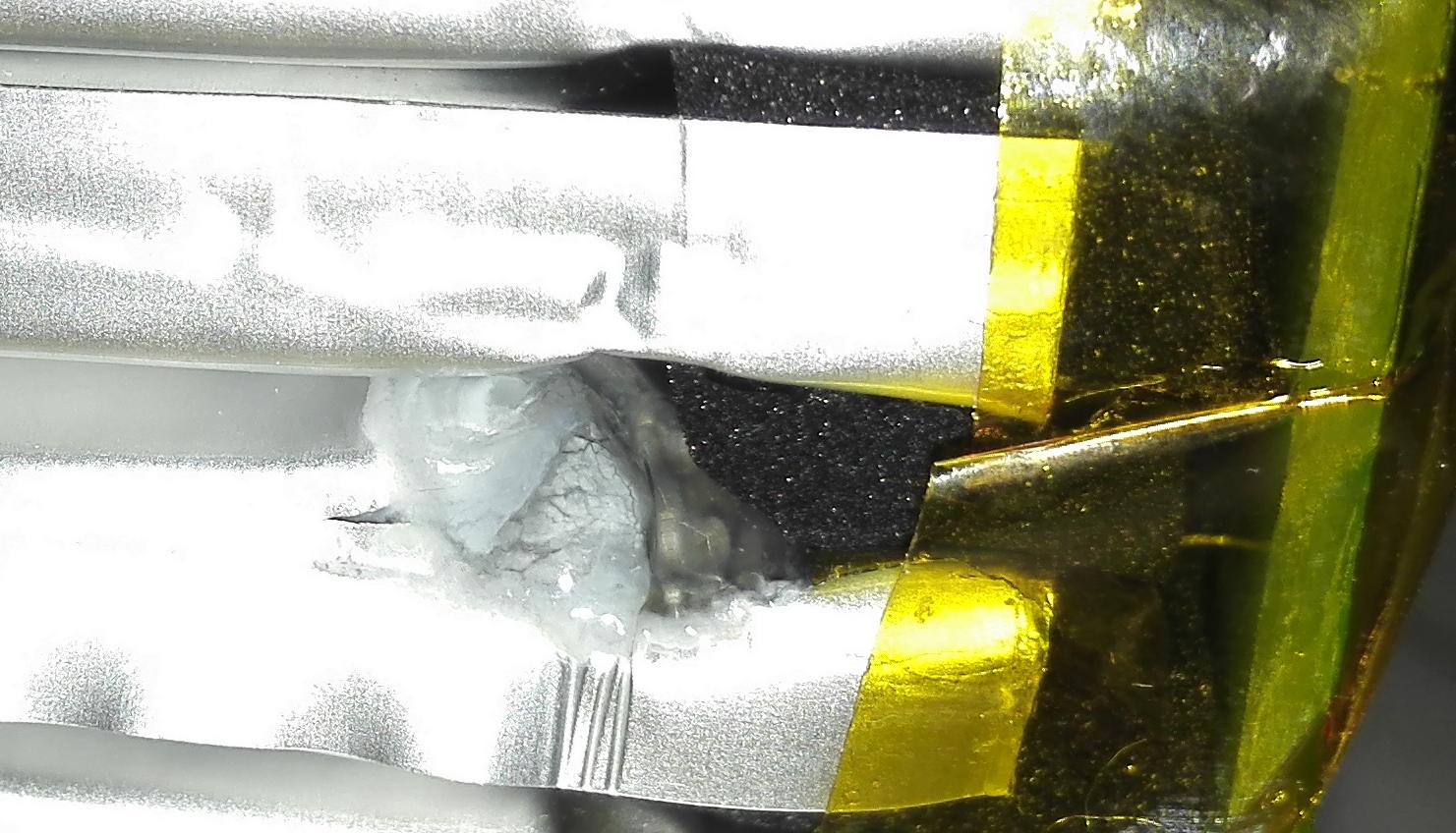

       Заряжал аккумулятор после длительного хранения(0-10 градусов тепла, 60процентов заряда), заряд закончился при токе примерно 1А так и не достигнув максимального зарядного напряжения. Ясное дело какая-то ячейка достигла на много раньше максимального напряжения заряда, БМСка отключилась.
         Было принято решение вскрыть черный(синий) ящик для анализа. Как выяснилось не зря, был найден винипух. Дальнейший осмотр показал что у этой ячейки было механическое повреждение, на мой взгляд что еще при сборке китайцами. Место повреждения залито на подобие прозрачной эпоксидки. На ощупь, твердая. Все видно на фото. Теперь не знаю что делать с таким аккумулятором. Не доверяю теперь аккумуляторным пакетам, уж лучше 18650 или 26650.

У меня кстати тоже батарея пакетированная LiNMC 52v16Ah припухла слегка :( я не вскрывал но синий корпус уже вздут... может и раньше было но заметил я это после недавней поездки где с неё снимал длительно 45А тока (в приницпе на ней написано что это номинал), и снял так до отсечки, когда уже БМС отключила её
Yura24ru
у моей были просто идеальные условия эксплуатации, у контроллера ограничение 29А, но ездил я с таким током кратковременно и очень редко, в основном 5А-7А.

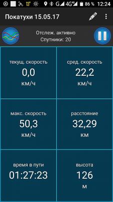

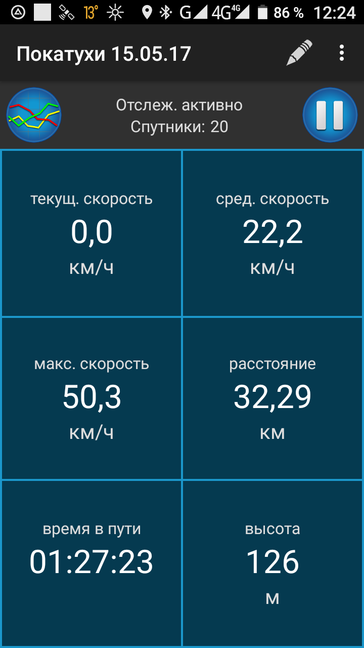

Хочу сказать огромное спасибо e4bike за оперативный зааказ из ячеек NMC2650..
На днях я протестировал его и остался довольным.
Старался держать скорость 45-50км/ч и получил удивительный результат. Но покатавшись утром, я не остановился, покатался днем и вечером. Тестировал уже на 30-35км/ч результат был просто ошеломлем. За весь день проехал около 120 км.
Еще раз огромное спасибо.

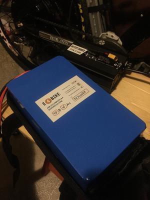

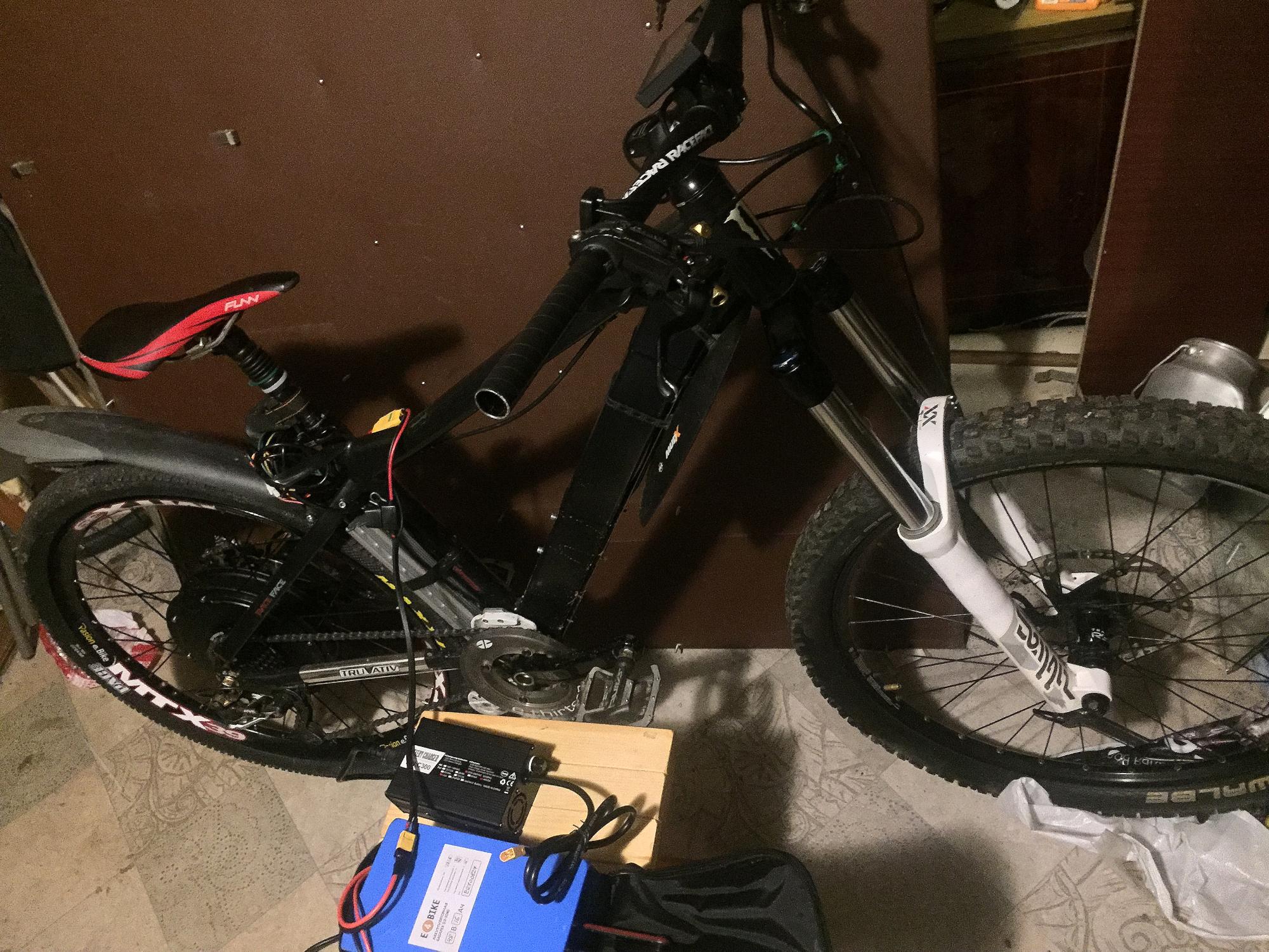

MishaKonsta
Заказывал в предыдущую субботу АКБ 48v/16ah. Отправили точно в обговоренное время, посылка дошла быстро, упакована хорошо.
Сегодня тестировал на моем МК 1500w. Правда пришел с разъемами XT60, а у меня на контроллере был XT90 (но это мой косяк, я об этом даже не сказал сам). При моем то весе в 68кг, и самого по себе очень легкого велосипеда, разгоняется и едет как надо. По сути мой первый электровелосипед.
Правда есть пара вопросов, которые не даю
т покоя мне, как параноику). Хотел бы узнать, химия LiNMC сама по себе безопасная в плане воспламенения и взрывов? Велосипед хранится в квартире, поэтому страшновато оставлять его без присмотра, насмотрелся видео о пожарах. Вообще планировал еще купить или сделать стальной шкафчик, снизу насыпать песка, и сверху песка, который будет сдерживаться полиэтиленовой пленкой (если загорится, то песок должен высыпаться на акб), или не стоит так морочиться? И хотел бы узнать, если на сезон я практически не планирую его использовать, он будет сам по себе терять емкость при долгом простое, и какие лучше условия создать, что бы ему комфортно ожидалось своего использования?
Большое спасибо!
[user]MishaKonsta[/user], nmc - обычные ионки, ничего сверхъестественного. Горят так же как и остальные при механическом повреждении, маловероятно, но возможно при перезаряде. Не настолько часто, чтобы параноить, главное аккуратно обращаться, не ударять, не ронять, на при установке на байк следить, чтобы не опиралось на острые края, винты и прочие выступающие части.
Для длительного хранения оставить на уровне 50% и в укромное место с температурой 0..25.
