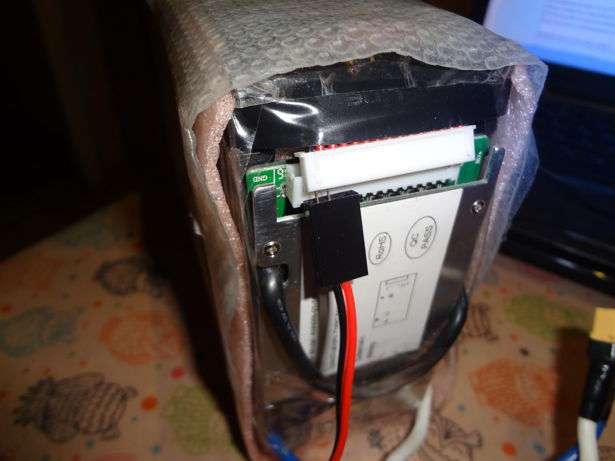

Мне кажется,что дело тут не в сборщиках вовсе. Дело в дуракоустойчивости батареи. С появлением этого разъёма этот парамерт сильно снижается, а магазин всё равно будет вынужден отвечать по гарантийным обязательствам.
Почему бы Вам не заказать батарею без бмс и подпаять её самому.
И как вы хотите контролировать ячейки? обязательно ли выводить дополнительный разъём или можно обойтись штатным?
например как это выглядит у меня:
Обратите внимание на маленький разъём. очень удобно,и безопасно.
А вот делать это проводками- 100% замыкание гарантировано.

нужно чтобы были припаяны проводочки отдельные от БМС, ко всем выводам каждой из ячеек (ну если там более чем 1p, то взять ряд параллельных и его контролировать как одну ячейку)...
я готов даже на уменьшение гарантии вдвое, ради этой опции
ну и к тому же, я уж явно не отношусь к категории юзеров от которых нужна подобная "дуракоустойчивость", я ж не требую чтоб они все батареи оснащали так, а лишь как ОПЦИЮ
