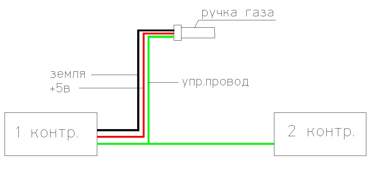

alpatov
Контроллер трогать нет смысла, ток увеличится до 70 А, аккумулятор 40А, таким током не желательно разряжать. Правильней всего поставить электродвигатель с коробкой, тогда и ток упадет и крутящий момент вырастит. У меня на квадрике стоял двигатель с редуктором на ном 1 КВт, так вот я на нем заезжал в магазин на уклон 45 градусов легко, а на мобиле 1.6 кВт ном. закатываю в ручную в вдвоём.

alpatov

big17
Цитата: alpatov от 12 Май 2014 в 18:35
Контроллер 48V 800W для электроскутеров       от Электра
Андрей, получается Вы использовали два контроллера?
А управление газом просто запаралелили?
alpatov
#30
Да, два контроллера и запараллелил под газ.

WSA
Тоесть просто провод с проводом (все три штуки) смотали/спаяли попарно согласно цветов и от них ответвили ручку газа?..  И все отлично работает? Никто никому не мешает?
aleks17121960
Так НЕЛЬЗЯ!Плюс только один провод с любого контроллера,остальное параллельно. ;-)
WSA
Ничего не понимаю теперь. Может схему нарисуем?)..
big17
Вот здесь обсуждение управления двумя контроллерами, схемы тоже есть:
https://electrotransport.ru/index.php?topic=23903.0
