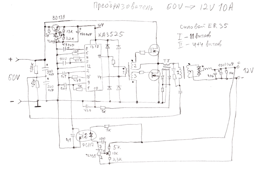

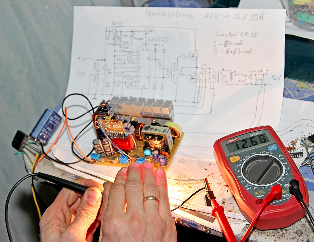

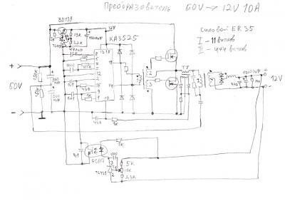

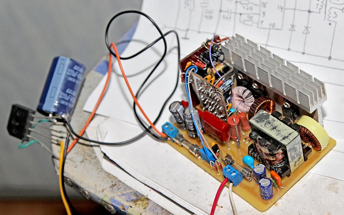

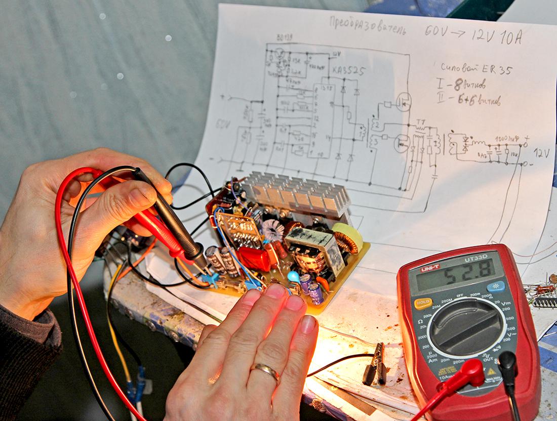

По многочисленным просьбам выкладываю свой преобразователь напряжения.

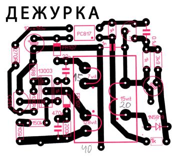

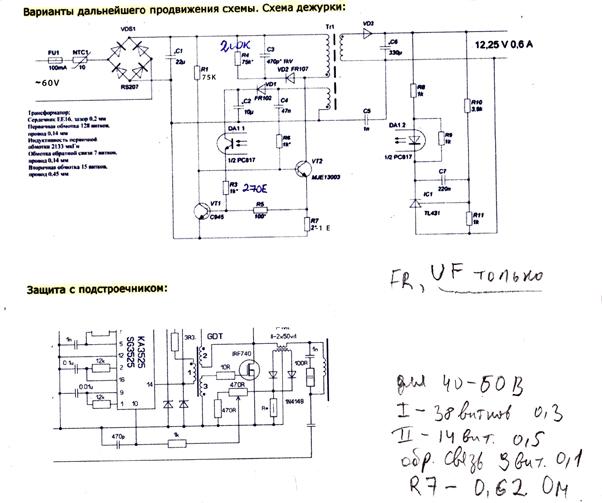

По себестоимости этот преобразователь выходит в пределах 500 руб. Он имеет защиту по току, спалить его у меня не получилось. Единственное что я изменил, это поставил дежурку на 12 в, а не стабилизатор как по схеме я выкладовал, для питания микросхемы и ТГР. Ток потребления преобразователя на холостом ходу 40 ма. Дежурка нужна для того, чтобы под нагрузкой запустился преобразователь, так как ток потребления в момент пуска 0.5 А пол секунды. Можно вместо дежурки поставить обычный стабилизатор на резисторе и стабилитроне, но стабилитрон должен быть д815, на ток 1 А. В основном все детали использовались с негожего компьютерного БП. Рассчитать преобразователь можно на любое входное и выходное напряжение и ток.
Силовой транс первичка 8 витков, вторичка 10+10 витков.

ТГР 25 витков на кольце  феррита 16 -20 мм 2000МН сложенных вместе в 3 провода 0.3 мм . Можно использовать провод с витой пары и т.д. Настройка: замеряем ток потребления микросхемы без ТГР, например, 20 ма. Берете кольцо, мотаете 30 витков и подключаем. Меряем ток потребления он должен быть на 20 ма больше, то есть 40 ма. И в зависимости от тока потребления отматываем или доматываем витки ТГР. Дальше выставляем на выходе 12.5 вольт. Все!

[user]alpatov[/user], А зачем последовательно с первичкой стоит конденсатор непонятной емкости?
alpatov
Потому что нельзя подключать первичную обмотку напрямую на среднюю точку входных конденсаторов. Все номиналы и обозначения приведены на печатной плате. Распечатывайте печатку и собирайте по ней, там все понятно.

А как пересчитать его, скажем, под 90в-100в на входе и 12в 20-30а на выходе?

Пересчитать легко: на 220 в первичка 38 витков, на 110 в 19 витков. По току 5А - на 1 мм кв, то есть на 20А  провод 5 штук вместе 0.63 мм. Чтобы провод влез в транс нужно брать высокий сердечник или большего сечения транс. Супервизоры в Луганске по 30 рублей от 2.7 в до 4.5 в при курсе доллара 66 руб.

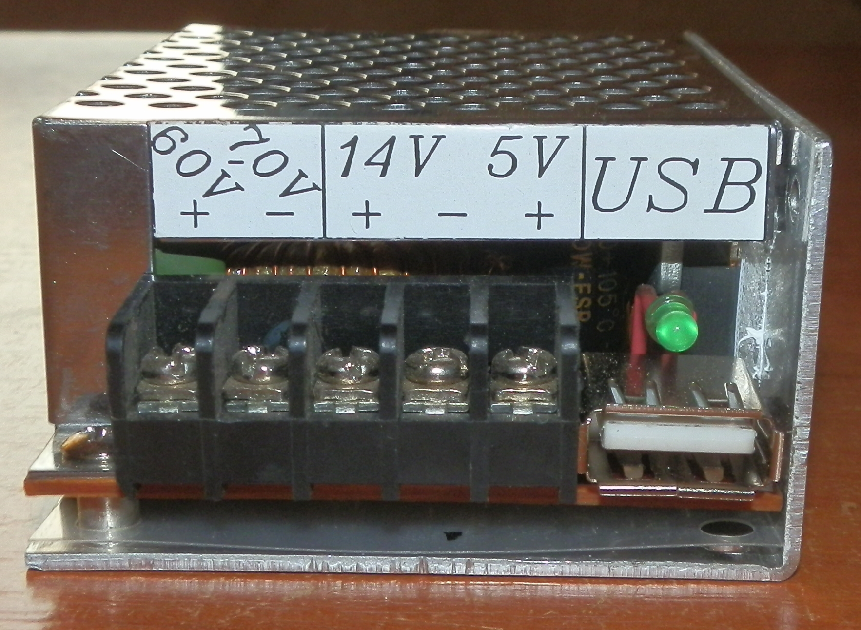

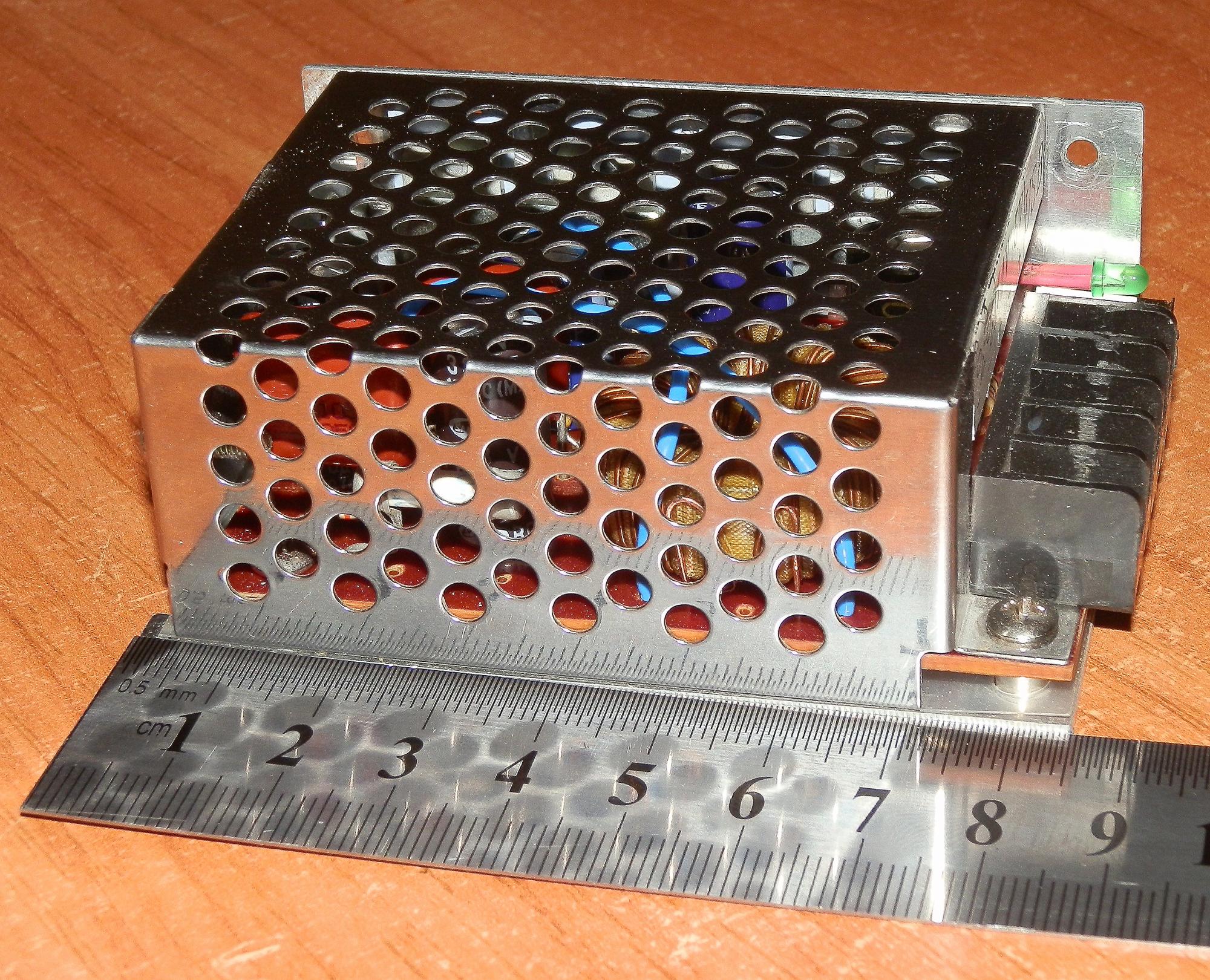

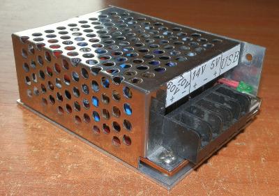

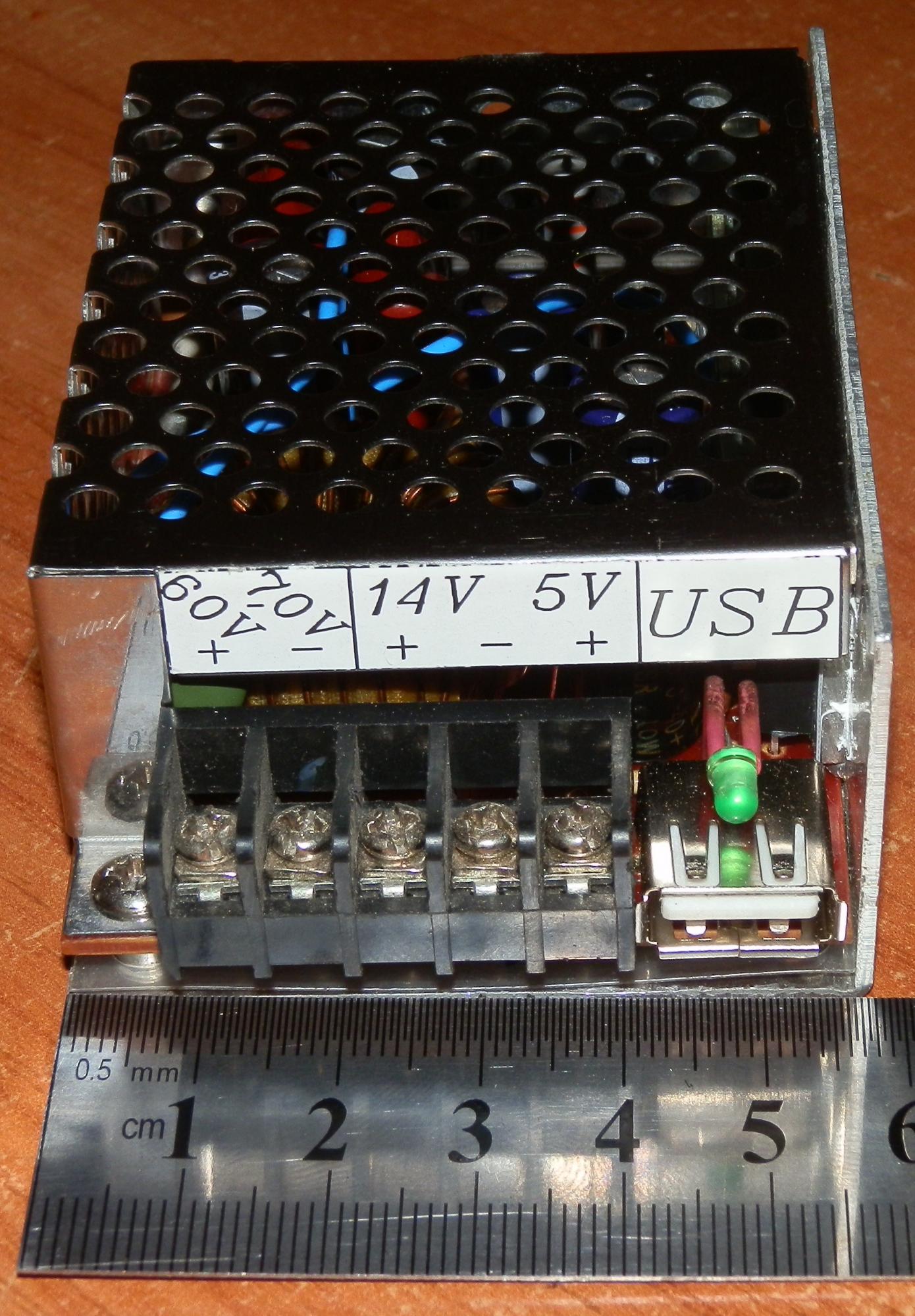

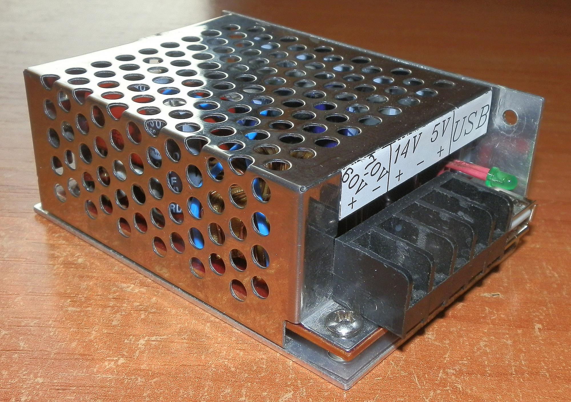

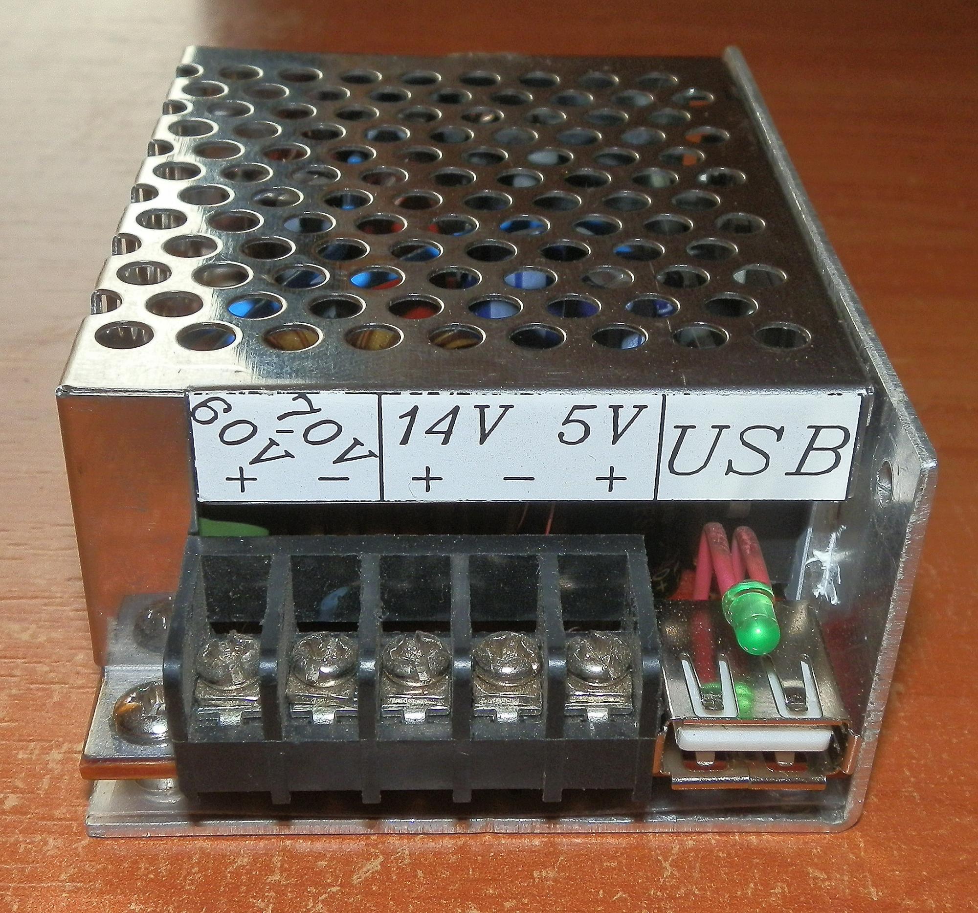

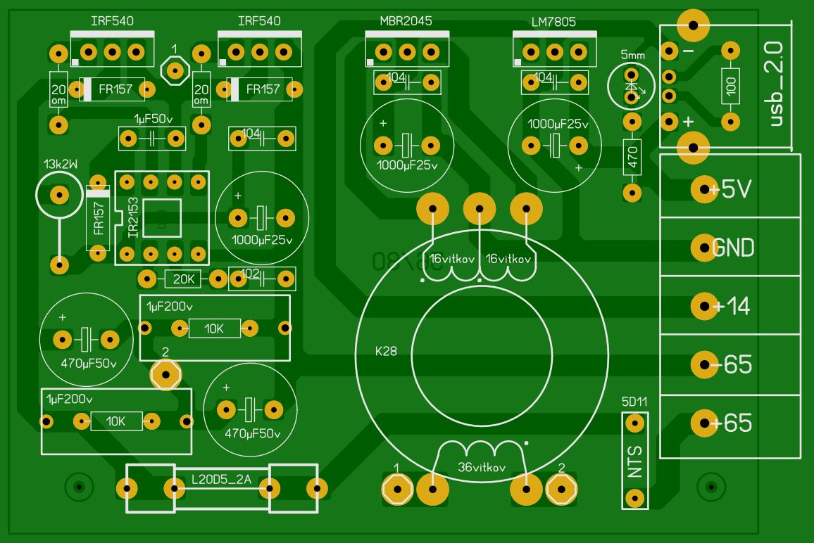

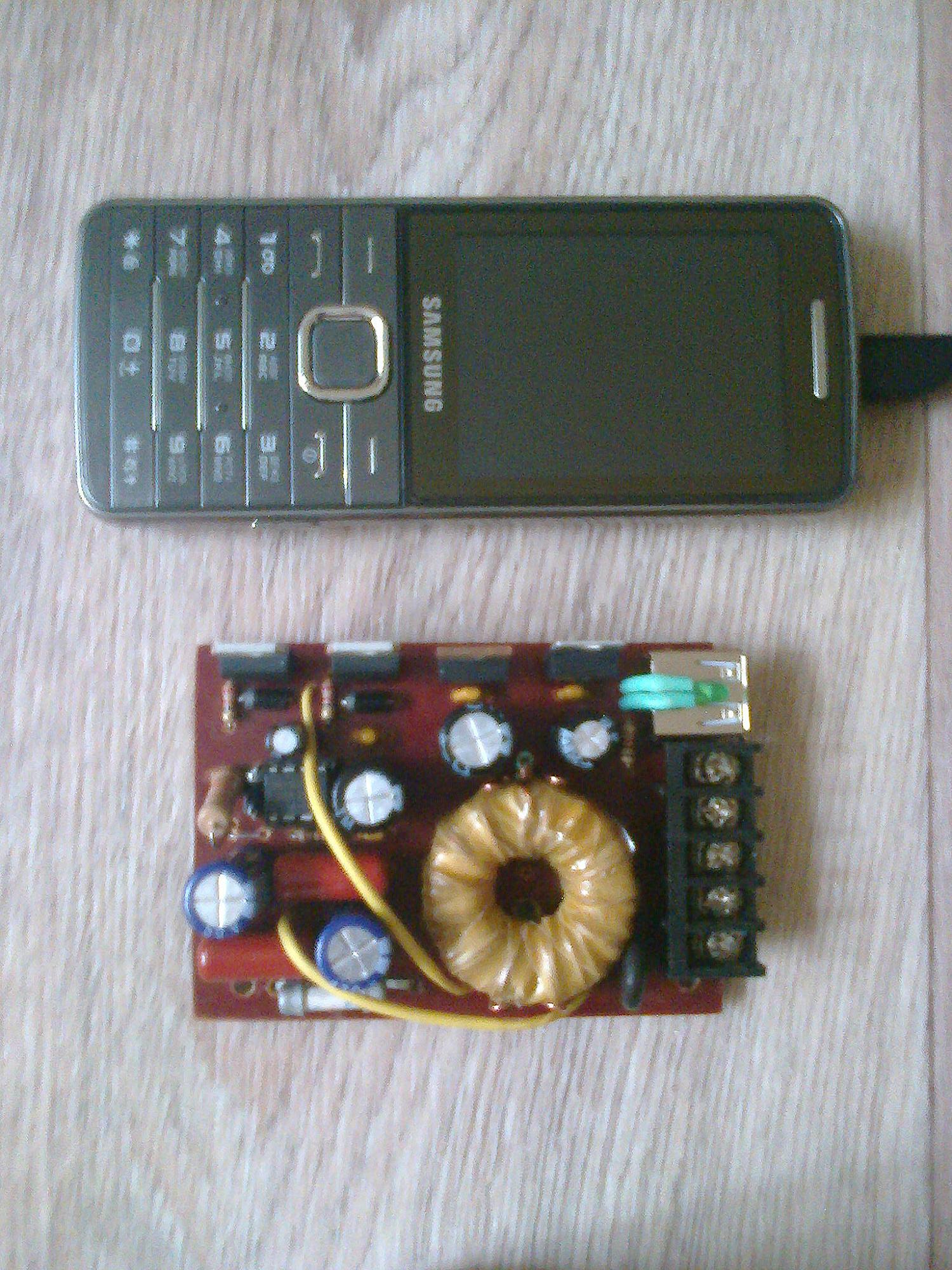

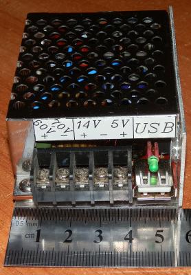

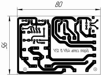

А вот наш вариант исполнения. Размер 58, 30, 90 мм, гальваническая развязка.
алабам
а можно подробнее , диапазоны рабочих напряжений , ток , регулировки, и  вообще , все ТТХ , и цена ?
Да , и еще , я не нашел там оптрона обратной связи , или ее нет?
unicoleg
#11
Здравствуйте, да в общем-то все просто, вход может быть любым, как намотаете трансформатор, держит до 10А при 12В, USB до 1А при 5В. Обратной связи нет, регулировок тоже, есть гальваническая развязка. Собиралось для себя, а не для продажи. Вот обновленная плата.

Очень полезная тема. С удовольствием просмотрел. Просьба поподробней рассказать о трансформаторах и их сердечниках. Откуда что выковыривать.  У меня тяговое питание 65 вольт, бортовую батарейку заряжаю с помощью параметрического стабилизатора. Понятно, что не рациональное расходование энергии.  Буду планировать сборку. Жду инфу по сердечникам.

У неё обвязка другая. Схему опубликуйте.

Цитата: alpatov от 08 Дек. 2015 в 12:40Потому что нельзя подключать первичную обмотку напрямую на среднюю точку входных конденсаторов
Не помешает добавить для повторяющих схему, что через этот конденсатор "качается" вся мощность, как через пусковой и рабочий в асинхронных электродвигателях. Потому он должен быть плёночным, рассчитанным на такую работу.
Известны случаи, когда в дешёвых импульсных преобразователях при полной нагрузке выходили из строя именно эти конденсаторы, которые были установлены неподходящие.

Цитата: алабам от 29 Сен. 2017 в 10:16Да , и еще , я не нашел там оптрона обратной связи , или ее нет?
Походу у него нет стабилизации выходного напряжения и защиты по току, сгорит при случайном к.з. на выходе.
