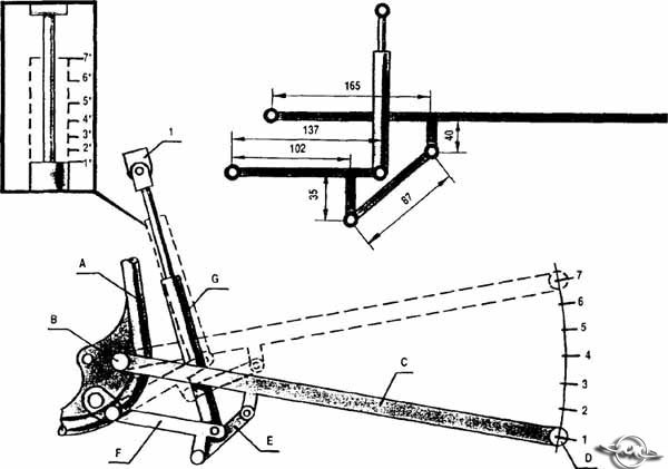

Я прошу прощения, если не в тему. А что даёт такая "хитрая" подвеска с промежуточным треугольным рычагом и линками (связи так называются?)? Где можно почитать?
А простое подвешивание заднего маятника (как на Грани и Топпере, Стелс Бомбере и т.п.) чем хуже?
По-моему, здесь амортизатор и система рычагов съедает очень уж много места, которое можно "заполнить" батарейками, моторами и мало ли ещё чем. Ну и вес - тоже лишний, лучше под аккумулятор зарезервировать, когда дешевле литий станет.
Stolz
Я об этом где-то писал на предыдущих страницах, линки дают нелинейность в усилии на пружину, чем ближе к концу хода маятника, тем короче становится рычаг от оси колеса до точки крепления амортизатора.
Места съедает много, но свои 32 пакета я запихал  :-)
Когда дешевле литий станет, я уже во всю буду на другой раме ездить  ;-D

Порылся на эту тему в и-нете, нашел более подробно. Вот, похоже, - такая схема подвески (упрощённо)
Я смотрю - Вы хорошо владеете расчетными программами! А сложно нарисовать простенькую схему типа такой?
(картинка - анимированная! - нужно "кликнуть"!)
источник ([b-b][b-b]c хорошими разъяснениями[/b-b][/b-b]): http://norcoroman-zip.livejournal.com/3547.html
Просто увидел пару новых компактных велосипедных схем подвесок (типа "прогрессивных") и интересно - как они работают на самом деле :)
Если я в Компасе нарисую схемы - можно будет их "оживить"?  :kidding:

3DS Max не особенно "расчетная" программа и задать анимацию подвески по шарнирам это дел я бы сказал не на 10 минут, и с файлами от компаса он не работает, потому вынужден отказаться  :pardon:
smartbsv
Да ноу проблем, спасибо за консультацию. Попробую сам (хотя бы в 2Д:) (как мне кажется, стоит рассмотреть и изучить эти варианты, картинки которых выше. Т.к. они достаточно компактные и в то же время обеспечивают нелинейность - "прогрессию" работы амортизатора).

[user]smartbsv[/user], нелинейность, на сколько я понимаю нужна только если собрались вкручивать, кмк на 50кг монстрах это не актуально .
DIVAS
#136
Нелинейность нужна для того чтобы подвеска была мягкой при отработке мелких кочек на дороге и жёсткой на суровых колдобинах, чтобы ограничителями не стучать.
При линейной подвеске получается либо (на жёсткой) слишком жёстко на мелких кочках и нормально на крупных, либо (на мягкой) плывёт как по воздуху на мелких кочках, и на серьёзных колдобинах пробивается до ограничителей.
Соответственно, на простом электрошоссейнике достаточно достаточно и тупо мягкой подвески, а на каком-нибудь прыгательном/триальном достаточно просто жёсткой подвески, но если байк универсальный для всего понемногу (читай "для наших дорог"), то нужна нелинейная подвеска.

нелинейность вытекает из названия топика. тс делает ДРОП машину, те собирается прыгать. че тут еще обсуждать?
