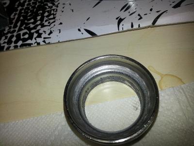

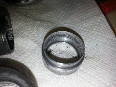

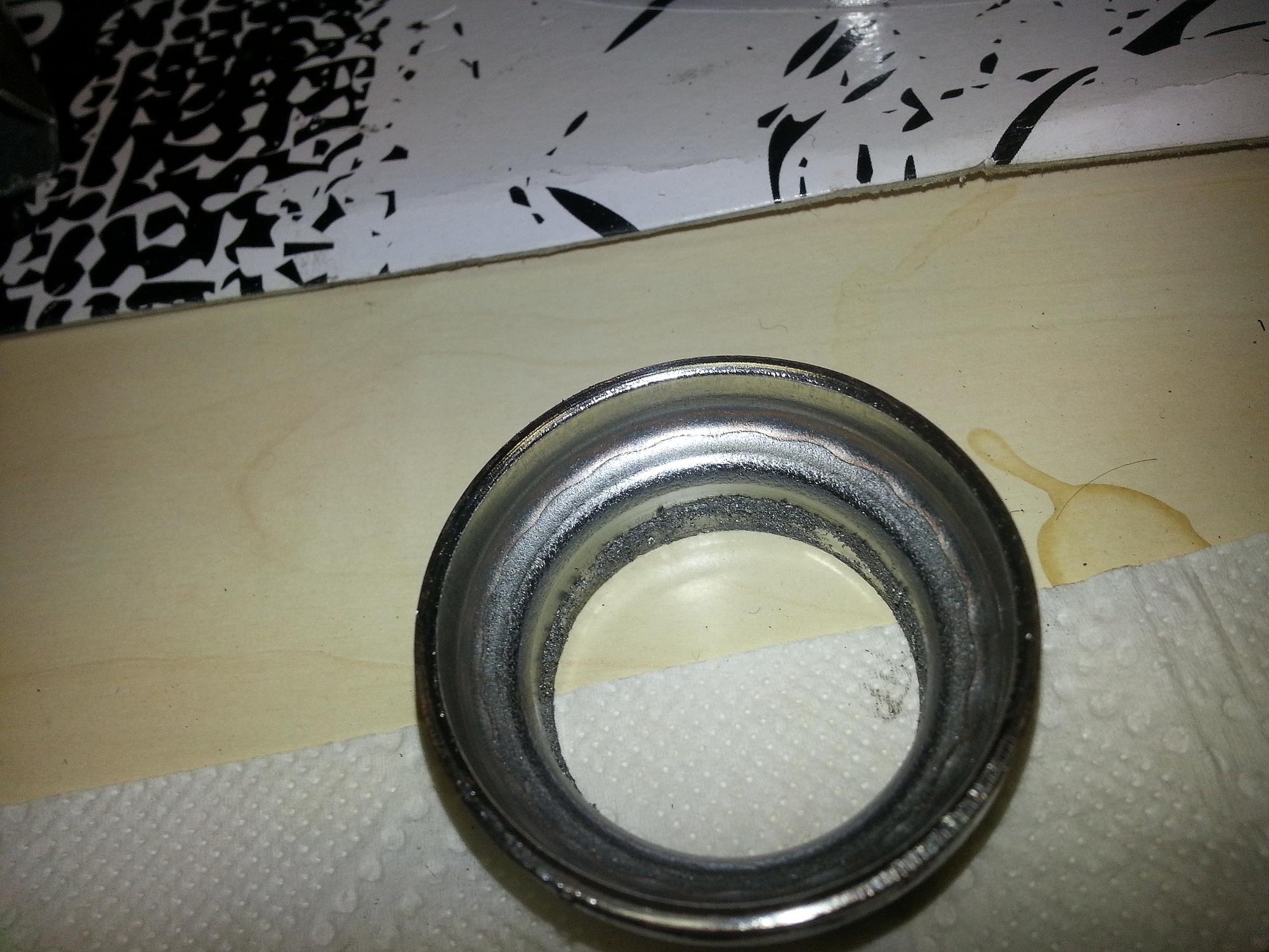

Сегодня принесли самокат с сильным люфтом рулевой, (2 недели назад я этот самокат уже подтягивал), разобрал, оказалось, что помимо износа чашек есть проблема  в кольце, которое держит внутреннюю обойму нижней чашки. Кольцо из алюминия и накручено на рулевую трубу, соединение собрано без фиксатора резьбовых соединений (локткайта) и раскручивается, в итоге, если ничего не делать, резьбу сорвет.
