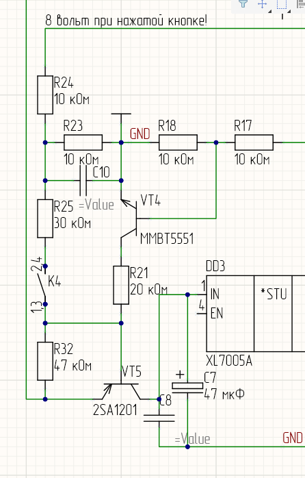

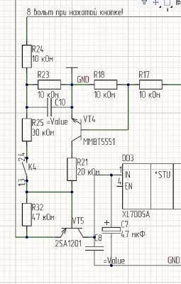

Подскажите, у меня вылетел один из саморезов крепящий LCD экран (в стакане пластмассовое отверстие развалилось, как его восстановить тоже вопрос). Очевидно саморез замкнул какие-то контакты на плате экрана, в итоге самокат не включается и экран не загорается. Напряжение на разъеме входа с контроллера имеется (36В). При включении кнопки экрана на входе DC это напряжение имеется (1 ножка). На 2 ноге DC пониженного напряжения нет (показывает мВолты). Это проблема только с DC или может дальше по цепи что-то зацепить? Самокат S2 Master,  батарея переделана в 9S.

Насколько помню из экранов S2 кнопкой подаётся принудительно питание на DC,  далее запитывается проц от 5в и уже он мосфетом запитывает DC. Проверь ещё КЗ по питанию проца

[user]MotoVlad[/user], нет. Она открывает первый транзистор подающий питание на преобразователь и одновременно подаёт лог.1 на вывод микроконтроллера. Когда микроконтроллер заведётся, то открывает другой транзистор шунтирующий кнопку, которую в свою очередь отпускают.
У бустера например эта самая лог. 1 о которой говорил выше составляет 9,45 В. Имеет смыл уменьшить её увеличив верхнее плечо делителя. Хотя у меня и при 42 вольтовой батарейкой работало (потом опустил до 3,43).
И нет в цепи питания МК ни одного дискретного мосфета.

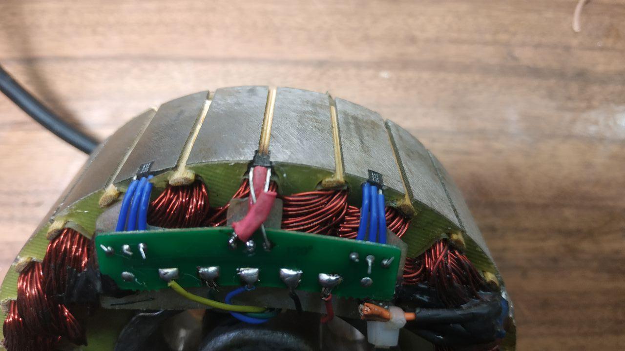

Собственно удалось запустить мотор E-TWOW на мозгах от Kugoo после долгих проб и ошибок.  Основная загвоздка оказалась банальна, в моторах намотка статора выполнена в разном направлении.  :fool:
Что нужно для переделки. Разобрать мотор, аккуратно извлечь средний датчик холла S41 и развернуть его на 180*, тем самым переключим опрос мотора на 60 градусов
Разобрать контроллер и поменять местами провода фаз и холлов. Тут финальное фото забыл сделать, не суть.
Эксперементы проводил на мозгах s3 GT, но должно работать и на обычных.
Фазы - А - зелёный, B - синий, С - жёлтый
Холлы - А - зелёный, B - синий, С - жёлтый
Цвет первой фазы не принципиален, главное соблюсти их последовательность ABC/BCA/CAB
Для включения реверса - Фазы ABC, Холлы - CAB
И ещё проще способ, в уже разобранном моторе после разворота датчика холла поменять местами зелёный с синим на фазах и холлах.  :exactly:
(требуется подтверждение данной теории)
Прошу добавить в FAQ т.к. данной информации на форуме не нашёл и долго сам всё изучал
