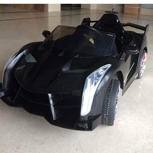

Плавный пуск купил, но не установил.
Буду проверять мультиметром.

по всей видимости одна релюшка сдохла, контакты подгорели. Найти какая щелкает на перед, выпаять, аккуратно разобрать и проверить контакты. Или поменять на соседнюю, тогда пропадет поворот или ход назад, смотря на какую заменишь.

А можно ли поставить авто реле, а то я уже купил, и колодку с проводами.
Lamborghini Aventador
Tygra
Теоретически можно. На практике должно быть 5 контактов у реле, не все авто релюшки с 5 контактами. 2 само реле и 3 контакта переключающие. Но поменять можно. Но не проще ли было такую же купить и на плате впаять ?

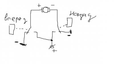

Сорри что так криво, рисовал от руки в паинте по быстрому (спать хочу , глаза закрываются), вот как комутируются релюшки. В норме оба контакта двигателя на минусе аккумулятора, при включении какой либо релюшки один из выводов двигателя переключается на + акка и мотор закрутился, если другая реле то контакты меняются и двигатель крутится в другую сторону, при пропадании контакта на одном из реле м\у среднем выводе релюшки и двигателем будет свободный накат и машина не будет ехать.
P\S Если сгорит какой либо из транзюков, то либо реле не будет щелкать, либо авто будет все время в одну сторону ехать (если транзюк пробило), не зависимо от сигналов управления.

Померял мультиметром.
При включении движения вперёд, на обоих клеммах моторов появляется плюс.
А при движении назад на одном реле плюс а на другом минус. И двигатели работают.
Пока так и непонял как вычислить  неисправную релюшку :dash:
Подскажите пожалуйста распиновку этих пятиконтактных реле, автомобильные знаю а эти ещё не разбирал., Пятый контакт постоянно замкнут!? А задние ноги обмотка реле!?

Описание релюх прицеплено к моему предыдущему посту с фотками.  С одной стороны 2 контакта - это входы + и - с батареи,  с другой 3: средний выход на мотор крайние управление. На одном контакте управления всегда плюс, второй идет через транзистор на минус.  Реле не работает то,  у которого сигнал при переключении назад вперед и нажатой педали не меняется.
Tygra
Я бы взял выпаял одну реле с двигателя поворота, и наугад заменил бы реле на двигателе хода, если заработает значит искомая реле будет выпаяна, если нет, то выпаять вторую и впаять ту что осталась, должно все поехать. Оставшуюся релюшку вскрыть и починить или выбросить и заменить на другую. А назад нормально едет ?
