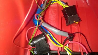

Перепаяны силовые провода двигателей, перемычка аккумуляторов,
все провода и соединения закреплены и и обработаны силиконовой смазкой.

Подключил их, а они моментом откинулись, мигнув на прощанье :ireful: оказалось что я не сообразил что они работали от меньшего напряжения и были запитаны от родного ЭБУ. Опять поехал на авторынок! :pardon: прикупил десяток маленьких 12-ти вольтовых красных светодиодов
И вот спаял всё, залил термоклеем и заклеил армированной лентой.
Вот фото в темноте в гараже, фары радуют, но хочется посмотреть на дороге, а это будет через недельку, когда поедем на дачу.
Само собой у фар есть выключатель (синяя кнопочка) срабатывающий при включении зажигания и предохранитель в моторном отсеке.

Добрый день! подскажите, пожалуйста вы 12v диоды ставили? подключали к аккумулятору через кнопку? можно по подробней, буду очень благодарен, заранее спасибо?
Vladimirych
Приветствую! Светодиоды ставил 12-ти вольтовые, покупал на авторынке. Вместе включаются передние и задние фары, для этого протянул плюсовой провод подключённый к аккумулятору через предохранитель на 5а, (минимальный автомобильный что нашёл) к плюсу светодиодов, а минус берётся с общего выключателя. Дополнительно этот минус подключил через ещё один выключатель, (врезана синяя кнопка под рулём) чтобы независимо можно было отключать свет при работе машинки.
