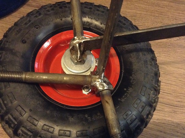

Приветствую!
Неспешно продолжаю рукожопствовать :) Третья версия передней подвески.
Как думаете, будет работать?
В качестве шаровых опор стойка стабилизатора от карины е, разрезанная пополам.
Для сравнения на фото ключ на 13 и гайка.
Самый простой способ на мой взгляд закрутить эту чертову гайку - сделать все из труб 25х25, но так неохота ехать за трубами, пилить и сверлить.
Для соединения труб планирую монтажную пластину из строительного магазина использовать.

Сразу скажу что конструкция мне не нравится своей сложность....лишний вес...лишние железо... Работать будет. Вместо трубы поставь уголок - проблема будет решена.
PS - Не плоди темы - создай одну про свою машинку и задавай в ней вопросы.

Швеллер надо использовать , тогда не придется извращениями заниматься ! :-)
Я кажется уже говорил об этом , но не вняли .
Шаровые опоры целесообразно применять на плавающих подвесках .

[user]Алексей Ка[/user], с уголком не понял вашу задумку.
А машины то все равно нет. Есть куча глупых вопросов. Но буду дальше писать в этой теме, ладно :)
[user]Stalker[/user], швеллер самый мелкий с 7мм полками. Весит как бетономешалка.
И планировались сначала а-рычаги, поэтому и "шаровые". И все равно мне так проще, кажется, хоть и нести вес только одна будет, наверно. Две дырки просверлить в 2 мм трубе и соединение готово.
Теперь все закручивается, отпилил все лишнее :)

Громоздко , много лишнего .
Из какого материала большая труба и какова толщина стенки ?
qwertyqwerty
Труба 60х40, длина ~60, толщина 3, железяка какая-то.
Stalker
На второй картинке как минимум про сантиметру лишнего металла с каждой стороны .
Прочности они не добавят , а выглядит ..........
Большое желание уйти от сварки ?
Palarius
А сварочка была бы очень к стати, все эти гаечки с болтиками как начнут раскручиваться и разбалтываться  придётся каждые 5км пробега Т.О. проводить. И сварка бы от лишнего веса избавила, добавила жесткости конструкции в целом. И остальной геморой  со сверлением и т.д. Но это лишь моё мнение.

А дальше отрезать одну стенку , получим швеллер со стенкой 3мм (вполне по прочности и с гайками проще).
для полуоси выбираем болт диаметром побольше (тот что на фото жидковат), ввариаем его и ролучаем нормальный поворотный узел .На что уж я уходил от сварки при создании первой машинки , но полуоси пришлось варить (легче и надежней).
При наличии такой трубы и болгарки я бы даже заморачиваться не стал.

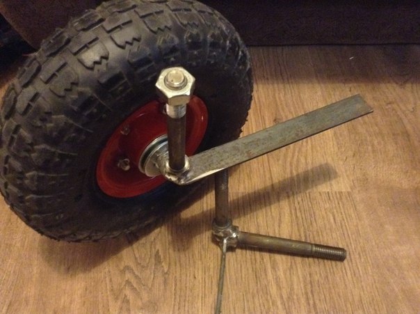

qwertyqwerty
Да, без сварки и правда никуда.
Болты м14. Правда, углы получились немного разные на левом и правом.
Поперечный угол наклона оси поворота предполагался 8 градусов, угол отклонения сошки - 18.
qwertyqwerty
Джентельмены, что можно использовать для организации вращения "шкворня"? Диаметр болта 14 мм. Можно ли взять трубу внутренним диаметром 14мм или надо завтуливать какими-нибудь втулками от стартера? Водопроводный сгон? Развернуть разверткой?
Далее планирую сварить передний мост. Схема будет похожа на подвеску Форда Т. Только будет не рессора, а две пружины по бокам и поперечная тяга или "вертолет". С рамой будет соединяться в середине оной через сайлентблок.

qwertyqwerty
Трубка со стенкой 1мм очень жиденькая, к ней не привариться. Да и обломится.
Я тут узнал, что пальцы поршневые из моторов ЗМЗ 405, 406 и 409 имеют внутренний диаметр 14мм. То что надо.

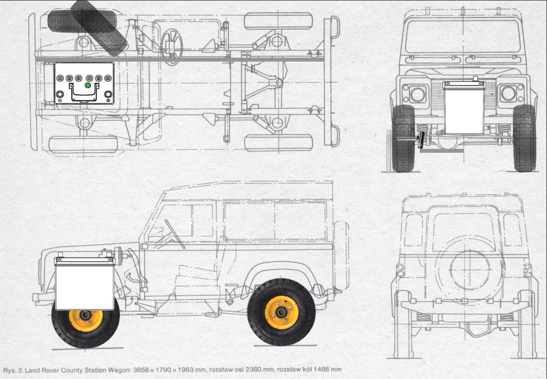

qwertyqwerty
#15
Решил порисовать немного, вписать в конфигурацию аккумулятор и понял, что поворотные кулаки не влезут. В общем, надо нарисовать сразу все, чтоб потом не лепить отсебятину по месту, иначе выглядеть будет убого. Да и кондуктора для поворотных кулаков надо сделать такие, чтоб прихватить в них и обварить, чтоб углы одинаковые получились. Поршневые пальцы плавно перемещаются на поворотные кулаки - к ним будут приварены оси и рулевые сошки. Ось вращения - болт 14мм.
Моторы предположительно с вентиляторов радиатора 110 вт 2 шт на 2 задних колеса, редуктор 2х-ступенчатый, цепной, рулевое штуртросом.
Передний мост - балка максимально снизу. Клиренс 7 см. Пружины передней подвески над кулаками предполагаются, там место есть.
Не легкое это дело машину компоновать. Теперь понимаю причину несуразно выглядящих рам 8-D
Главный вопрос по масштабу. Масштабировал все под колеса 28 см. Длина кузова выходит 120 см, ширина 55. Маловато. Делать больше - выглядит как качок, который ноги не тренировал. Кузов стоит сделать больше?
Александр67
китайские машины в размере больше, длина примерно 150, делайте больше с колесами диаметром 40см.
Шохрух
Колеса как минимум 40! 45 будет идеально. А длину 150-155)  ширина 65-70) Начало многообещающее)
