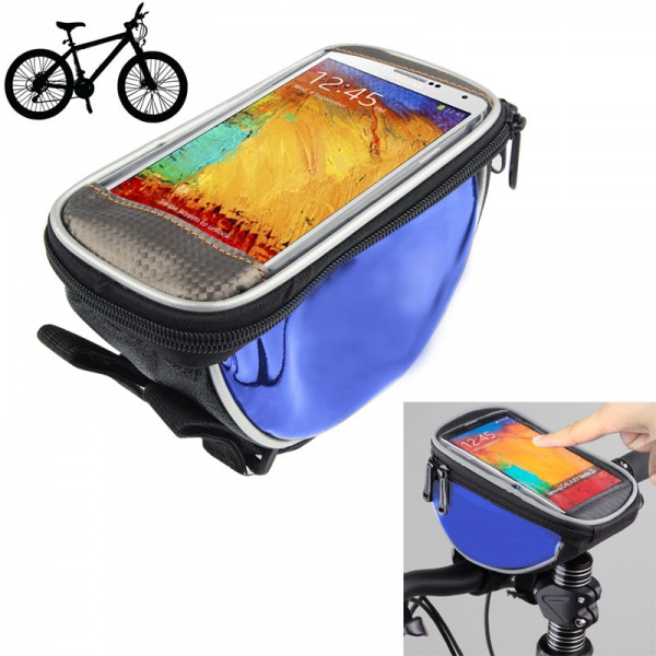

у меня задача именно такая - полностью заменить тот контроллер с дисплеем, что устанавливается на руле на свой собственный. Вывод информации - на экран телефона.
Вижу в этом очень хороший плюс :  если начался дождь, телефон можно просто  быстро снять с руля , не разединяя для этого никаких влагозащищённых разьёмов на шнурах, и положить во внутренний карман или ещё куда-нибудь.

По поводу "...летали телефоны с руля...": да, мне бы этого тоже крайне не хотелось, поэтому телефон будет располагаться вот в такой сумке, которая, в свою очередь, крепится на руль:
Сумка крепится фиксированно, с доп. алюминиевыми кронштейнами. В сумку заведены все провода от ручек тормоза, переключателей и т.п. и там же в сумке располагается мой контроллер на базе ардуины.
