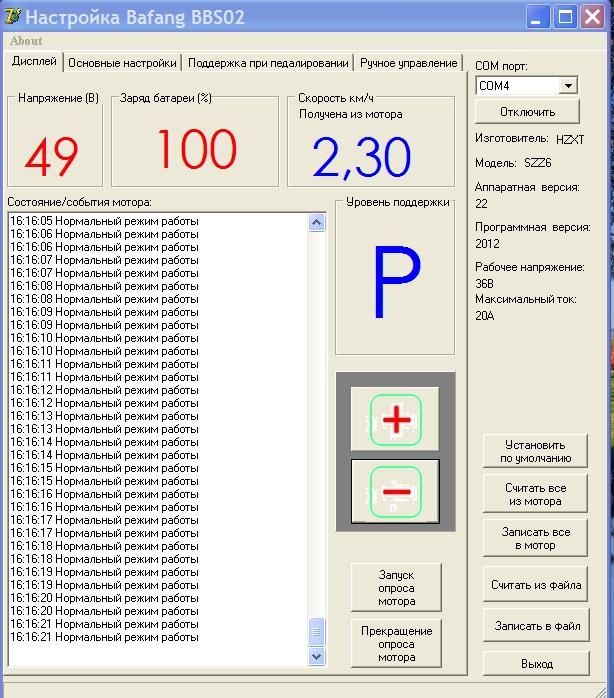

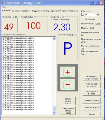

1Toha
скрин вкладки дисплей в уровне поддержки Р при опросе мотора может кому интересно

Перепрограммировал свой BBS02 с помощью этой статьи https://endless-sphere.com/forums/viewtopic.php?f=28&t=65647
Использовал копеечный переходник с aliexpress: http://www.aliexpress.com/item/USB-To-RS232-TTL-USB-To-COM-Serial-Adapter-Cable-Module-PL2303HX-Converter/32435430686.html
Ещё использовал такой проводок: http://www.banggood.com/40-x-10cm-Female-To-Female-Dupont-Jumper-Wires-Cable-p-89717.html
Ну и тонкую термоусадку. Всё прошло удачно, так что совсем не обязательно покупать дорогой спецкабель :)
acyd
поздравляю, в теме бафанга почти все, кто хотел запрограммировать, так и сделали, т.к официально "спецкабель" не продается, продается удлинитель дисплейного кабеля(грабительсткие 8$), из которого можно сделать надежный переходник без колхоза с пинами в термоусадке.
