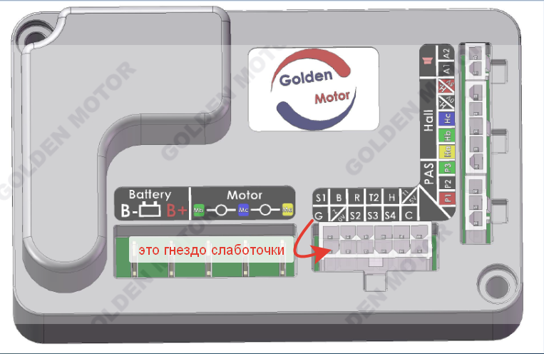

Новый контроллер для переднего МК , с пас-сенсором
Встаёт вопрос о приобретении БМС-ки от [user]mr.Dream[/user] (Тернополь) . Он делает БМС-ки на заказ под любую химию и с любыми отсечками . Но его БМС-ка предусмотрена на воздействие по разрядной отсечке только через [b-b]слаботочку контроллера[/b-b] .
На контроллере , который управляет моим передним Бафанг-МК , слаботочка известна . А вот с  програмируемым GM-контроллером на заднем МК помогите разобраться . Вот схема с сайта [b-b]Golden Motor[/b-b] с моими вопросительными пометками . ==========================================================================================================  ========================================================================================================   Правильно ли я определил на ней слаботочку ? И где разъём этой слаботочки на корпусе контроллера ? - см. картинку
Цитата: Andrey826 от 13 Июнь 2017 в 19:43
Цитата: alayf78 от 13 Июнь 2017 в 15:24
да, это и есть провод питания слаботочки. но в некоторых версиях контроллера,которых было уже штук 5 примерно эта функция может быть заблокирована,т е разрезание провода ни к чему не приведет. в некоторых-сработает.
[user]alayf78[/user] А как найти цепь этой слаботочки в гнёздах контроллера , чтоб её разорвать ? У меня нет ключевого зажигания , - я с самого начала установил этот контроллер без ключевого зажигания , и всё работает . /// Вообще-то я ждал ответа от [user]goldenmotor.ru[/user] , но Вы откликнулись раньше . Спасибо !
Нашёл я слаботочку ! На большом мультиразъёме два гнезда соеденены перемыкающим проводом , - на схеме это гнёзда [b-b][b-b]S1[/b-b][/b-b] и [b-b][b-b]G [/b-b][/b-b]. Провод высунут наружу из выходящей стороны разъёма . Разрезал этот провод .  Гнездо [b-b][b-b]S1 [/b-b][/b-b]прозванивается с + АКБ , гнездо [b-b]G[/b-b]  с + АКБ не прозванивается . При разрезанном проводе , между гнёздами [b-b][b-b]S1[/b-b][/b-b] и [b-b]G[/b-b] , мотор не запускается , при замыкании концов - запускается . Осталось только приделать на концы провода разъёмчики папа-мама . Следовательно , гнездо [b-b][b-b]G[/b-b][/b-b]  и есть[b-b] слаботочка[/b-b] , так как с + АКБ оно НЕ прозванивается , а , при замыкании его на плюсовое [b-b]S1[/b-b] , контроллер запускает мотор . ======================================================================================

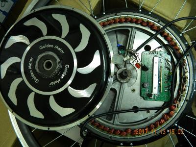

asncorp
Приветствую! У меня вопрос про программирование Golden motor Magic pie 2...  Попался тут такой моторчик на 36В. Контроллер внутри. Как я понял лучше его перепрошить на 48В, чтоб при рекуперации заряжал акум. т.к. на 36В он будет думать, что заряжать больше некуда... Ну и подправить, может другие настройки. Вопрос - где это можно сделать ? В Сокольниках что-то ничего толком не продложили... Сколько это будет стоить? Покупать кабель за 1600р. на один раз - не хочется. И что для этого может еще надо? Потому, как я понимаю, что из контроллера для USB переходника нужны 4 провода: -5В, Gnd и rx, tx. У меня к выходу tx - на плате контроллера провод не подпаян... Его нужно выводить наружу?  А ... еще забыл - аккумулятор будет использоваться lifepo4 16s (54В)... Нормально должно же все быть, после прошивки?

Slavemaster
[user]asncorp[/user], пробуйте с текущими настройками задействовать электротормоз, возможно ничего перенастраивать не нужно (разве что настроить токи в соответствии с Вашей АКБ). В моторе у Вас все распаяно верно, в оригинальном кабеле используется один провод для связи с ПК, только там специфичный преобразователь, не просто Uart/i2c.

goldenmotor.ru
там отсечка снизу запрограммирована, так что можете спокойно ездить  на 48Вольт. Главное чтобы не свинец был - иначе просадите ниже порога, т.к. нет у него БМС.
