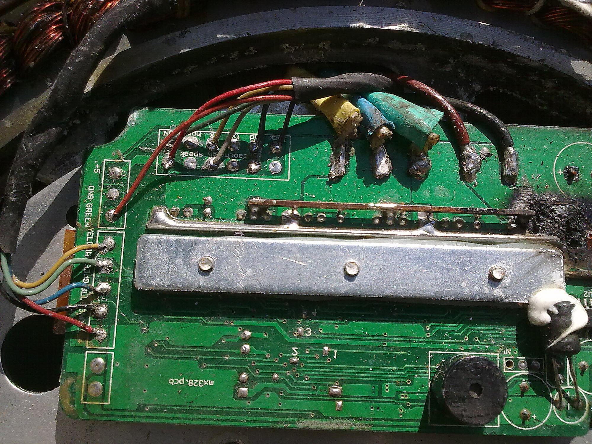

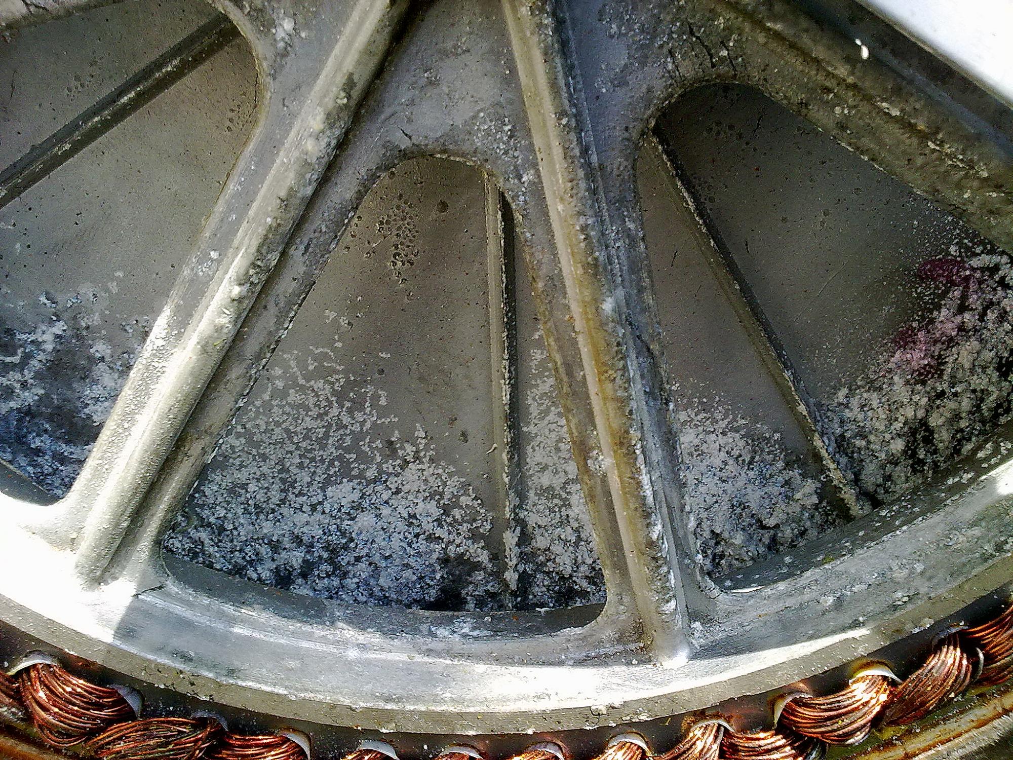

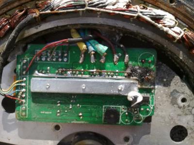

Исправно отработав 2 года, после прошлой зимы  в magic pie 2 на первом же старте дернулся в последний раз и затих. Вскрытие показало, что сгорел внутренний контроллер. То ли от былого перегрева, то ли от замыкания. Ранее двигатель не вскрывался, надобности не было, а тут, оказалось, щедро засыпан окислами алюминия... (см. фото). Эксплуатировался велосипед с ранней весны до поздней осени (от холодов до холодов, в общем).
Всей этой кухней отец занимался (электровелосипед - его, и фотки с разборки тоже он делал), и мне задачу по восстановлению поставили только теперь, так что всеми подробностями "сгорания" я не владею, да и в особенностях электротранспорта пока еще только разбираюсь.
В общем сейчас заказываю BAC-0282р на замену. Будем пробовать восстанавливать.
Есть 2 вопроса:
1) Я так понимаю даже с дополнительной изоляцией лаком, или чем-нибудь типа ВГО-1, лепить из внешнего контроллера внутренний - дело неблагодарное и будет целесообразнее доколхозить и вывести провода ко внешнему контроллеру?
2) У меня есть кабель PI-200I. Если я правильно понимаю плата влита в кабель вместе с USB-разъемом, а разъем к двигателю - просто разъем?
Есть 2 вопроса:
Можно ли из PI-200I сделать PI-200E, если отрезать старый разъем и развести провода как на фото? Если да, то нет ли у кого распиновки, или фотографии PI-200E в лучшем разрешении?
[user]RavenWhite[/user],
Всё дело в кислоте\щёлочи что сыпят на дорогу. Таких старых модификаций уже не выпускают лет 5. Они были первым встроенным прототипом и не удачны в плане защиты от окружающей среды. Советуем всё-таки в вашем случае вывести провода и контроллер наружу.

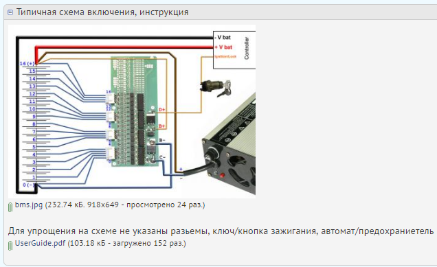

Встаёт вопрос о приобретении БМС-ки от [user]mr.Dream[/user] (Тернополь) . Он делает БМС-ки на заказ под любую химию и с любыми отсечками . Но его БМС-ка предусмотрена на воздействие по разрядной отсечке только через [b-b]слаботочку контроллера[/b-b] .

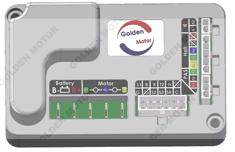

На контроллере , который управляет моим передним Бафанг-МК , слаботочка известна . А вот с  програмируемым GM-контроллером на заднем МК помогите разобраться . Вот схема с сайта [b-b]Golden Motor[/b-b] с моими вопросительными пометками . ==========================================================================================================  ========================================================================================================   Правильно ли я определил на ней слаботочку ? И где разъём этой слаботочки на корпусе контроллера ? - см. картинку
Полный привод . Задний DD Magic Pie-2 , передний редукторный Бафанг . АКБ-литий-титанат 48V 10Ah самосброка , ячейки Ю/Корея .  АКБ-лифер 36V 12Ah самосборка , ячейки-ЛЯО .
alayf78
да, это и есть провод питания слаботочки. но в некоторых версиях контроллера,которых было уже штук 5 примерно эта функция может быть заблокирована,т е разрезание провода ни к чему не приведет. в некоторых-сработает.

[user]alayf78[/user] А как найти цепь этой слаботочки в гнёздах контроллера , чтоб её разорвать ? У меня нет ключевого зажигания , - я с самого начала установил этот контроллер без ключевого зажигания , и всё работает . /// Вообще-то я ждал ответа от [user]goldenmotor.ru[/user] , но Вы откликнулись раньше . Спасибо !

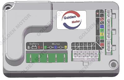

Evgeniy07
Подборка по контроллеру.
https://yadi.sk/i/mLTaJ9Yi3K6M4S
GT     350Вт     LiFePO4 48v  16S1P
Andrey826
А которое гнездо там на картинке относится к слаботочке ?
Evgeniy07
Как я понял, на фото контроллера пин со словом lock. У меня и перемычка на плюс (lock В+)стояла и "блямба" жирная на плате (на фото видно, мой тот, что хуже снят, мутно).
