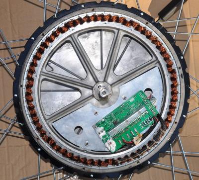

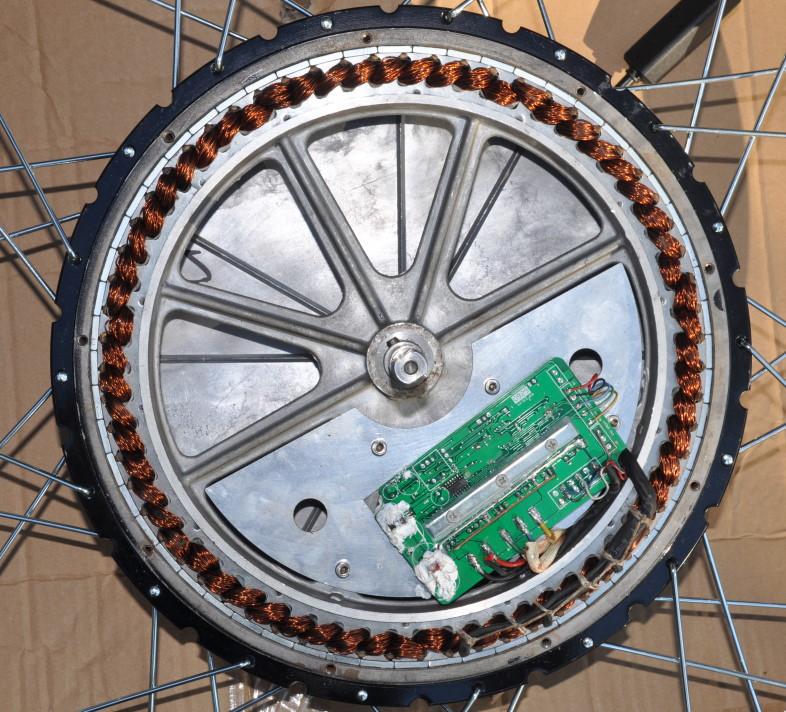

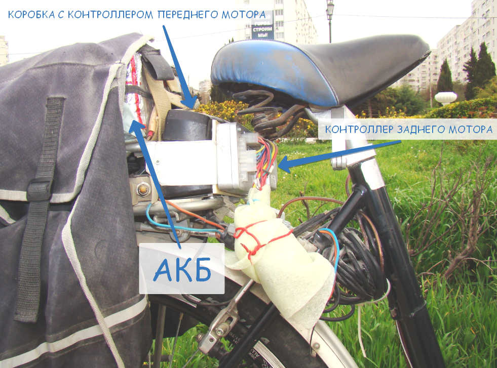

Я , прежде чем приобретать Pie , почитал отзывы на сайте GM . Там один чел написал , что взял Smart с внешним контроллером после того , как у него за пару месяцев сгорел внутренний контроллер в Magic`е . Я вовремя сообразил , что внутренний контроллер это ненадёжно , и взял через диллера GM в Севастополе колесо Magic Pie-2 с внешним контроллером . Лучше повозиться с крепежом внешнего , чем получить сюрприз от встроенного внутреннего . И всем , кто берёт Pie , советую то же самое . А так оно , это Magic-колёсико , само по себе хорошее , мне нравится , - уже больше пол-года езжу на нём в би-приводе с Бафангом . Однако , хочу заметить , что там у контроллера тройка круглостержневых контактных разъёмов типа папа-мама ( насколько я понимаю , на датчики Холла ) китайцем недоделана . Мамы , от контроллера к папам мотора , были не прожаты и гуляли . Провода можно было вынуть без особых усилий . Я вовремя это обнаружил , и , во избежание отказов , сдвинул пластиковую оболучку , аккуратненько мамы прожал и , для большей надёжности , ещё и пропаял . Теперь тройка  мам моего контроллера держит провода намертво . Папы от провода мотора были прожаты и пропаяны , но одного папу пришлось заменить , поскольку у него после нескольких размыканий/замыканий  разломился пополам стерженёк . (Благо у меня были припасены такие папы-мамы .) Короче , поделился опытом по Pie`ю . За китайцами надо доделывать ; у них встречаются мелкие недоделки , я в этом убеждался и ранее , - их , китайцев , ещё надо учить монтажу электрики . Ну , а колёсико , как я уже сказал , хорошее и функциональное . Если , разумеется , с внешним контроллером , который не будет нагреваться от мотора , как внутренний .
Полный привод . Задний DD Magic Pie-2 , передний редукторный Бафанг . АКБ-литий-титанат 48V 10Ah самосброка , ячейки Ю/Корея .  АКБ-лифер 36V 12Ah самосборка , ячейки-ЛЯО .

"круглостержневых контактных разъёмов" - это фазные, да их немного надо обжать плоскогубцами.

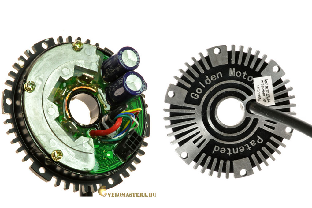

эти контроллеры залиты силиконом и обычно более надежны нежели внешние. вот именно  такими контроллерами и комплектуются  моторы GMR

Там написано в Отзыве:  "Хотя вот старое "мэджик пи -3" со встроенным контроллером сломалось за 2 месяца".
Старый,скорее всего на фото №3 или №4, если вести счёт от этого поста вверх.
Когда нам на ремонт приносят электровелосипеды (всех и нонейм производителей) мы меняем на наши контроллеры МР-2, и больше они к нам не приходят  :~-(
