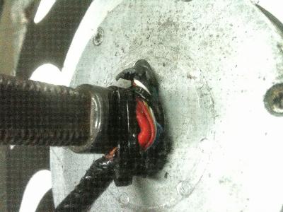

Друзья подскажите, может ли по какой то причине провернутся корпус контроллера (который выходит из мотора)  ?
Перетерся провод который выходит из мотора (черный), на ходу заискрило, вырубил. Снял контроллер исправил провода, теперь не могу поставить на место контролер. фишка с мелкими проводами должна попасть в отверстие которое ведет внутрь двигателя, попадает, но тогда не совпадает пропил на оси для проводки с отверстием в крышке контролера из которго выходят провода. Из за этого не могу уложить проводку. Хелпните пожалуйста!

Контроллер не может провернуться относительно оси. Вам нужно отсоединить провода, идущие от мотора к контроллеру, установить его правильно, и подключить провода обратно в той же последовательности.
VD
Контролер не провернулся, корпус контроллера (то место куда он вставляется). Сейчас что получается, когда я ставлю контроллер на место, то провода которые идут на ручки управления и батарею, не попадают в пропил на оси для проводки. После кз, есть заметные его следы, на оси двигателя и на шайбе (она не подвижна). Как Вы думаете, в этом месте они могли на секунду приварится к друг другу и этим провернуть ось... ?
goldenmotor.ru
как выяснилось после телефонного звонка, у вас старая версия Magic Pie-3 с первой версией контроллера. Протащите провод под углом к пропилу и зафиксируйте пластиковыми хомутами.

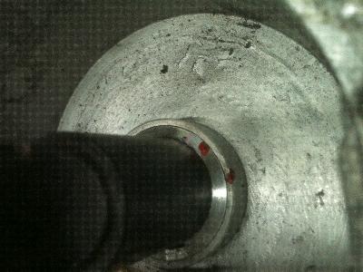

Проворачивается...
Собрал вел, проехал 100 метров.
На фото видно две красные метки, они сдвинуты. К
Как быть, кто сталкивался?
[/url
Kullx
[user]VD[/user], мне кажется, если в этом месте смещение - пора на помойку. Разве что на стыке сделать паз под шпонку, как на оси.
Или рекуперацию отключите хотя бы.
