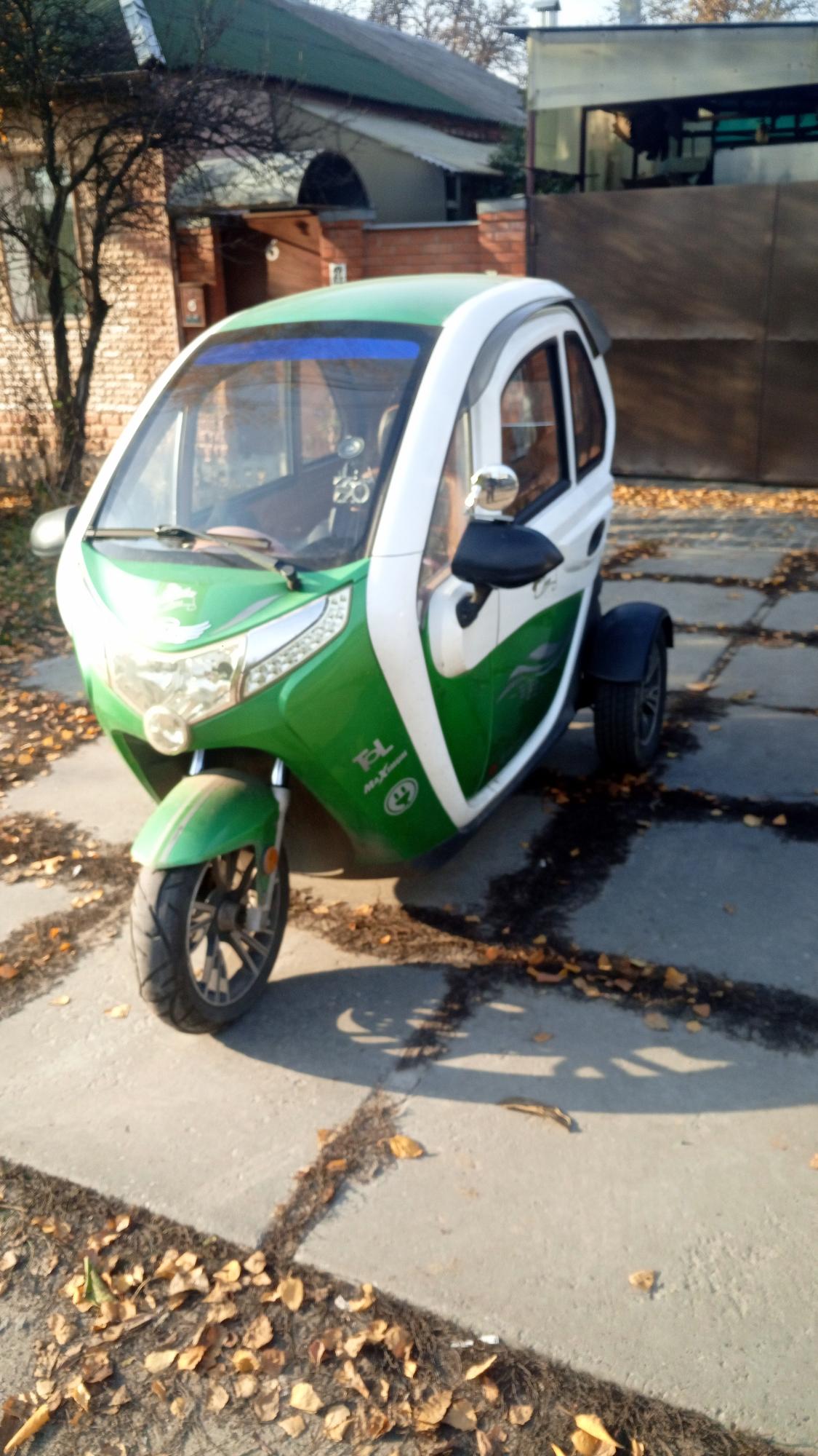

SMILE1
Цитата: Анна Дон от 16 Июнь 2021 в 00:34
Езжу с 2019.
Красивый. Зелененький.
По документам мопедко??

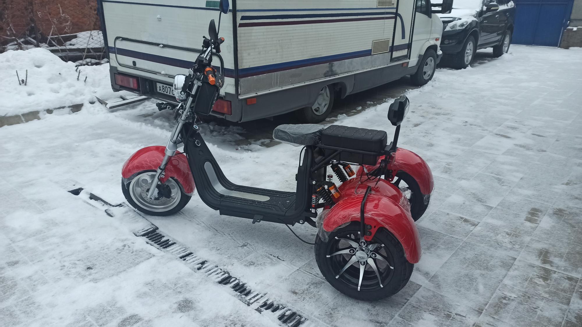

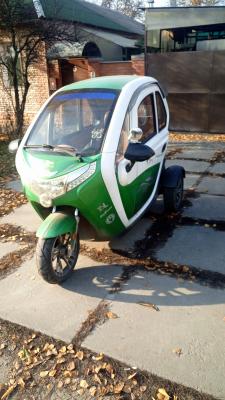

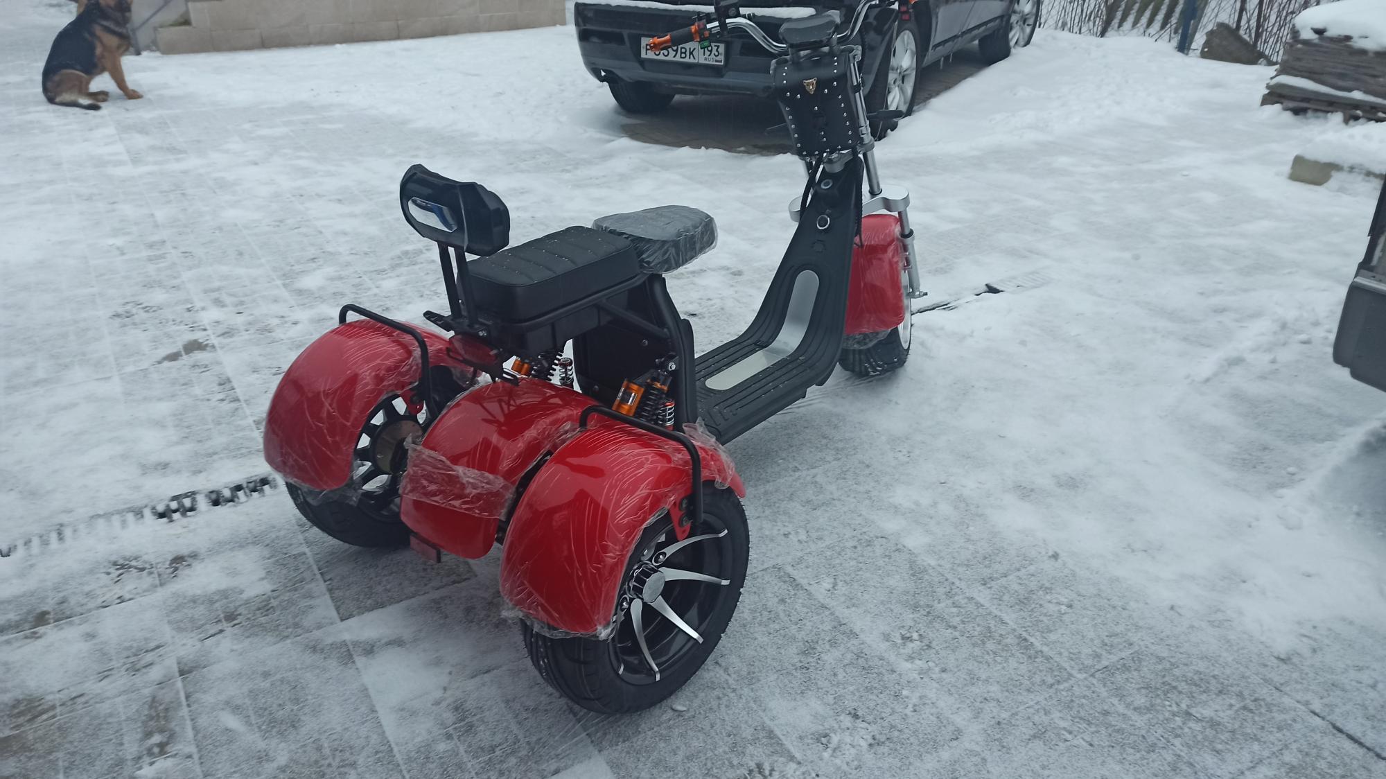

Всём привет! Встречайте новенького! Заказал трайк от кампании " Медведь". Сегодня прислали видео отправки в транспортную компанию. На следующей неделе думаю уже будет на месте
сменил бензин на электричество!
sanya-206

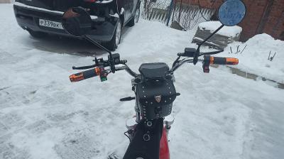

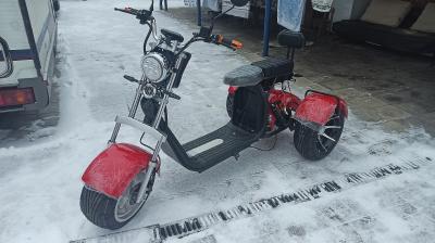

Всем привет! Получил и собрал свой трайк ! Качество конечно оставляет желать лучшего! Буду допиливать до нормального состояния. Модель точно не знаю но по всей видимости- Trike PRO 12
Добавлено 05 Фев. 2022 в 10:29
Брал в представительстве ООО МЕДВЕДЬ, Они по ходу сами не знают как точно называется модель! Сказали что вроде как BR 20!

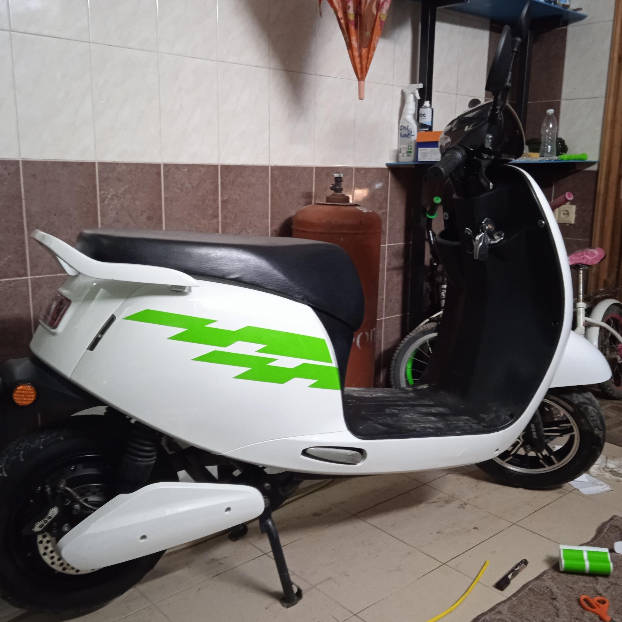

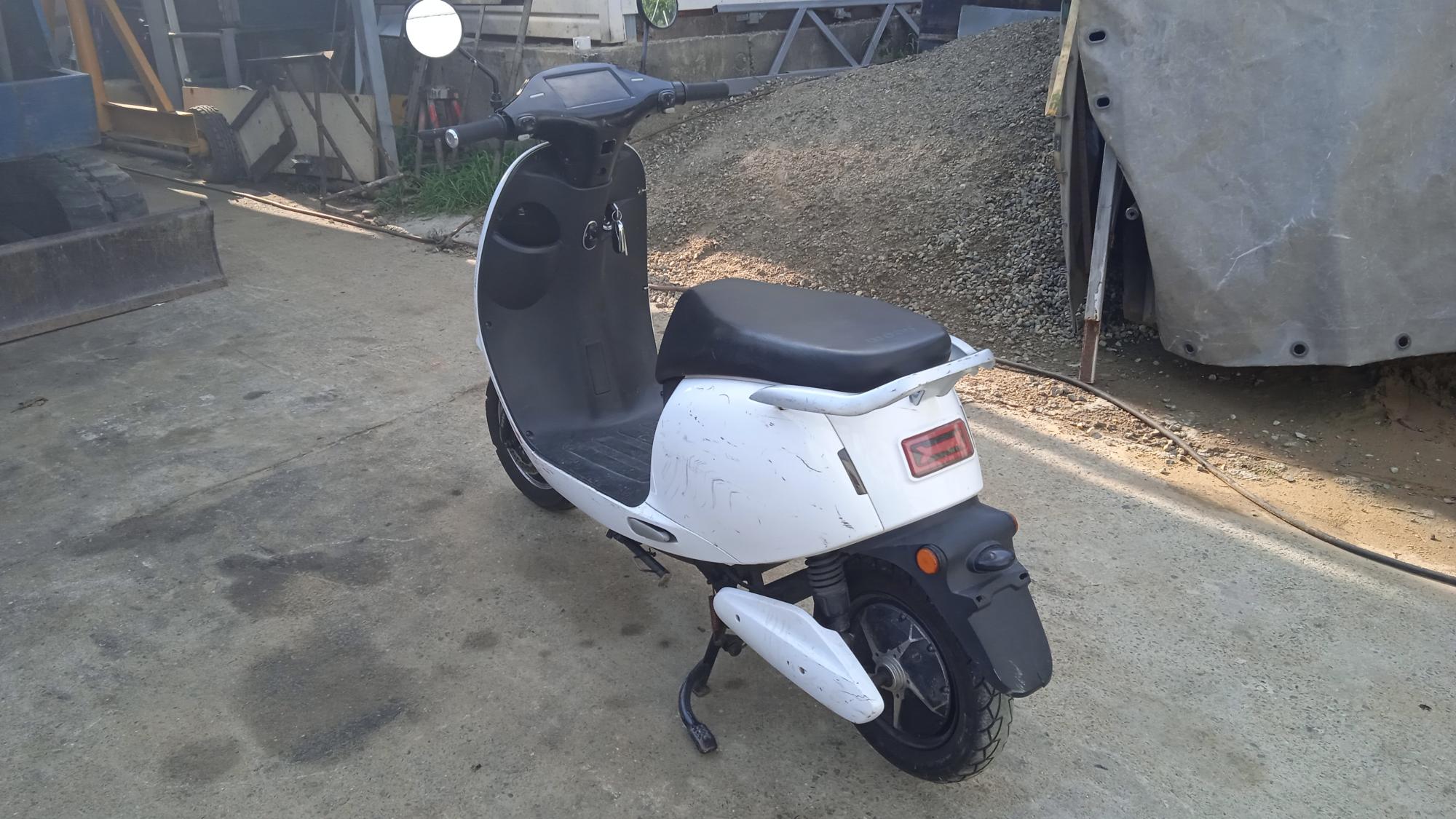

Вот мой. 500 ватт. Поменял: батарею, приборной щиток, снял педали. Доволен, но есть вопрос. Колеса 2.75-10, 15х1.75. Помогите разобраться что за резина стоит.

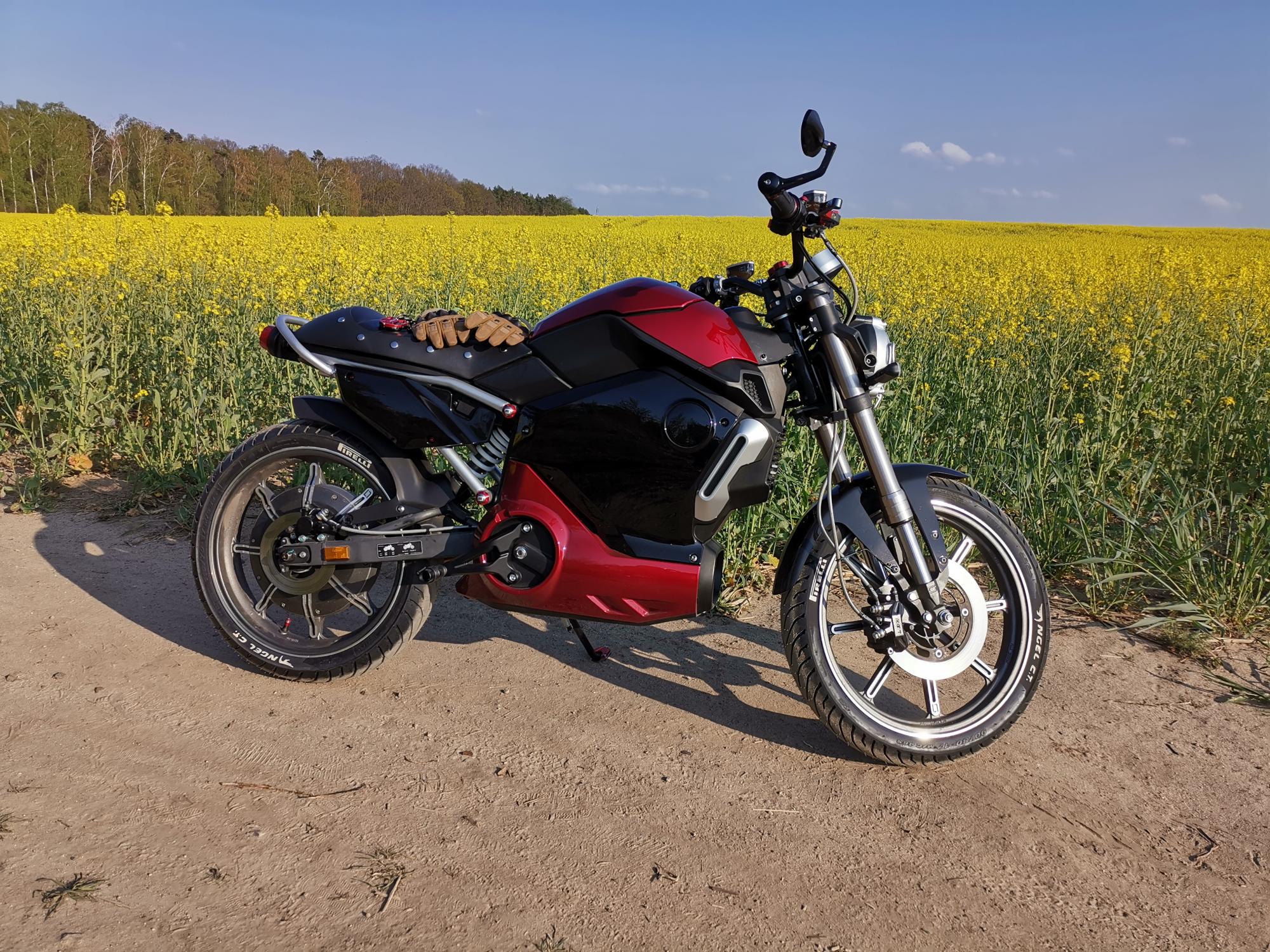

Norman

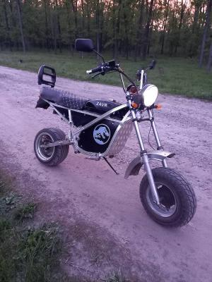

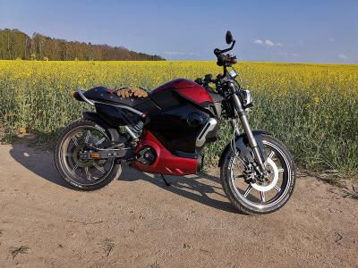

Super Soco TC, первые покатушки в этом году :wow: после мелкого ремонта и тюнинга
Super Soco TC

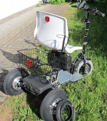

Newgamer

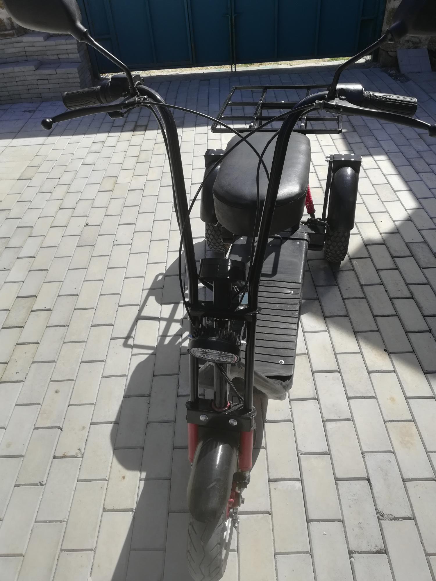

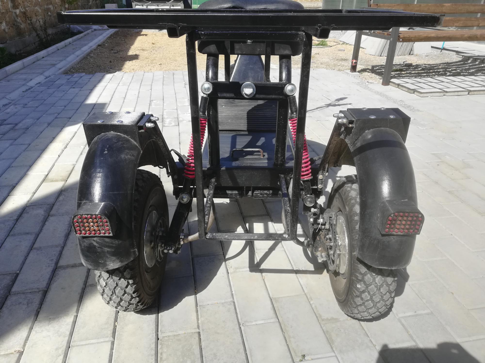

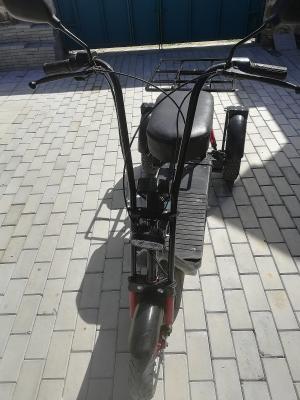

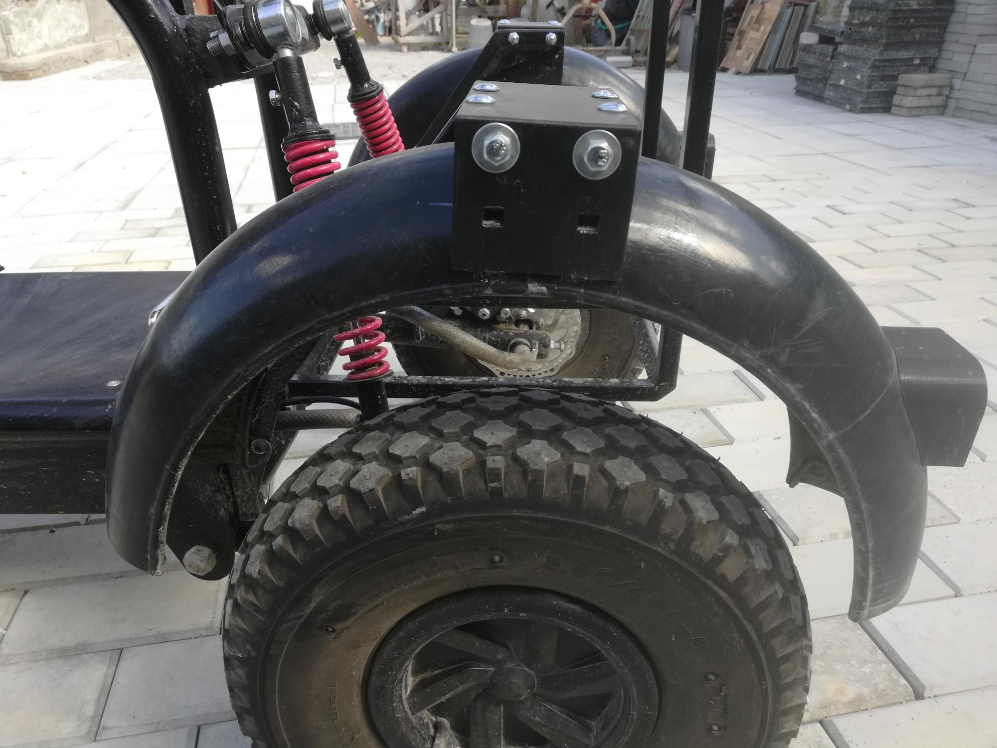

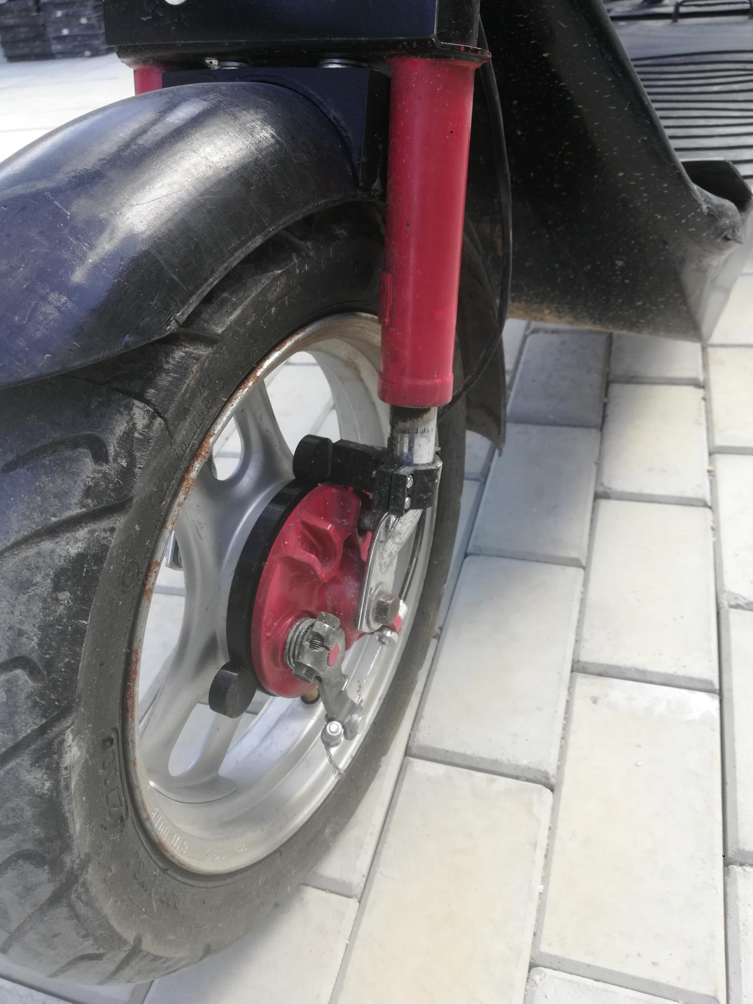

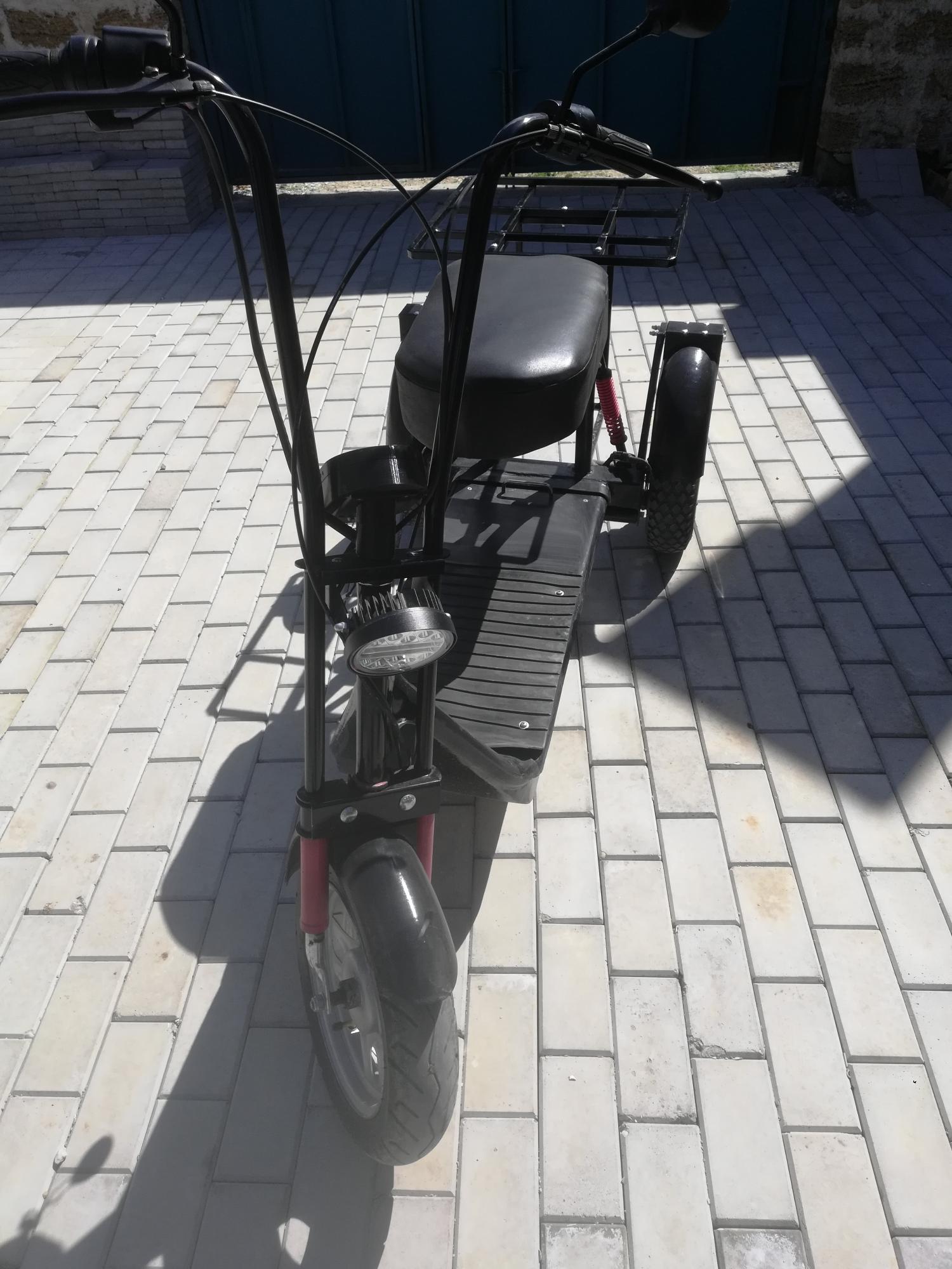

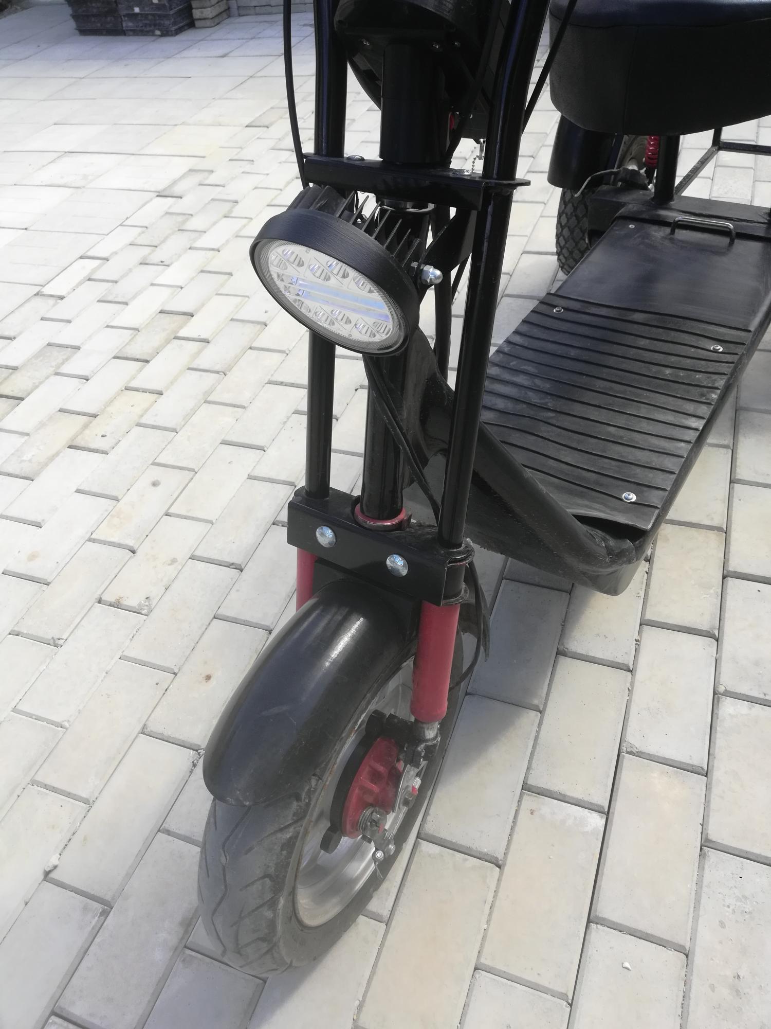

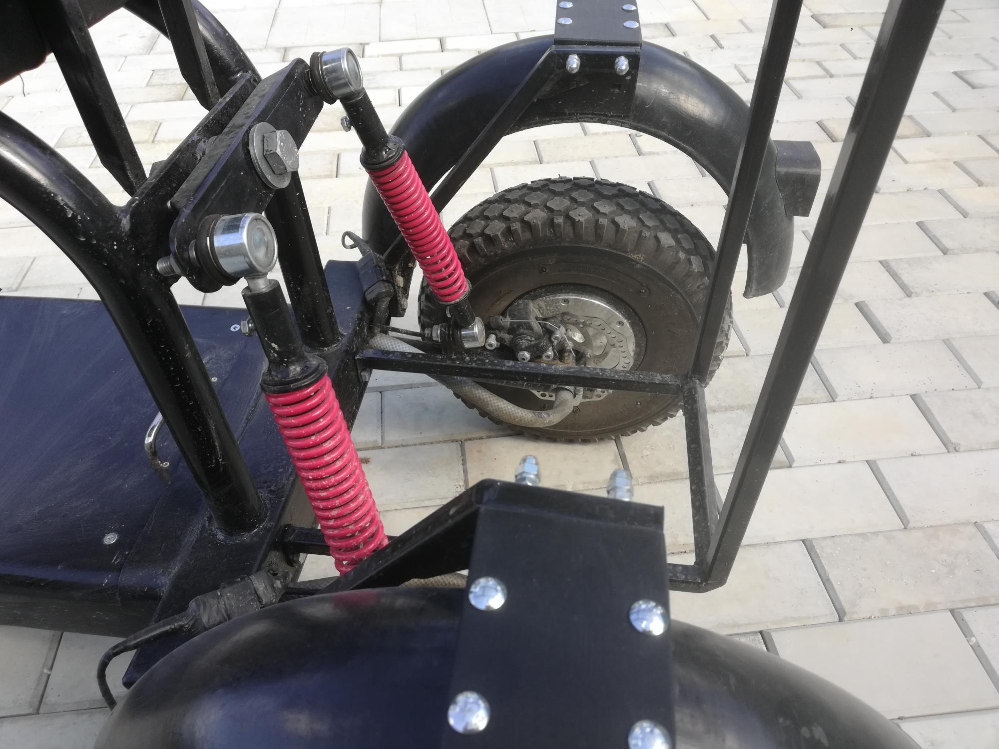

Привет, единомышленники.
Выложил фотографии своего самодельного электроскутера "Конёк горбунок".

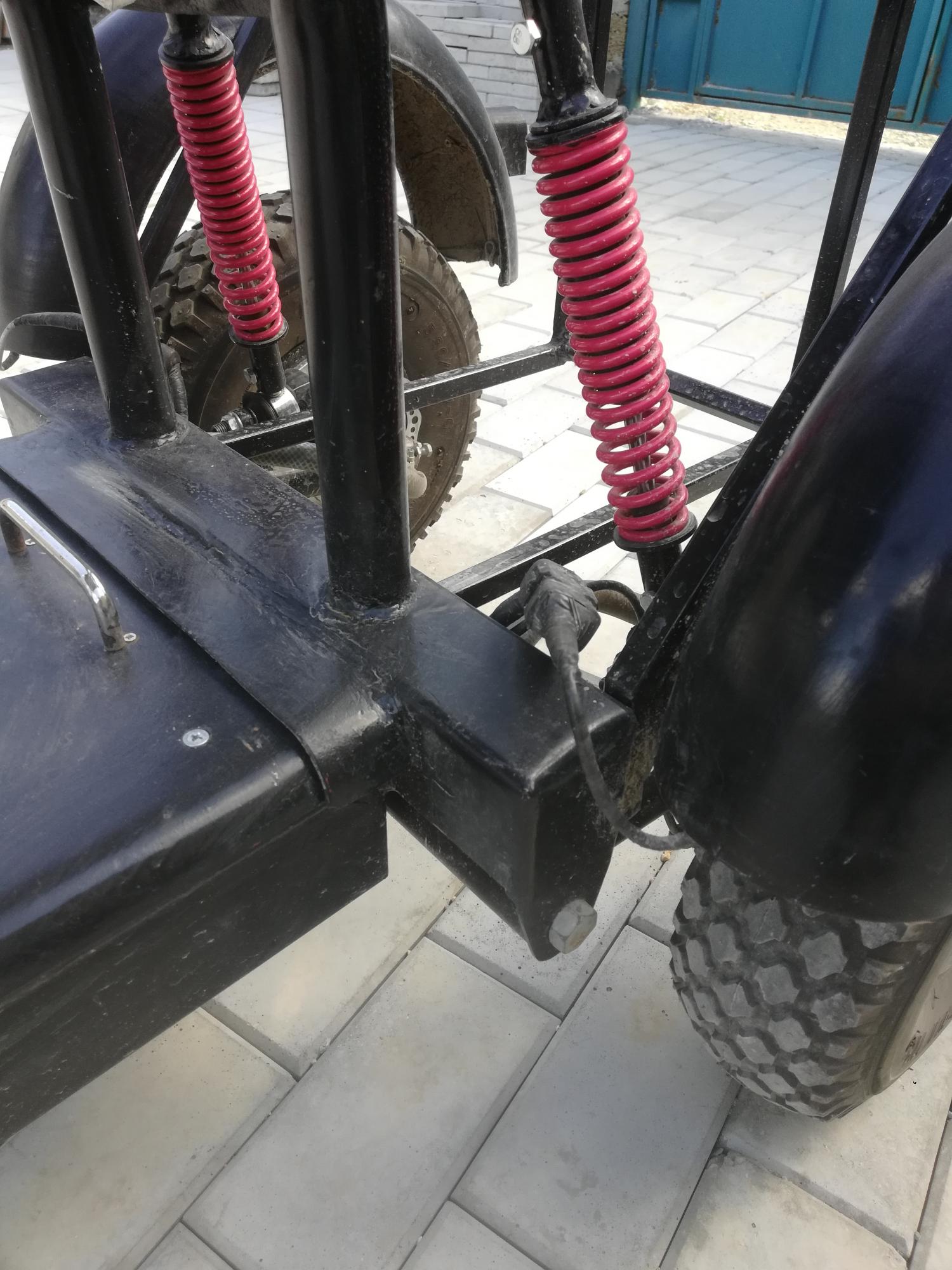

Аппарат полностью самодельный. Из готового - это колёса от гироскутера 350 Вт каждое, АКБ LiFePo4 котлеты 12P1S 30 Ампер-часов 43,8 Вольт. Контроллеры китайские, оба на 350 Вт, нижняя часть передней вилки, колесо 10', тормозной барабан от Сузуки.
Рама сварная из трубы 1', ящик для АКБ из 1 мм листового железа, руль "а-ля-Харлей" из трубы 0,5'.
Задняя подвеска заслуживает особого внимания. За счёт рычагов оба колеса постоянно находятся на дороге и наклоняются вместе со скутером. Коромысло обеспечивает "беспрецедентную" (точнее не скажешь) мягкость хода.  Да, шаровые - это от реактивных тяг какой-то Лады.

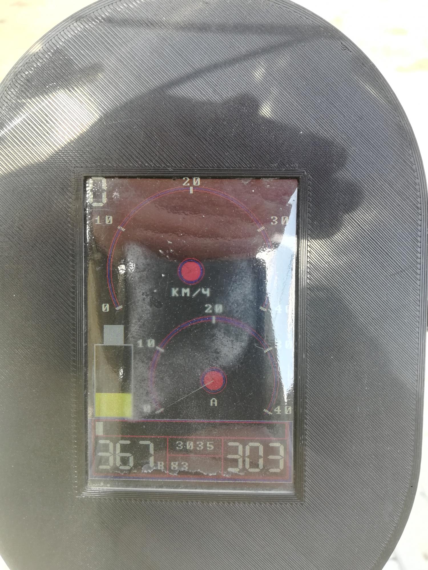

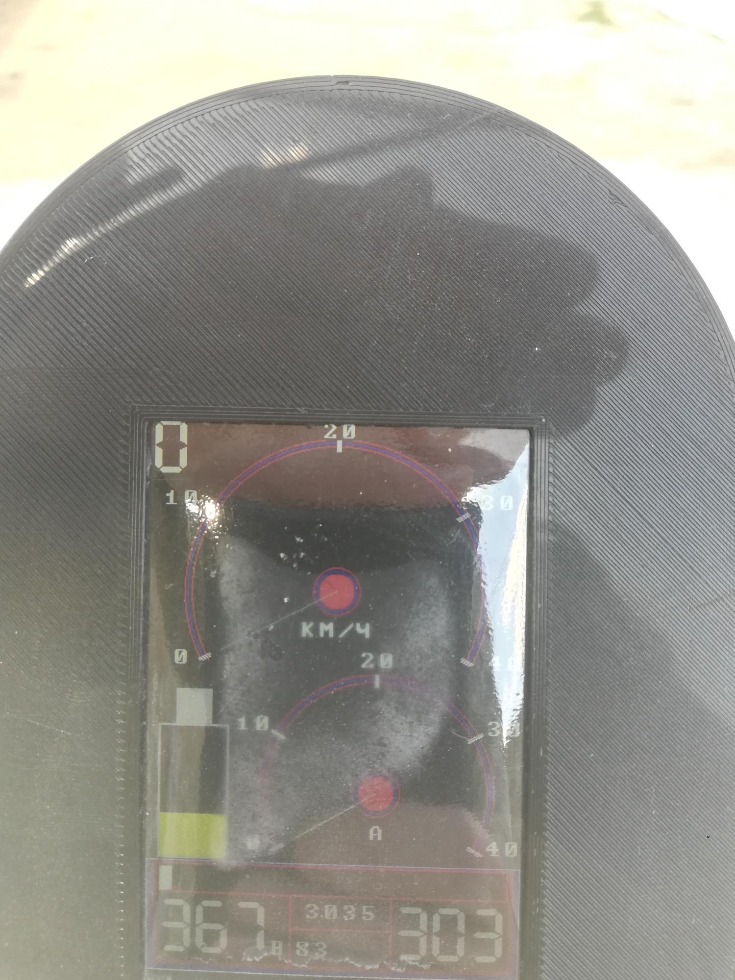

Для задних колёс напечатаны на 3Д принтере специальные переходные кольца, чтобы одеть подходящую резину. Крылья (и переднее и задние), их крепления, корпус и крепление маршрутного компьютера, крепление датчика вращения переднего колеса, задние стопаки тоже напечатаны на 3Д принтере. Окупился принтер конкретно.
Общий пробег на данный момент - 108 км.
Максимальная скорость - 45 км/ч, запас хода - 42 км. Динамика - не ракета, но по ДОП ездить позволяет. максимальный ток не более 30 ампер. Контроллеры ограничивают сами. Разгонять не буду, нет смысла. В маленьком городе проезжаю за счёт манёвренности любое расстояние быстрее, чем на автомобиле. Для Крыма очень удобно.
Спасибо за внимание.

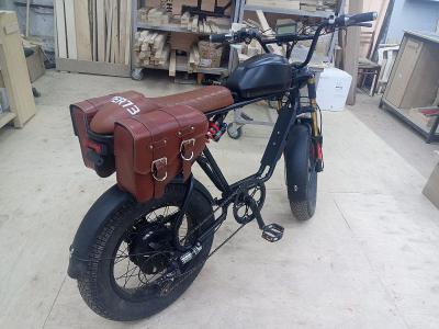

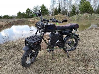

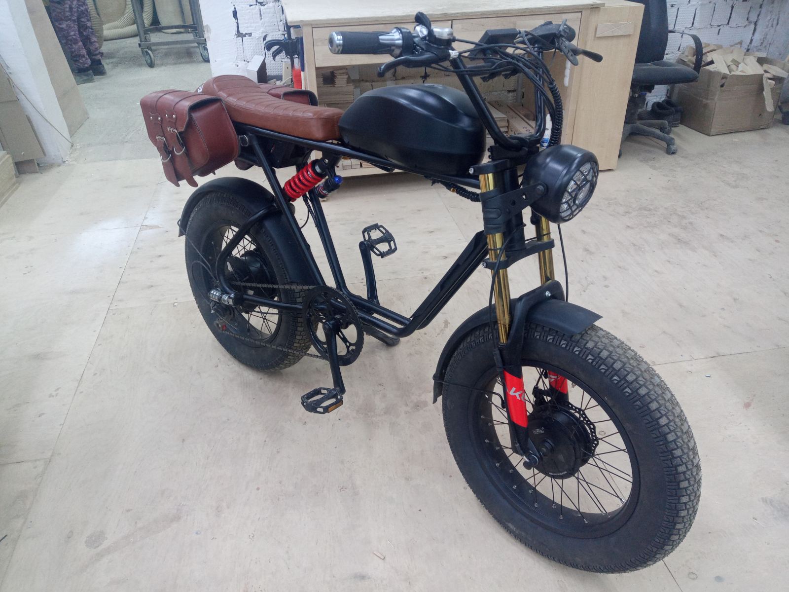

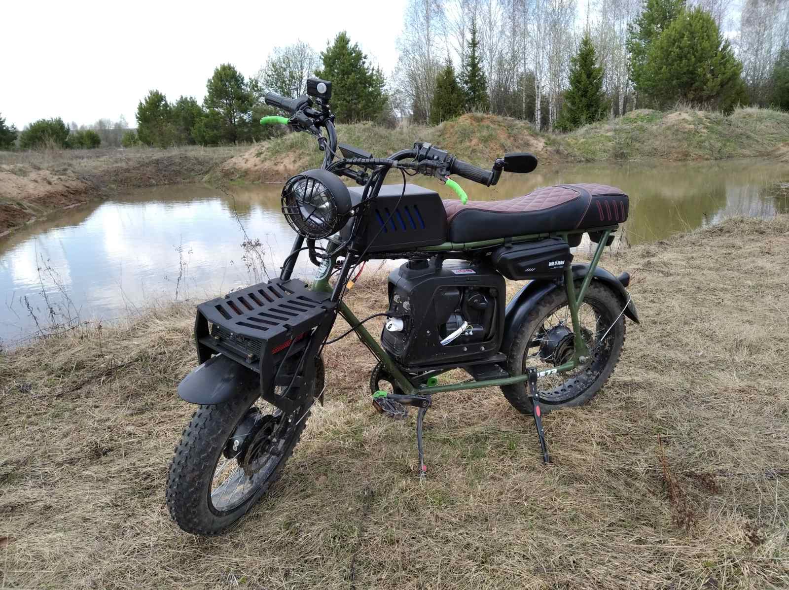

Мой байк ещё не до конца готов, но уже в строю и по ходу я буду доделывать его до тех требований, которые ему предъявил на этапе проектирования.
Байк на раме аля-супер 73 в китайской интерпретации.
Двух подвес ещё не оценил... Амортизаторы дело интимное, их нужно подбирать и настраивать под себя.
Две батареи 60V, 21 и 25 Ач. Одна на раме, другая ставится в раму.
Задний движок      Mxus 19 FAT с контроллером КТ 45А.
Передний движок Mxus 15 R     с контроллером КТ 25А.
Колёса 20, но покрышки х5 дюймовки. Они повыше стандартных Диам. 60 см.
Клиренс по ведущей звезде сейчас. 275 мм. (уже комфортно).
1. Передняя вилка, пружинки, достались в стоке, (пойдёт под замену).
2. Задний аморт заменил на fastace 220 мм. (буду искать более мягкую пружину, а на этой буду эндурить)...
3. Передняя звезда 52 зуба, задняя малышка 14 зуб.  (Заменю переднюю на 60т, а заднюю на 13т)
Это позволить комфортно крутить педальки на скорости 40-50 км, там где расход эл.энергии высокий.
4. В раму буду опционально встраивать бензогенератор, но для этого придётся изменить объектно-пространственную схему самого генератора, разработать новый корпус, что бы он интегрировался в раму
5. Заменю тормозную систему на гидравлику под 203 роторы.
6. В окончании распринтую винилом байк под хонду CRF-150... Не то сейчас он смотрится скучно)))
Мой первый байк с бензогенератором в раме (опционально)
Чуть не забыл... Движки, оба перемотаю... Скорость сейчас 50-55 км.час.  Хочу 70 и 60 крейсер).
Ммм... и руль под замену. Этот по дизайну не подходит...

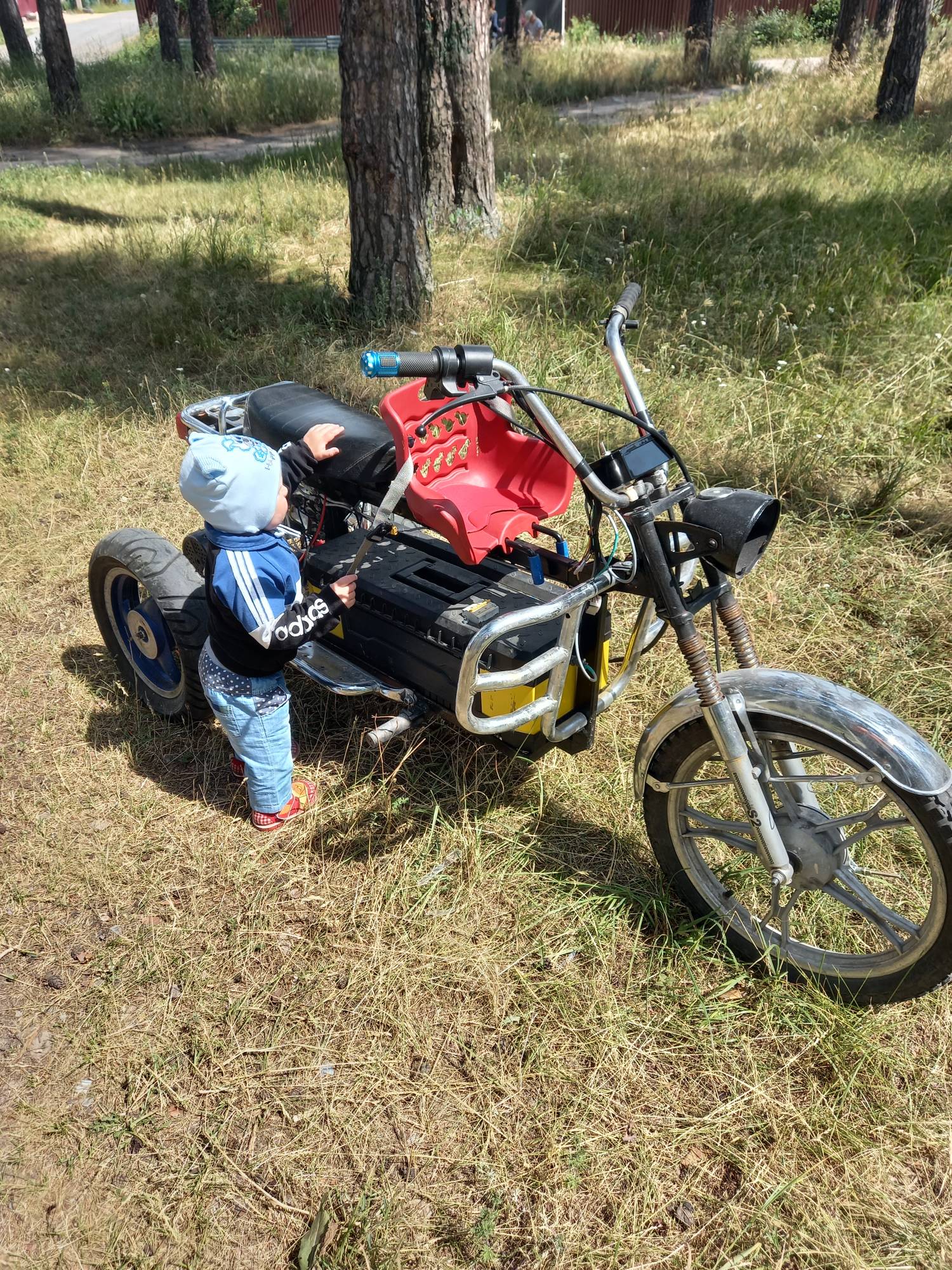

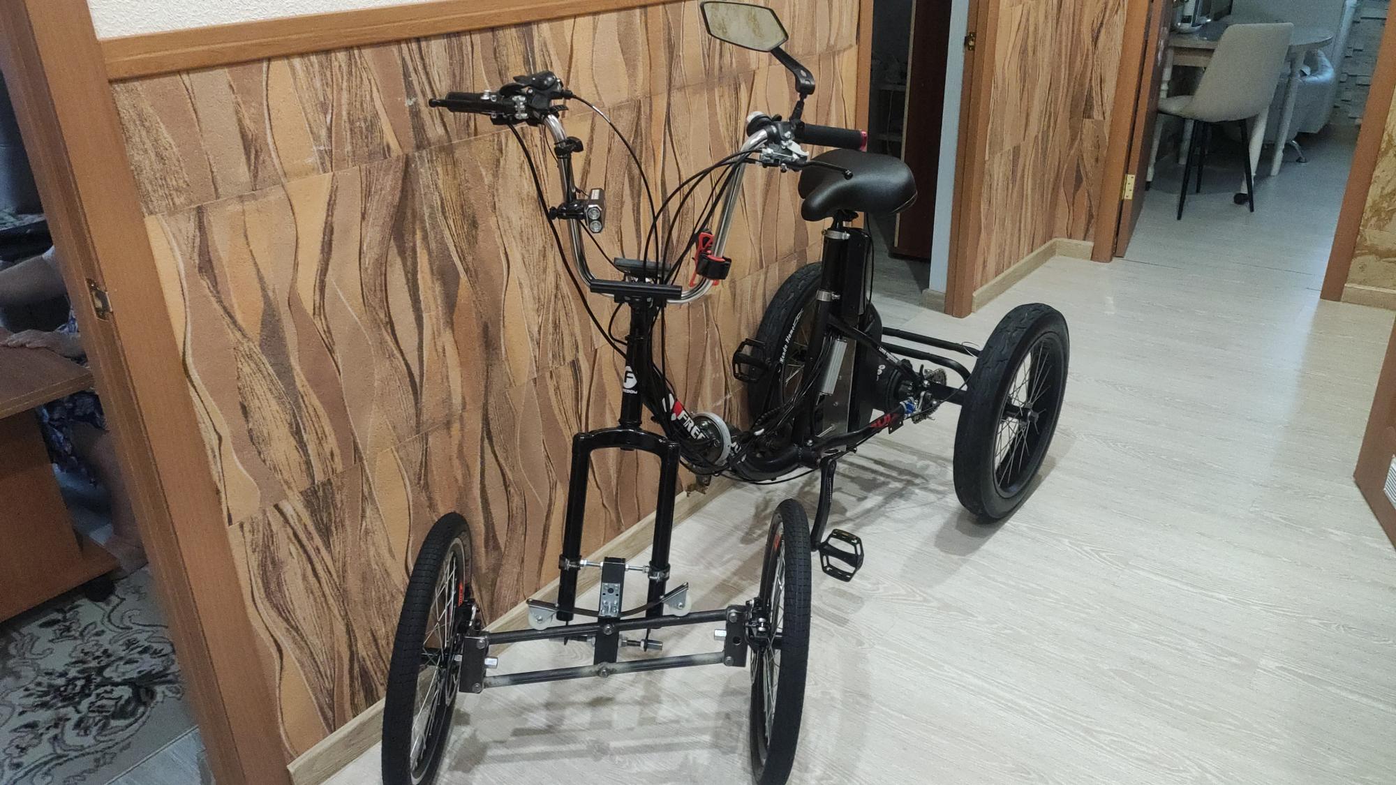

intermen1960
Мотор 1Квт. 52В. задний мост с дифференциалом и понижающей обороты звездочкой, рама в середине с поворотом в обе стороны до 20 градусов.
