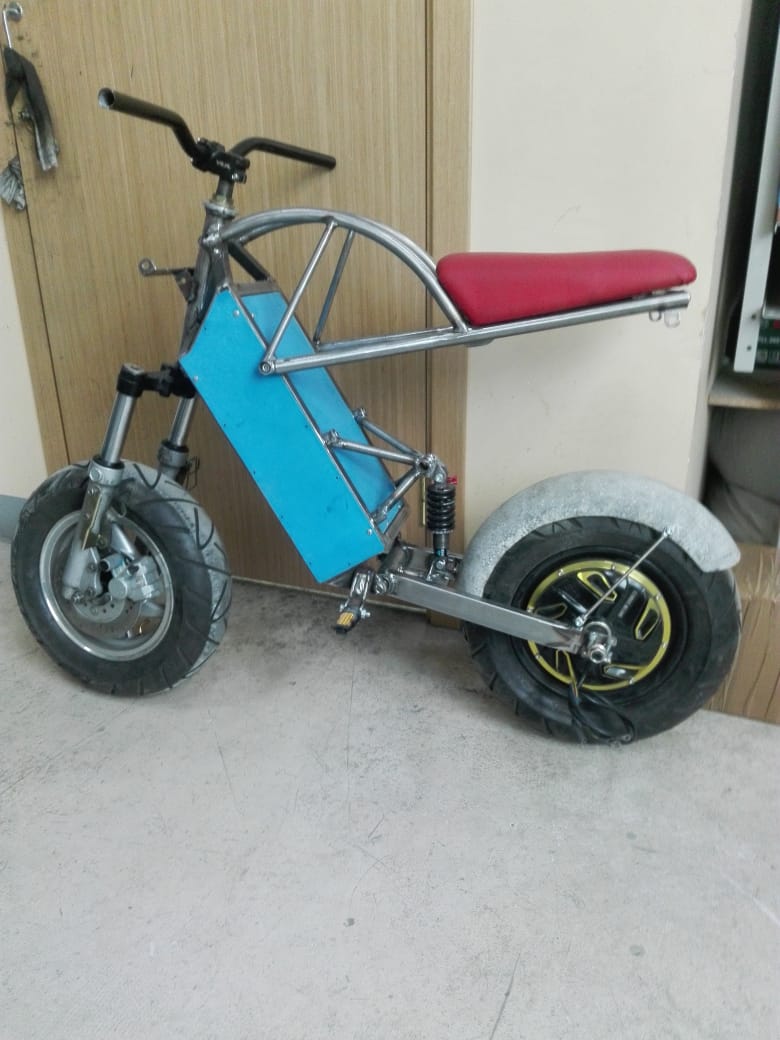

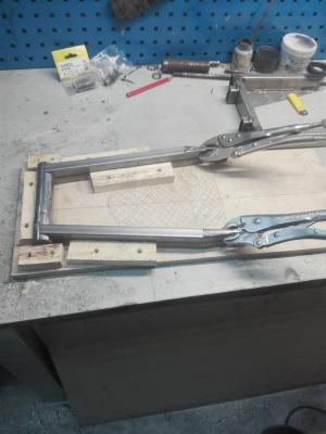

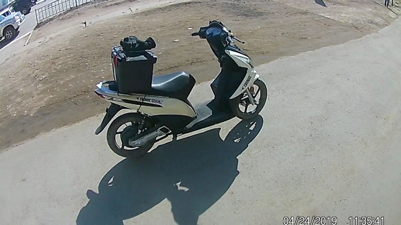

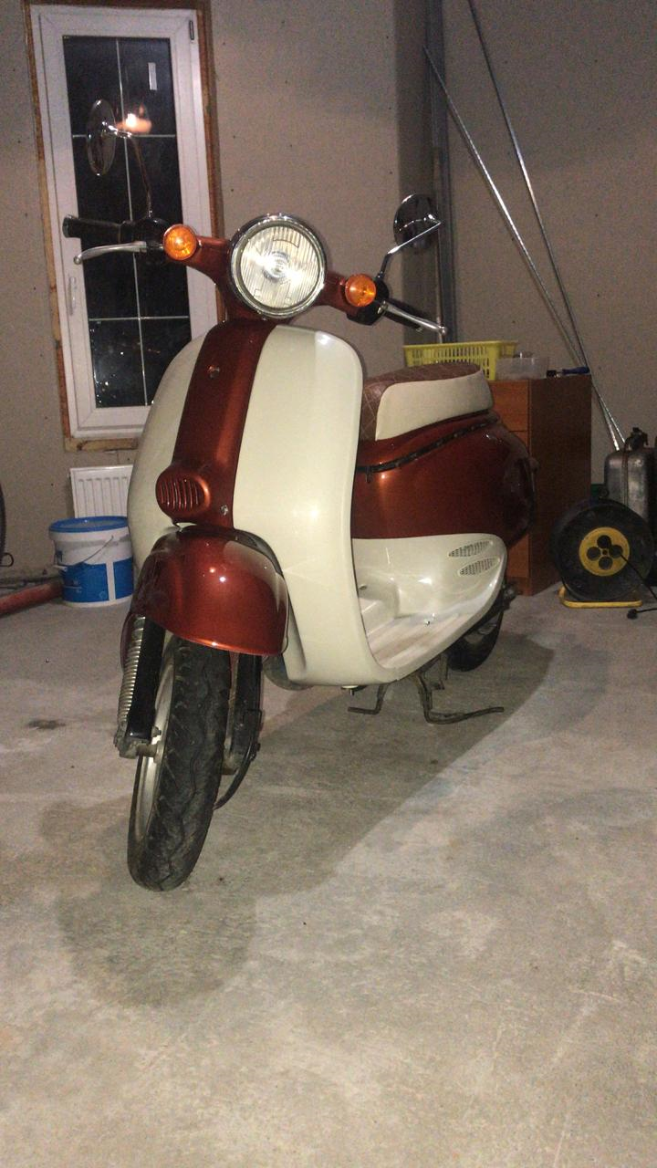

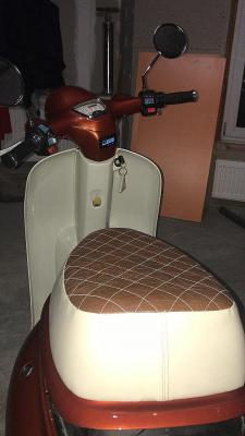

ecomotik
Всем добрый день.
Я тут новенький.
Немного выложу и своего творчества.
За основу был взят скутер  Honda giorno.
Изготовлен задний маятник под два амортизатора.
Установлено моторколесо 500 ватт, в пике 800 ватт.
Контроллер 800 ватт
Li-ion батарея 48 вольт 22 ампер/час
Ну и естественно пришлось немного с проводкой повозиться. :-D
Максимальная скорость примерно 40 км/час
Дальность пробега на одной зарядке 70 км.
В использовании уже два сезона, поломок нет.

Piramidon
[user]ecomotik[/user], Классно, :wow: плюсик от меня!

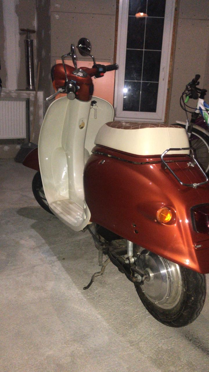

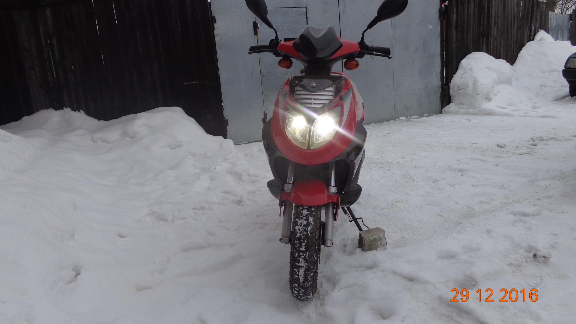

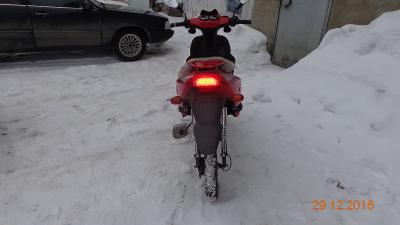

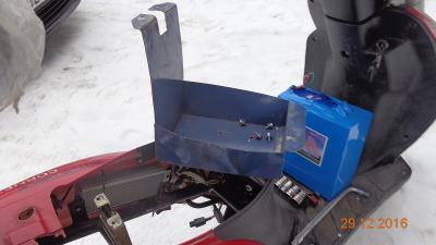

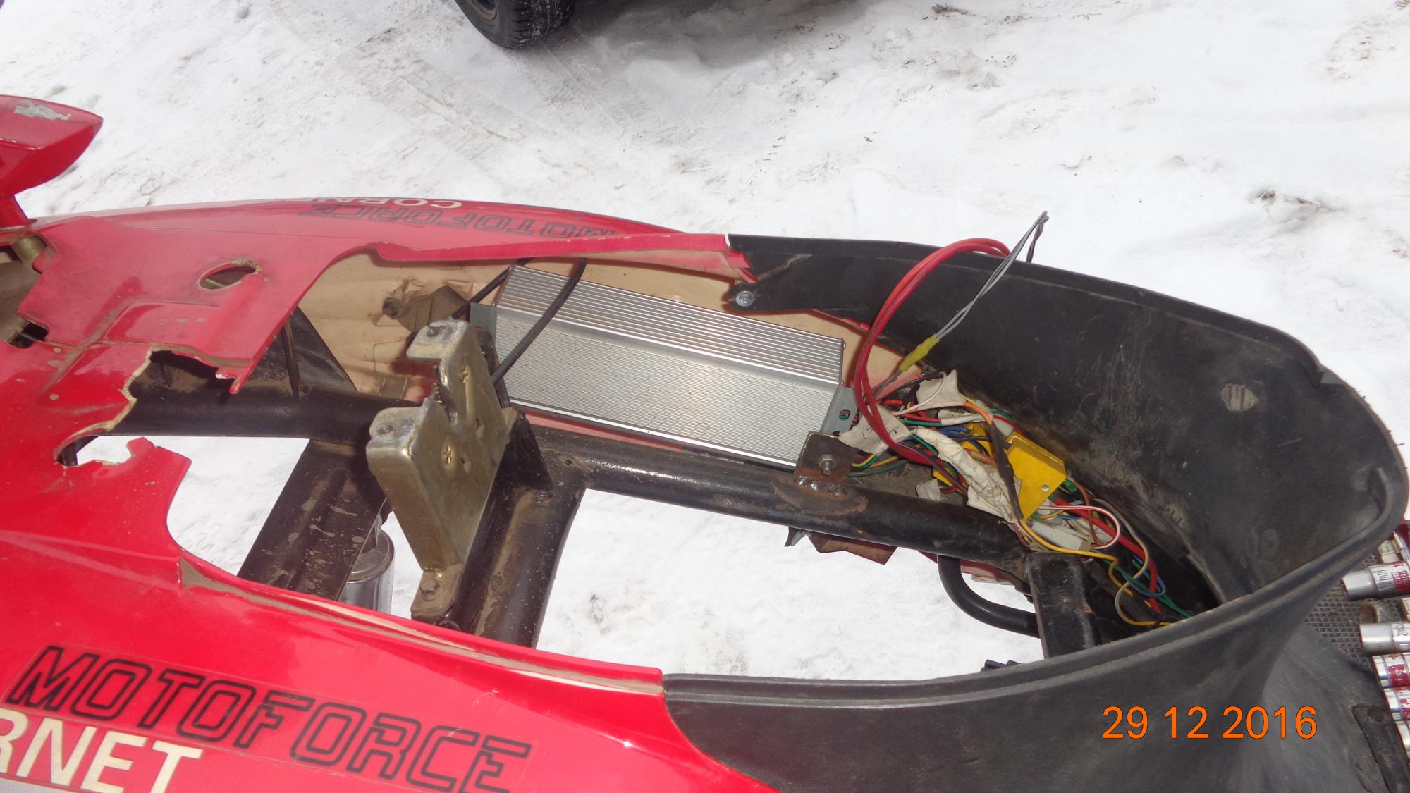

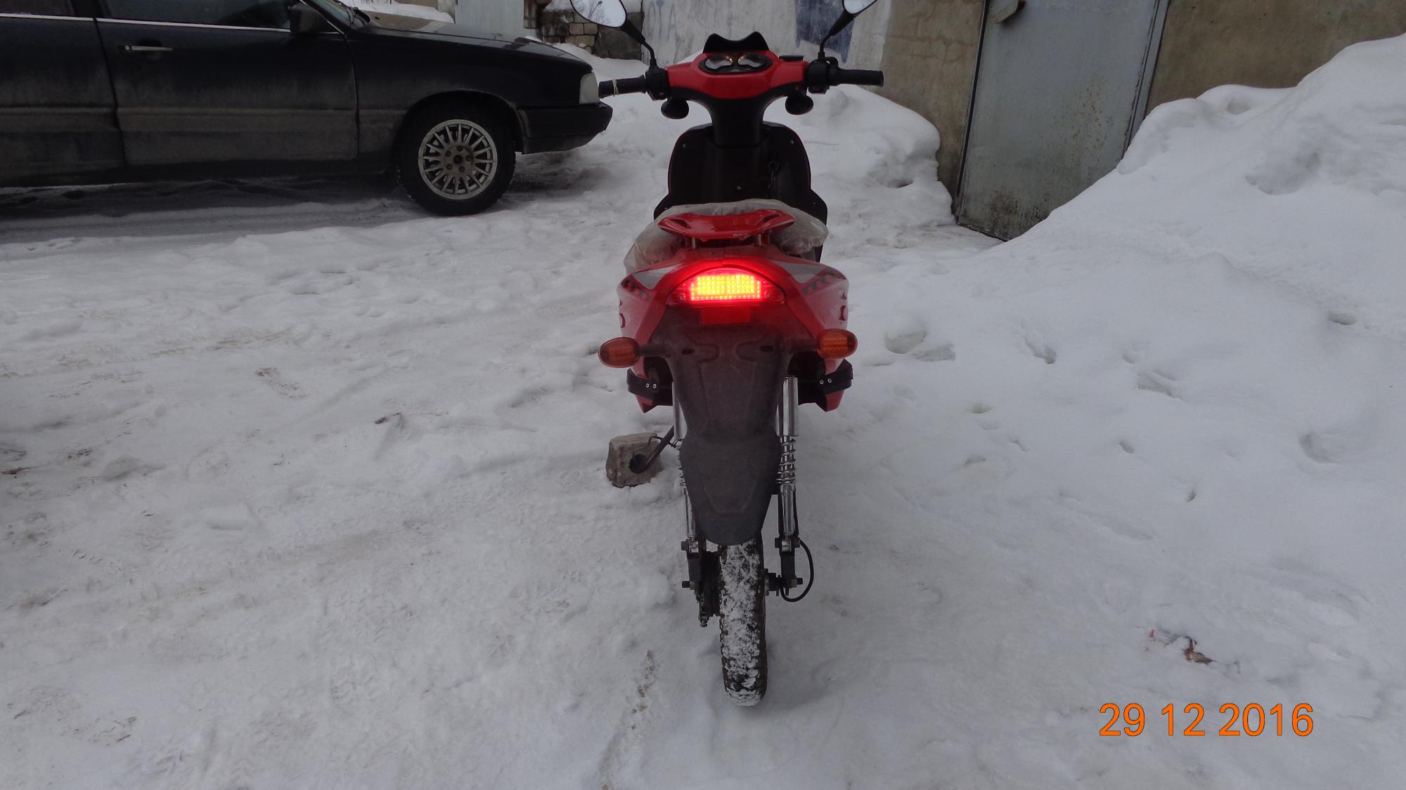

Доброго дня.
Решил вот поделиться что у меня получилось.
Донор-какой то китайский 4-х тактник.
Колесо 1000 вт
аккамулятор не 72 вольта
Контроллер с круизом,задним ходом и родительским контролем ))
Бортовая 12 вольт.Преобразователь 72-12 в ногах на месте бывшего аккамулятора.
Свет -светодиоды.
Габариты и стоп.
Фары работают от переключателя ближний дальний в режиме = габариты -фары.
Шунт амперметра стоит на стойке передней вилки.
Поворотники дублируются звуковым сигналом от зуммера на 12 в.

Цитата: ecomotik от 24 Май 2019 в 16:45Установлено моторколесо 500 ватт
Маловато, наверно, мощности для подъёмов. Но вид ностальгический. Как у Вятки 60-х годов  :bw:
Цитата: Виктор8 от 09 Июнь 2019 в 15:40Решил вот поделиться что у меня получилось.
Непонятно, зачем гаражанину электро, когда не нужно хранить в квартире. А прямая форма маятника не вписывается в стиль.
Однако, всё-равно, уважуха.

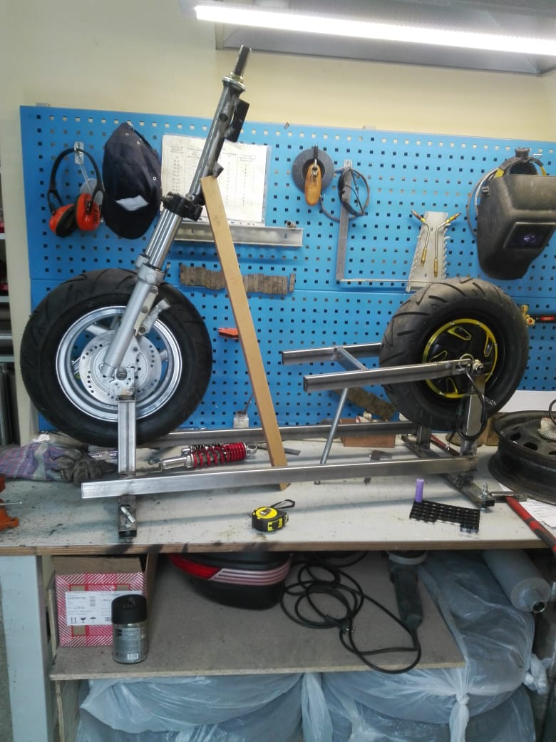

russus

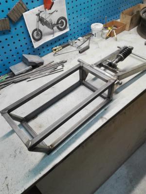

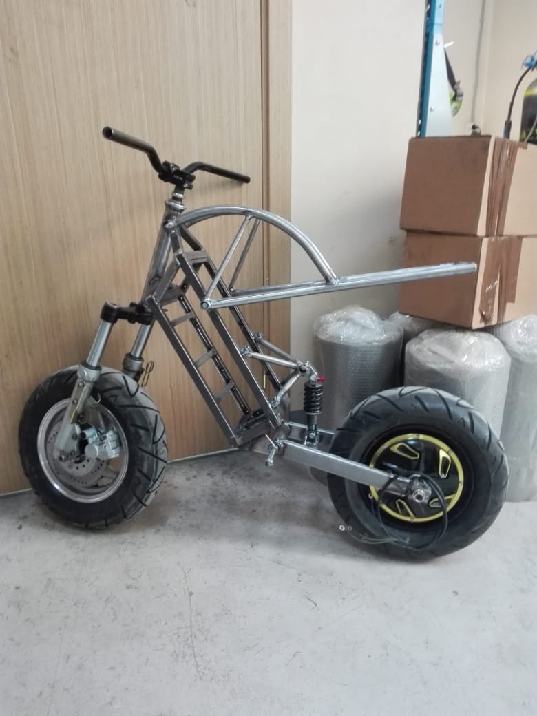

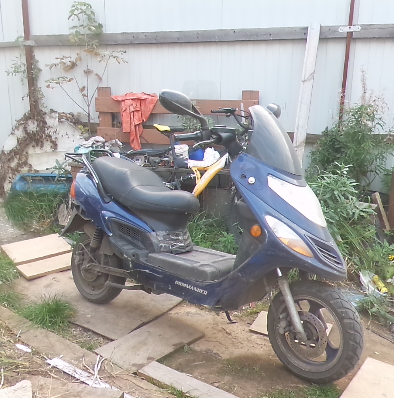

Так все начиналось
маятник
Мотор1500W48V батарея 17S8P полный заряд71,5V Есть стоп, поворотники, сигнал, передняя фара.

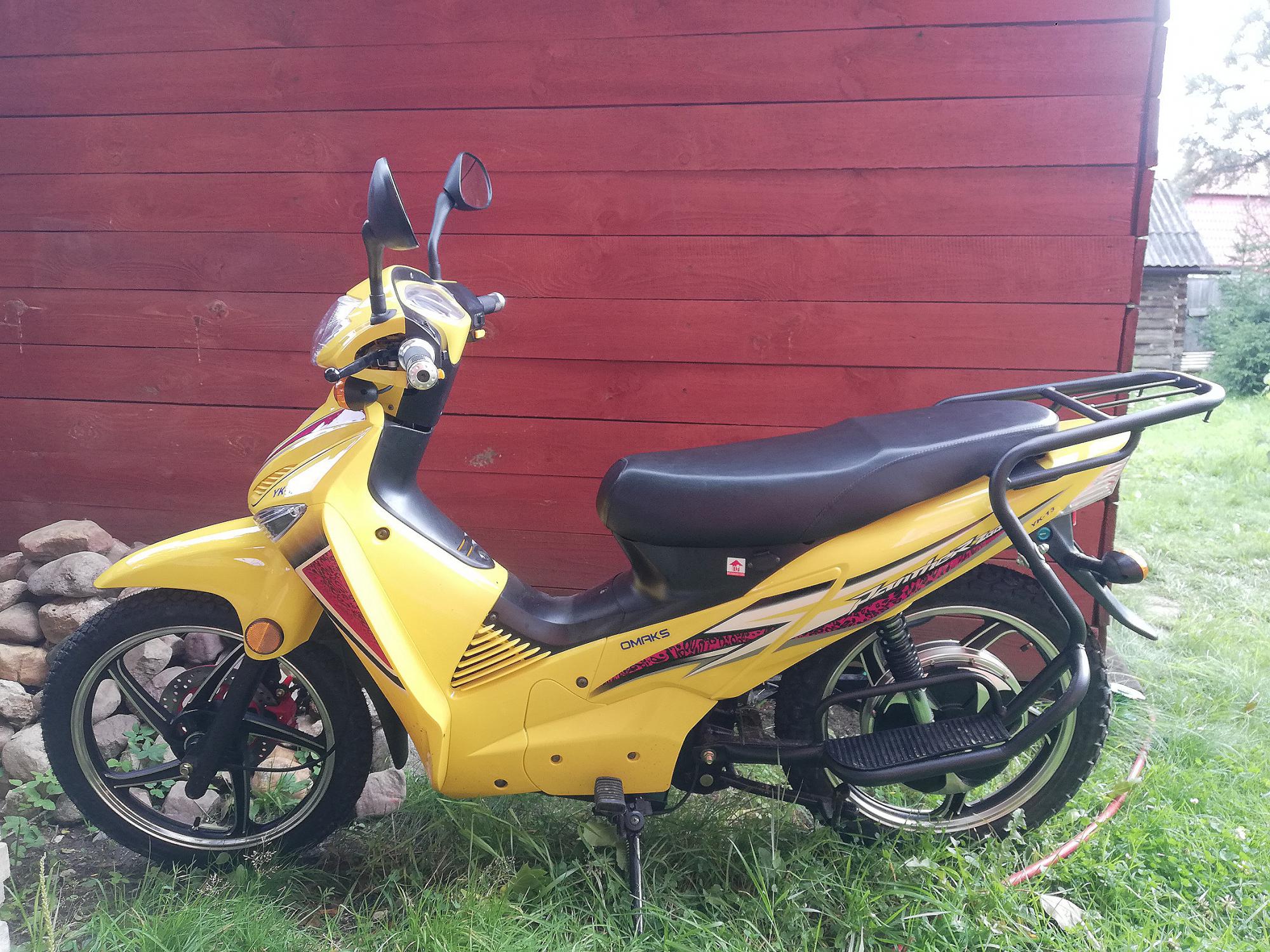

Yeti55
Привет! Встречайте новенького. :-)
Omaks Panther 1500W
Батарея 72V 20Ah (под сиденьем и "в ногах")
Двоих ездоков суммарным весом 140 кг везет очень бодро по грунтовым дорогам

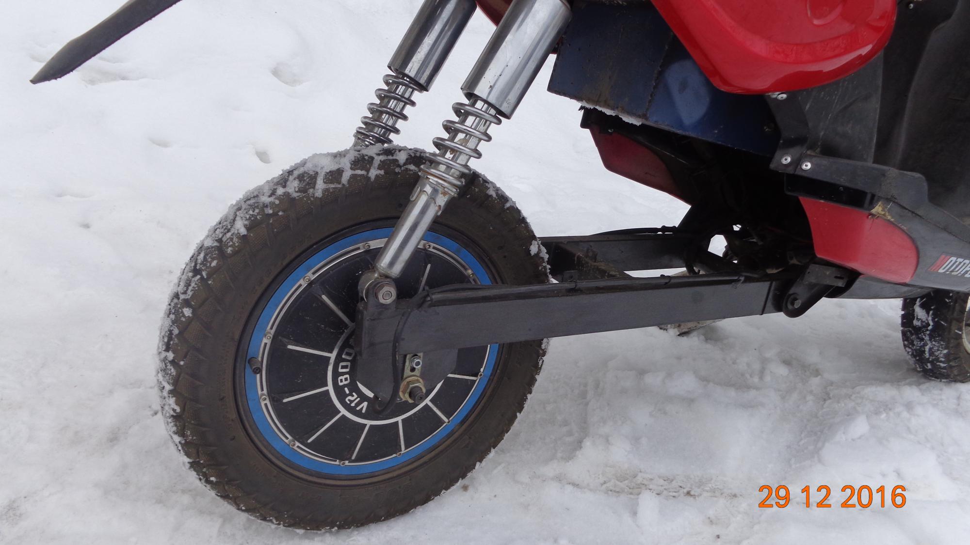

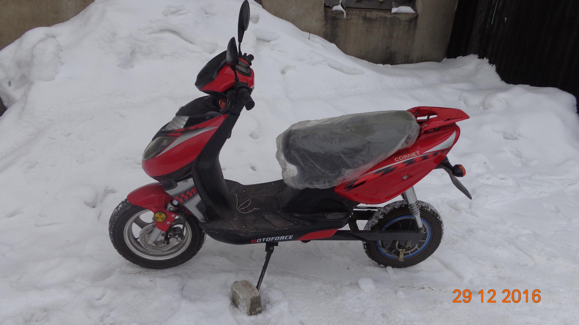

arealex
Троллейбус №23
#372
Электроскутер "VIPER Z 800" куплен 13-го ноября 2019 г. в Республике Крым с пробегом чуть больше десяти тысяч километров. Из Крыма через новый мост перевезён в город-курорт Сочи, где и будет эксплуатироваться дальше.

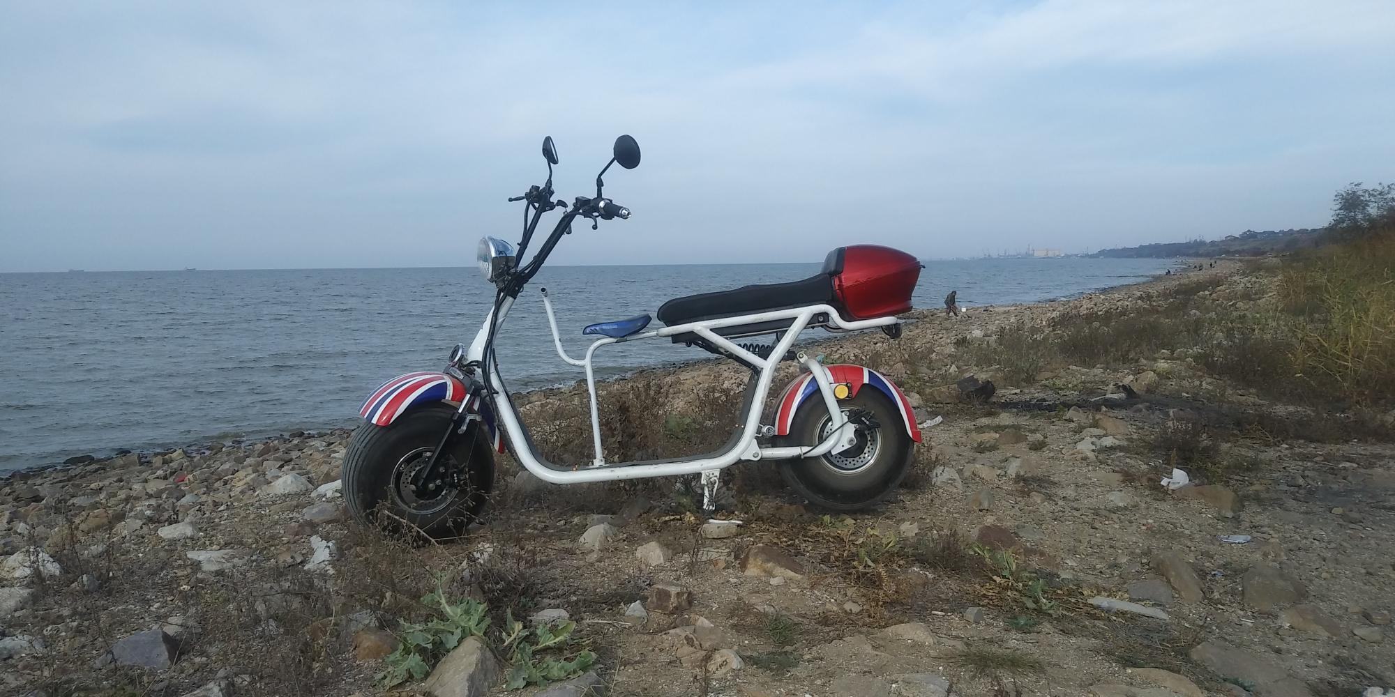

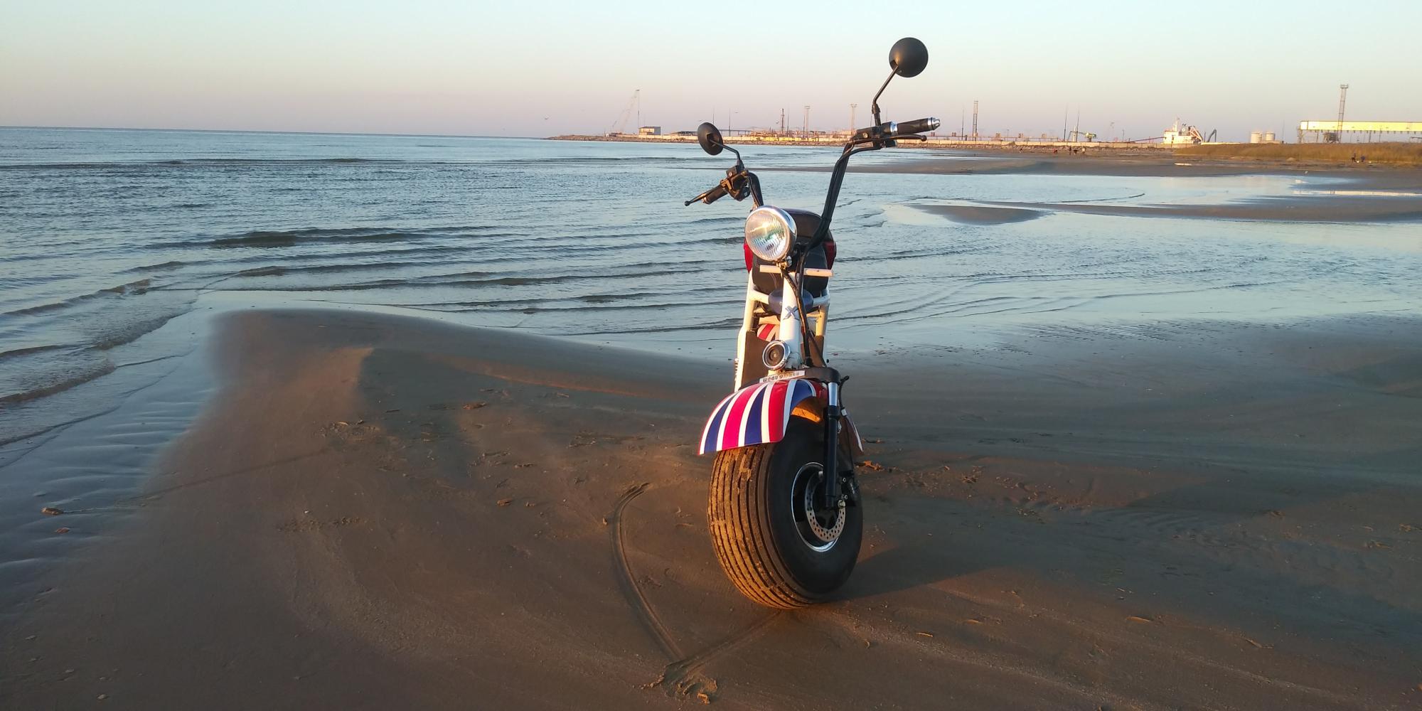

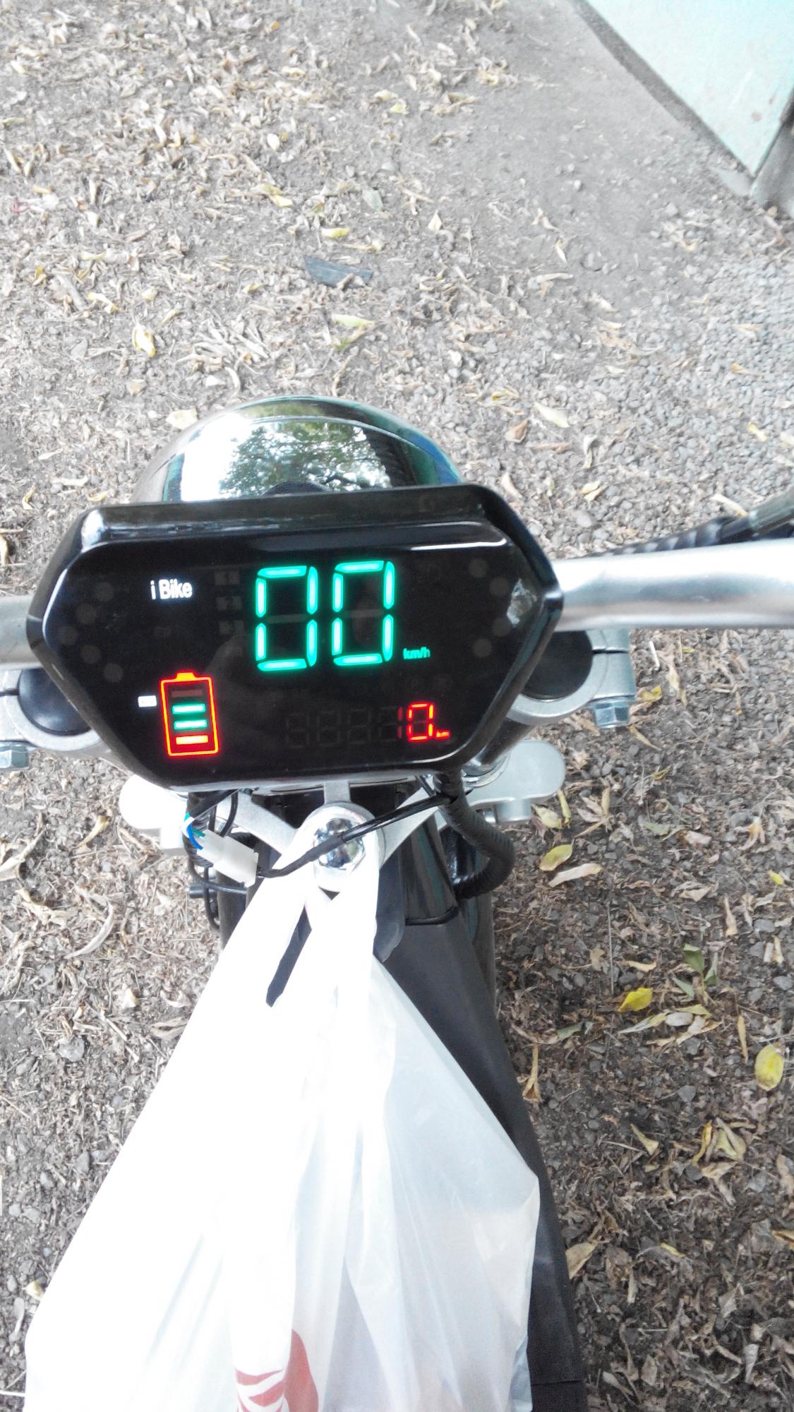

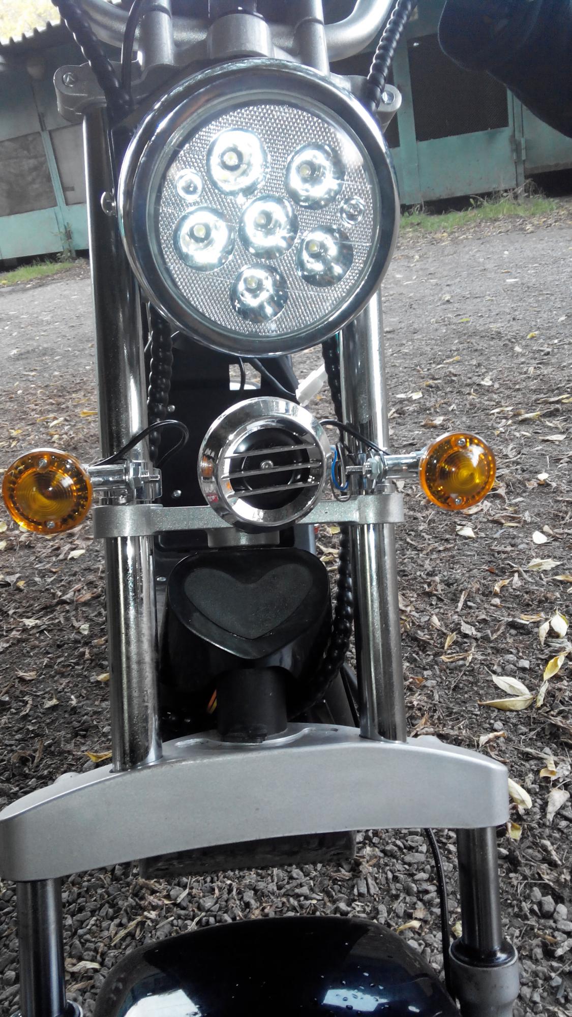

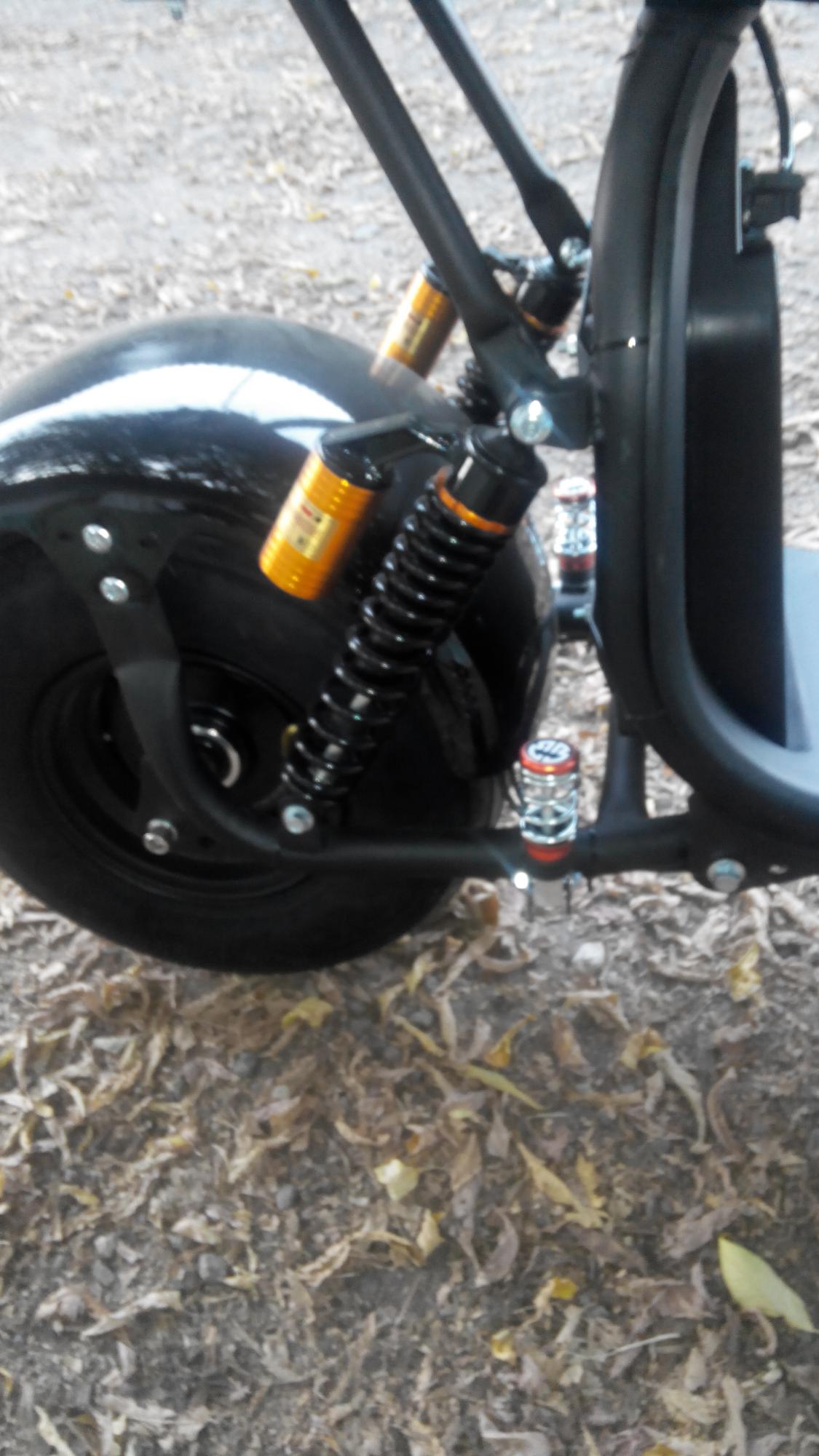

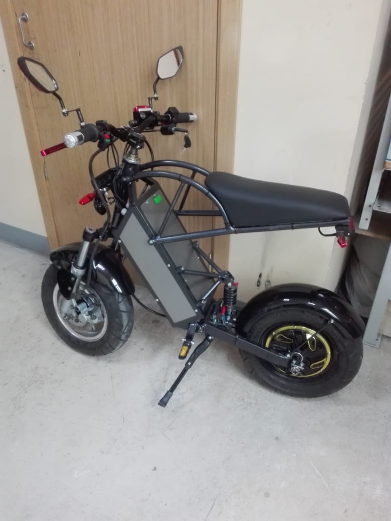

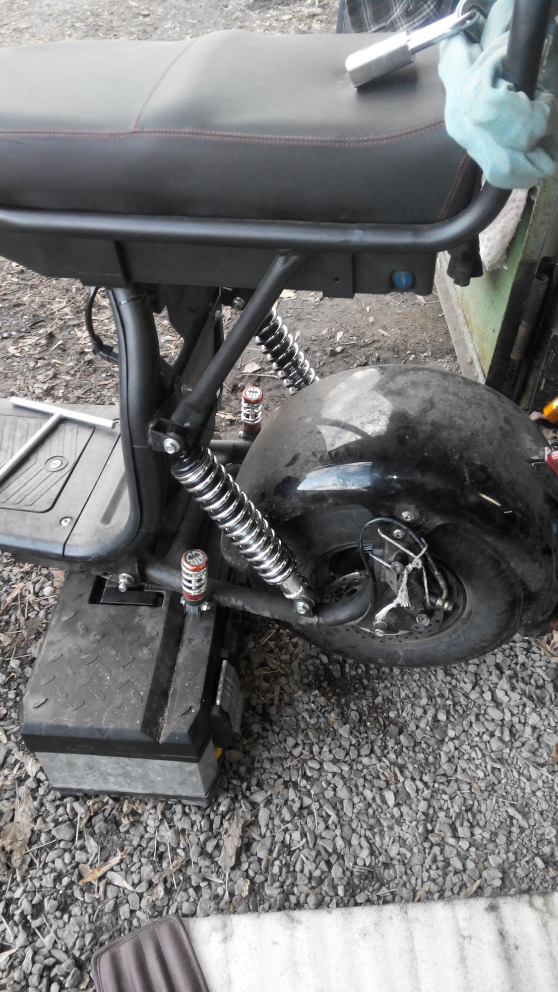

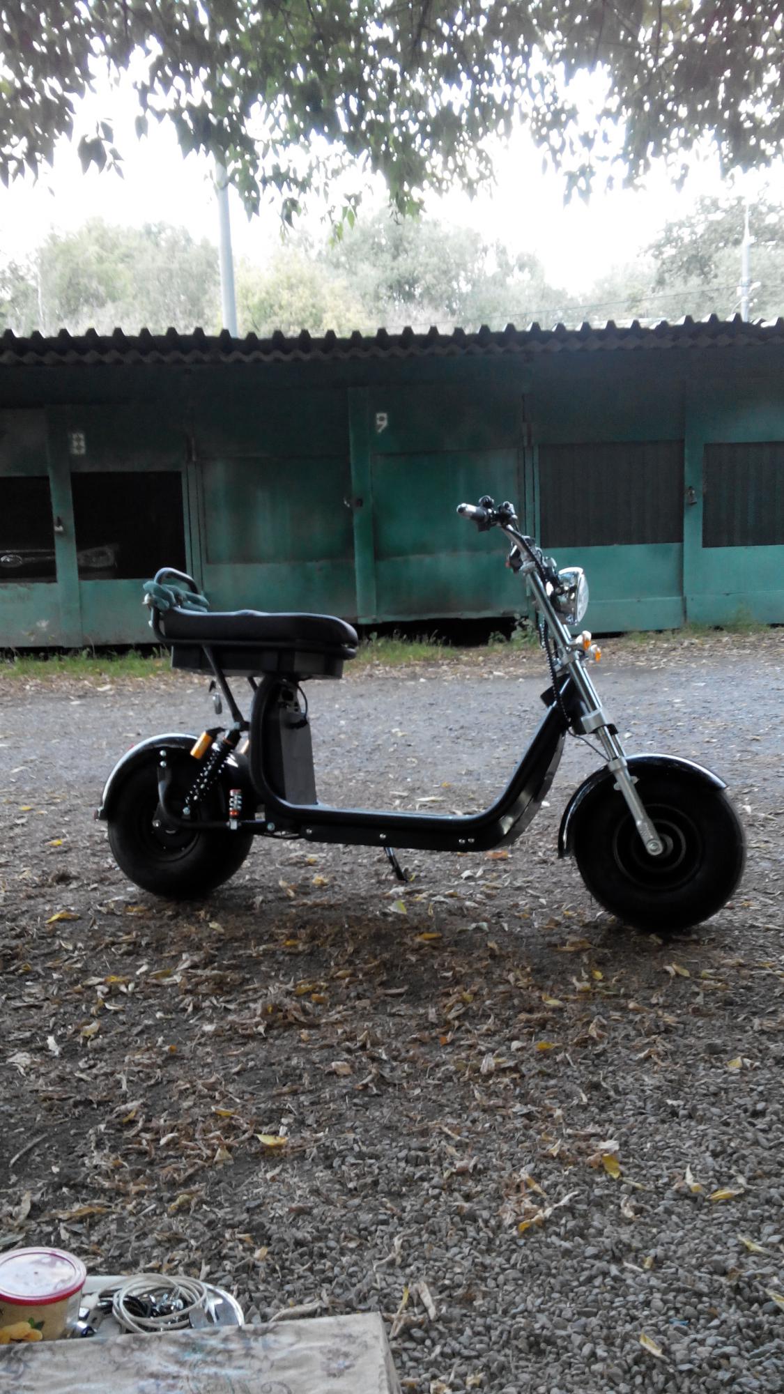

Вот мой звер. City Coco Double Seat 2000W.
Заменены амморты на пружинно-масляные от мото Минск 125. 300мм.
Место с фишками для трёх аккумов. В полу, под сиденьем и в сиденье.  МК - 2кВт 60В.
Аппарат очень резкий. Сиделка удобная и мягкая.

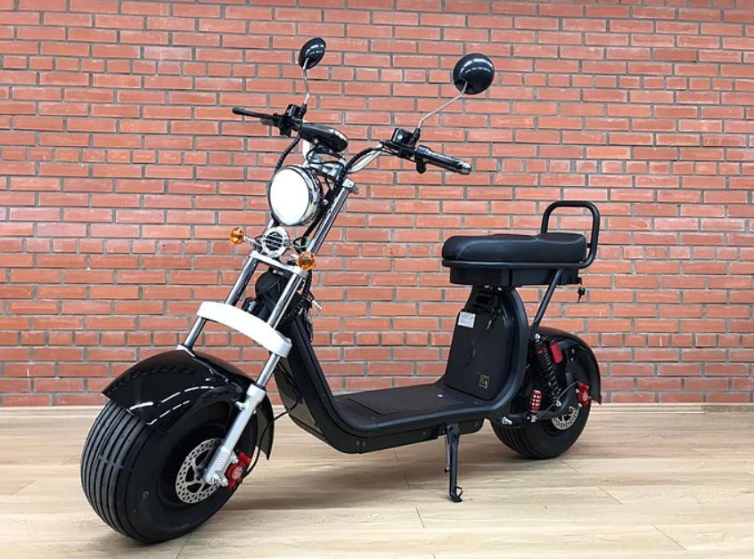

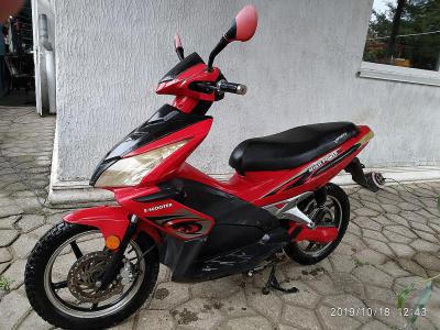

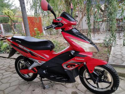

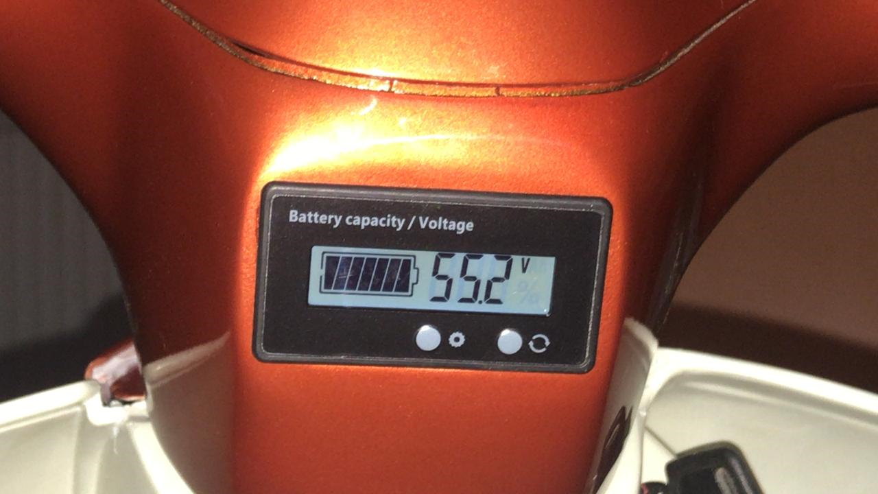

Кронус 800 куплен пару лет назад новым с мертвыми свинцовыми аккуиуляторами 20ач 48в. Решил сэкономить и купил 4 агм батарейки 12/12 в итоге пробег максимальный был около 15км и недолго. Хватило где то на 100км их. Сезон простоял   пока я не раскшелился на литий 15ач(хотя есть подозрение что там меньше). Максималка около 40кмч.уверенный пробег 15км,дальше быстро падает скорость. Скутер понравился,большеколесный,удобная посадка,рекуперация. Из минусов подвеска и недочеты по сборке.
Еще вот вопрос по поводу скутеров с мотор колесами ниже по посту. Где вы берете колеса с дисками 10 дюймов? Облазил али там или мелкие для самокатов или большие на 16 и выше
olle
на моем стоит мотор-колесо 12" 3000W, такие наверняка в запчастях есть - скутер же китайский
Piramidon
[user]Макс 79[/user], У меня два таких,только красных, купил по случаю так же с убитыми батареями и не работающими передними гидравлическими тормозами, на один поставил Мини-е Адапто контроллер, получился звер, езда комфортная, есть с чем сравнивать, до этого было очень много электроскутеров с 10 дюймовыми колесами, разница в езде ощутимая. Батарею собрал на 60в 30Ач, влезла в заводской отсек, выкатать до нуля еще не получилось. Одним словом, удачный электроскутерок.
