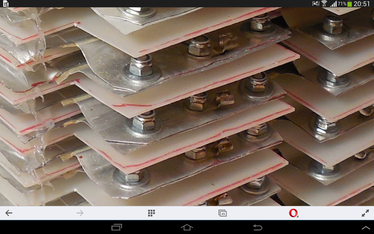

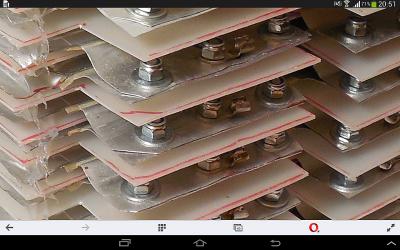

Собрал свои титанатные пакеты в кучу. От пайки отказался - уж больно много ужасников начиталcя на эту тему. Болтики на М4. Гайки с фиксацией резьбы чтобы, не дай ЕлектроВелоБог, раскрутились. Большие шайбы, чтобы была большая площадь соприкосновения. Затягивал очень туго. Все пакеты проложены упаковочным пластиком. Торцы пролил силиконовым герметиком. Получился эдакий монолитный кирпичик, весом больше 17кг. Теперь жду BMS. Она должна быть уже на подходе. Без нее не решусь ничего заряжать и юзать.
[user]SlavikSG[/user] У Вас очень-очень тонкая изоляция между пластинками-электродами - концы болтов могут её продырявить , и тогда КЗ . Я с такой штукой столкнулся , когда мастерил свою титанатку . У меня сборка на мелких винтиках , подпиленных по длине до предела хода гаечек . Под гаечки гравера и  лужёные латунные пластинки , и к ним припаяны соединительные провода . Между ячейками прокладки из полимерной плёнки , какую используют шпаклёвщики на стенах и потолках . Между электродами прокладки из полимерной плёнки потолще , - такую плёнку используют при настиле напольной подложки под стяжку при устройстве тёплых полов . На любой стройке , где началась внутренняя отделка , Вам покажут такую плёнку , да и обрезков дадут бесплатно . И , дополнительно , между электродами ещё кусочки пластиковой изолировочной бумаги . Кроме того , на гаечки сверху натянул юбки из изоляционной оболочки электропроводов и в середину засиликонил  . Вы , [user]SlavikSG[/user] , все усилия потратили на площадь контакта болтов и электродов , но совершенно не боитесь козы .[b-b] А , на вашу сборку глядя , присутствует прямой риск КЗ .[/b-b] У вас болты слишком толстые и , соответственно , длинные , впритык к пластинкам . У меня менее длинные , да и то , когда я использовал между электродами более тонкую прокладку (какая у меня между ячейками) были случаи , что прокладки прожигались напряжением в месте соприкосновения с гаечными концами винтиков , и искрило . Тогда я поставил более толстые прокладки и просиликонил торчащие концы винтиков . Поверьте моему опыту !  ///// Если Вы заряжаете ячейки аймаксами (я заряжаю сразу тремя) , то БМС-ка Вам ничего не даст : зарядка пойдёт минуя БМС-ку , - необходимо следить  по вольтажу за каждой ячейкой отдельно .

О ! да я смотрю между электродными пластинками вообще прокладок нет ! Хотя расстояние между пластинками , вроде бы , получилось неплохое ... просто не посмотрел фото в увеличении . Тогда , [user]SlavikSG[/user] , корректирую свой предыдущий коммент : болты оставьте какие есть , но изоляционные прокладки между пластинами всуньте , - для подстраховки , вдруг подогнутся пластины .

Я при сборке пакетов для изоляции контактов использую кусочки старых камер. Отрезаю такие куски чтобы закрывали котакты с 2-х сторон и сверху это дело фиксирую скотчем (длиннее резинки на несколько сантиметров и клеится прямо к пакету) это решение очень хорошо себя зарекомендовало.

[user]K_MIHAIL_L[/user] Если камера по ширине точно налазит на пластинки , то [b-b]хорошая идея[/b-b] .

Отрезаем кусочек камеры длиной немного больше контакта, затем полученную трубку разрезаем вдоль  с одной стороны и скотчем сверху хлоп :work: - вуаля изоляция под размер контакта готова - можно крутить следующий пакет :look: не опасаясь задеть эти контакты инструментом и получить бах с частичным испарением инструмента и контактов :facepalm:.
