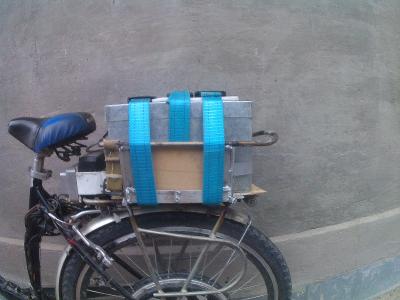

Как вариант, можно засунуть его в велорюкзак "Пик 99", разбив аккумулятор на две части. Покрышка вроде внушат доверие. На внешний вид самая большая и крепкая из всех мною виденных.

Хорошенький же велорюкзачёк получится с >16 кг за спиной - смотрите , чтоб лямки не оторвались , если спины не жалко !  :kidding:  И Вам потребуется всё колесо широченное : не только резина , но и обод .  ///// Насчёт серьёзного дальнобоя : титанат тем и отличается в выгодную сторону от другой химии , что способен без явного ущерба принимать большие зарядные токи , - в дальние поездки можно брать высокоамперную зарядку (такие весят <2 кг) и в пути быстро подзаряжаться . У Вас же заявка чуть ли не на кругосветку !                                                                         :bravo:  ///////////////////////////////  Эта БМС-ка рассчитана на очень большие токи . У Вас токи всегда будут такими - очень большими ? Будет ли эта БМС-ка реагировать на нормальные токи ?

Неее! Велорюкзак это на багажник. :)
И таскал я куда больше, чем 20кг. Друге дело, что матерчатый велорюкзак он на багажнике "дышит", амортизирует, а не привинчен намертво болтами. А тут соединение будет смертельное. Каждая кочка будет ударять в багажник с таким аккумулятором. Эххх!
