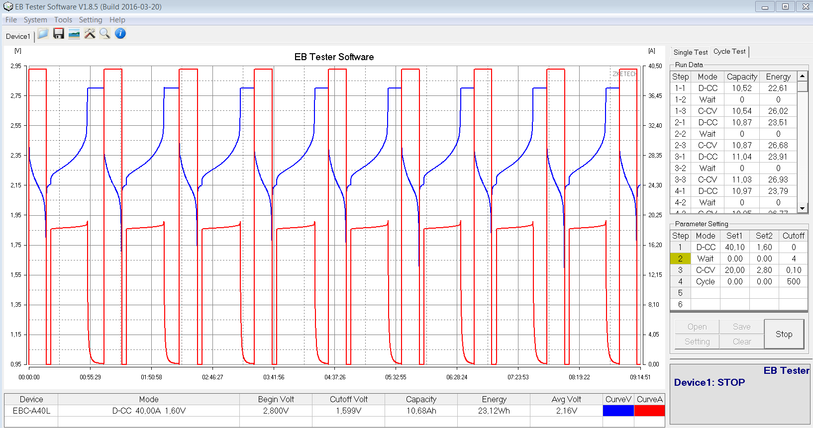

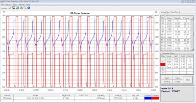

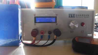

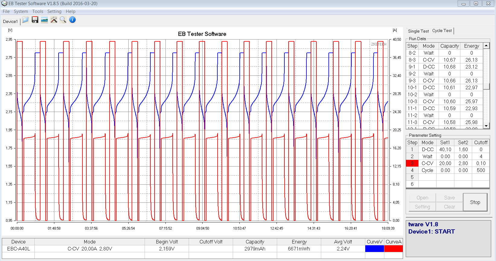

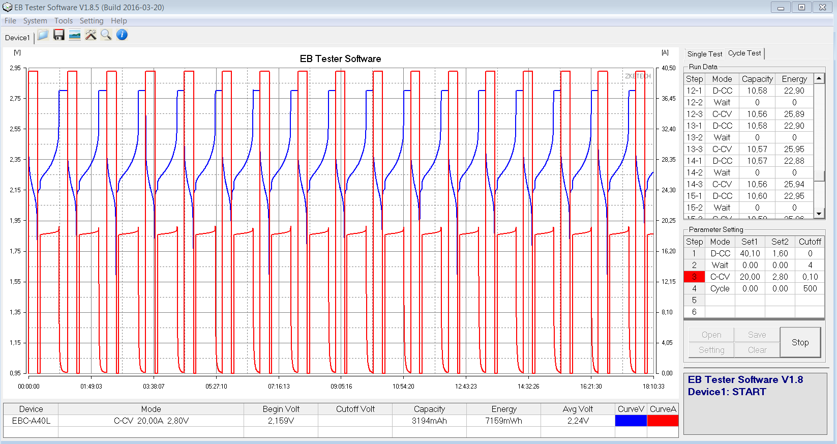

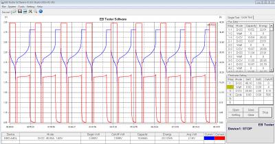

Тут буду выкладывать фото теста на количество циклов ячейки током заряда 20 Ампер, разряд 40 Ампер до напряжения на ячейке 1.6V

[user]Николай29[/user], сделайте, пожалуйста, подробный график с одним циклом заряд-разряд. Мне интересна форма кривой, похоже она позволяет четко определять уровень заряда по напряжению.

Николай29
Вот такой

Тогда позже,  циклирование собьется

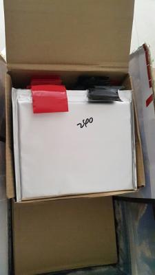

Danila96
Если не сложно, взвесьте пожалуйста, интерес вес.
Просто встречал одни и те же аккумы с разным весом. Разбег 250-350 грамм.
Ну и внутреннее сопротивление бы узнать.
Николай29

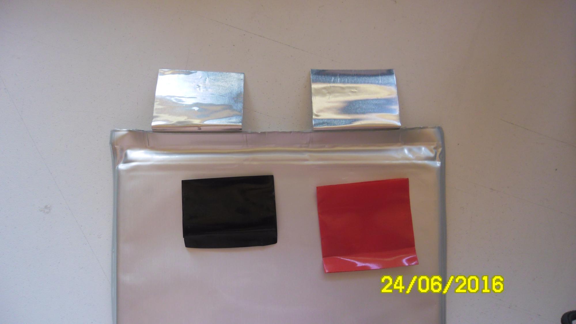

Вес первой попавшейся из упаковки  407 гр., внутреннее 1.67 мОм

Danila96
Мда, титанат "толстеет", энергоемкость падает до уровня свинца.  :-(
Николай29
Я и говорю, там есть Б/У, есть новые. Эти новые, взгляните на фото, какие они
Б\у

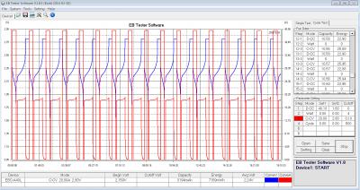

Николай29
До 40С нагрелся в конце разряда, выводы еще горячее
