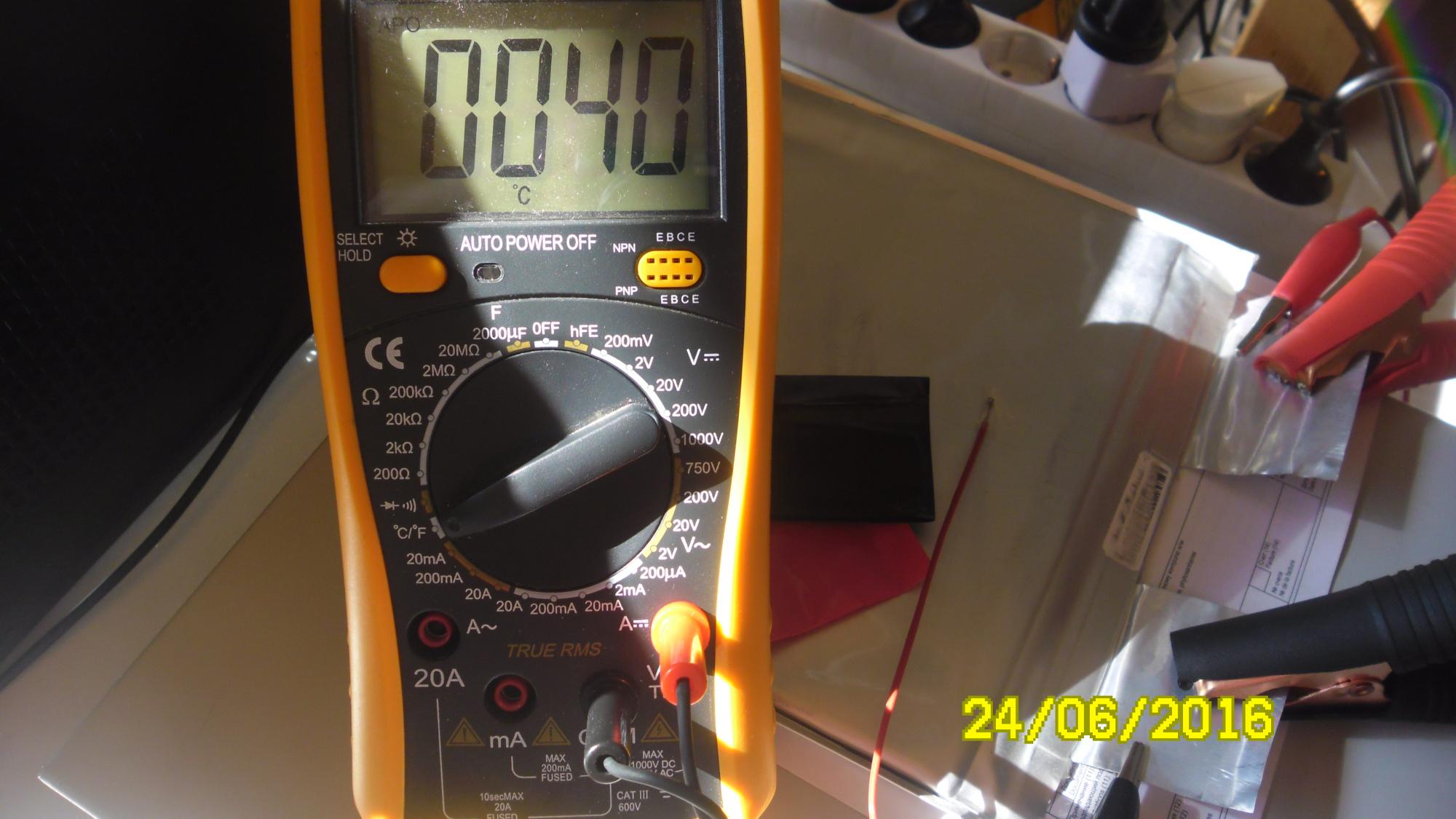

Rus25
Цитата: Николай29 от 24 Июнь 2016 в 15:38
До 40С нагрелся в конце разряда, выводы еще горячее
Ток разряда 40 ампер?

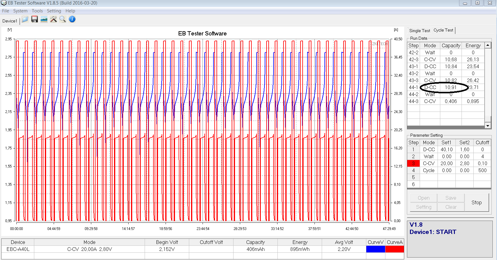

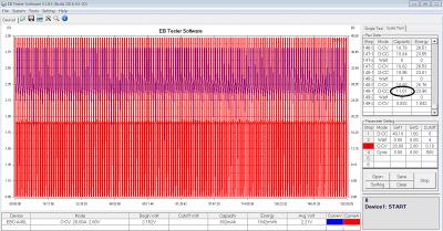

Николай29
44 цикла позади, емкость 10.91AH

i
Вы хотите выработать все 30 000+ циклов?  O_O
Slavemaster
[user]Николай29[/user], растет?)
[user]i[/user], если будет больше 600 - уже хороший знак. Ну и по динамике емкости можно сделать какие-то выводы.
Николай29
Хотя бы первые 500, там видно будет
Добавлено 25 Июнь 2016 в 15:26
Верно, нужно смотреть по динамике, на сколько упадет емкость.

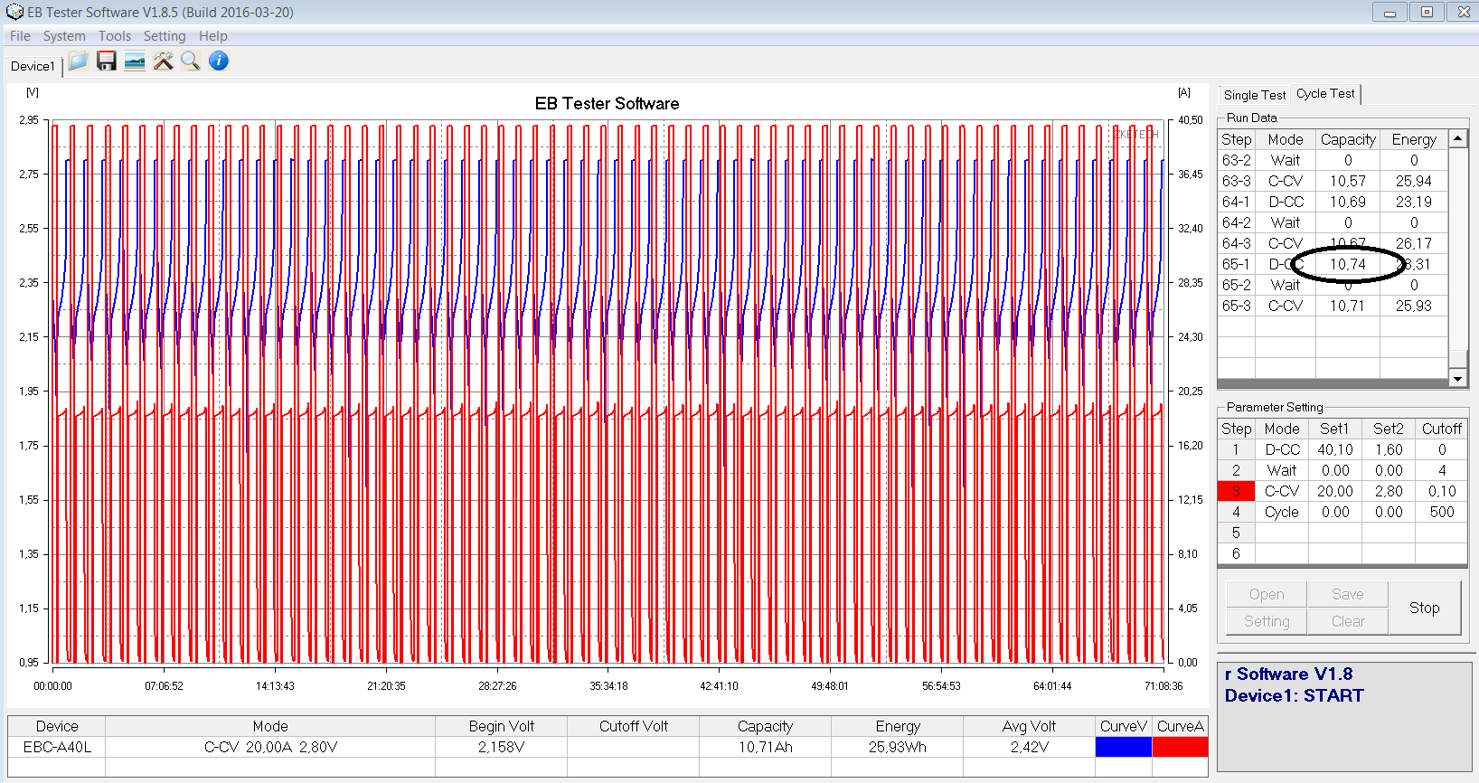

Николай29
итак, 65 циклов позади, емкость 10.74ah немного подросла

rzaviy
[user]Николай29[/user], Так с лифером у меня была похожая ситуация,в новые АКБ забивают химию для хранения,после прогонки она вылетает и АКБ становится в штатный режим.
Мой "ПЕПИЛАЦ"
Николай29
Мне кажется электролит перемешивается от циклов

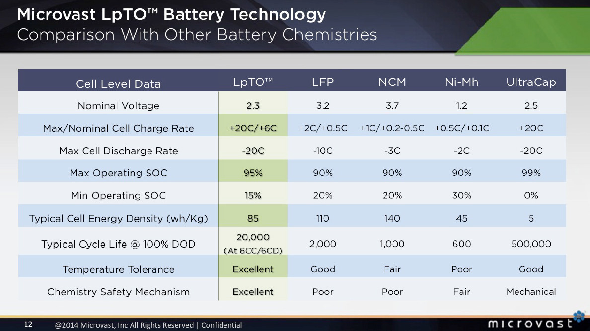

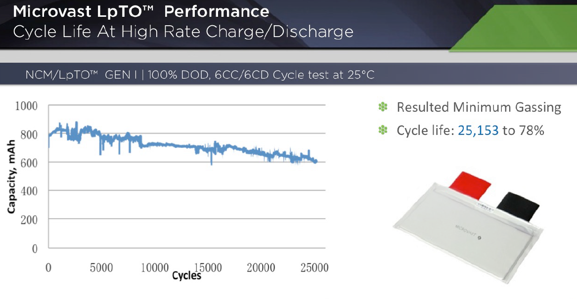

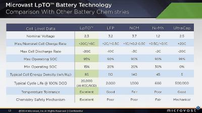

Николай29
Сам MICROVACT заявляет 20 000 циклов при 6С заряд, 6С разряд 100% DOD.

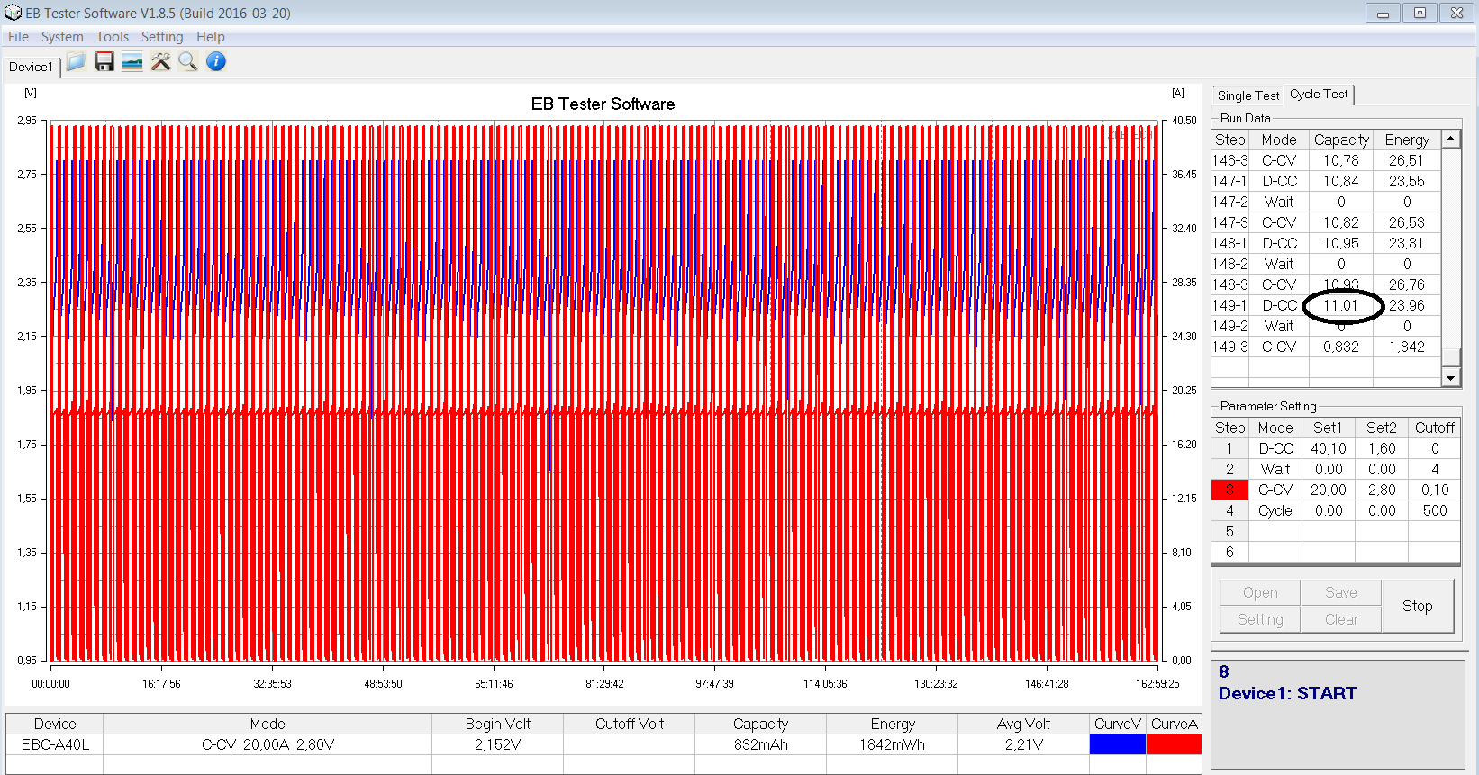

Николай29
149 циклов, емкость ячейки 11.01 AH, думаю дальше смысла циклировать нет.
