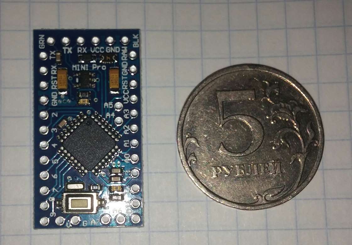

fondrosel
Пришел инфинеон и стендовые испытания продолжились, липосировал встроеную ПАС систему из кареточного узла
Сделал заместо нее резиновый пылиник
данная ПАС система имеет набор микросхем и как оказалось несовместима с инфинеоном, а совместимая вот
кажется это самый распространенный ПАС из всех что видел.
Так теперь о главном ифинеон прошит на нужные напряжения и токи, кстати точность срабатывания по нижнему порогу точная по показаниям лабораторных приборов (кто то сокрушался что программа cellmana врет,хотя видимо врал показометр) старт мотора не всегда плавный как и в испытаниях с голден мотор контроллером видимо это фича безсенсорных конфигов.
Стендовые испытания успешно пройдены и теперь остается надеятся что конфиг не подведет и в дороге.
