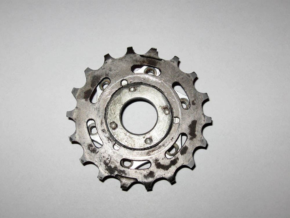

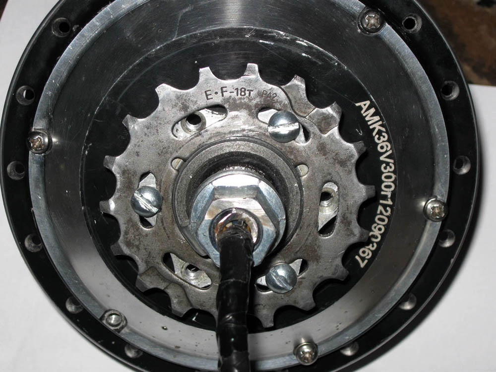

Господа, прочитав всю тему, так и не вкурил, а звезду то кто снял? Просто интересна установка звезд под BCD104, я так думаю 36-38Т тут было бы супер. У меня скажем так задачи более тяговые нежели скоростные.

Звезду снял Mikola потому что сломал редуктор, пожалуй соглашусь мне бы тоже 38-40Т было бы лучше но где же взять?

Там резьба как на трещетке, сделать такую звездочку с резьбой и закалкой  :facepalm: боюсь представить сколько стоит оно и до подорожания от 1500р было

У меня на моём конфиге стоит звезда на переходнике от дискового тормоза, можно любую вставить более 18т.

О, вот это дело, переходник имеется ввиду ЦентерЛок-6 болтов?

[user]Waldemar[/user], ага
вкручена резьба на 35 для центровки.

Спасибо теперь принцип понятен, но все же там родная звезда выпуклая для того чтобы не задевать цепью за редуктор и соблюдать соостность на первых передачах, как этого добится в нашем случае пока не ясно

А насколько сильно она выпуклая, какая там ширмна, если есть возможность померить?

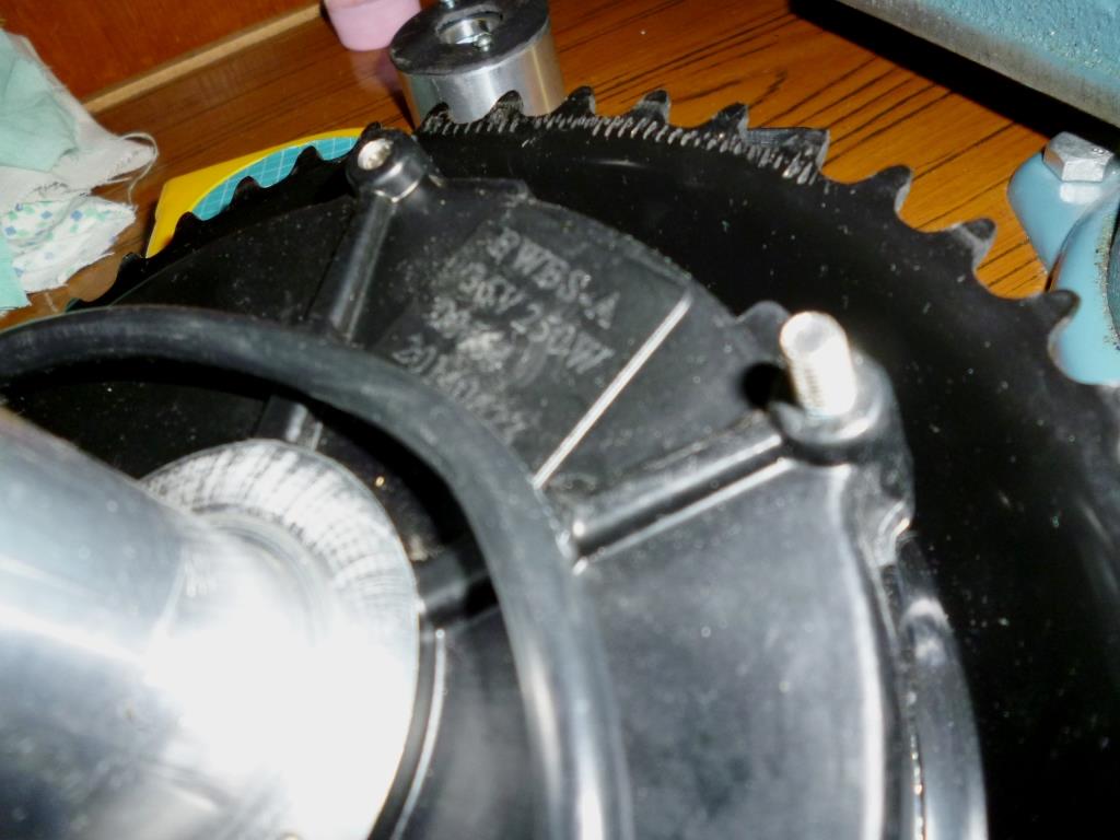

пока помню, сразу же два вопроса, если есть возможность, у кого-нибудь, померить диаметр корпуса "моторчика" и расстояние в мм от корпуса до каретки, то буду очень признателен. Интересует возможность установки не снизу рамы, а как бы над кареткой.

Ширина выпуклости звезды :ah:  21мм
диаметр мотора  85мм
расстояние между мотором и кареткой  8мм
на счет того чтобы прикрепить мотор по-другому чем расчитано хочу напомнить что там есть спец-болтик за который крепится пластиночка, которая потом крепится к ушку подножки чтоб мотор не провернуло

спасибо огромное за размеры, в выходные буду кумекать. Насчет болтика/подножки подробнее, кской еще подножки?

Ну у многих рам есть за кареткой где начинаются перья задней вилки место для крепления подножки вот туда и крепится мотор за болтик черех пластиночку, у меня во всех ашан рамах это крепление подножки точно есть
