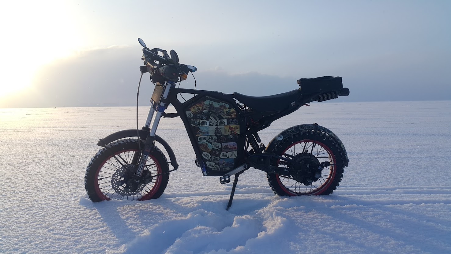

Начну сразу с последнего проекта на базе рамы от [user]Чоботар[/user]. Времени и финансов с этим проектом ушло прилично.... около 3-х месяцев, по электрической части много помогал и подсказывал [user]kullx[/user] за что ему большой респект :-). Ну в принципе я с ним не только респектами расплачивался, обращайтесь к нему в личку может и Вам поможет по времени и своим возможностям.
1. Электробайк на раме Чоботара[/s]  теперь на раме от [user]Stolz[/user]. Задача проекта дальность, оперативность и удобство в городе проехать быстро  и везде, перемещение по городу исключительно летом и чтобы батарейки  хватало всегда в рамках городского прохвата в Питере. Я бы назвал этот вариант городским паркетником. Загородом по хорошему бездорожью делать на нем нечего, слишком тяжелый, не попрыгать, страшновато за батарейку, ну не экстримбайк в общем, да и цели такой не было.
- Рама от всем известного  [user]Чоботар[/user] https://electrotransport.ru/index.php?topic=18196.0
   Нравиться рама очень, пожелаю ему и дальнейшего развития проекта, надеюсь в будущем прикупить и следующие версии, которые еще больше зацепят и заинтересуют.
В первую очередь, рама подкупает возможностью размещения очень емкого аккумулятора. А во вторую очень разумная цена.
- Мелкие украшательства на раме, под болты крепления крышек из китая такие колпачки:  http://item.taobao.com/item.htm?id=23573876578&spm=2014.12317209.0.0  которые могут скрыть эти болты. Всякие наклейки на раме, т.к. крышки из композита дибонд хороши, но царапаются легко(часто вешаю велоштаны), удобнее заклеить всякими наклейками ниочем :-), либо карбон пленкой.

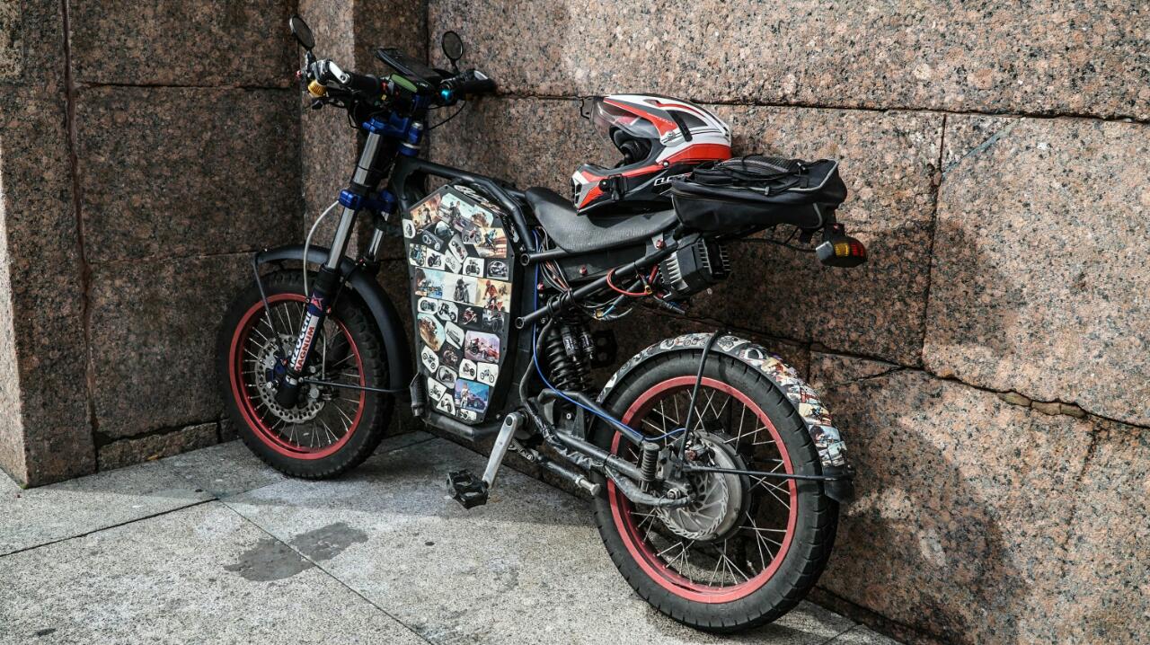

- Батарея. У меня в раме разместилось  из LG ячеек 640 штук, это получилось 20S 32P 90ач, реальная проверенная емкость  составила 6640 ваттчасов. Собирал ее [user]gekanaz[/user]. Вес батареи 32кг. Хороший вес. Пока ее перемещал и крутил в раме, руки качественно поболели, хоть и тренажерку посещаю :-). В целом вес байка даже и не считал, как-то надо взвесить. Но теперь не было такие случаев,  чтобы мотало на ветру, как на более легких проектах. Чтобы разместить батарею, пришлось конкретно повозиться, от чего и руки прихватило. Были проблемы в расчетах, о которых писал на форуме. Как делать не стоит. Поскольку я захотел вместить ну очень по максимуму, поимел проблем. Правильно советовал [user]kullx[/user] на один ряд вверху надо было поменьше делать. Батарейка весит 32 кг и  она  в раму входила ну очень плотно не оставляя возможности прокладки для ячеек какого-нибудь материала. А лучше по кругу делать везде на 1 ячейку меньше, так безопаснее было бы для батареи. Ну это я сам просчитался. Пришлось немного подпилить саму раму :-) и тогда гуд, сидит как влитая, и место выдрал для прокладки под батарею.  Но на будущее всем совет,  кто захочет максимального объема,  все-таки делать поменьше. В раму чоботара и так влазит таких ячеек немерено . От рамы только положительные впечатления, поскольку все пространство забил ячейками, и с размещением даже проводов туговато, всему нашлось место, и провода все аккуратно прошли, и место впереди под автомат, максбмс компактную нашлось, катушка от макс контроллера удобно прижилась в подседельном местечке...
- Собственно контроллер, бмс и катушка для зарядки  от http://adaptto.ru/products.shtml
Пока с их изделиями никаких проблем, ничего не ломалось, цена может не самая дешевая, но покажите что-нибудь похожее по функционалу. Ребятам медаль за такую разработку.

- Пружина на 500  lbs под весом батареи 32 кг + седок -  значительно присела). Поставил в последующем на 650 lbs, ну вроде стало получше:http://www.bike-components.de/products/info/p19783_Stahlfeder-fuer-DHX---Van-R-241mm-.html
- Задний амортизатор  fox dhx 3.0, между осями 241мм, достался вместе с рамой, вполне нормально работает, поэтому сойдет.

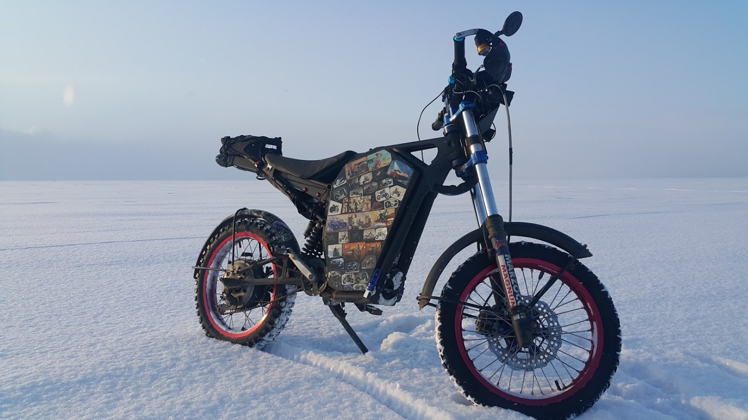

- Мотор взял у [user]Pozitiff [/user] нормальный Cromotor , который от хорвата, если покупать у хорвата сайт его http://www.zelenavozila.com/ каталог http://issuu.com/zelenavozila/docs/zelenavozila  Заспицевал мотор в стальной мотообод: http://www.yoybuy.com/en/Show/36910488507 , планируется перейти в алюминиевый 18х2.15: http://www.yoybuy.com/en/Show/16806356791
- Спицы для мотора 10G 115 mm это под 18" мотообод и крошку, нержавейка от фирмы http://www.newsonsportec.com/.
- Тормоза передние и задние Avid BB7.
- Резина заднего колеса от питерской петрошины 18х3,0 модель Шина Л - 291 (3.00/80-18) (80/90-18 55P) http://petroshina.ru/catalog.php?idd=9
Такую же поставлю и на перед, дешево и сердито, 800 руб вместе с камерой.  Для моей скорости и веса, все  с запасом, и от этого спокойнее на душе,  чем на велорезине гнать под 80 км/ с таким весом.
- Фривил на моторе:  Тут внимательно, на крошках встречается разный шаг резьбы под фривил, мне подошел этот не сразу, менял крышку   http://kingbike.ru/product/756
- Вилка Marzocchi 888 RCV 2012. Взял б/у. Вилка как вилка, поездит вполне. Тут подсказывают и смущает сейчас другое. Вес байка, скорости весьма приличные, и не очень доверяем передней втулке колеса. Сам обод, да наверно очень хороший, прочный и тройной: odyssey hazard 24". Но вот фланцы велосипедной втулки не кажется убедительными, они тоненькие, спицы тоже потолще не поставить, как бы при торможение и других экстренных ситуациях (ямы, люки)  не треснули эти фланцы. Да и обод велосипедный 24", который требует не популярной и дорогой резины 24" тоже не радует.

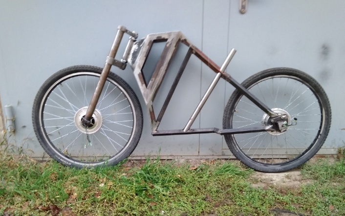

Проект  на раме Fastrax CFD 2000. Он терпел несколько изменений, итогом стало создание вела с полным приводом для зимнего катания и на лето без переднего мотора, как резервный вариант для неспешных покатушек по финляндии.
- мотор MXUS передний, задний брал у Поля http://em3ev.com/store/
- рама  Fastrax CFD 2000здесь на форуме мелкала, взяли с  ебей [user]Kullx[/user], потом и я решился;
- колеса alexrims 24" .
- резина Schwalbe Big Betty Freeride MTB Tyre - TrailStar . Данную резину посоветовать на зиму не могу, вся потрескалась, позже выложу фото. На лето сгодиться.
- контроллер, два 12 фетовых от Поля  http://em3ev.com/store/index.php?route=product/product&path=38&product_id=82
- акуммулятор А123 16s 20ач оригинальные
- бмс 16s для лифера от Поля http://em3ev.com/store/index.php?route=product/product&path=42&product_id=69
- датчик педелек http://em3ev.com/store/index.php?route=product/product&path=41&product_id=104
Нужен т.к. при въезде в финляндию, может очень выручить. Инфа в теме про финляндию: https://electrotransport.ru/index.php?topic=12980.0

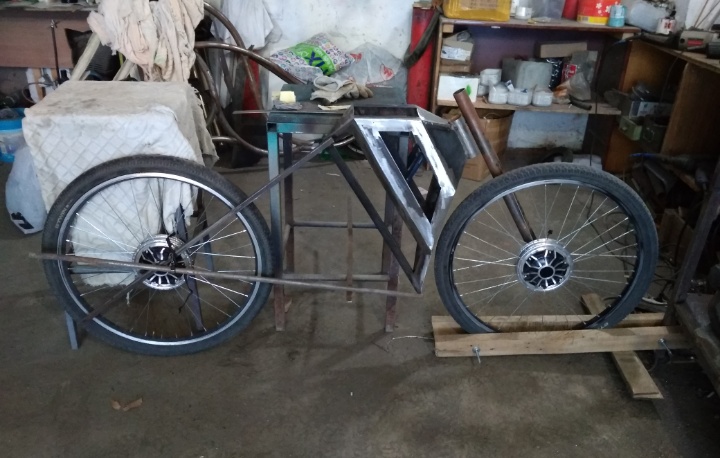

    Ну и самый первый проект был на базе рамы Scott Scale 60 '2005. На нем тоже неспешные семейные прогулки, сажаю ребенка в детское кресло, катаем в финляндию
- рама Scott Scale 60 '2005 http://agbike.spb.ru/sale/scott2005/scale_60.html
- колеса alexrims 24 . Ставил 24" размер на обоих этих проектах,  чтобы и жена могла на них катать, но не пошло это дело, для неё рамы оказались все равно неудобны, надо возвращаться в 26", слишком маленький клиренс, рама все -таки не заточена под 24 колеса.
- вилка паралеллограммная карбоновая look furnales, описание можно здесь словить http://velopiter.spb.ru/review/product.php?pid=164
Могу сказать что для зимы очень хороша, легкая, и работает отлично в  рамках своего хода.  Брал б/у с ebay.com

Батарея 6640 ваттчасов, средний расход, как правило,  около 50 втч на км. 30 никогда не видел :-), а по песку бывало и 80 втч на км :-)
Вес байка пока не знаю точно.
Максималка на которой как правило езжу около 80 км/ч. По КАД разок пробывал на настройках 100А батарейный /300А фазный OVS timing 7  едет 92 км/ч.
Дальность 143 км была по факту выкатывания батареи полностью, в теме чоботара есть...ну тут же как катать можно и за 100км высадить батарею,  а можно и за 200 км....
Не знаю какие тут еще характеристики расписать?
