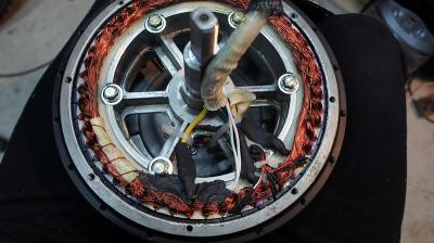

Шашлычок из крохи V2 готов, готовим V3 :-D

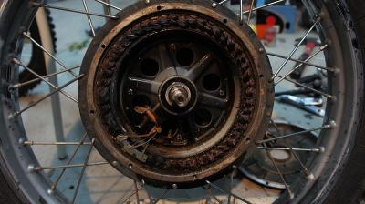

Около 7 000 на ней намотал, ограничение на максконтроллере стояло одно время 160, потом  150 градусов, на 150гр. ездил весьма часто и долго...
фото https://yadi.sk/i/Rv8Eaoi9bju8M

[user]Gen_ri[/user],  как сжег мотор, на трассе тапка в пол, или по городу с регеном и реверсом?
Gen_ri
Если о последней поездке то она была не дальняя, ничего особенного, отъехал от места стоянки пару км, и все превед, на макс контроллере ошибка холлы , может как-нить их поменяю, может еще и поедет.... :-D
а так планомерно наверно  выгорал...каждый день же жарил до 150-160гр.

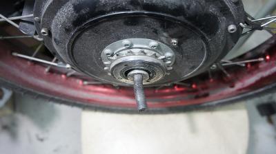

   что поспособствовало первому не прикольному падению. Но сам виноват. Подогрев брал от мото, он надевается на ручку газу, на текущую не налез, поставил на время газ-курок, и блин ручкой с подогревом(крутилась на руле) зажал газ-курок на полную мощь и вдарил по передней гидравлике, которая не была подключена к максконтроллеру. Получилось что мотор на полную мощь и я нажимаю стоп-кран :-). Ну прям как в авиакатастрофе куча мелочей и финиш :-). В итоге кульбит знатный, потрепав всякого на велике. Загнуло ось кромотора, на фото видно. Может показаться, что и не сильно...но  остановил дальнейшее загибание оси мотора на чоботаре раме мощные усилители дропаутов. Правильно подсказывал [user]andreym[/user] оси у кромотора пластилиновые, ладно загнуло, вес то приличный байка и хлопнулся боком на ось мотора,  но  обратно она от молоточка выправилась, что смешно...

После падения было страшно за батарейку т.к. она ну очень впритык в раме сидит со всех сторон, но все супер, после падения не сдвинулась, сидит четко в  раме...

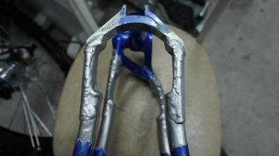

К зиме перелопатил проект на раме Fastrax CFD 2000 с полным приводом. Переварили и  расширили задний треугольник, чтобы использовать широкую резину Nokian Gazzaloddi 24x3.0 .

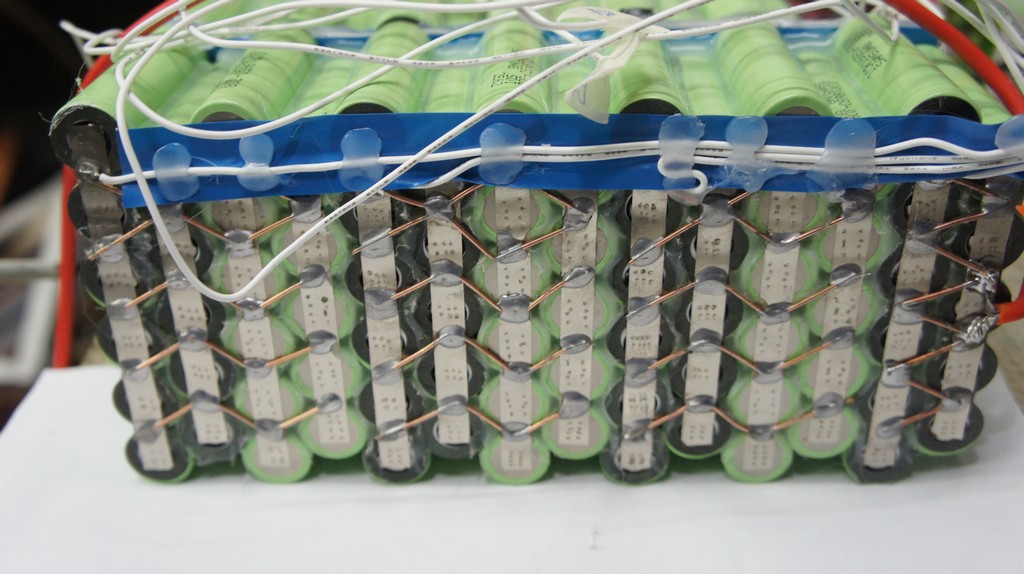

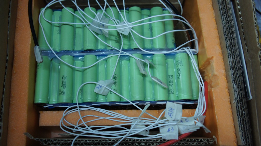

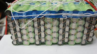

На замену умирающему призматику лиферу А123 , прикуплена новая батарейка у [user]gekanaz[/user] из  Samsung ICR18650-30B   13s  Емкость: 33000 мАч Долговременный ток: 44.00 А Максимальный ток: 66.00 А. Емкость батарейки  из литийионок, при тех же размерах, что призматики 16S 20ач , выросла ну почти в раза,  до 1580 втч.
Сварено отлично,  и как обычно упаковал грамотно для транспортировки . Обоими батарейками от него доволен.

se80
[user]Gen_ri[/user], от чего облез задний маятник ?
andreym
от переварки очевидно))))))
видимо под недрищеватую покрышку :)

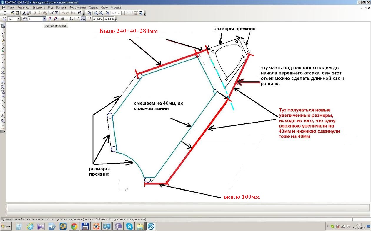

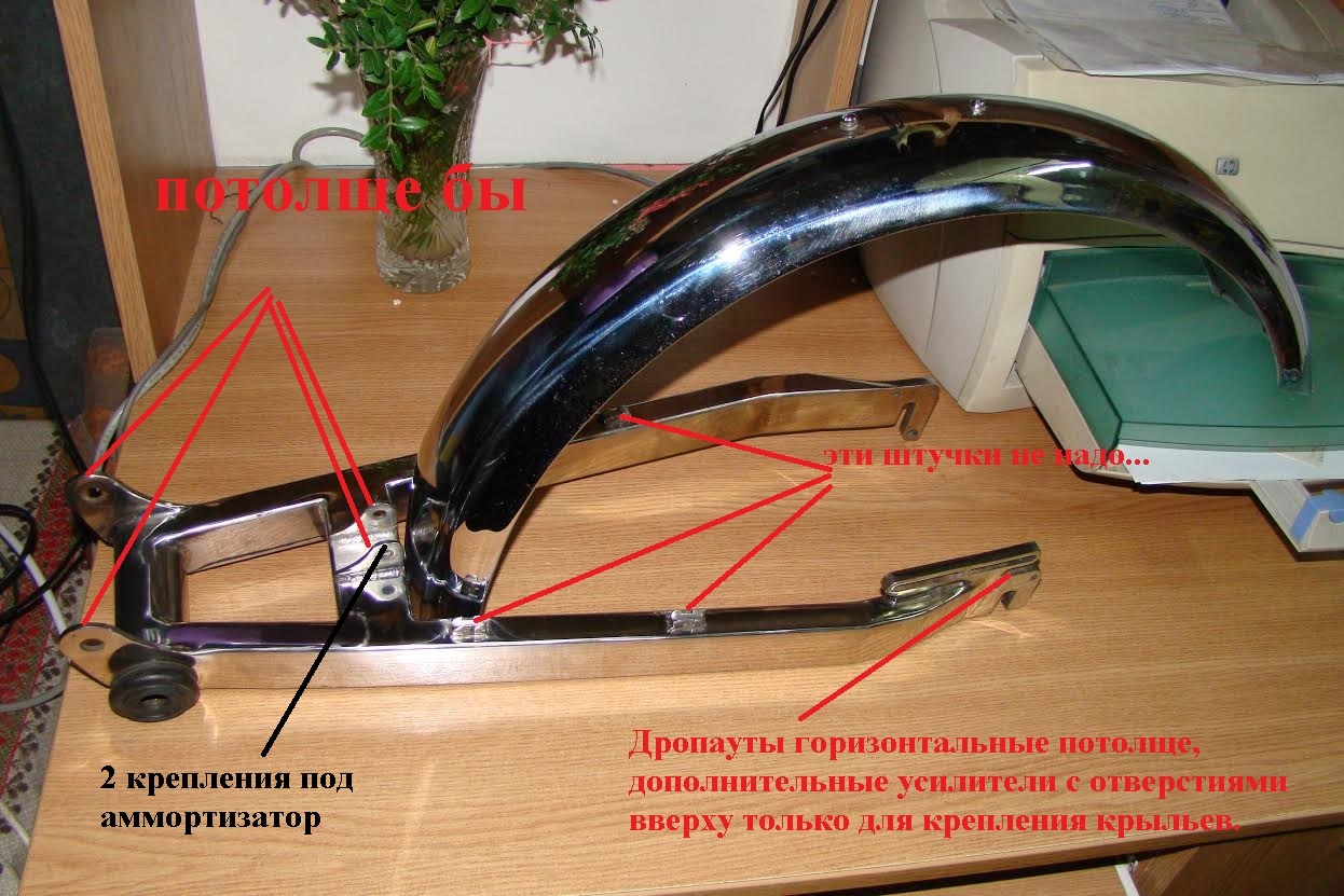

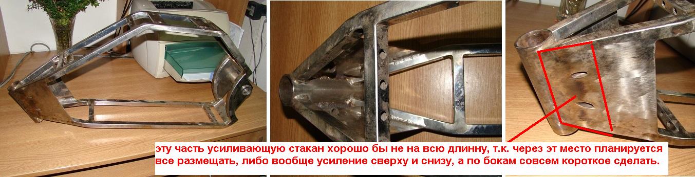

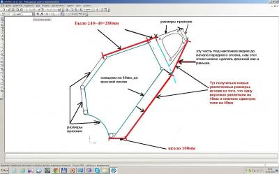

Эх несмотря на то, что байк на раме Чоботара полностью готов к сезону, решился на заказ рамы с изменениями под свои нужды. Согласился помочь в этом  [user]Vladimir1964[/user].
Основные причины изменений:
1. Расширить отсек под батарейку по причине , указанной ранее.
2. Укрепить все особо важные узлы. Живет проект в гараже и экономия на весе не интересует.
За основу конечно взята рама Чоботара,  т.к. батарейка сделана под форму этой рамы. Да и по дизайну мне его рама очень нравиться.
Основные моменты по изменениям, которые формулирую для [user]Vladimir1964[/user].
1. Рама из трубы нержавейка 16х16 .
2. Маятник  из нержавейки 40х20х3 . Цвет черный, либо просто оставить саму нержавейку,  но матовую ( блестящее я не очень люблю). Сам каркас рамы в общем-то спрячется за дибонд покрытый карбон пленкой, поэтому не суть какой он там. Тут больше касается цвета маятника, его либо черный , либо можно не красить, но сделать матовую поверхность хорошо бы.
3. Ширина рамы сразу 155мм без крышек. Никаких проставок.
3. Сиденье,  меня веловариант устроит как на чоботаре, чтобы не запариваться, но если будут у  [user]Vladimir1964[/user] наработки,  тогда можно и мотоседло,  как опцию доукомплектовать.
4. Маятник и усилитель дропов. Длинна маятника 520мм от середины подшипника до конца маятника, как сейчас у меня.  Маятник под 2 аммортизатора. У маятника и у рамы в том числе, хорошо бы  уши крепления аммортизатора сделать из материала потолще, у меня как-то тонковат. Площадка на раме, где уши для аморта тоже потолще бы.
5. Дропауты горизонтальные, и  без отверстий для крепления усилков. Толщину дропаутов сразу по толщине весомую, чтоб использовать кромотор уже без всяких усилителей. Встаёт вопрос куда крепить крыло. Сейчас оно крепиться у меня в отверстия усилителей. Поэтому предложение оставить  усилки с отверстиями вверху только для крепления крыла. Сами усилки  тонкие, просто прижимать  гайками мотора и выполняют они только роль крепления крыла. Либо обсудить ушки на самом маятники для крепления крыла.
5. Крышки рамы и переднего отсека дибонд предпочтительно черные, либо серебристые.
8. Переходник бы под мотовилку. (возможно в будущем соскочу на мотовилку)
9. Регулируемую подножку. Элементарный элемент, который прямо проблема, до сих пор не вижу,  чтобы рамы шли с подножкой, паркуй как хочешь :-)
10. Крылья. Крылья хоть и имею, интересно увидеть вариант и от  [user]Vladimir1964[/user].  Цвет черный.
Ну далее чего в процессе еще выскочит для обсуждения..
Приложил фото по изменениям.
se80
[user]Gen_ri[/user], здорово, специализированная вещь всегда выигрывает у универсальной. Каков бюджет новой рамы ?
