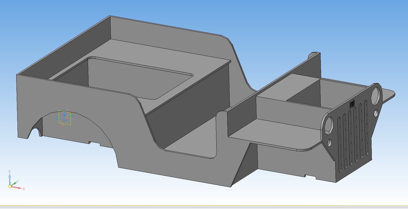

За детьми не заржавеет) момент что то придумают) а насчет сложности кузова если приблизить к оригиналу и шип паз использовать то может тоже достаточно сложно быть) К стати раму сделал , правда жесткую на джип.
Пока что с финансов на моторы нет , и сыну фотки машин показал ему эта понравилась
теперь за ново чертеж делать
pchelomor
[user]Rig[/user], я бы все таки порекомендовал делать не жесткую раму. Т.к. это прежде всего джип и ездить он будет по неровным дорогам. Из-за жесткой оси это будет происходить в большинстве случаев на 3 колесах. Это как со стулом, который качается если его поставить на неровную пов-ть. Вообще засада может случиться если использовать жесткую раму + электродифф. Т.е. при малейшем бездорожье придется включать блокировку иначе при вывешивании одного из задних колес авто откажется ехать.
Rig
да уж сделал раму , да и я на ровную местность больше рассчитывал, и рулевую сделал с трапецией, сейчас тормоза и моторы на очереди. Как скомпаную буду кузов под риалии подгонять и ребятам чтобы вырезали заказывать, а потом может и раму новую изготовлю

Очень рад что некоторые товарищи хотят перейти на новый уровень в своем творчестве. И создавать модели не только "для посмотреть" (эти модели как правило не имеют ничего общего с 3D проектированием), а полноценные сборки с целью оценить работу механизма или выявления конструктивных недостатков.   [user]Александр CRV[/user], это для Вас.
https://youtu.be/5_zWsJisHFs
Александр CRV
[user]pchelomor[/user], Благодарю прямо то что нужно!
Не знал что первая деталь фиксируется и использовал "технологическую сборку" . Сопряжения работали непредсказуемо и не одинаково либо не работали. Видимо из за привязки к базовой детали. После работы уже по новому соберу.
Rig
[user]pchelomor[/user], спасибо, для новичка в этом деле неоценимо просто
pchelomor
если чем-то помогло, то вдвойне рад B-)
Rig
[user]pchelomor[/user], а как внутри втулки из полиуретана типа резьбы делалась?
pchelomor
[user]Rig[/user], вырезал по траектории. Траектория - спираль. Если Компас есть, то могу модельку выложить, там в "истории" посмотрите как делал
Rig
[user]pchelomor[/user], компас есть, когда время есть изучить пытаюсь. Был бы очень благодарен)
