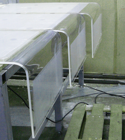

[user]borliandii[/user], поищите в ютубе. я ка кто смотрел видео как гнут оргстекло. Очень легко и как мне кажется. Сделать капот виллиса вообще не сложно. Могу ошибаться т.к. сам не гнул. Потом покрась и наслаждайся. Зачем такие сложности чтото клеить, промазывать и т.п.?
P.S.  просто у меня этого оргстекла много и я было дело думал что с ним можно сделать. Чтото в таком духе делается просто с помощью фена и прямых рук.

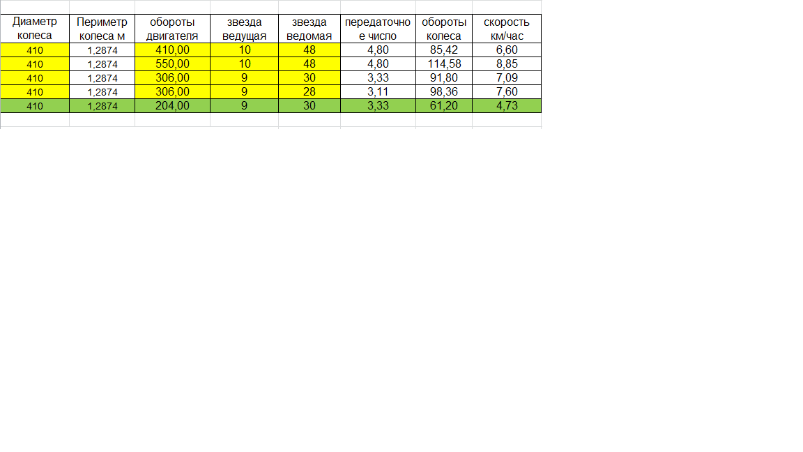

Еще пару слов о самом автомобиле: приводится в движение он будет 2 двигателями по 24-36V 350W. Скорость 5-6 км.ч (пока для тренировки, потом звездочку меньше поставлю). Задний вал разрезной (независимое вращение колес). Эл двигателя будут соединены по принципу электрического дифференциала, т.е. последовательно. Контроллер на 48V, поэтому при таком соединении на двигателях будет по 24V (при условии движения по прямой).
Может мой комментарий будет запаздавшим, так как относится к 2014 г, но двигатели включенные последовательно работают как механический дифференциал, а оно имеет самый большой недостаток, колесо которое вывешено нагружается, а то которое стоит разгружается. Кайф электро дифференциала в том, что при вывешивании колеса оно разгружается, а то которое нагружено получает всю мощность, но для этого эффекта моторы включаются параллельно, а не последовательно!!!
В мощных электрических установках применять напряжение выше номинального, в вашем случае 36 вольт, категорически не рекомендую. Соберите АКБ на 36 вольт, подключите моторы в параллель и сразу почувствуете разницу. Да и ещё один момент, при параллельном включении моторов никаких электрических эммитаций блокировки дифера делать не нужно, сделайте механическую если вам уж очень хочется, результат вас тоже приятно удивит.

[user]pchelomor[/user],  а я правильно понимаю, при работе в режиме диф на моторы подается (при движении прямо) 24v на каждый (газ в пол) итого работают они 66% мощности (скорости)?
sov8181
Понятие диф очень условное, правильно говорить последовательное включение моторов. Но да  при таком включении по прямой 66% скорости.
borliandii
Т.е. едет виллис (да и мой ранглер когда-то :facepalm:) чуть меньше 5км/ч при его возможности в 7
Так вот почему у него пробег такой большой O_O
Тише едешь, дальше будешь
