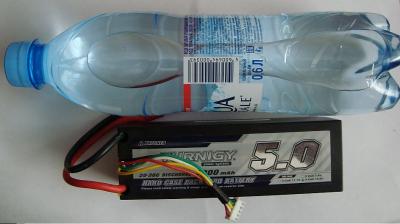

Почему еще я остановился на бутылочном варианте. Для поясного варианта помимо предельно малого веса и габаритов важна травмобезопасность. Нежесткость упругой, и главное округлой загерметизированной бутылки для этого подходит идеально.
Кроме того, аккумуляторы совсем не обязательно заряжать "на борту". Их проще менять вместе с коконом бутылкой на заряженные прямо на пляже.
Одна котлета хорошо ложится в пластиковую бутылку 0,4-0,5л. Но при этом плавучесть отрицательная.
В бутылке 0,6л плавучесть переходит в положительную зону.
Так как мой пляжный вариант не предполагает дальних походов в открытое море, то и таскать с собой на поясе большую емкость (вес) тоже не обязательно. Но это на выбор пловца - захочет может на свой выбор пристегнуть к поясу от одной до четырех бутылок с котлетой. Ребенку и одной хватит.

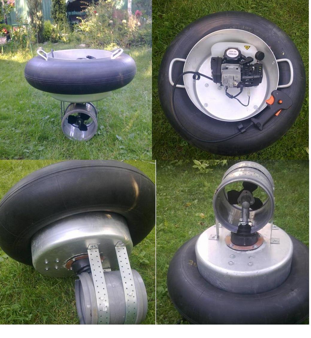

Когда я несколько лет назад на пляже решил испытать свой самопальный аквабак на ДВС, то меня истеричные бабульки погнали палками за нарушение экологии и покоя.
бростьте ссылку пожалуйста, интересно . буксировщики на ДВС пока не запрещали, многие с этого начинали. Как альтернатива, буксировщики поверхностные " Акваскутер" итальяшки, построенные на базе двухтактника Фиат с водяным охлаждением, до 2 лошадок выдают. Т.е по нашему-1,5 кВт.

Ссылку даю, только не надо громко смеяться, плз. http://vrtp.ru/index.php?showtopic=18604
У вас проф. подход серьезных дайверов, а я этим занимаюсь в свободное от разработки электроники время.
Просто валяю дурака из любопытства.
И совершенно верно, у меня нет акваланга, и поясной минибуксировщик делаю главным образом для своих малявок для пляжного надводного плавания. И как опция по мере желания - для ныряния на небольшую глубину.
Также при необходимости этот поясной вариант можно нацепить на обычную плавательную доску, и получится электро доска.
