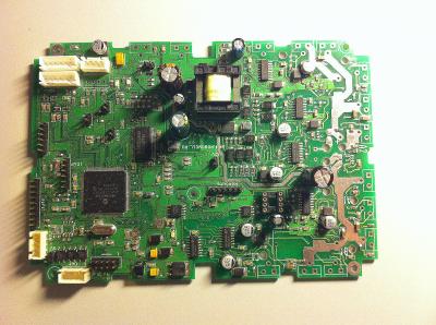

К сожалению, похоже, что с вашим заказом не получается. На имеющейся у меня плате где-то коротит питание 3.3В, и где это происходит, найти не удалось. Наверное, под процессором, все остальные места уже под микроскопом просмотрели. Может, найду время сниму проц., посмотрю, что под ним. Но сейчас нет возможности этим заниматься. А новые платы я не заказывал, т.к. цена у них слишком высокая получается, они в 10тыс. совсем не вписываются.
Но тему двухмоторных контроллеров я закрывать не планирую, просто они будут более специализированы. Будет две версии: одна с управлением от джойстика, вторая от ручки газа (делается для этого проекта ). Аппаратно будут одинаковы. В принципе, второй вариант вам мог бы подойти, но когда у меня дело хотя бы до мелкой серии дойдет, не знаю.

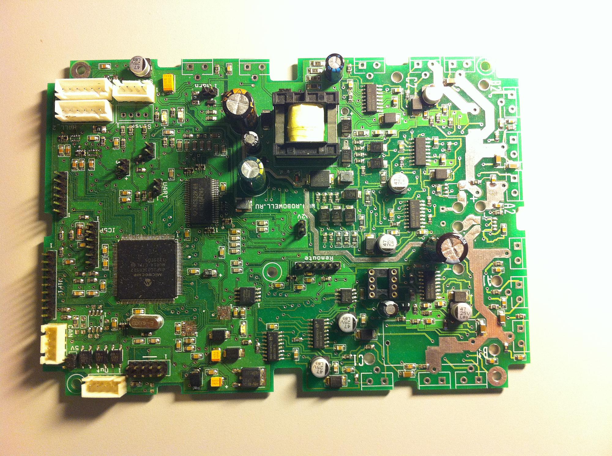

КЗ где-то тут:

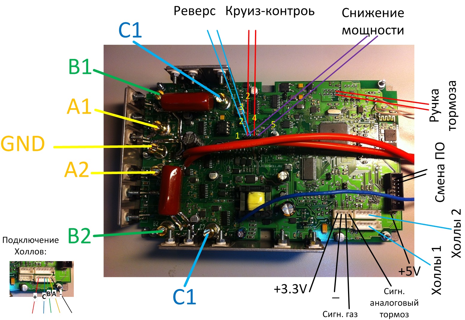

Монтажная схема подключения контроллера:

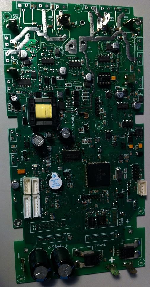

Сегодня забрал со сборки следующую версию контроллера. Отличается от предыдущей более мощными датчиками тока и наличием больших электролитов на плате. Также доработана разводка силовой части. К этой плате будет изготавливаться новый большой радиатор. В остальном контроллер такой же.
Фото (силовая часть еще не собрана):
Желающие могут заказывать.
