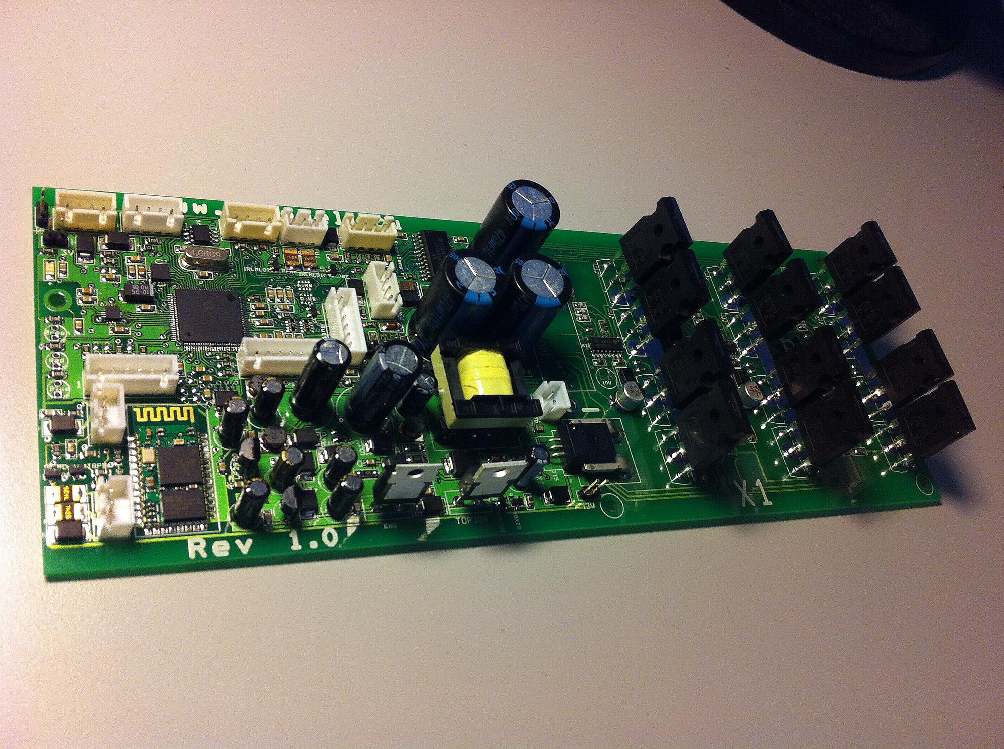

Получил со сборки плату нового контроллера на 1МК, ниже фото. Пока выкладываю здесь, позже для него открою новую ветку. Постарался заложить максимум функционала и учесть недостатки текущей версии. Подробно функции опишу позже в новой теме.

Как планируете осуществить отвод тепла от "оконечников"?
Правильный вопрос. Планирую через радиатор отводить тепло на алюминиевый корпус. Плюс термоконтроль.

Сделано красиво, но... Чем обусловлено такое расположение транзисторов?
