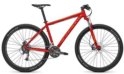

IGG
Тоже решил прикупить себе найнер...  :-)
После нескольких вечеров изучения этого вопроса, выбрал немецкий FOCUS BLACK FOREST 29R 7.0 за 19.800 рублей.
В эти выходные поеду за ним, потом отпишу...
