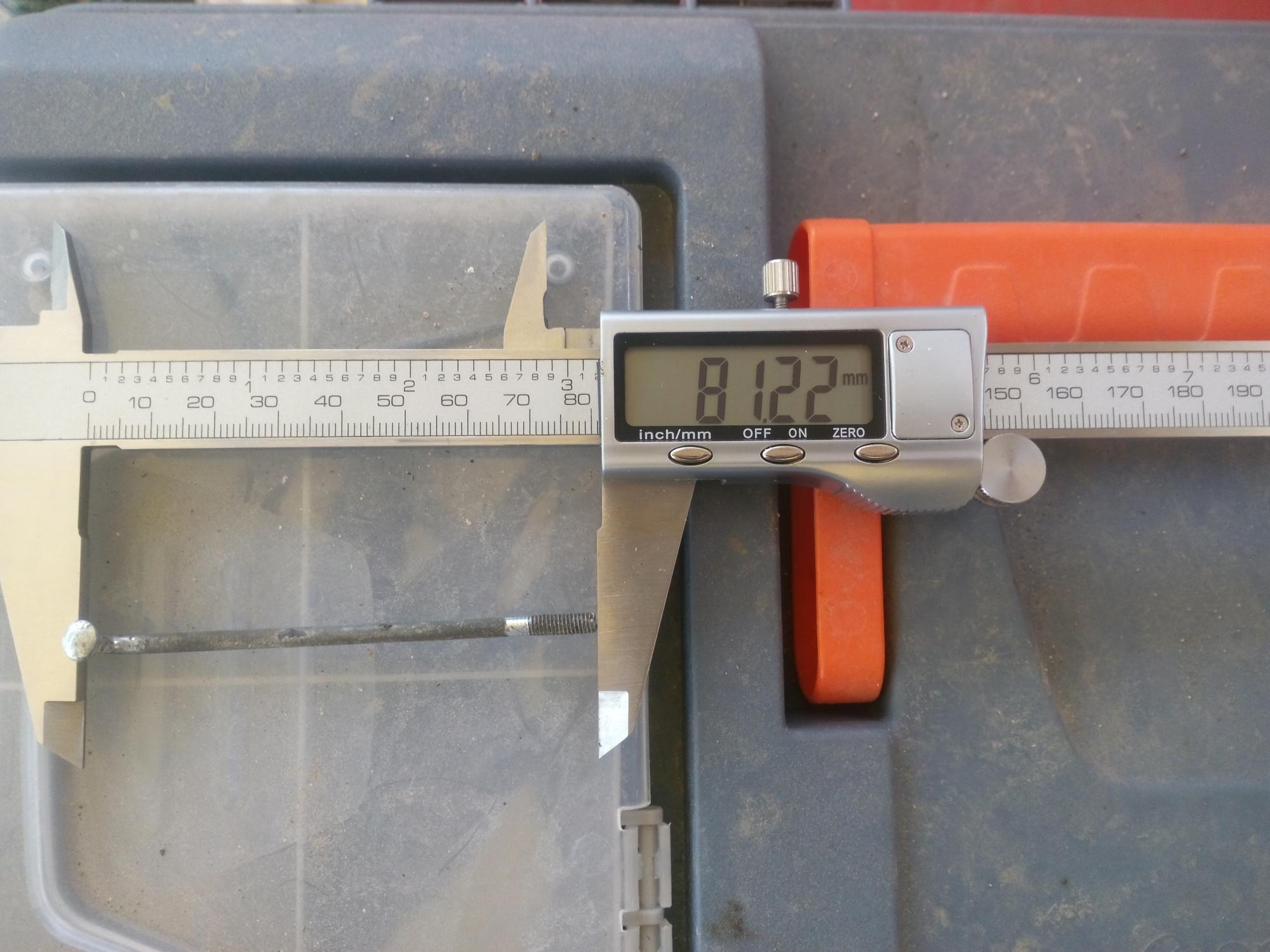

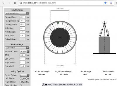

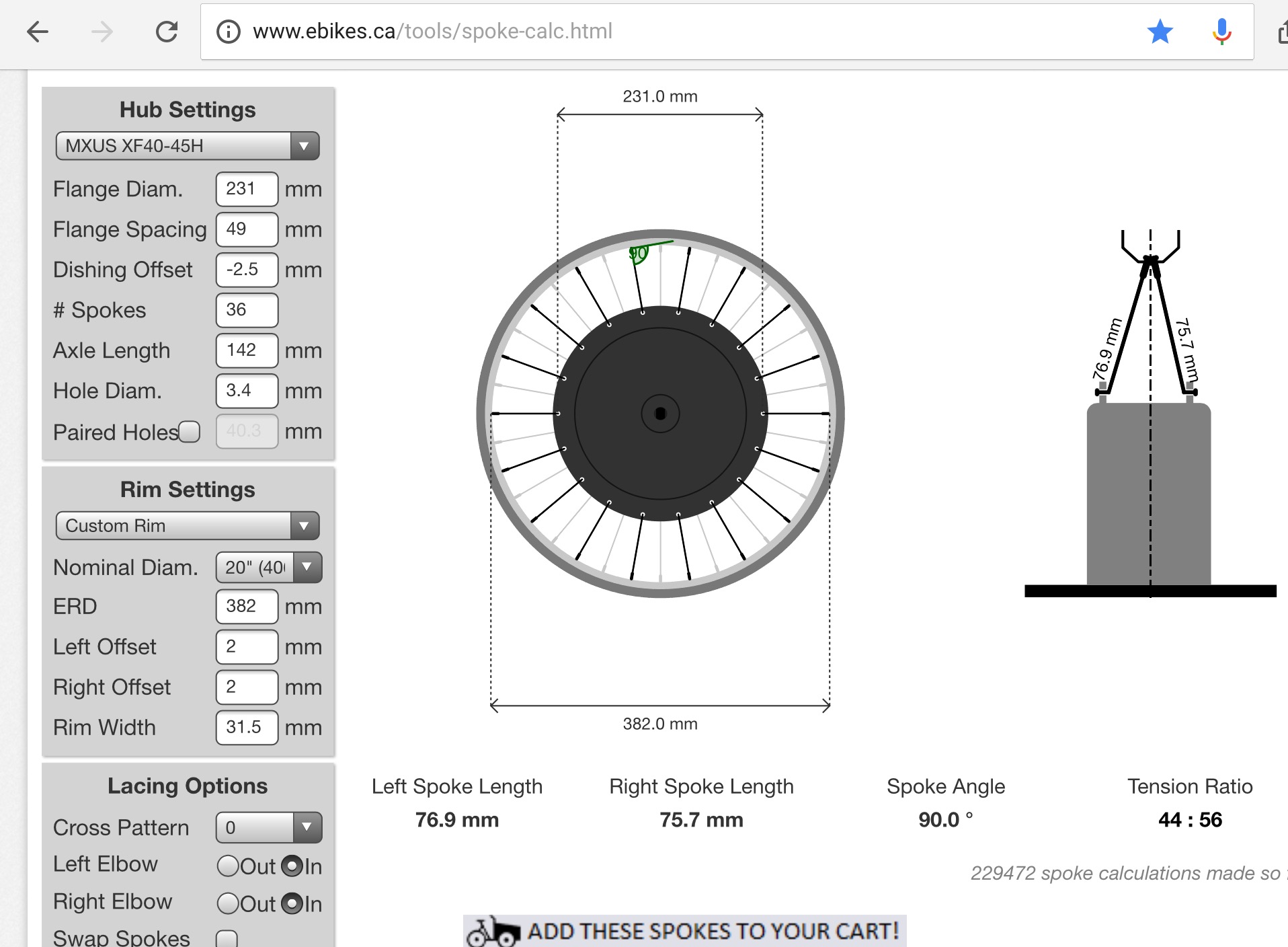

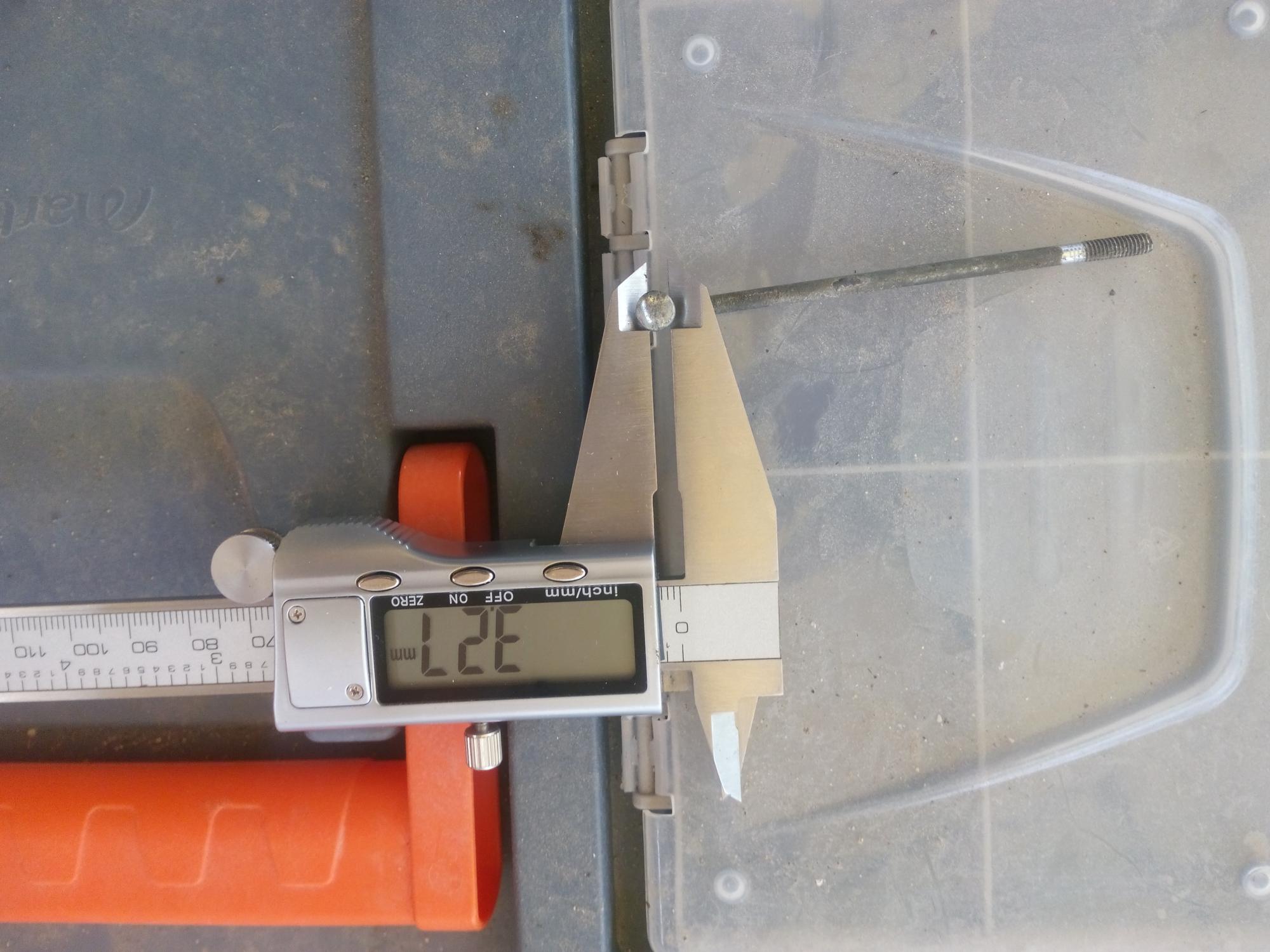

krym2016
У меня стояли 78 мм,обод тоже +-380мм.
Но они немного длинноваты,со временем подтягивать уже не было резьбы,так что наверное лучше брать 75 мм(хотя можно было подложить под золтник шайбочек),это если спицевать солнышком

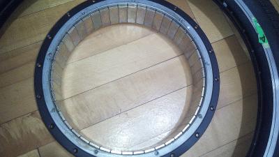

Друзья, будьте добры подскажите.
У меня миникрошка версия 3. Появился стук. Работает нормально, на больших оборотах стука не слышно. Но когда качу велик, слышно что там что-то цокает постукивает. В принципе может это подшипники, но я наездил на нем всего около 250 км. И как-то вроде не очень характерно что так подшипники постукивают. Люфта на оси нет. Я думаю может это магнит отошел? У кого было такое? какие симптомы? Или бы там дребезжало как болт в кастрюле? Что еще может там может давать стук? Колесо ни разу не разбирал, но тут где-то читал на форуме, что человек при разборе его покалечил, что это не так просто. Можно как-нибудь провести диагностику без полного разбора? Или, думаю, забить и ездить так, но вдруг это приведет к серьезной поломке? И еще не могу найти гайд по разборке миникро, ткните носом, ну пожалуйста :ah:
tmkt
магнит отколовшийся быстро примагнитится к остальным, а дальше остатки сотрутся в пыль, микроскопические кусочки так и будут примагниченны
разбирать главное аккуратно чтобы когда крышку отжимаешь например отверткой не покоцать обмотки, я так покоцал слегка но в целом мотор в моем случае продолжил успешно ездить. Но у меня не миниКРО
Slav4eg
[user]radioman2[/user], первым делом проверь затяжку заднего тормозного диска.
TULSUNDUR
Цитата: radioman2 от 29 Май 2018 в 14:44И еще не могу найти гайд по разборке миникро, ткните носом, ну пожалуйста
открутил винтики с крышек, звезданул осью об пол, снял крышку, наступил ногой на обод - вытащил за ось статор. готово...
