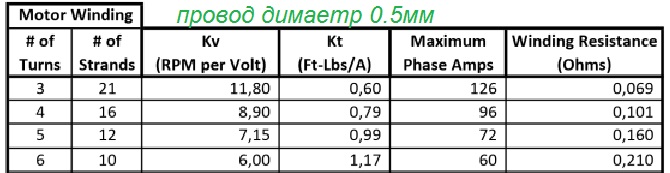

Цитата: AndreyA от 05 Июль 2022 в 13:05MXUS 3000 3Т параметы
Вот и ориентир для макс. фазн. тока от производителя, макс плотность тока 96А / 3.2мм2 = 30 А/мм2
Там указан фазный 180А. B-)
kor
#184
Цитата: edw123 от 05 Июль 2022 в 14:44Там указан фазный 180А.
180А это для 3виткового (126А от произволителя, обмотка 4.2мм2, плотн тока 126А/4.2 =30А/мм2 ), там же и потери (нагрев обмотки) в моторе указаны 2296 Вт при 3-х витковом фазном 180А ( 1095вт при 126А)

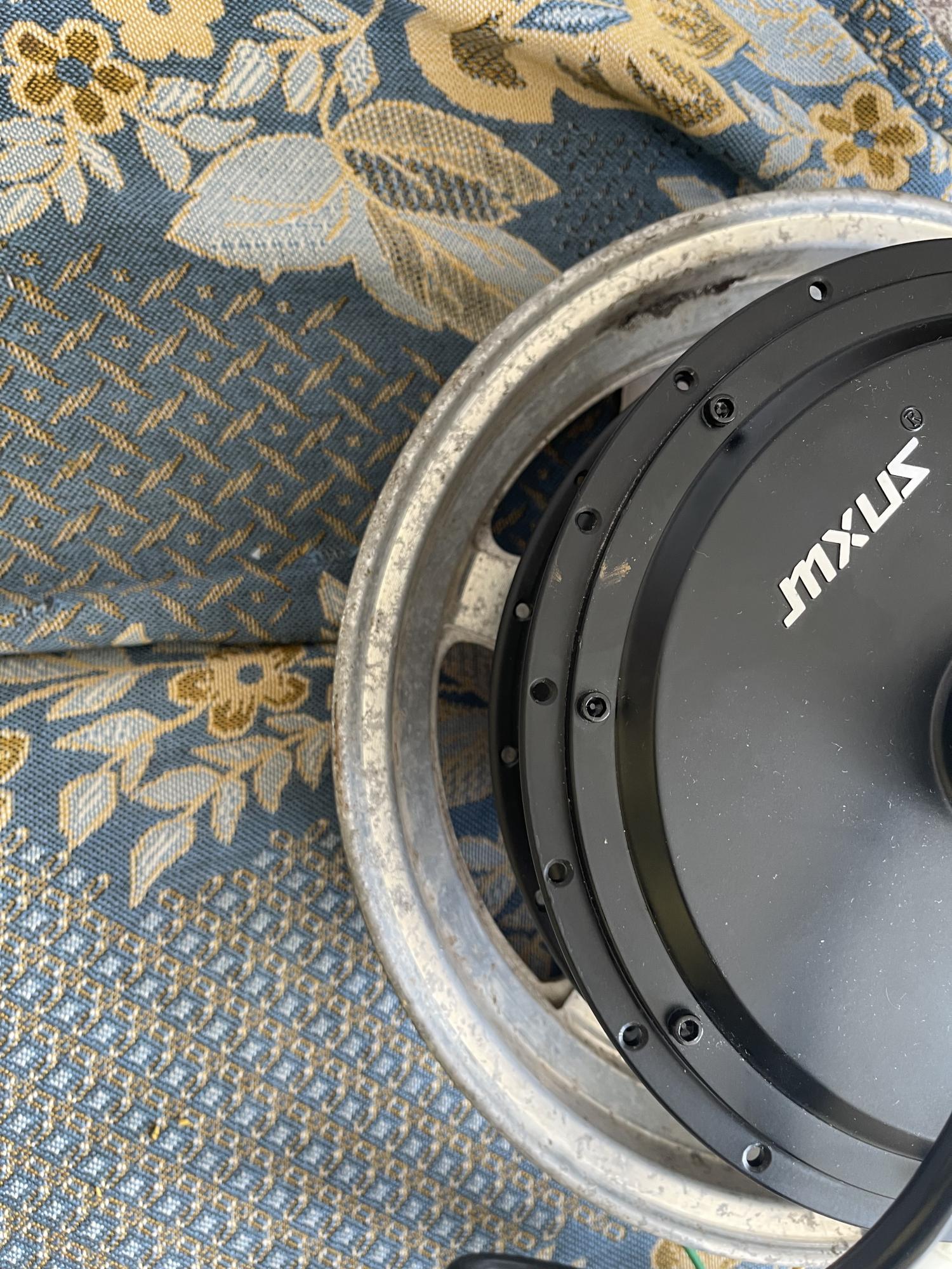

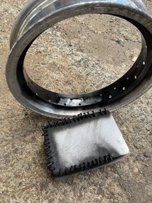

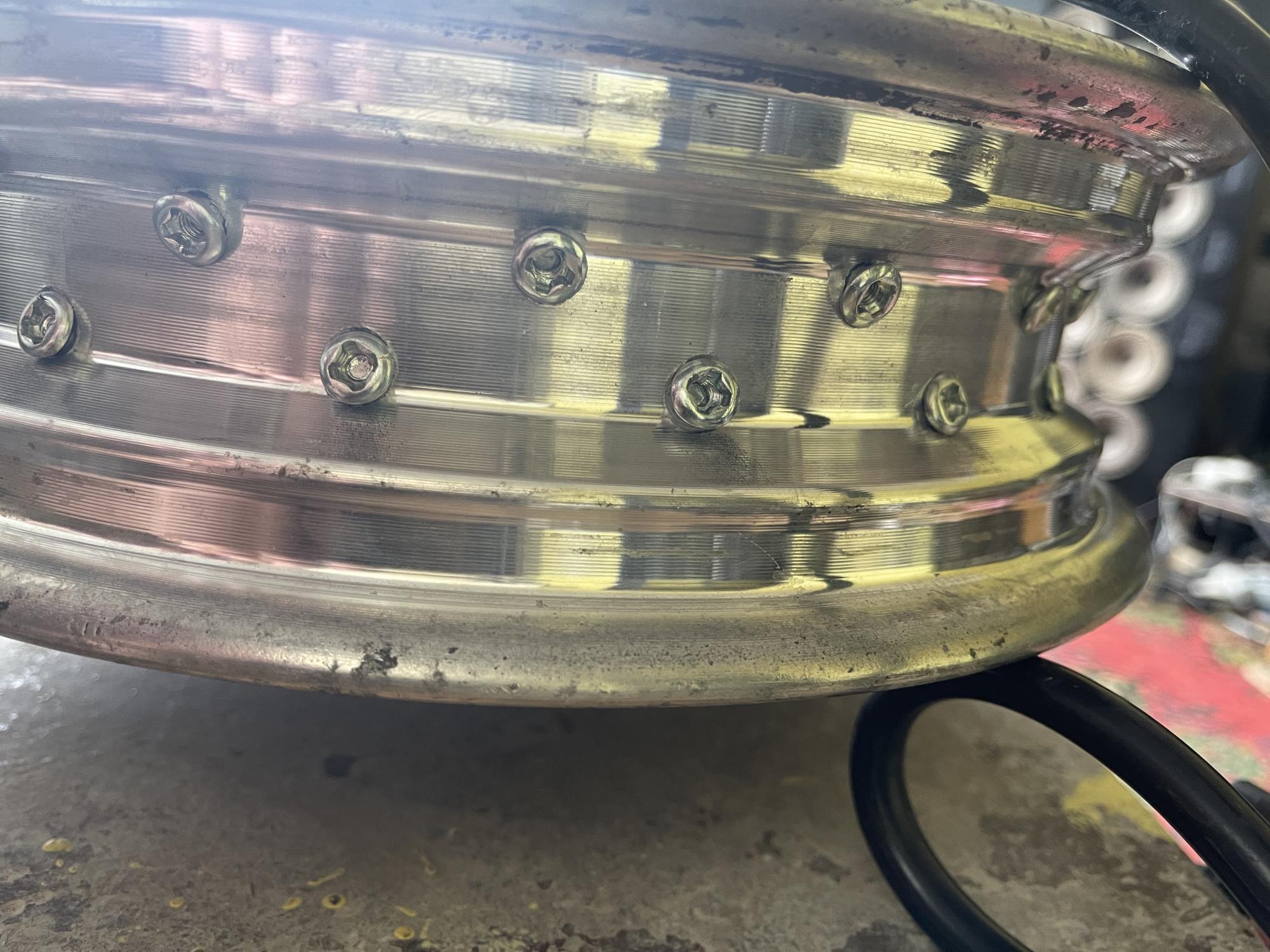

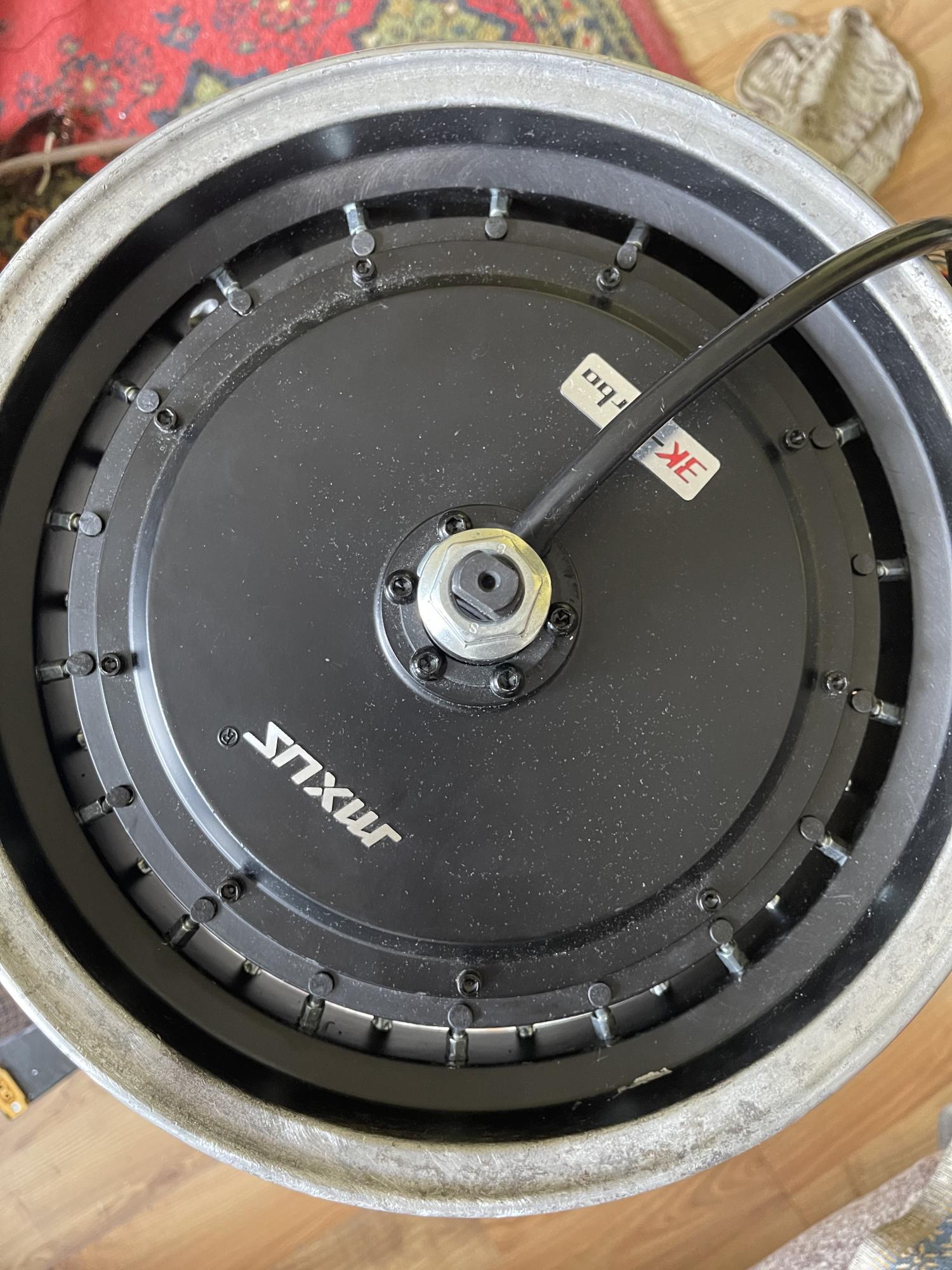

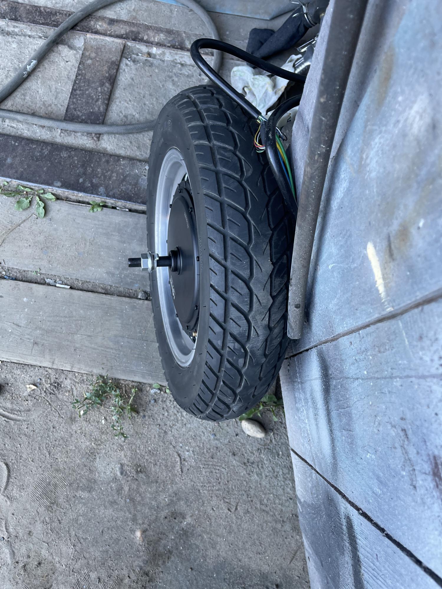

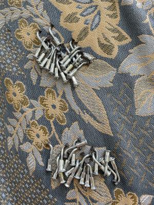

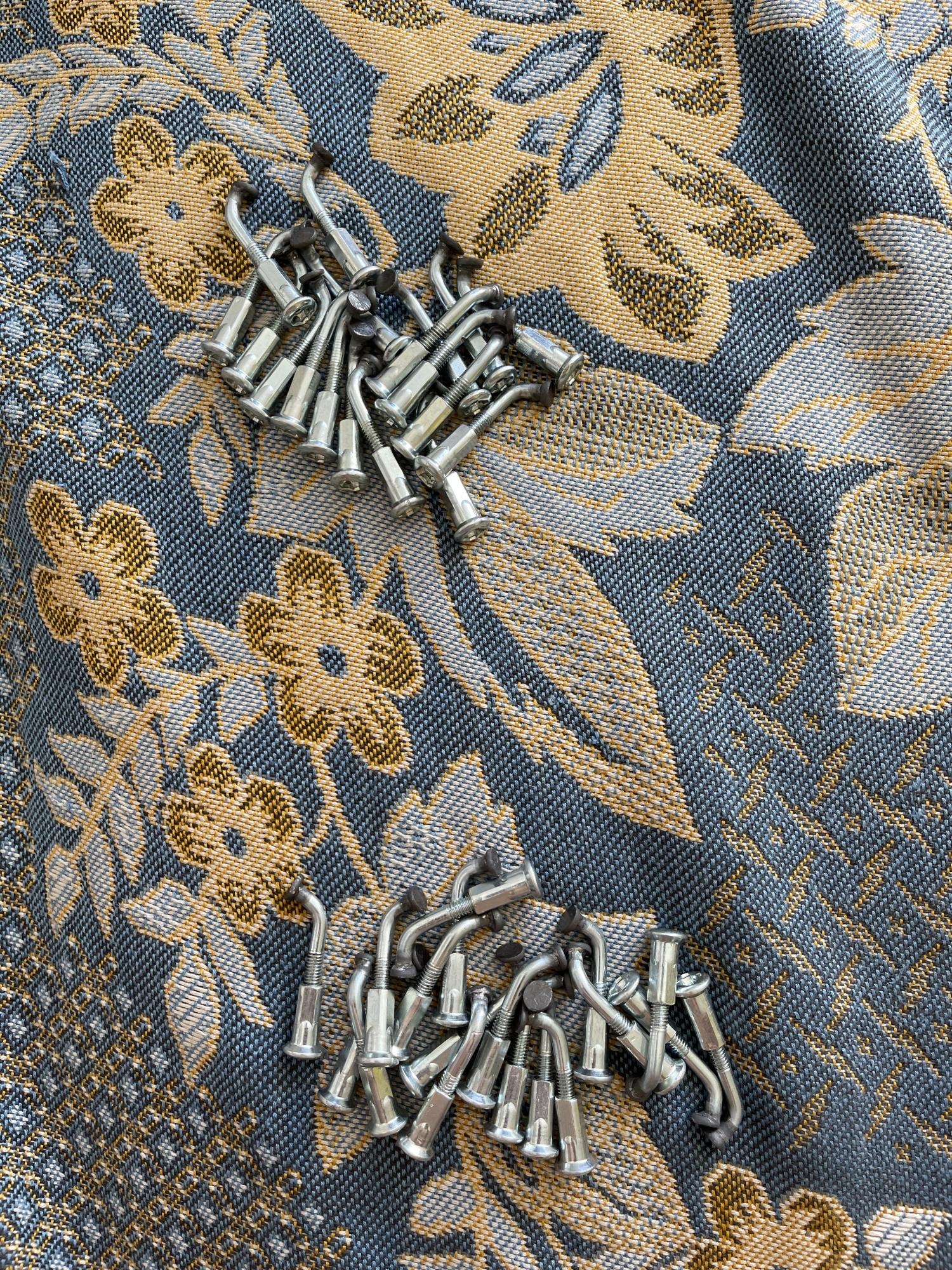

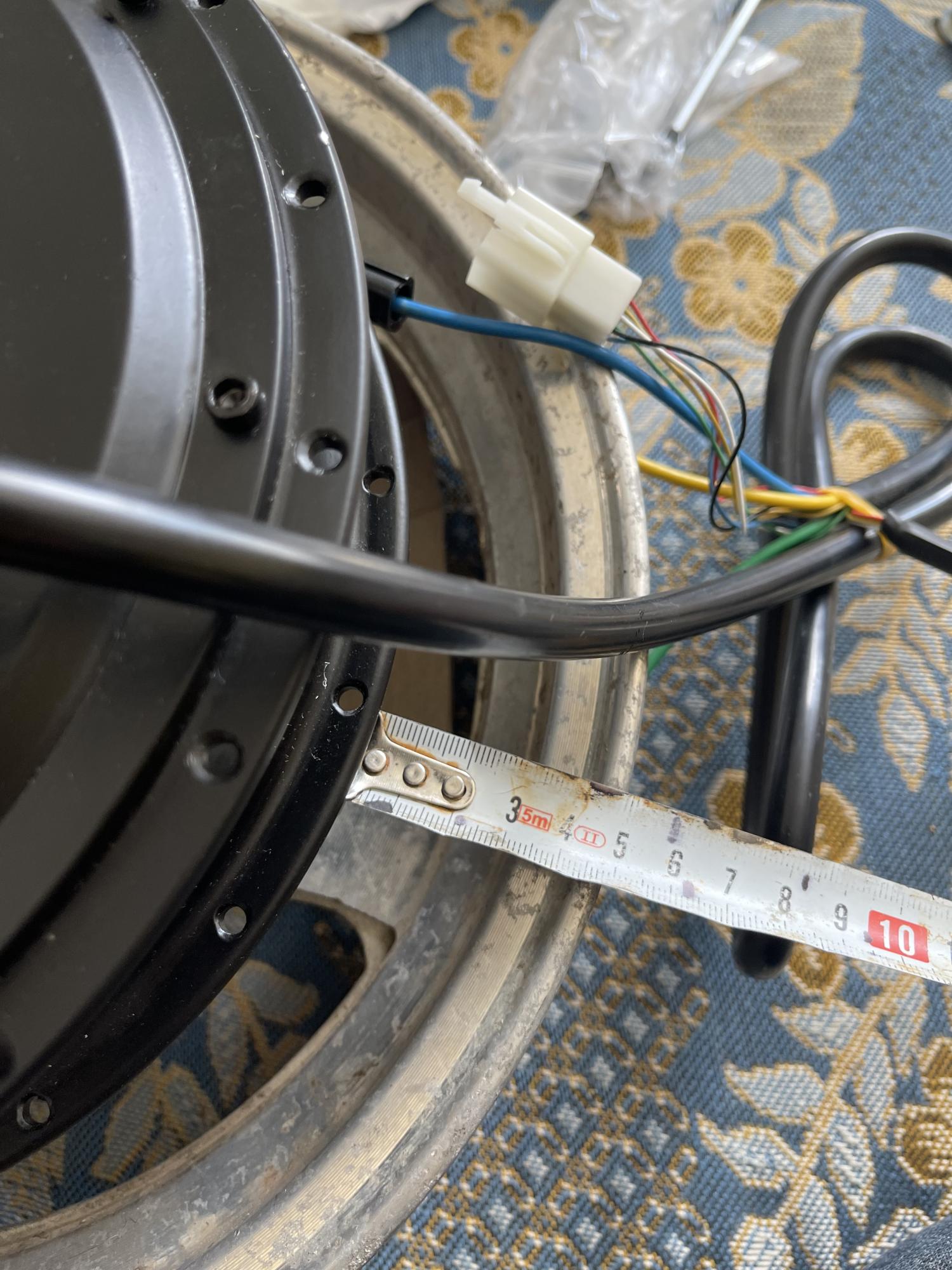

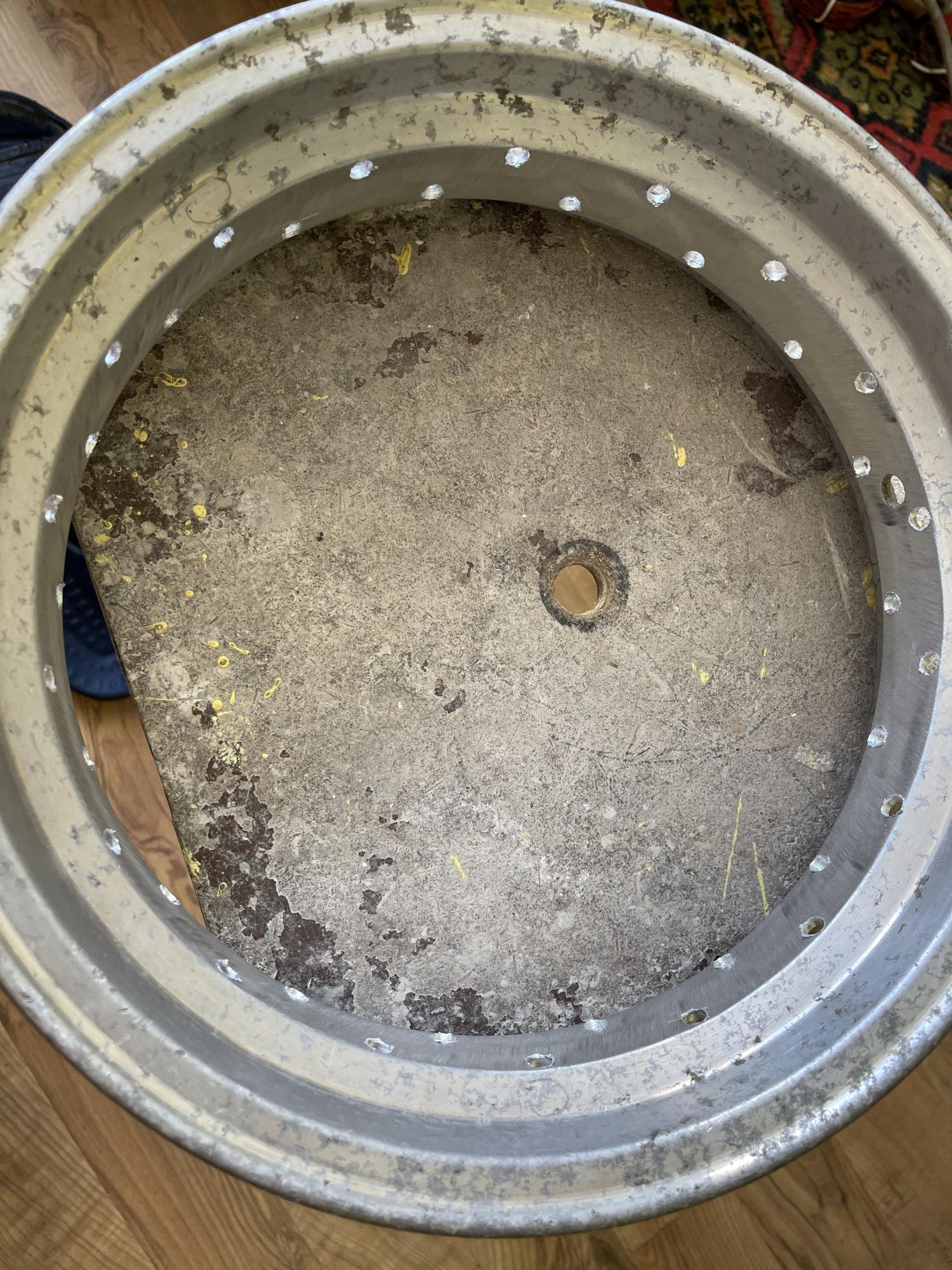

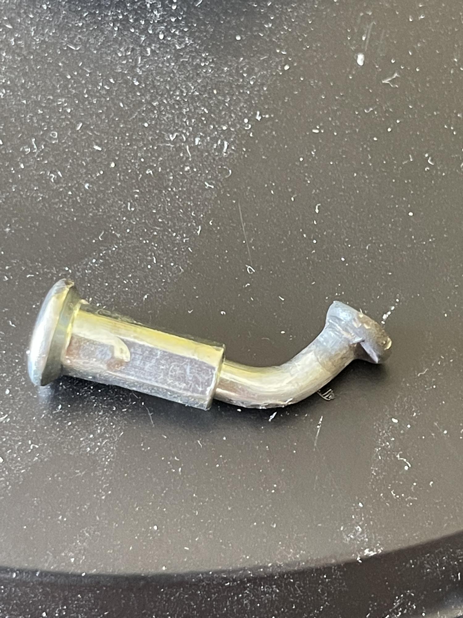

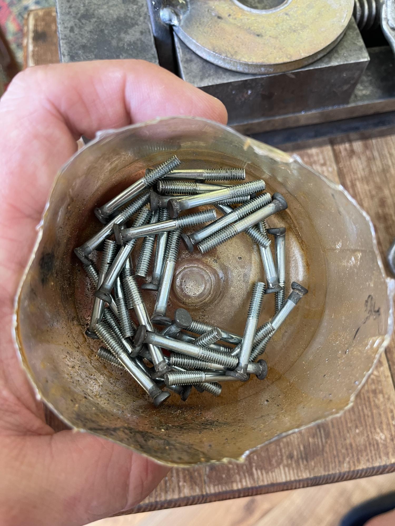

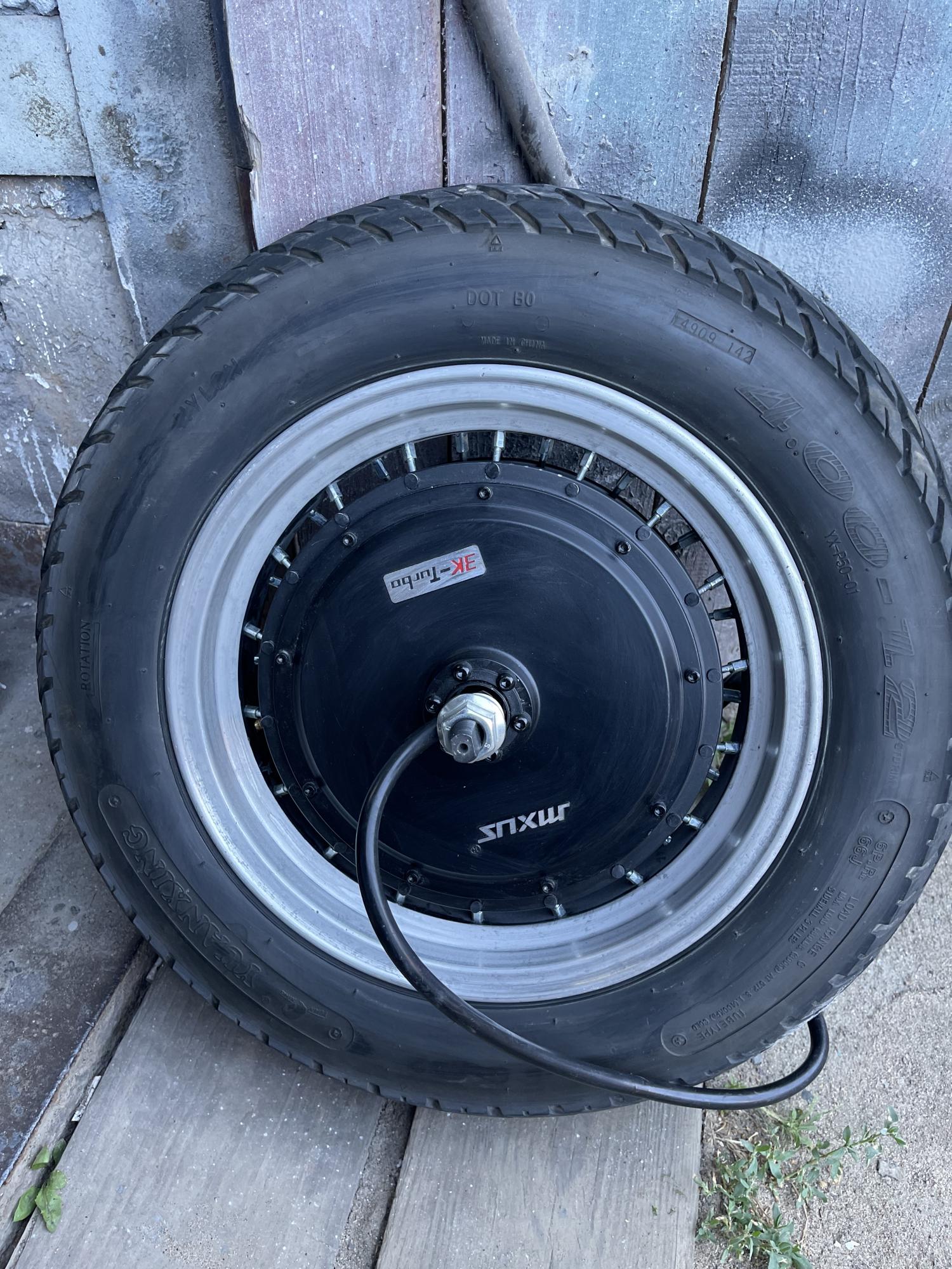

заспицевал миникрошку 4т. в 12" мопедный литой диск вырезав серцевину. спицы 4мм с самодельно наклепанными головками. т.к длинна спицы 2.5-2.6см таких не выпускают.
dasart
igor.k.i
Однако трудоёмкая работа  :wow:
С таким ободом 3-х витковый был бы в самый раз.
dasart

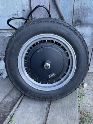

 такое получилось колесо
sdenis2017
Цитата: dasart от 09 Авг. 2022 в 12:35спицы 4мм с самодельно наклепанными головками. т.к длинна спицы 2.5-2.6см таких не выпускают.
на гарячую клепали?
dasart
Цитата: sdenis2017 от 11 Авг. 2022 в 22:46
на гарячую клепали?
в губках тисков делается пропил под спицу. зажимается с выступом в полтора диамерта. этот выступ греется мощным трансформатором с напряжением около 2 вольт и сечением квадратов 50-100 хотя бы. один человек греет пока не раскалится как следует (опытны путем) второй резко молотком клепит головку 1-3 удара. на все провсе секунды 3 очень быстро остывает. если бить ровно получается головка как заводская но это редко выходит в основном смещение в одну сторону да и ладно.
