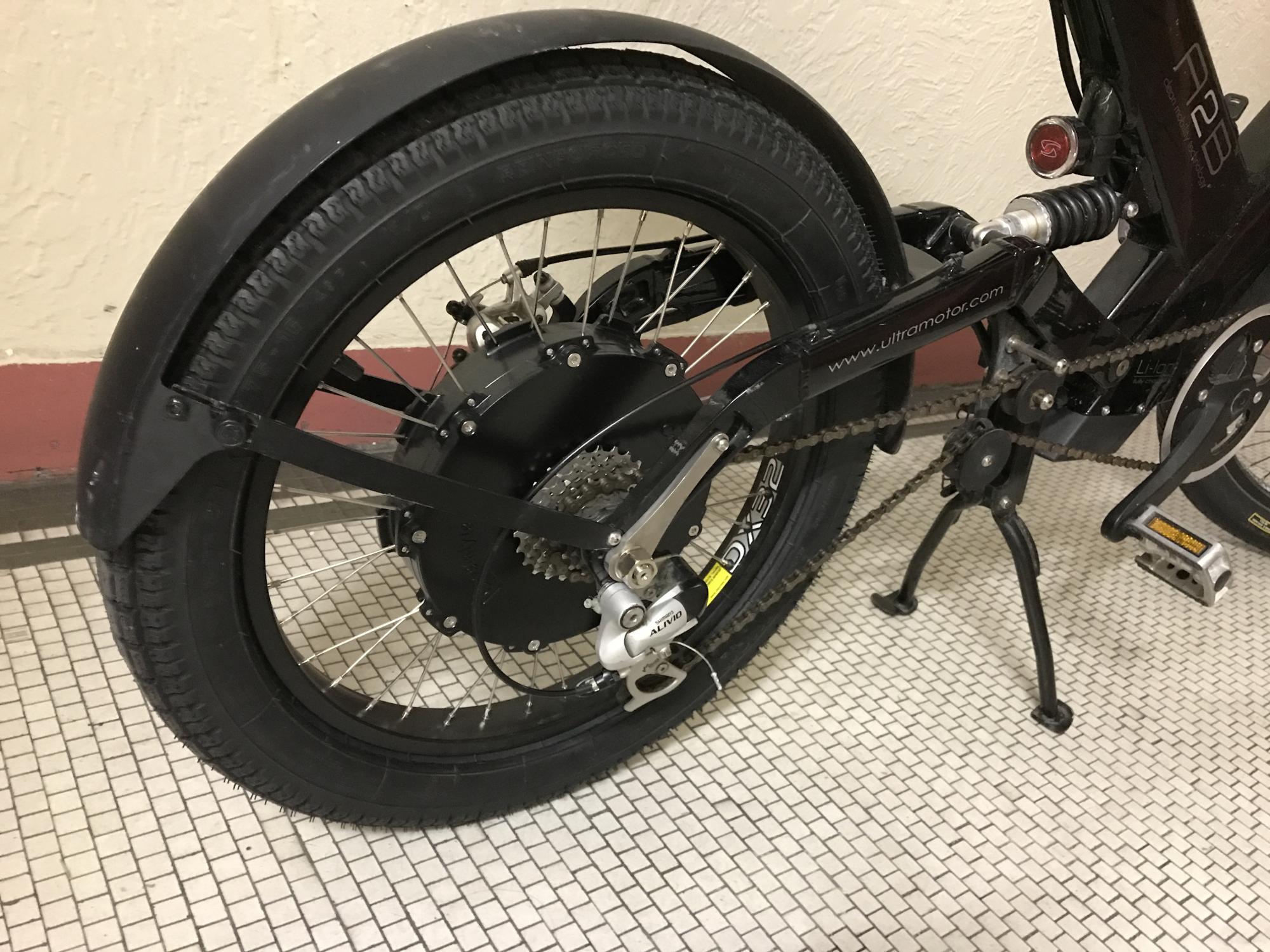

У меня тоже в 20" велоободе, правда кристаллайт, но диаметр вроде такой же. Там кроме солнышка никак не заспицевать, но проблем особых не вижу.

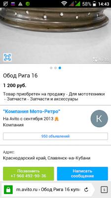

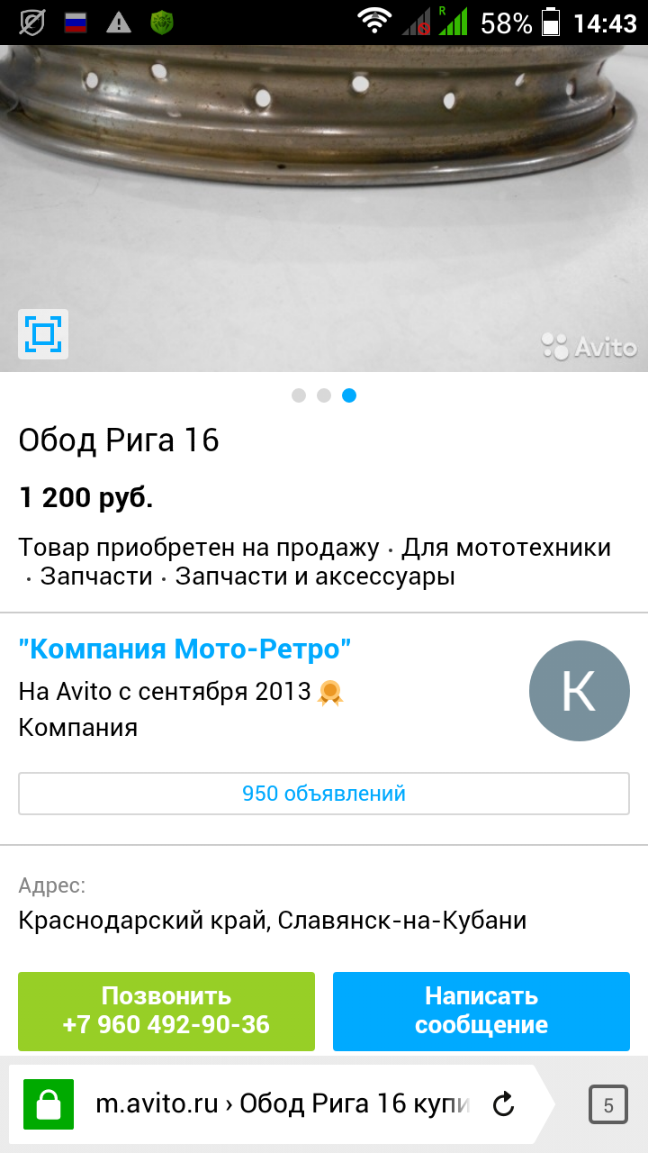

Вот обьявление с Авито,себе недавно искал.
Недалеко от Вас,его правда завершили уже,но можно позвонить спросить что есть в наличии.
Вот мото покрышки
Just Electronics
[user]krym2016[/user], На вид весь ржавый,покопался в интернете и нашёл новый обод на таобао. https://russian.alibaba.com/product-detail/16-motorcycle-aluminium-sport-wheel-rim-16x1-85-36h-custom-classic-dirt-bike-motorcycle-wheels-rims-kits-60728245011.html?spm=a2700.8699010.29.2.470d7850620TYK&s=p Вот только по почте может придти всё что угодно,даже часть китайского кирпича  :exactly:

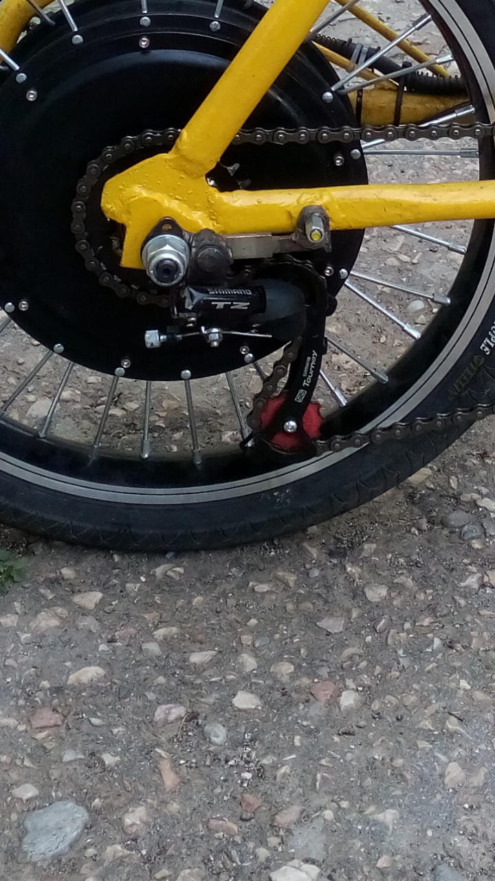

МК Крошка в 20" велоободе PD39 (спицы 4мм).
