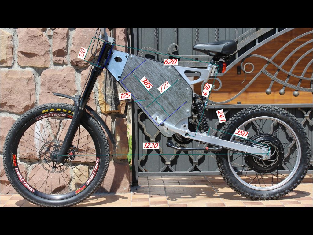

Цитата: FSSTEEL от 19 Май 2015 в 05:59
Я бы тоже желал чертеж рамы Чоботара. Если так пишут что распространяется в свободном доступе, то я на очереди за чертежами. Как раз хотел этим летом собрать подобную раму, и прикидывал как бы добыть чертеж, что бы не ваять с нуля со своими пробами и ошибками.
В теме Чоботаря в первых его  сообщениях есть все чертежи,пользуйтесь на здоровье
Добавлено 20 Май 2015 в 23:24
Цитата: batson от 18 Май 2015 в 21:53
[user]Vladimir1964[/user], рама ништяк, именно то что надо :wow: жду фоток после санирования остальных частей

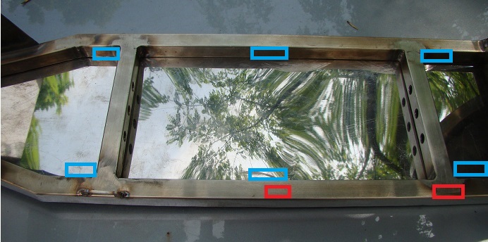

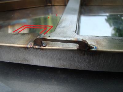

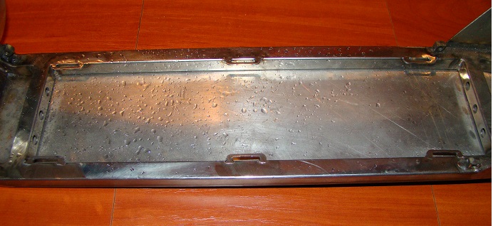

Герметизацию сделали как вы просили.
А что сделать с отверстием для подножки? Оставить?
batson
вот так, чтоб ушки были параллельно листу нержавейки

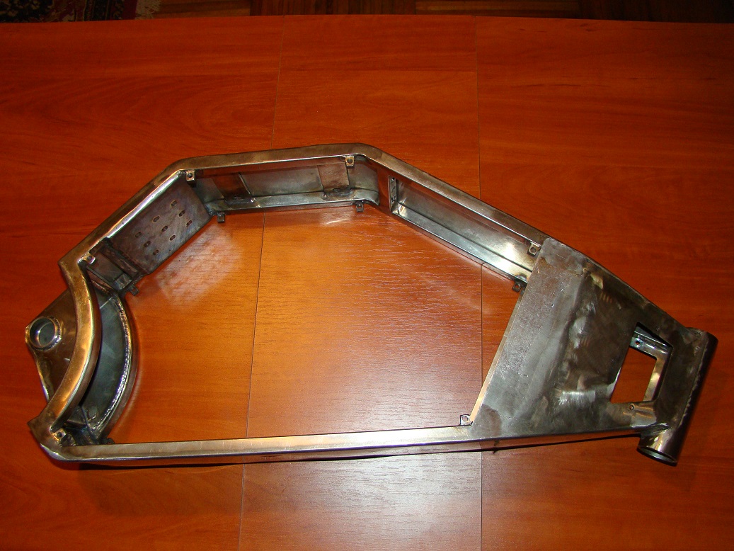

Vladimir1964

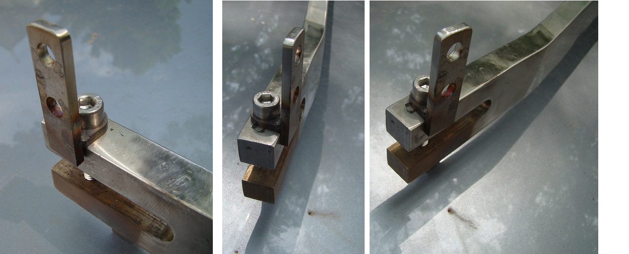

Немного фото из рабочего процесса:

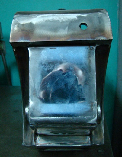

Кронштейн крепления усов заднего крыла
Петля для стяжки батареи в раме и варианты установки
batson
в моем случае для крепления крыла ничего дополнительно делать не нужно, я к усилителям дропов прикручусь ;-)
Vladimir1964
Вот сделали как вы просили
Рама  готова, в понедельник сатинируем и отдаем на термолаковку
batson
[user]Vladimir1964[/user], все совершенно правильно сделали, респект.

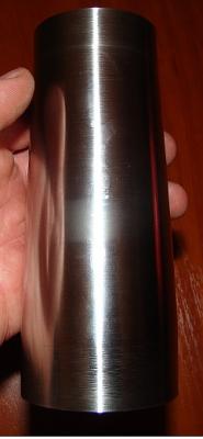

Для нового  проекта сделали нерж.интегрированный стакан, высота 140мм
batson
[user]Vladimir1964[/user], порадуйте фотками  :hello:

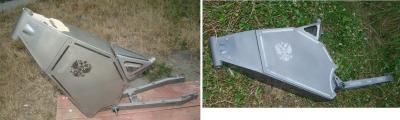

Vladimir1964

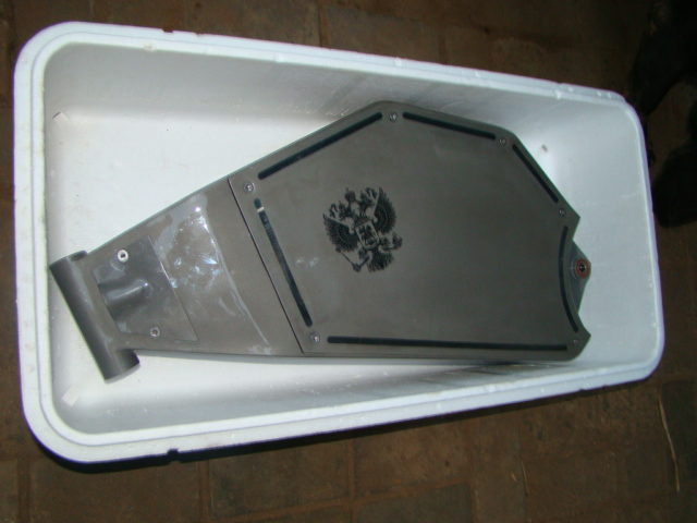

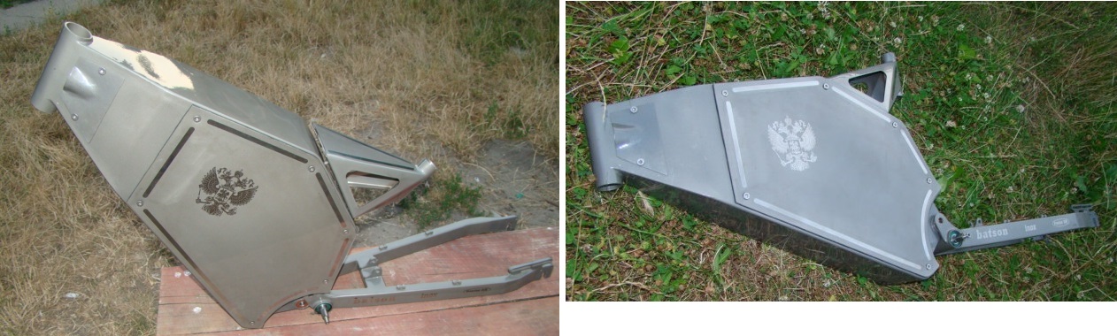

Вот и пришел момент финиша ,думаю все будут довольны
Уедет к заказчику вот в таком виде
bolonia
Ужас какой. Где хром и заклепки?

Ндаа, и вечный огонь рядом. [user]Vladimir1964[/user], На границе не уничтожат??
batson
а мне нравится, только с гербом наверно погорячились, у нас кругом народ неадекватный, черт знает как отреагируют.
у нас тут гербы правительственные службы любят B-) но я впринципе аполитичен, поэтому отнесусь нейтрально, как к элементу экстерьера. :eureka: попрошу только на время транспортировки заклеить всю панель непрозрачным скотчем или еще чем нибудь, нам лишние проблемы никчему, правда же.
что хочу отметить! и это самое главное - я уже вижу по картинке как качественно проработана каждая деталь, может спустя какое-то время я решу ее покрасить или вобще сделать в полосочку ;-D это все вопросы вкуса. но ЖЕЛЕЗО все останется в первозданном виде, ибо все сделано так как должно быть и главное из нержавеечки %-)
Добавлено 10 Авг 2015 в 23:42:37
[user]bolonia[/user], какие нафиг заклепки, я не просил никаких заклепок :-) а хром сорока унесет  /:-) не, правда, я боюсь что слишком блестящее будет привлекать внимание нежелательных элементов.

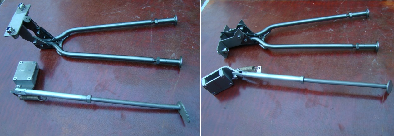

karlson041067
С подножками что нибудь решили?
Vladimir1964
Подножки из нержавейки у нас в наличии.
Двурогая устанавливается под треугольником. Одинарная на маятник.
klyushkov
[user]Vladimir1964[/user], а к чему двурогая прикручивается? Необходимо самостоятельно сделать отверстия?
Озвучьте ценник на двойную и одинарную, пожалуйста. Отправите в Москву?
