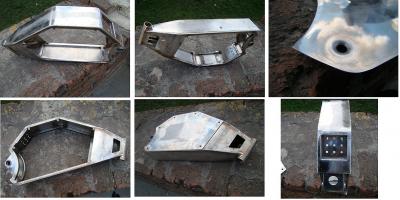

batson
[user]vpk8[/user], про покрытие. я сначала думал что надо красить, но так мне нравится больше.

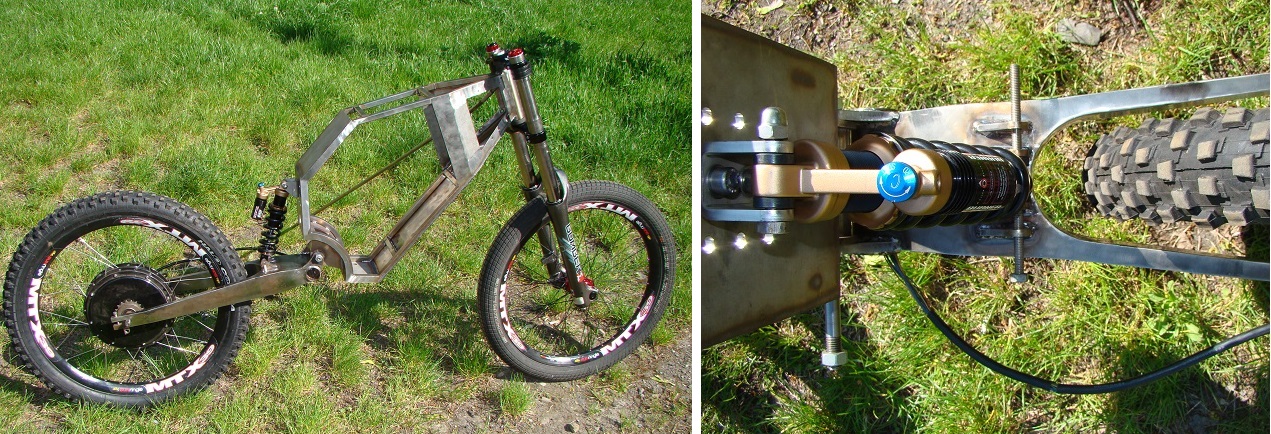

Vladimir1964
Работа с рамой на финише , осталось шлифовать и полировать места под надписи и картинки.

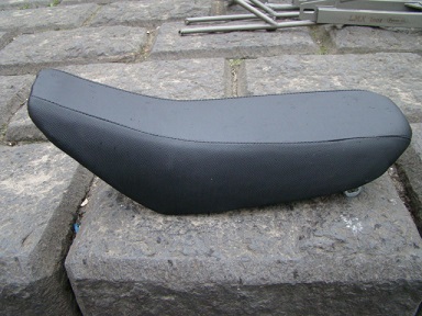

Помимо основного велокронштейна
в комплект рамы будет прилагаться мото кронштейн и  вот такая мотосидушка

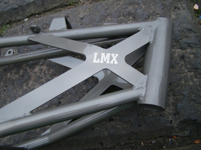

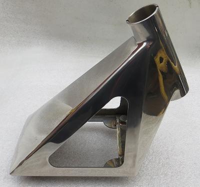

[user]Vladimir1964[/user], нержавейку покупаете полированную или матовую? Сколько времени уходит на полную полировку рамы, после сварочных работ?

Vladimir1964
#64
Если хотят 51% блеска , берем полированную, с матовой все наоборот...
Стараемся уходить от полной полировки, этот процесс не окупается.
Лучше смотрится сатинированная поверх с термолаком.
Вот вчера сделали нерж.раму для Адама из Сферы https://www.facebook.com/LMXbikes

Vladimir1964

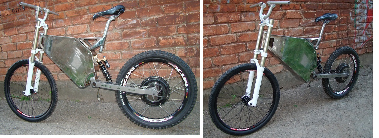

#66
 Сегодня во  время обеда ребята не сдержались и собрали раму ( на моих комплектующих). Вилка Боксер, перед.колесо 26" в 2" , зад 24" в 3 ". В полировке отображается зеленая  растительность...Осталось сатинировать треугольник и подсидел.

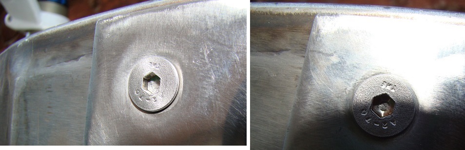

Боковые карты будут на болтах в потай под шестигранную головку.
На ход ставить не будем, нет времени, то что на картинке сразу разобрали.
batson
[user]Vladimir1964[/user], рама ништяк, именно то что надо :wow: жду фоток после санирования остальных частей
