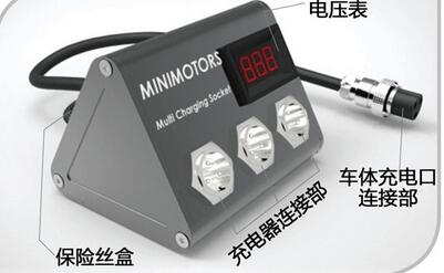

Вот такой хаб на 3 зарядки предложили китайцы. Кто нибудь пользовался уже?
