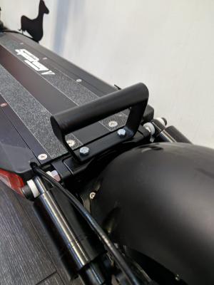

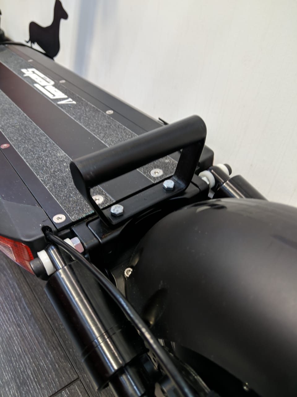

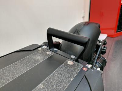

Купил и установил такую ручку для переноски, всем рекомендую, теперь хоть можно как то его перенести.
Xiaomi Mijia M365  ( 800км ),      Ninebot ES4  ( 600км ),
Halttn RS-02           ( 1500км ),        Speedway V  ( 1500км ),   Dualtron Thunder   ( 10км )
ElectroN05
[user]grinngm[/user], Да, удобно. Но я себе не смогу поставить, у меня там сиденье крепится)
grinngm
Цитата: ElectroN05 от 16 Март 2019 в 19:15у меня там сиденье крепится
А я даже не знаю будет мне сиденье удобно или нет, попробовать не где. :(

[user]grinngm[/user], Доброй Ночи! Ручка я так понял от Дуалтрона подходит к Спидвею?
