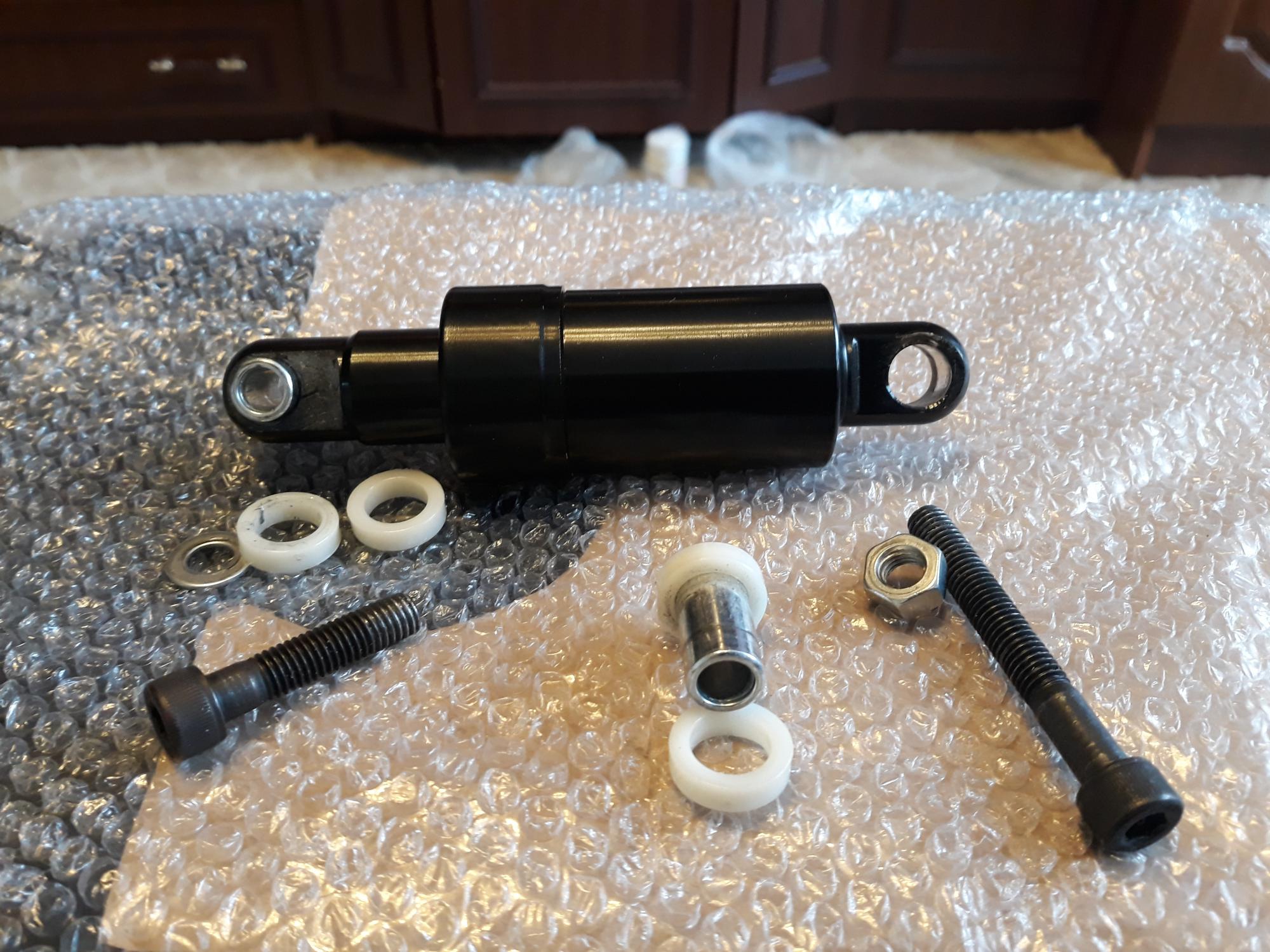

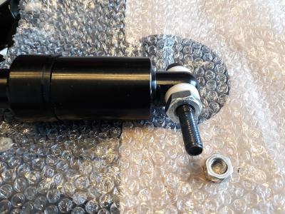

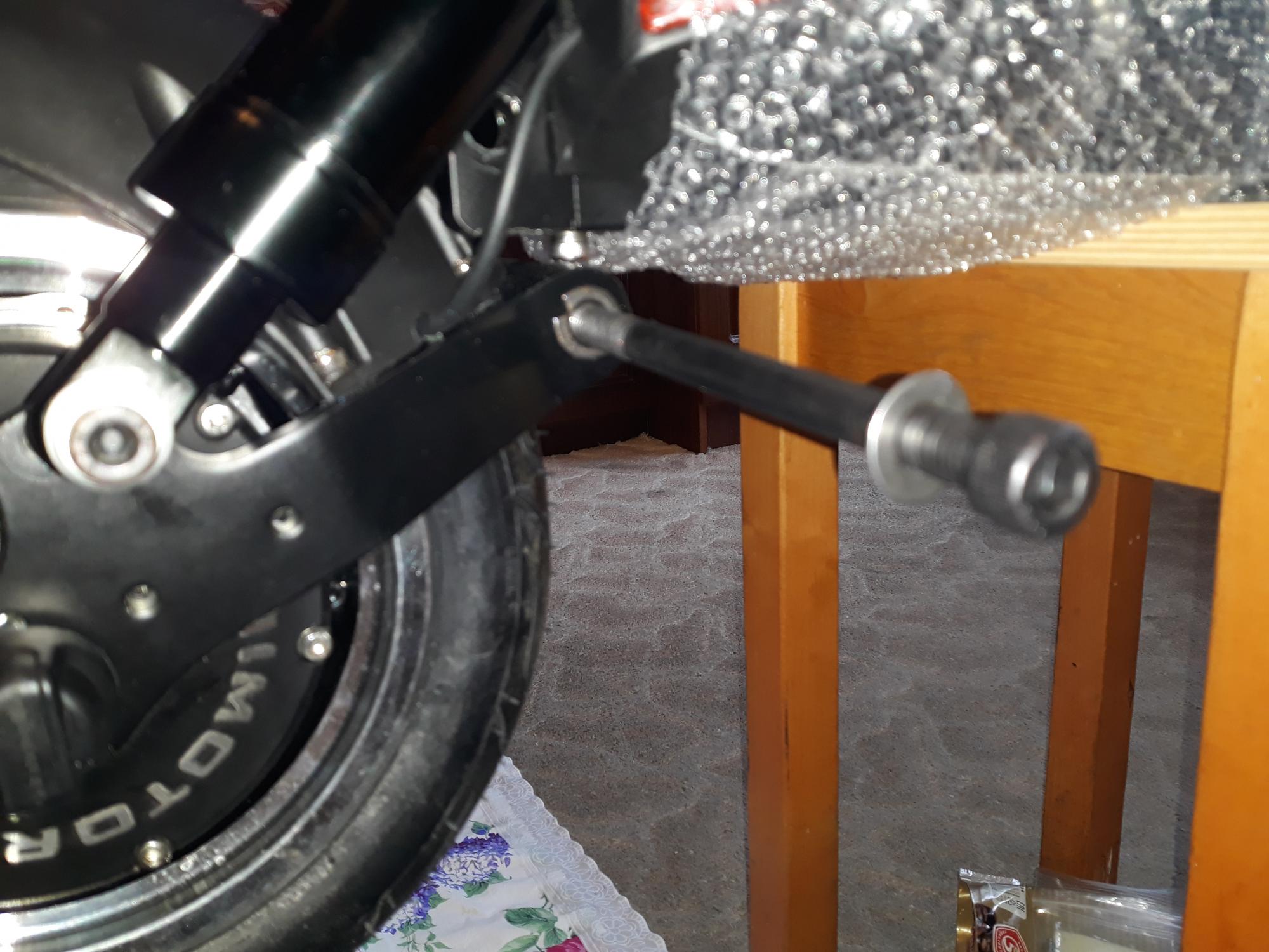

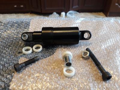

Всем Привет😀 Снял сегодня задние амортизаторы и все что с ними связано :bored: ,
Speedway Mini 4 Pro 2018г. - 48V 23AH 500W  ( 4154 км ).
Dualtron Mini Limited 2023г. - 52V 21AH(LG) 600W  (930 км ).
Speedway Leger Pro 2023г. - 52V 25.6AH(LG) 600W  (559 км ).

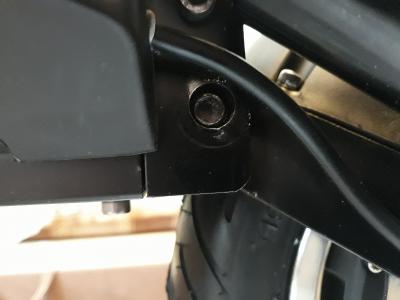

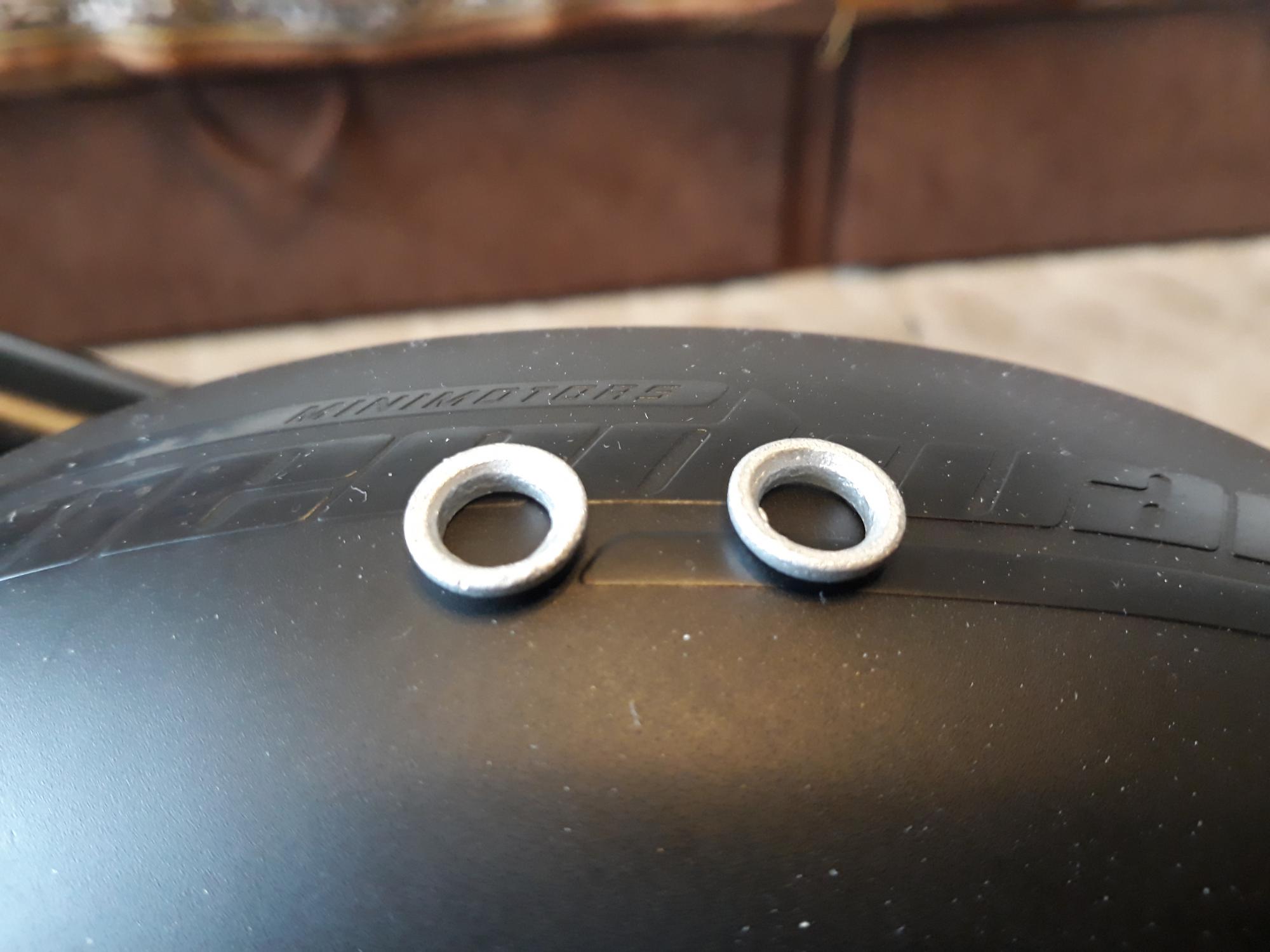

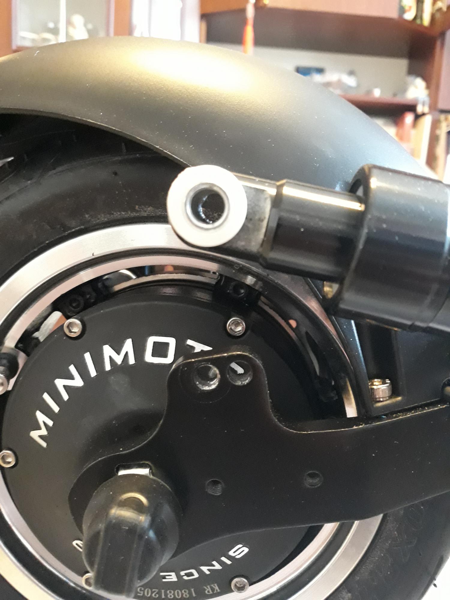

Game

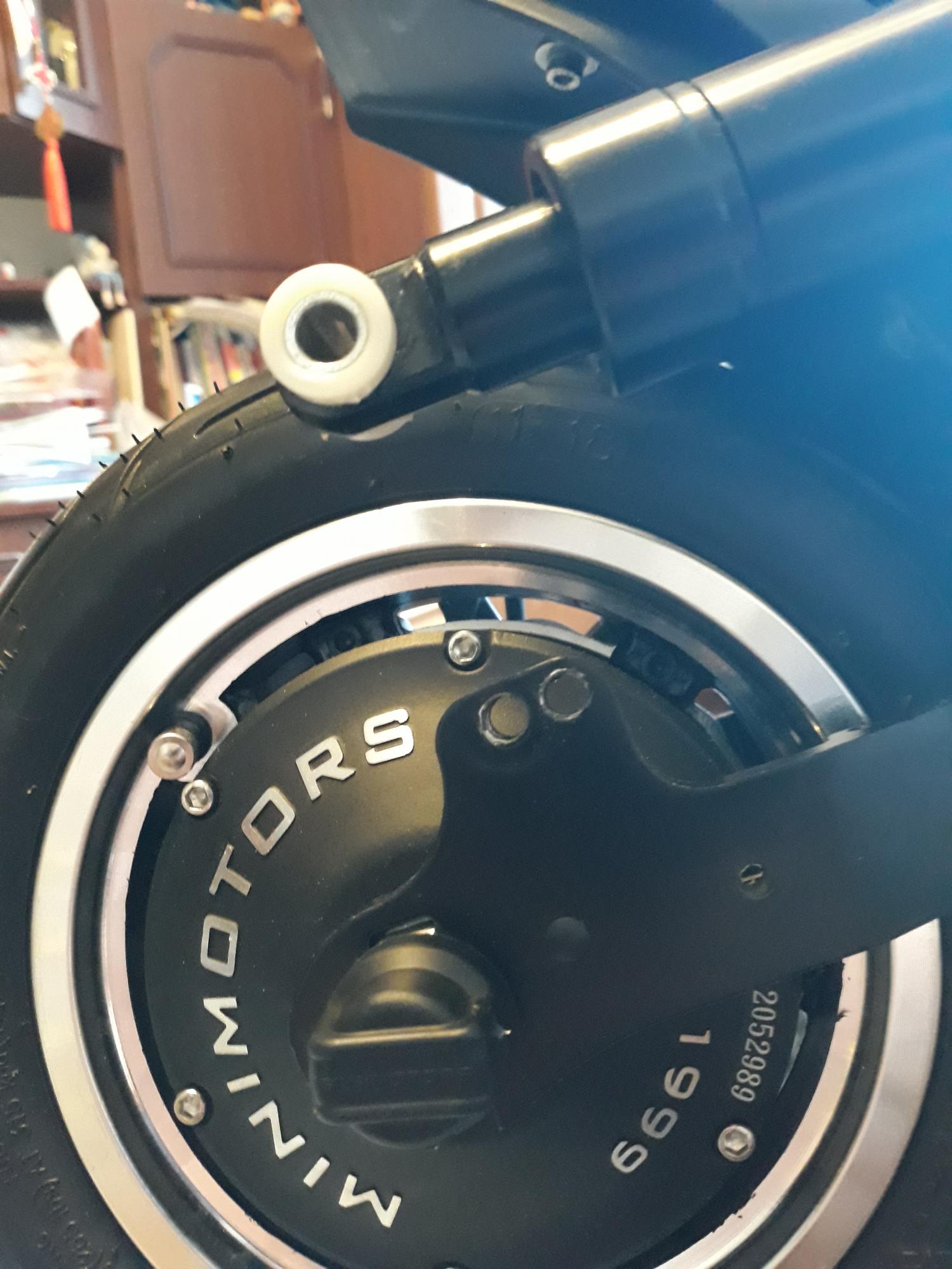

Болты все сухие и втулки тоже, смазки нет, все закручено без фиксатора резьбы. Втулки держат амортизаторы, а по бокам шайбы  Шайбы снял и смазал (1 сломалась, видно брак, пришлось покупать новую), втулки 2 вынулись, 2 намертво посажены, трогать не стал, все смазал и собрал.
Добавлено 14 Март 2019 в 00:00
Обнаружил 2ю резьбу под болт, закручиваем туда и заднее колесо становится выше, я понял это регулировка высота, аналогичная есть и на переднем колесе, в общем и спреди и сзади переставил, теперь самокат выше стал :dance:

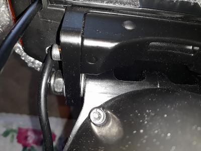

Game
#3593
На нижнем маятнике у меня не оказалось 2 втулок слева и справа и теперь болт 10мм слегка болтается, пока все это притянул на место, буду заказывать влулки  :facepalm:
Задне крыло тоже на фиксатор посадил, под винты шайбочки подложил.

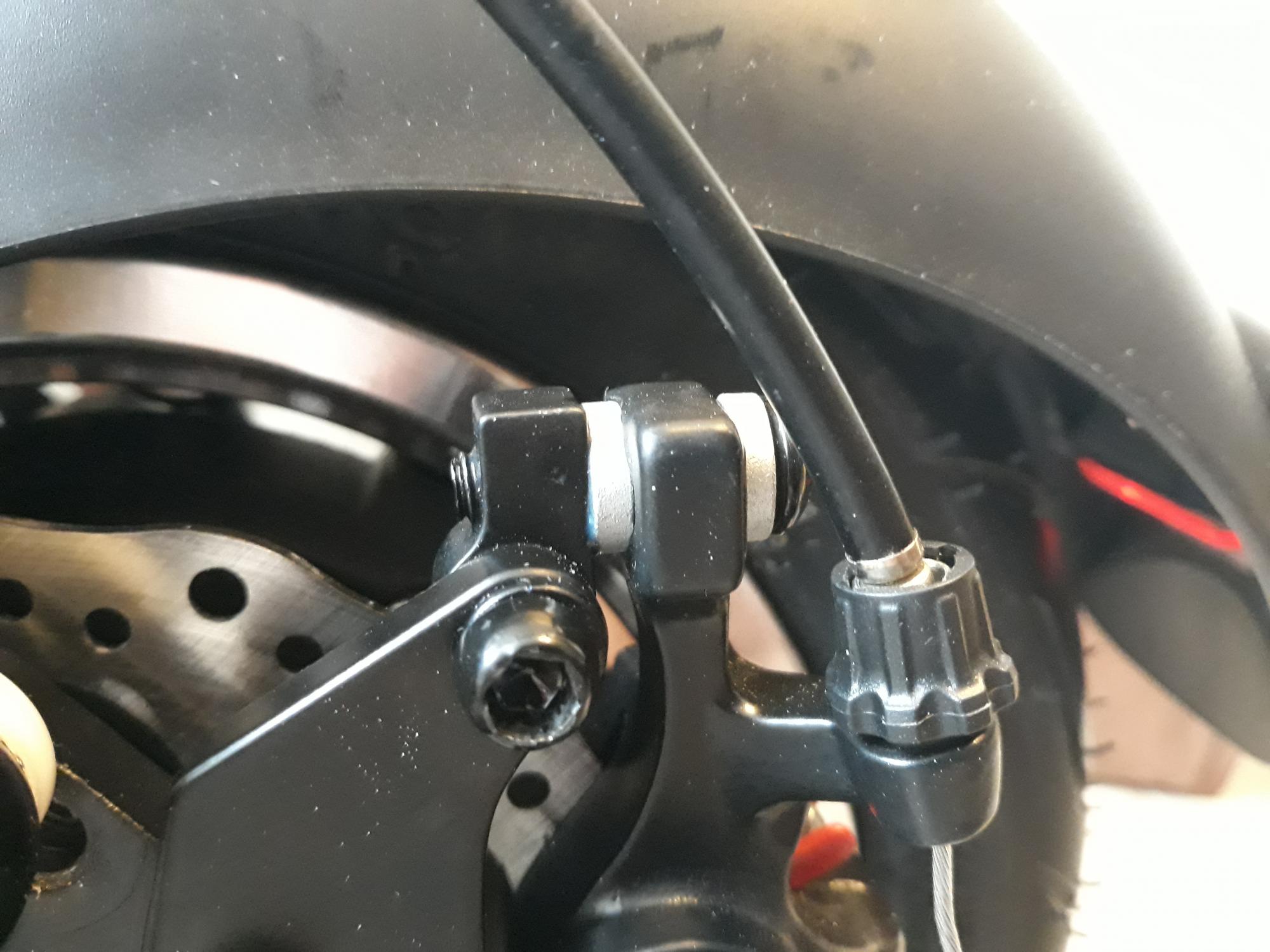

Game
#3594
Внутри слева и справа от нижнего маятника поставил шайбы, а то он влево и вправо ходил :exactly:
Добавлено 14 Мар 2019 в 00:23
Отрегулировал передние и задние тормоза, оставил всего по 2 шайбы на болту (было 3), так колодки лучше прилегают :kidding:
Передний быстро выставил, диск ровный, а задний чуть косой, пришлось повозиться :exactly:

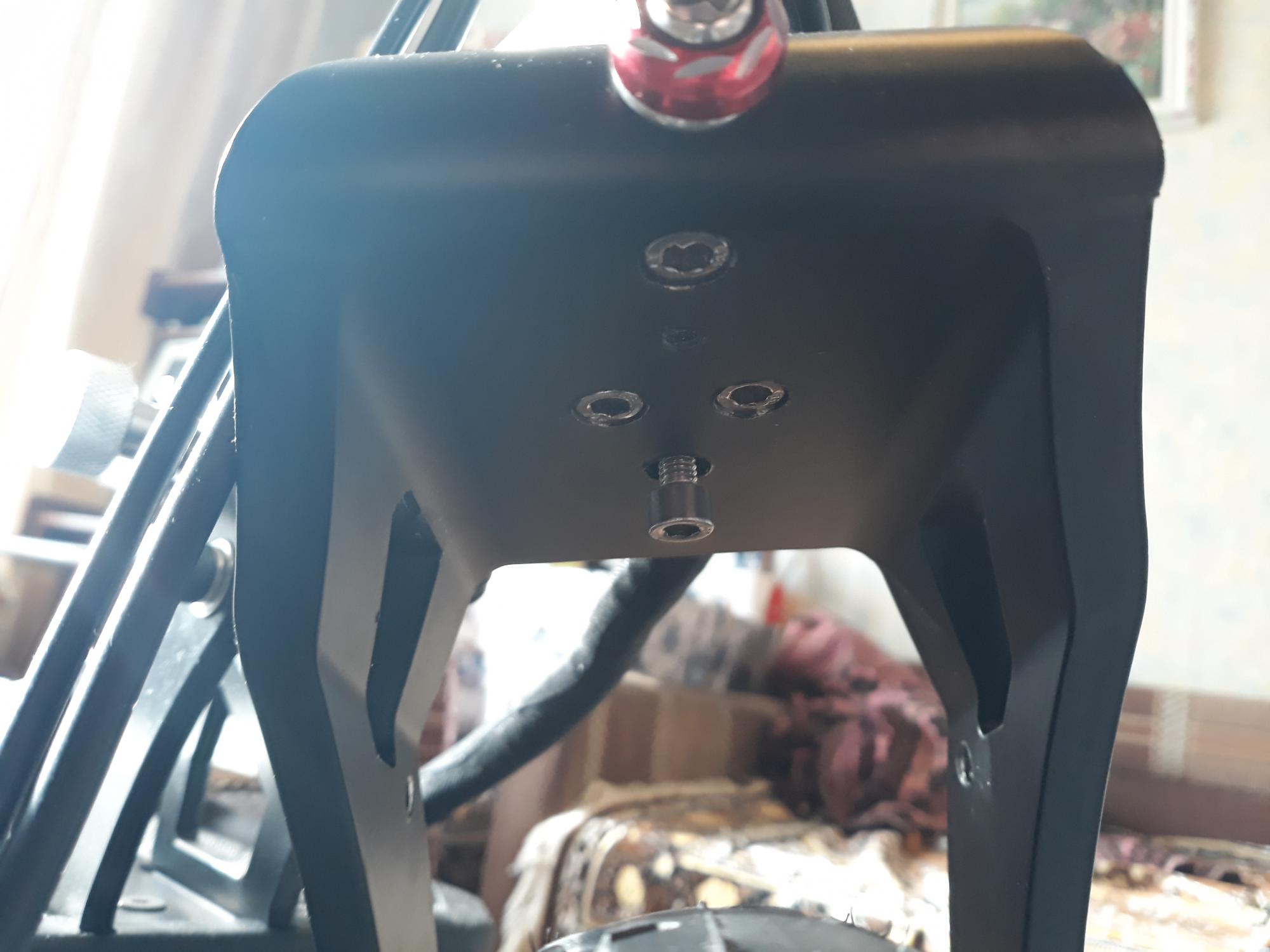

Снял спереди крыло, под ним болты тоже без фиксатора, которые держат рулевую с вилкой и не протянуты :exactly: В общем тоже посадил на фиксатор ;-D
Фару тоже на фиксатор и шайбы на фару постасил.

Game
Сегодня посмотрел только переднюю и заднюю часть самоката. Моторколеса на фиксаторе вместе с ободом( открутил 1 винт, больше не стал).Задние колодки были полностью на фиксаторе все болты, передниее нет вообще :hello:
В общем итог! Все почти без фиксатора, и даже колеса на вилке были слегка притянуты.Амортизаторы, маятники, тормоза, рулевая снизу, все надо мазать и фиксировать и кататься в удовольствие ;-) :wow: :dance:
В выходные хочу обкатать этого кабанчика 2х моторного, если сухо будет :pardon:
Ну дека такая высокая стала от пола, похожа немного на дуалтрона :-) Еще потом напишу, что проверял в самокате.

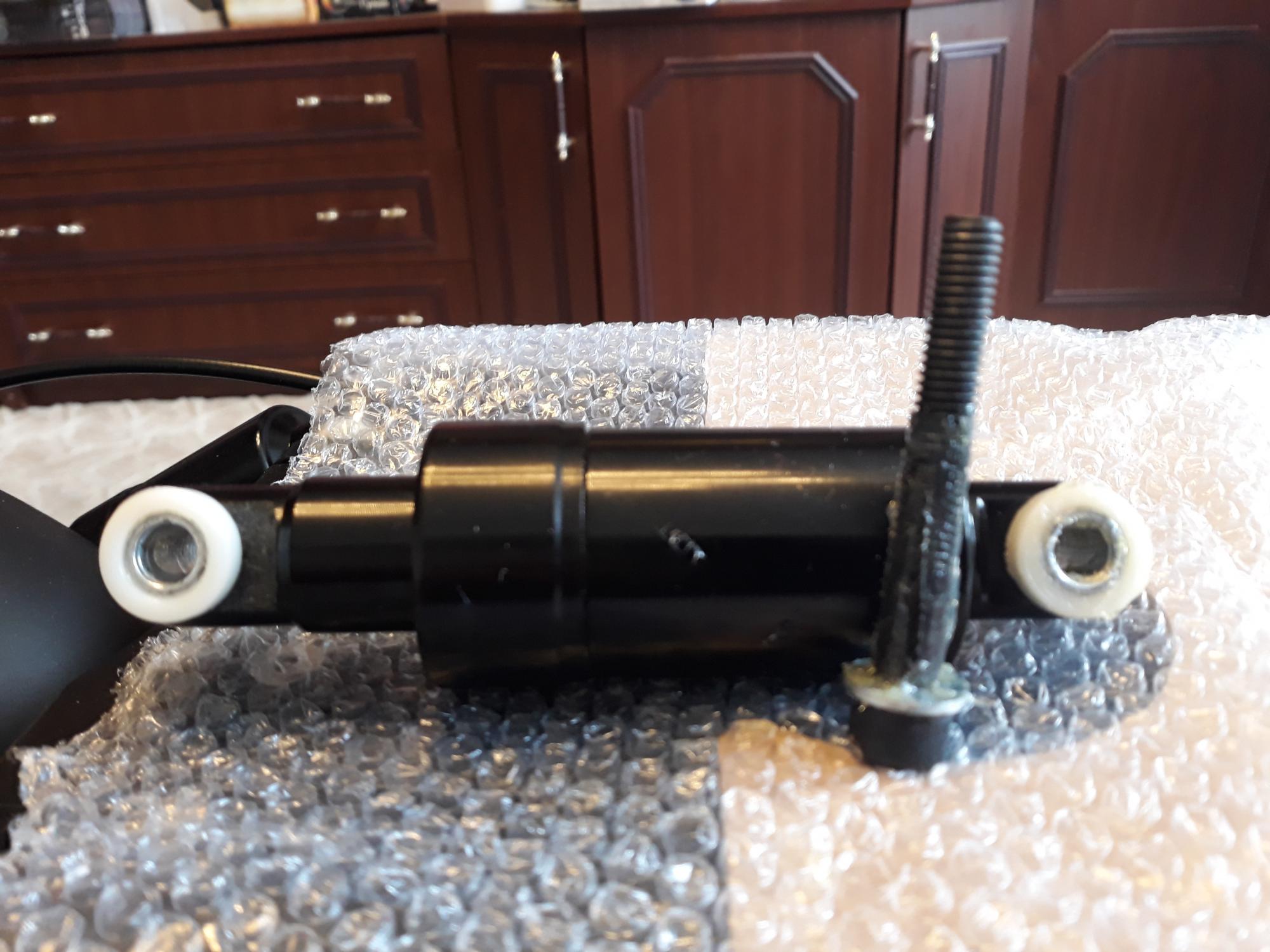

Ну, собственно, вот они, газовые пружины))
