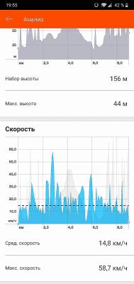

Ну что ж. Сезон открыл. Первые впечатления от полноценной поездки: Пока всё нравится. Но... Что то внезапно страшновато сильно разгоняться) Разгон показался прям очень мощным. Тяга огромная. Даже в Эко режиме очень и очень бодро набирает скорость. Не знаю, может ещё из за того, что сидя езжу так кажется, и то что с непривычки полноценно прокатился после долгого зимнего простоя. Но тяга огонь, и это с заводскими настройками Р7 - 2, Р9 - 2. Кататься поехал после тренажерки, вечером, стало уже довольно холодно, и кое где мокро на велодорожке было. Так что в моем распоряжении было чуть больше половины прямой велодорожки. Разогнался по GPS до 58,7 км/ч. Дальше не стал топить. Страшно честно говоря)
Проехал в итоге всего 12 км - замёрз. Пришлось ехать домой, да и голодный после тренировки. Средняя скорость была не высокая, (около 15км/ч) т.к холодно и много грязи песка. Но остаток заряда после 12 км пути радует.

[user]ElectroN05[/user], Молодец😀 Поздравляю с первой поездкою😊 А у нас сегодня снег , завтра дождь, в воскресение начинается весна😉 Какую программу использовал для измерения скорости и поездки? А Р0 поставил сколько в настройках ? Я 10 дюймов оставил пока🙄

[user]Game[/user], Спасибо) У нас тоже на выходных похолодает. Дожди обещали. Прогу использую Strava. Одна из самых популярных, особенно среди велосипедистов. Настройки пока не менял заводские, единственное - рекуп поставил на 3. А так надо ставить 9,5 дюймов, чтобы показывало точно как по GPS.

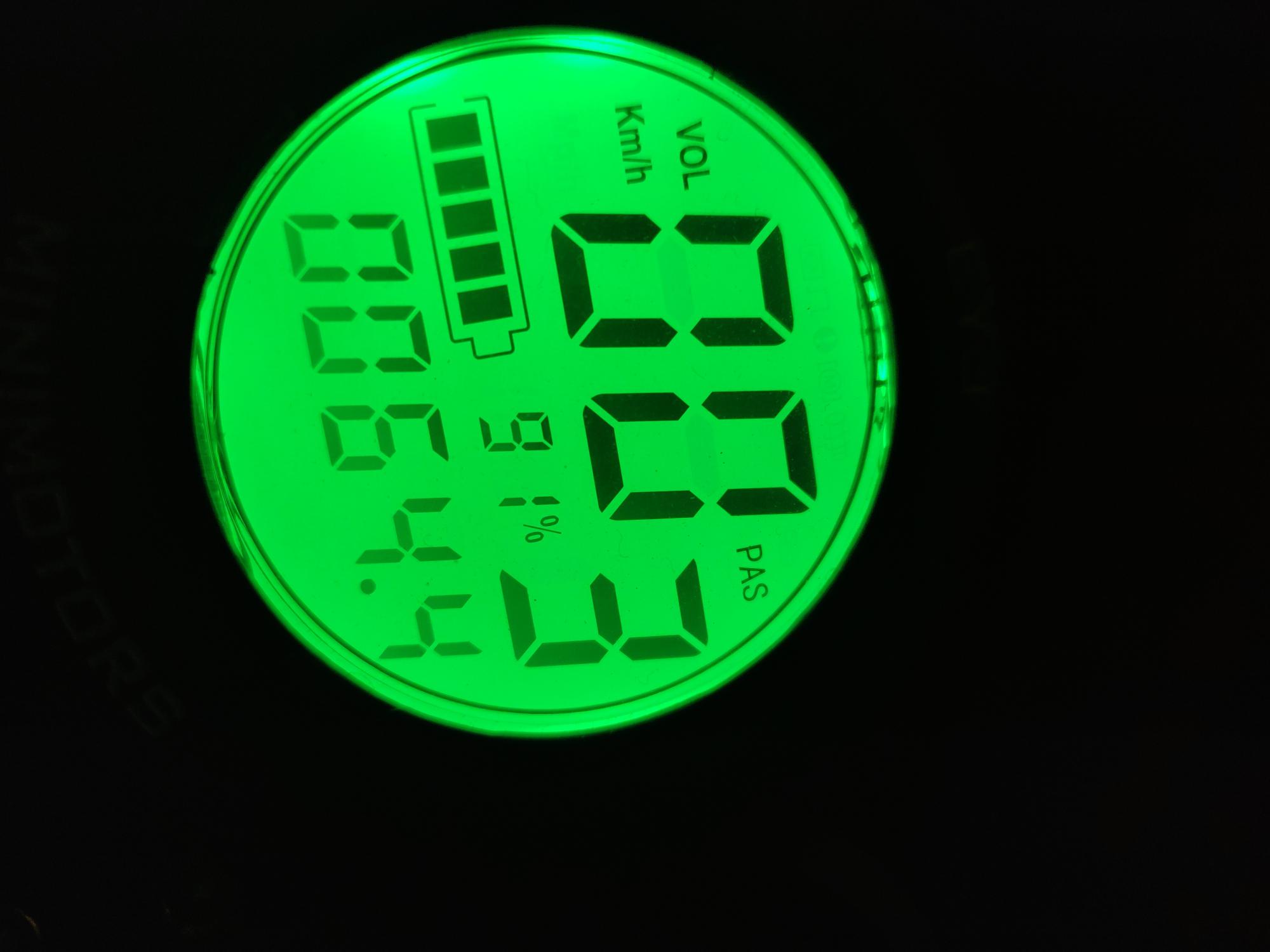

[user]Game[/user], чтобы Speedway показывал правильную скорость, лично я поменял параметр P2. По умолчанию стоит 15 (количество магнитов), я выставил 10. Диаметр колес 10 оставил. Теперь показывает точно. Если поставить P2, например - 1, то скорость будет 99+ уже на небольшом нажатии на курок.

[user]ElectroN05[/user], вот я опытным путем и определил. Чтобы 4й Speedway точно показывал скорость - оставляем диаметр колеса 10, а число магнитов со штатных 15 убавляем до 10 и тогда всё становится точным, как в аптеке :) Думаю, на 5-м надо сделать тоже самое.
И еще, для корректности надо замеры делать только на дороге без уклона и на больших скоростях. На уклонах уже будет погрешность (gps будет считать скорость меньшей, чем она есть на самом деле). И на малых скоростях тоже сложнее выверять точно.
