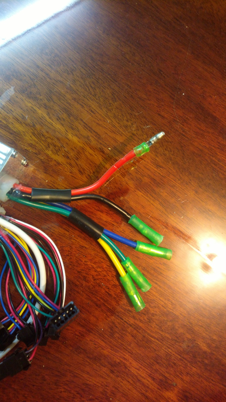

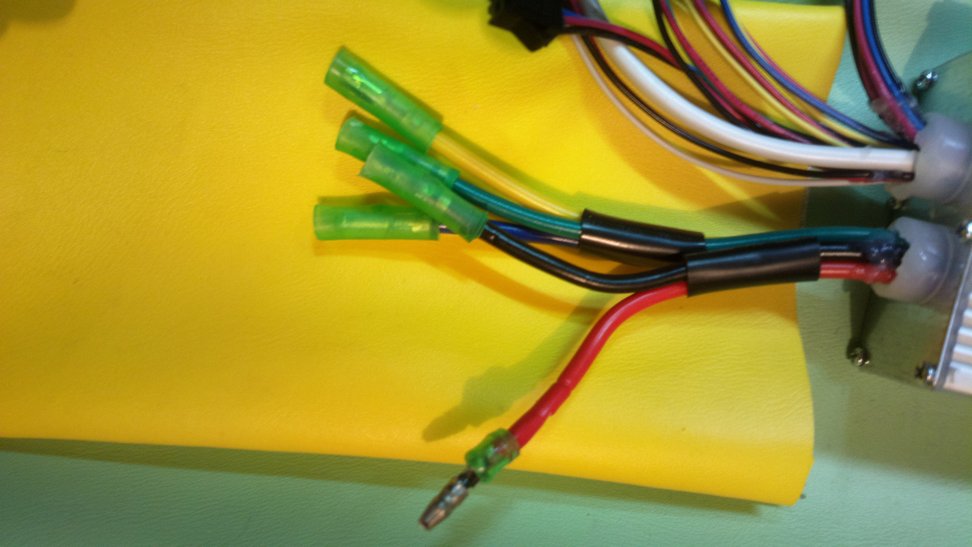

ссылку даю вот, не ради рекламы справедливости для  :-) _http://ru.aliexpress.com/item/2014-new-LCD-display-for-ebike-and-ebike-kit-buy-a-display-give-a-free-controller/1666823975.html
Провода сейчас смотаны и изолентой замотаны, поэтому пока сфоткать не смогу. ну примерно по пол метра лишнего куски здоровые.
Всё будет хорошо!

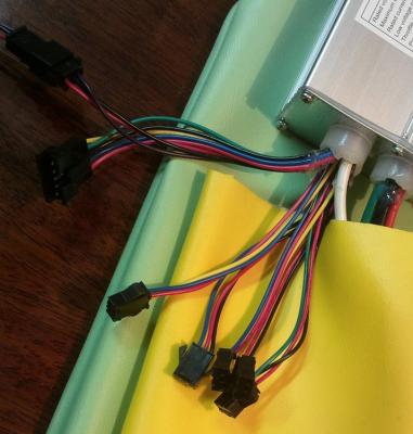

vpk8
Нужны фото не самих проводов, а коннекторов (разъёмов) проводов на спидометре и контроллере желательно покрупней и в разложенном виде.

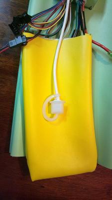

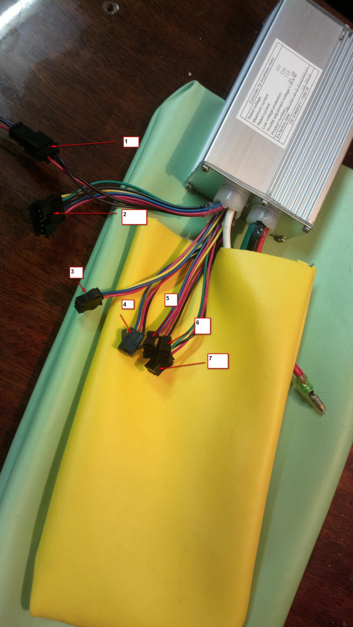

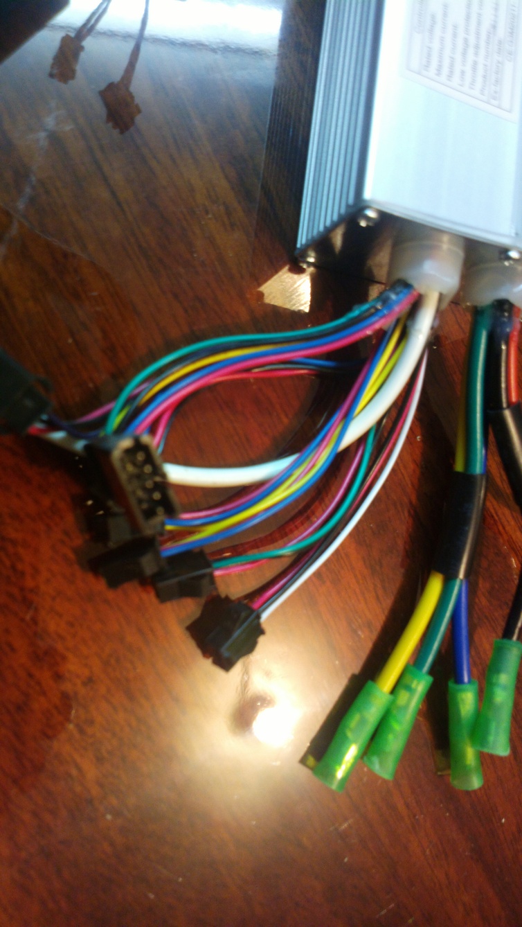

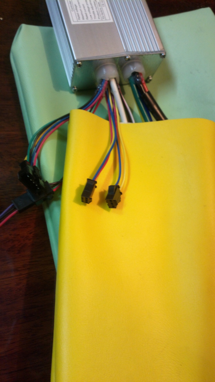

etlik
вот разъёмы на контроллере  :-)
Всё будет хорошо!

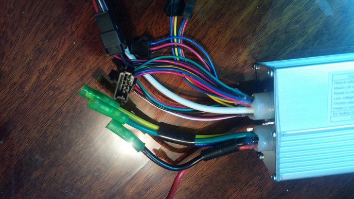

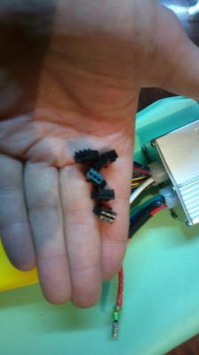

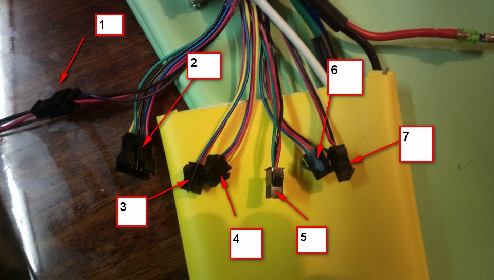

etlik
ещё
Добавлено 25 Нояб. 2014 в 18:38
Всё будет хорошо!
etlik
а на спидометре  и на герконе, разъёмы чёрные квадратные, небольшие, один на три штырька, другой на четыре кажется  :bw:

DIVAS
#440
Цитата: etlik от 26 Нояб. 2014 в 14:41
я обнаружил листок, там что то указано про разъёмы
О, ну так тут всё написано...

DIVAS
Ну, тут всё относительно просто. Смотрим по левой колонке таблицы:
1 - питание силовой части (а другого тут вроде и нету)
2 - фазные провода мотора
3 - ручка газа
4 - обозвали его странно, но это ассист-датчик (который ставится на педали).
5 - подключение приборной панели
6 - датчик скорости колеса - вероятно, имеется в виду тот что ставится на колесо
7 - два комплекта проводов для тормозных ручек. Вроде бы, есть какой-то намёк на то что одна из ручек может быть аналоговой и регулировать уровень торможения (рекуперация?!). Я никогда с таким не сталкивался, не знаю точно. Может это косяки перевода этой бумажки с китайского на английский.
И судя по отсутствию разъёма для подключения датчиков Холла, Ваш контроллер работает только в бездатчиковом режиме.
Кстати, там же на листке указан адрес сайта производителя. И, кажется, я нашёл там что-то похожее на Ваш контроллер:
http://www.fdm-ebike.com/Electric-Bike-Controller-LCD-Function-Without-Hall-Sensor-p39355317.html

TULSUNDUR
на мой взгляд великоват максимальный ток для такого моторчика - 22 ампера.  :bw:
спалить мотор можно не то что легко, а запросто.  :-(
мой редукторник на 24 амперах проехал около 10 км и коротнуло межфазное.  :ah:

Цитата: etlik от 27 Нояб. 2014 в 14:12
Вы меня пугаете  :facepalm: что теперь мне делать  :~-(
у меня мотор MXUS 350w 36v  :sorry:
Может и ничего страшного: там указаны 2 тока, причем 11а - это явно батарейный и возможно, что 22 - это, тем или иным способом учитываемый, фазный. Иначе какой смысл указывать 11А и комплектовать с этим м-к? Хотя проколов у китайцев бывает много, но в Вашем случае кажется всё в порядке.

TULSUNDUR
#449
моё дело предупредить.
22 ампера никакой не фазный, а именно батарейный ток.
фазный же ток, как известно, в нонейм контроллерах не ограничивается вообще никак...  :-\
Цитата: etlik от 27 Нояб. 2014 в 15:34
когда я заказывал контроллер, он спрашивал, какой у меня мотор, я ему дал сслку на тот что я купил он посмотрел и мне вот этот вложил контроллер
кто "ОН" ???  O_O
какой смысл что-то читать на форуме, спрашивать людей которые дают разные советы, когда решает всё равно "ОН"?! не рубящий вообще ничего в теме продавец, который никогда не ездил ни на чём подобном...    :facepalm:  :facepalm:  :facepalm:
а напряжение какое будет? 36 или 48 V ?
