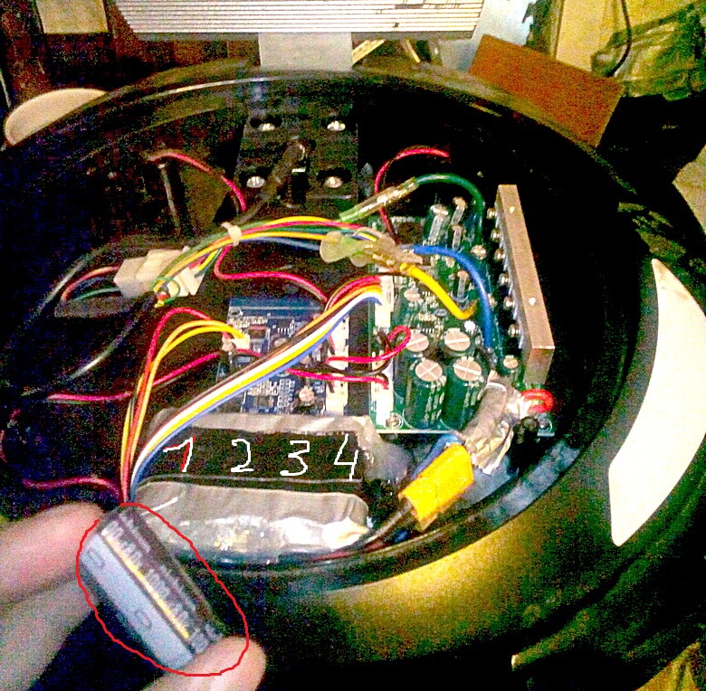

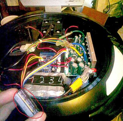

TRO
Мое "детское" колесо слабое и мягкое с рождения (сcылка в подписи).
Первым этапом усилил батарею к 16S1P ICR18650-22P добавил US18650VTC5A, стало 2P.
Была батарея на 10А, стала на 40А, ручной тест показал в разы меньшую просадку и заметное уменьшение продавливаемости.
Но в реальной эксплуатации, после того как научился и осмелел, колесо все равно часто продавливалось.
Раз уж батарею прокачал, надо попытаться прокачать и контроллер.

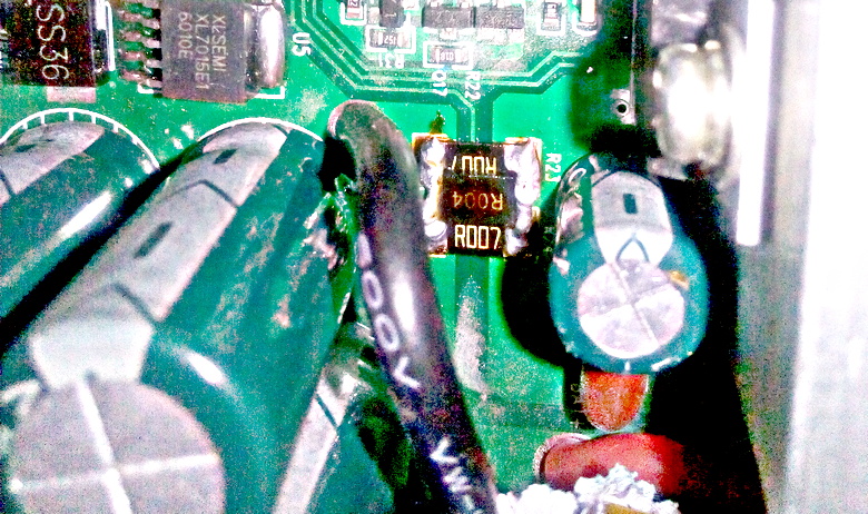

В качестве шунтов там стоят параллельно два SMD резистора R007 (7 миллиОмм).
Порылся по сусекам и нашел полоску R004. Припаял один такой сверху имеющихся.
Потом посмотрел на 4 фильтрующих конденсатора по 220мкф, и снова полез в сусеки.
Нашел пакетик (штук 50) конденсаторов на 1000мкф 80в (хорошо быть запасливым).
И припаял батарею из 4х таких конденсаторов параллельно разъему контроллера.
Покатался, по ощущениям результат от апгрейда есть, стало меньше продавов с отключением.
Но слабый мотор остался, как и малый 14й диаметр и низкие педали, и вялая реакция на резкие подъемы.

[user]TRO[/user], интересно) а расскажите, в чём был смысл замены шунта? Я в этом не эксперт, но так понимаю это имело бы смысл если менять вместе с фетами как минимум.. или думаете эти шунты ограничивали ток?
Сам собираюсь влепить несколько мощных конденсаторов по 10мФ. Вот думаю, 1) куда? 2) будет ли эффект? 3) не спалю ли я нахрен контроллер?)
Fasterpast
[user]Vais Tech[/user], с помощью шунтов измеряется ток, вырубает колесо по идее контроллер при превышении тока, уменьшая сопротивления шунта - мы снижаем падение напряжения на нём и соответственно сдвигаем шкалу измерения. Но тут да, надо чтоб транзисторы и всё остальное возросший ток нормально выдерживало. Ну и охлаждение еще.
IKmc
Буферные конденсаторы помогают при критической просадке напряжения, чтобы контроллер не дурковал. Так что чем больше, тем лучше. И набирать буфер из нескольких - это лучше, чем поставить один большой конденсатор.
Важно подключить конденсаторы как можно ближе к контроллеру, а не батарее.
А вот изменение сопротивления шунтов без соответствующих изменений в программе, может привести к неожиданным результатам. Я бы не рискнул.

Цитата: Vais Tech от 03 Июнь 2019 в 10:00Сам собираюсь влепить несколько мощных конденсаторов по 10мФ. Вот думаю, 1) куда? 2) будет ли эффект? 3) не спалю ли я нахрен контроллер?)
БМСку можете жахнуть, когда через её ключи к такой батарее конденсаторов подлючить попытаетесь, и разъем. Так что советую подключить паралельно имеющемуся разъему слабенький через сопротивления, для предзаряда кондеров. Куда подключать выше уже посоветовали, а я плюсанул.
