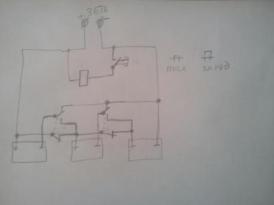

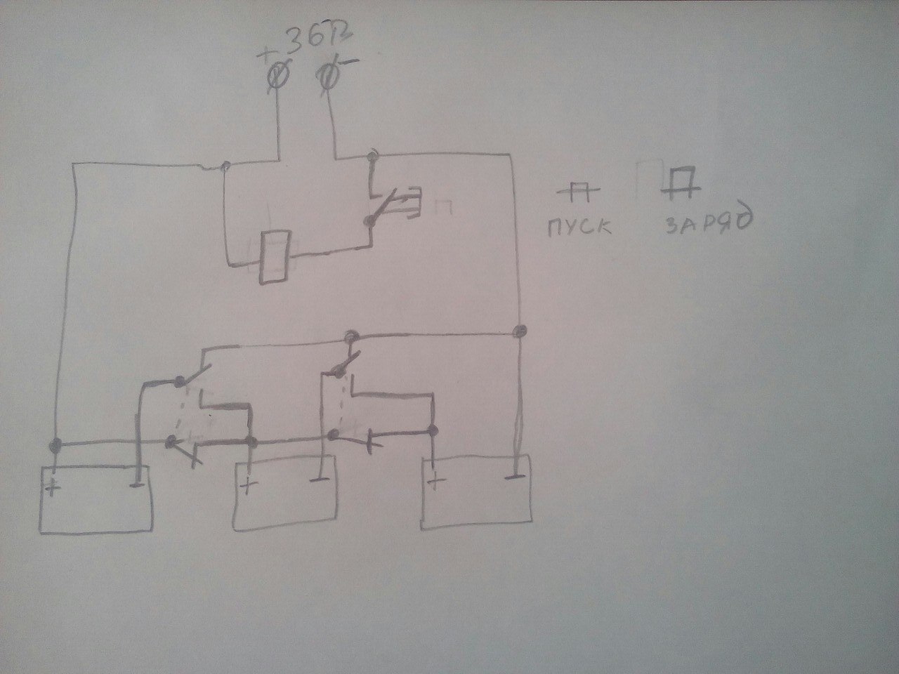

У кого есть схемка переключения батарей с последовательно в паралельное положение и обратно?

Вот схема переключения посл/парал на 36В. с помощью одного реле на 4 группы контактов. Когда кнопка или ключ зажигания в положении Вкл. - последовательное соединение, а когда Выкл. соответсвенно параллельное например для зарядки батарей.
Так же можно настроить реле отключения батарей при разряде, если подобрать минимальный рабочий ток рэле!
Рэле можно взять таких 2 или сразу найти поднобное на 4 группы контактов http://www.elec.ru/market/405290360000-miniatjurnye-rsv-rele-finder-10-amper-14942070167.html

Вам это нужно из-за того что зарядки на 36 вольт больше нет и вы хотите их заряжать соеденив параллельно, так?
Найдите реле на 4 группы контактов чтоб было написано минимум  10 Ампер  или 2 рэле по две группы тоже минимум на 10А, В этом плане можно подобрать автомобильные рэле они на 12В /16А и больше, но если соеденить их катушки последовательно то будет 36В!

Да зарядка на 36 вольт сгорела! Нарисуйте мне как правильно соединить акб и подключить реле и что к каким контактам на реле  :bw:

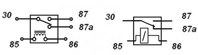

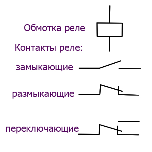

Давайте так: Вы найдете рэле какие-нибудь с нужными параметрами, а я вам расскажу как их подключить к акб и вывести к контроллеру! Потаму что рэле на свете много и номера контактов  у них отличаются!
Вот рэле с одной группой контактов, как раз среди автомобильных такие встречаются
Может и сами разберетесь вот описание для  /:-)
