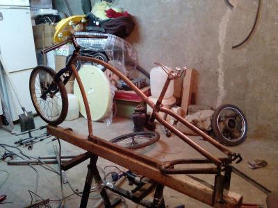

 Добрый вечер! Решил сделать мини чоппер. И так заказал двигатель 36вольт 500ватт коллекторный, достаточно этой мощности? Переднее колесо-20' заднее-16', рама из квадратной трубы 20*20. Посоветуйте с переда точным числом и какая скорость будет с эти мотором. Вес чоппера будет где-то 30-35кг и мой вес 80кг

Чтобы передаточное число посчитать, нужно знать на что способен двигатель - хотя бы какие у него обороты максимальные. Из вольтажа и мощности это никак не следует.
PS. 16"-20" - Это уже не мини, это микро-чоппер... А мини - это то что я собираюсь строить на базе мопеда Regal Raptor dd50e.  ;-D

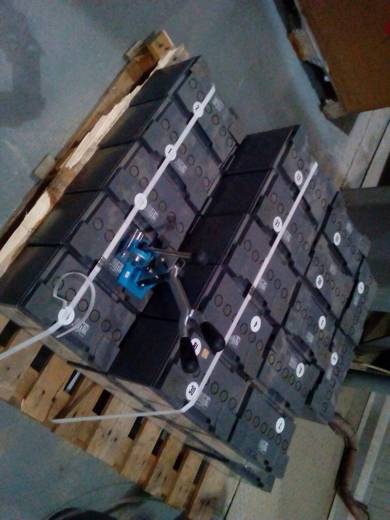

И еще один вопрос. Вес чоппера 30-35кг вес седока 80кг, аккумуляторы свинец 3шт 12в-12ач на какой пробег можно рассчитывать?

Энергоемкость вашей сборки = 432вт. Допустим мот будет ехать 40кмч и кушать 500 вт, при разряде в 1с свинцовый аккумулятор способен отдать только половину своей емкости, те 216вт. Так же не желательно разряжать его больше чем на 80%.Итого получаем 173вт. Этого хватит на 0.35 часа(20 минут) езды на полной скорости. Итого получаем пробег в 15км на полной скорости, без учета потерь контроллера, двигателя и разгона.
Я бы посоветовал вам заказать народные котлеты 3шт. Получится сборка 44.4в 5ач. Этого хватит на 18км при той же скорости. Весить будет 1.5кг а стоить в районе 3000 деревянных(без доставки и зарядки).Циклов пройдет минимум в двое больше.Хорошенько подумайте прежде чем приобретать свинцовые аккумуляторы.
К стати, на таком напряжении двигатель сможет выдать не 500 а 615вт. но и повысятся и обороты на 23%, те под нагрузкой будет не 2500 а около 3000 об мин
