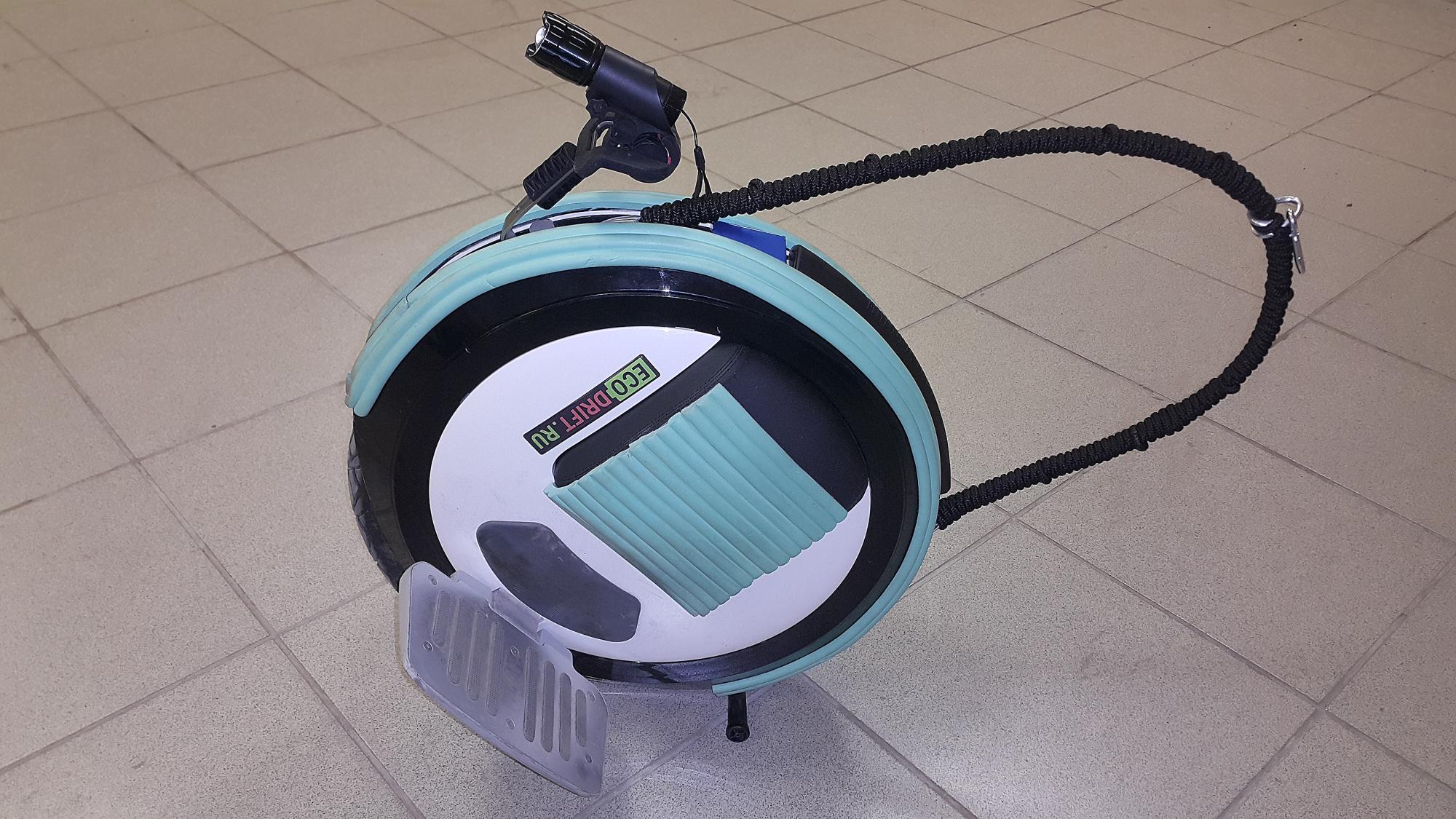

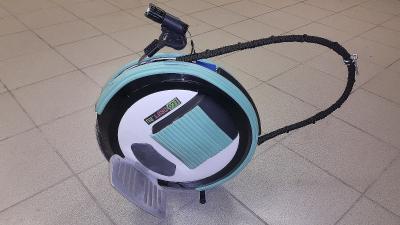

Напмню про свою ручку из 2х тросов , обтянутых термоусадкой и далее чем угодно . И форму держит и безопасная.  Катаю уже пол года - удобно .

Ручка из тросов неплоха, но как верно заметил [user]Taler[/user],
ЦитироватьМинусы: это все еще менее удобно для качения колеса, чем жесткая ручка.
Поэтому жесткая стационарная ручка будет лучшим решением.

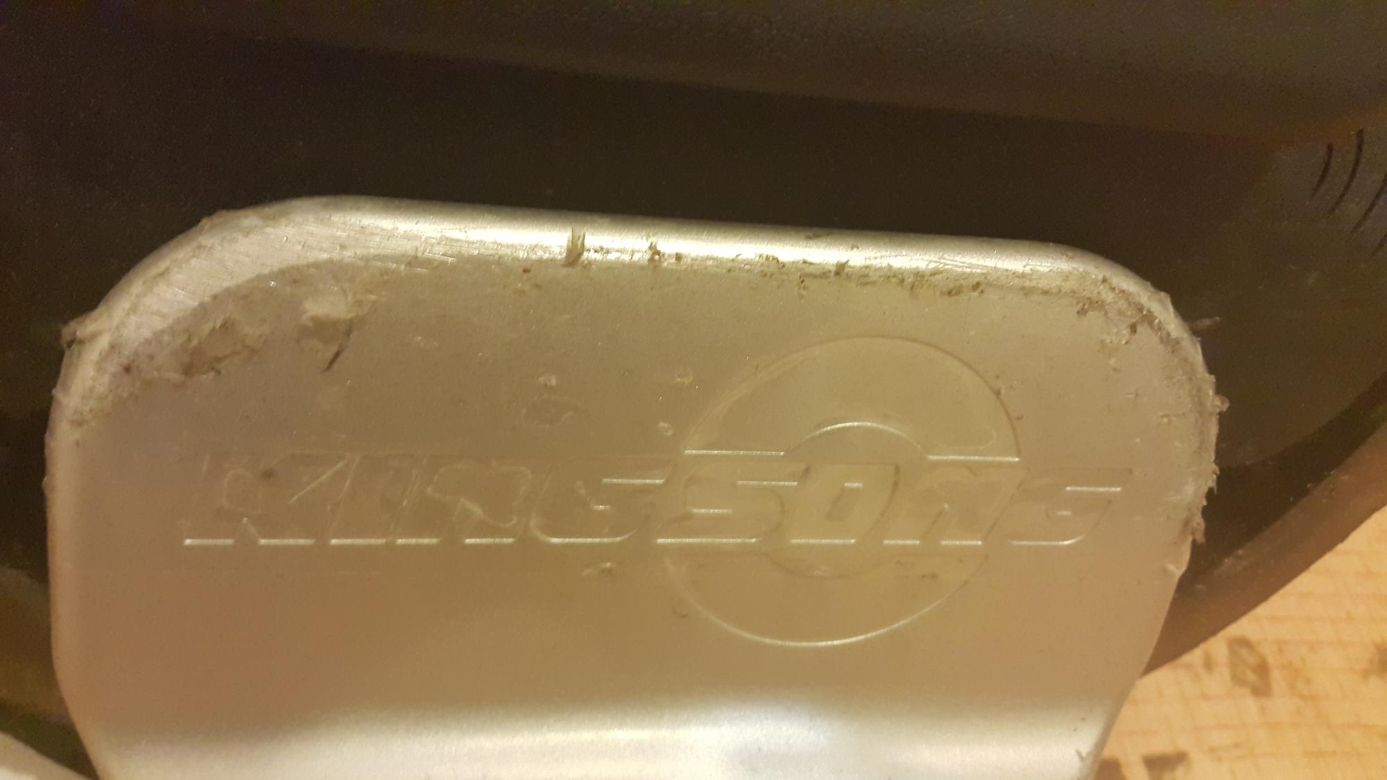

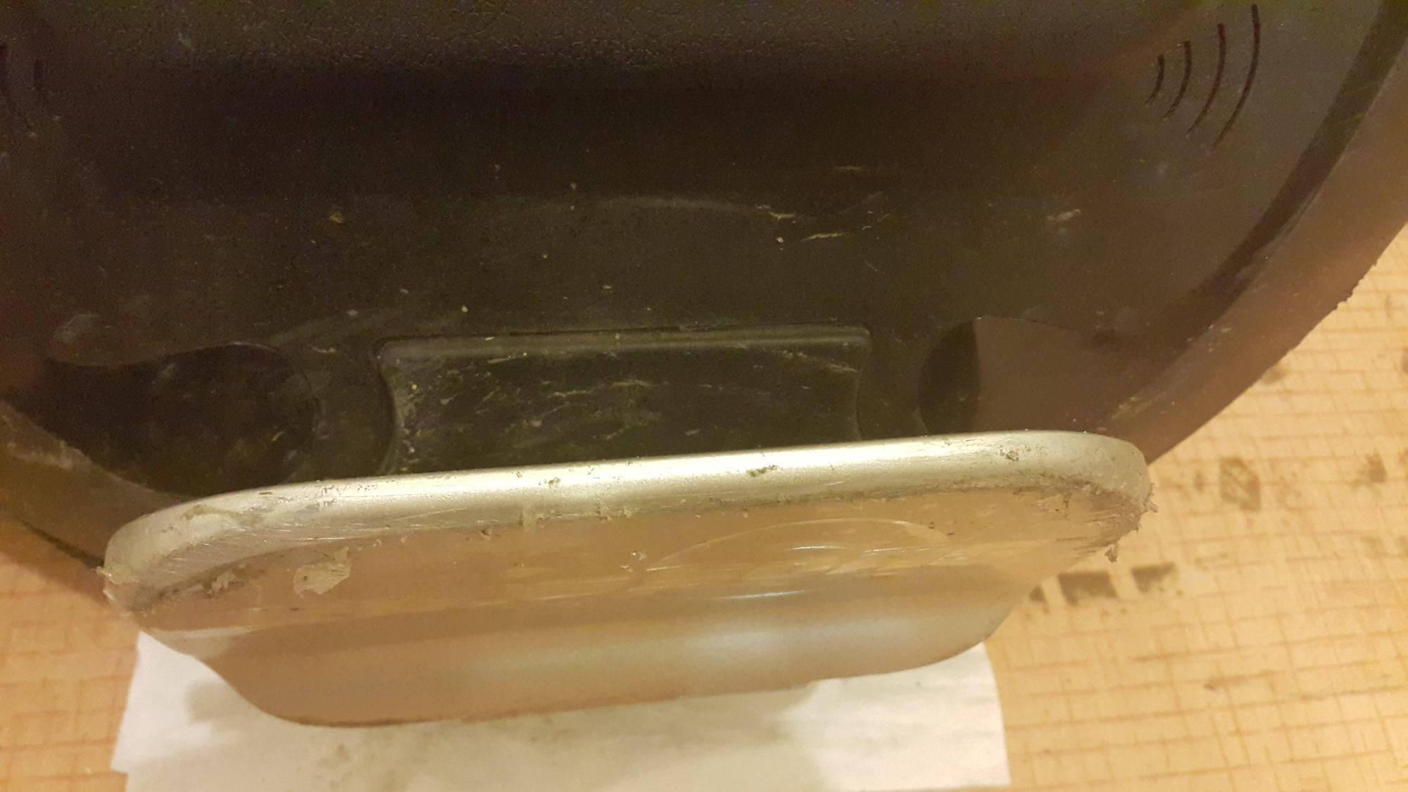

Вот за неделю сточились, они достаточно тонкие
Добавлено 05 Апр. 2016 в 00:55
Ну и потом, это же нормально шоркать на поворотах, если бы не так быстро стачивались. Я на скутере всегда подножками в поворотах шоркал.

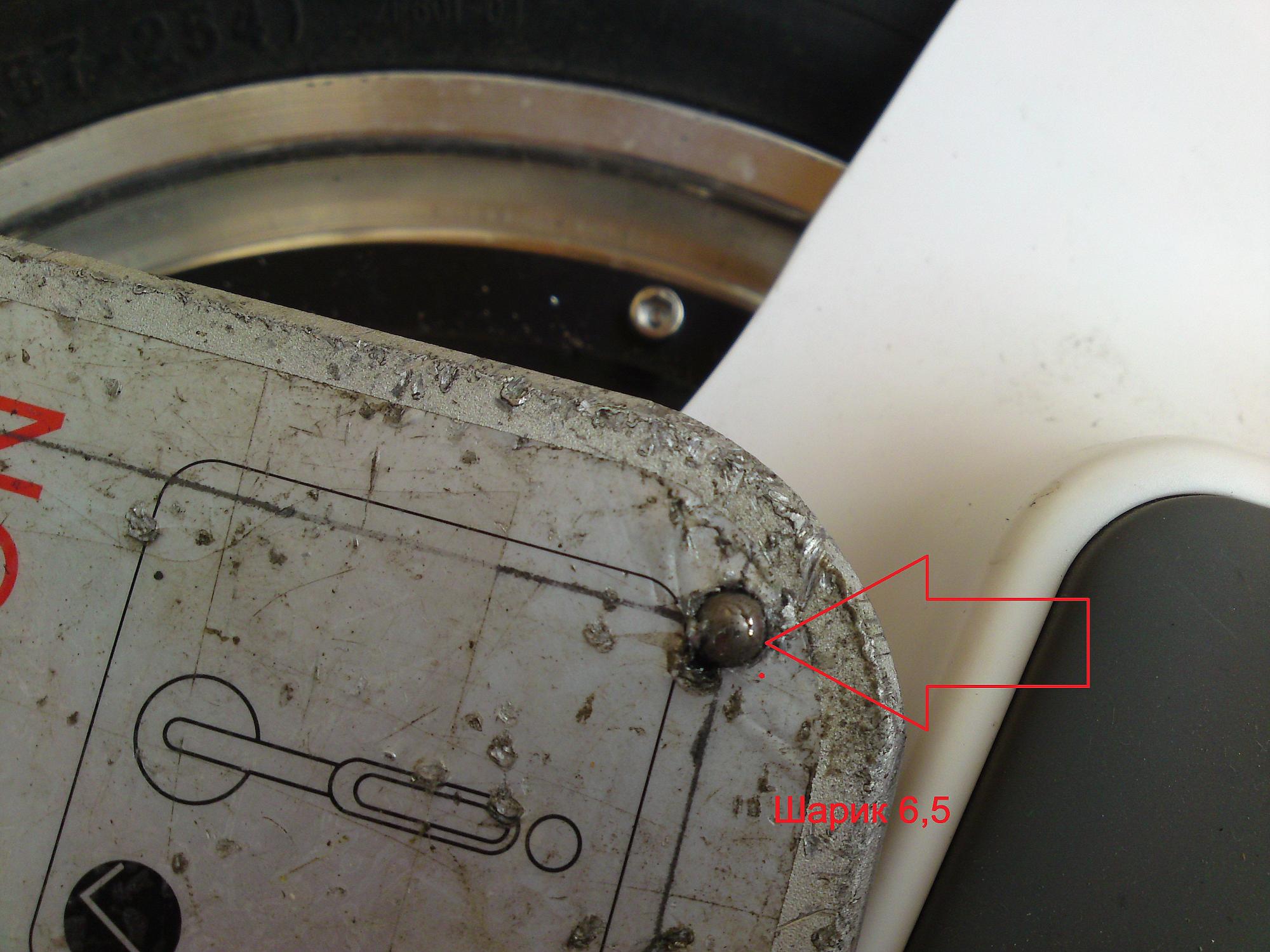

Просверлил отверстие на глубину 4 мм диам. 6.5 в углу педали, вставил шарик и обкернил вокруг..  Сталь по асфальту скользит лучше и не так быстро стирается..

ЖУть
