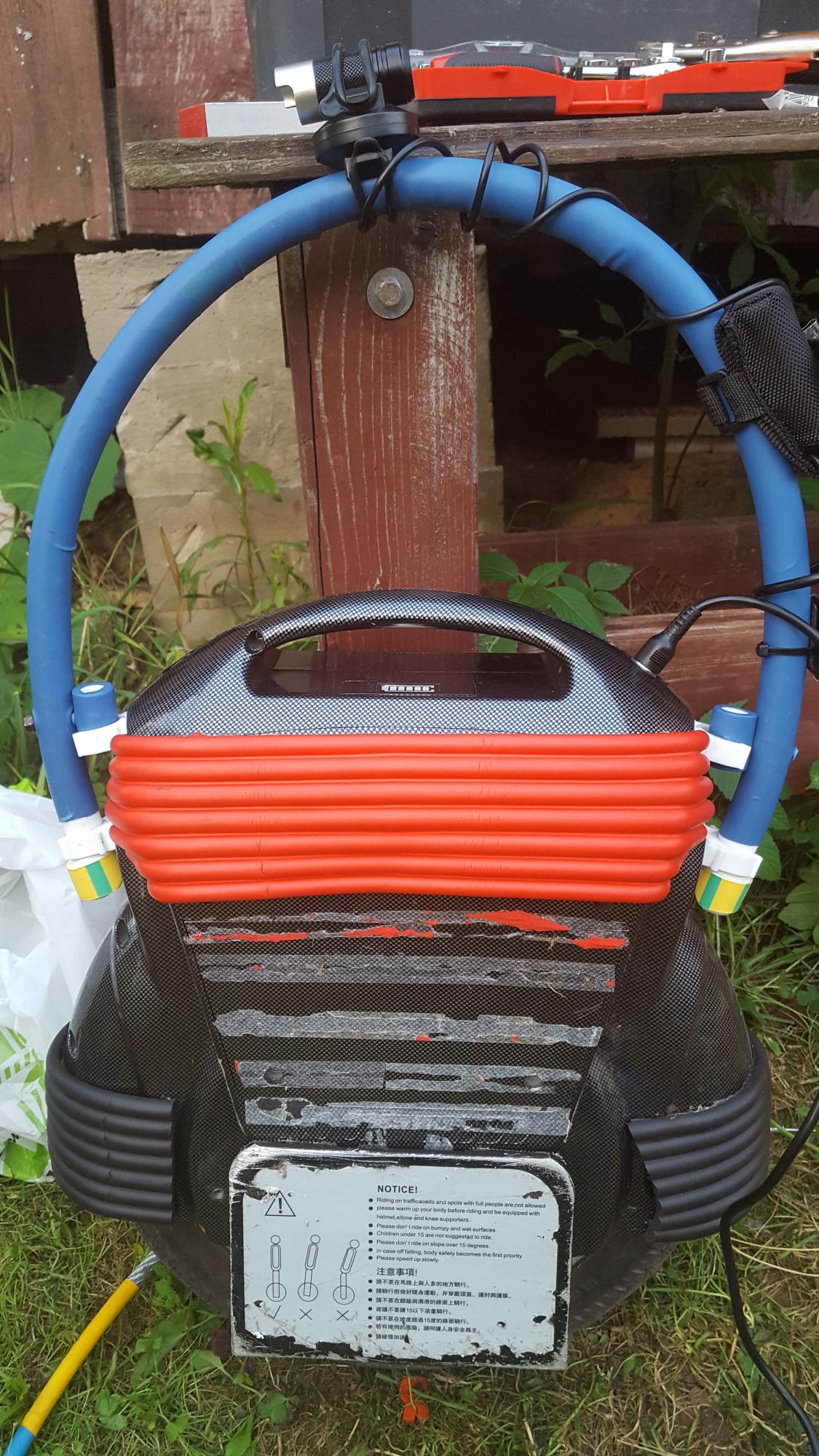

Кажется, я таки сделал это - нескладную ручку, которая отвечает всем требованиям, которые я сам же и установил: безопасна, достаточно жестка для качения колеса, за нее можно переносить, легко снимается и ставится без инструмента, при чрезмерных нагрузках просто отщелкивается из креплений. Плюс она дешева и сделана из доступных материалов. И делается легко.
Материал: металлопластиковая труба 20мм, армированная алюминием. Думаю, подойдет и любая другая, в том числе и неармированная. На концах - наваренные стандартные заглушки, они играют роль стопоров, чтобы ручка не вынималась свободно вверх и за нее можно было нести колесо. Крепление - по две стандартные защелки для крепления такой трубы на стенах с каждой стороны. Хитрость - в верхнюю защелку вщелкивается не основная труба, а прикрепленный параллельно к ней короткий отрезок - иначе при моей форме корпуса не получалось. Сами они закреплены на корпусе винтом с гайкой и шайбой с внутренней стороны. Все это продаётся в любом строительном магазине.
Ну, и термоусадка (хреновая попалась, нормально усадить не получилось пока).
Конструкция жестко держится, не елозит, катить удобно. Переносить за такую ручку можно. Снять легко, установить тоже. Служит штангой для фары и габарита. Обошлась в копейки, из инструмента, который есть не у всех, понадобилась лишь сварка для пластиковых труб (легко обойтись и без нее).
Рекомендовать пока не буду, посмотрим как она в деле себя покажет на предмет надежности креплений. По удобству мне очень нравится, главное - подобрать высоту именно для себя. При езде не мешает совершенно.
Такие дела.

[user]Taler[/user],
хотелось бы фотку все таки увидеть. Ссылки на закрытые ресурсы это дурной тон.
Как крепишь настенные держатели к корпусу колеса? Именно в том, что не удается прикрепить корпусу и есть основная проблема ручек.

Писал с телефона, опубликовать фотку на форуме не получилось.
Держатели крепятся винтом и самоконтрящейся гайкой к корпусу (его пришлось разобрать). С внутренней стороны проложена шайба. В корпусе просверлены отверстия под винты. Крепление достаточно надежно, у меня так же была закреплена ручка из троса, все отлично держит. Основания держателей чуть доработаны ножом и надфилем, чтобы соответствовать форме корпуса в этих местах.
Винты с головками впотай.
Сегодня испытал ручку на бездорожье в лесу - все выдержала, очень помогает.

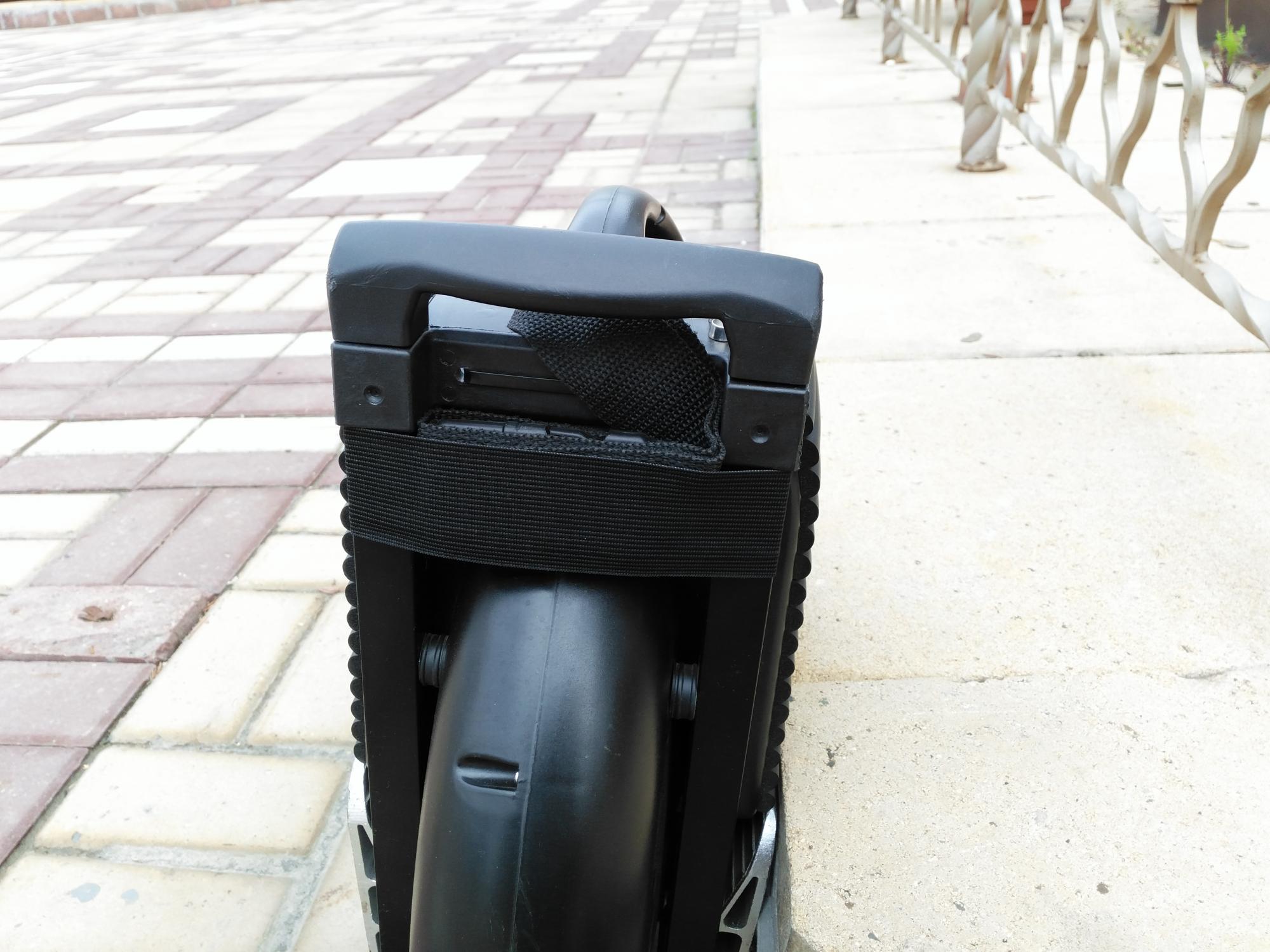

Одел широкую (4см) резинку на ручку и использую ее в качестве кармашка для ремня, а то надоело его в кармане возить. К тому же в таком положении ремень сразу готов к использованию - только вытянуть. Изначально была мысль сшить туда небольшой бардачок, но лень.
