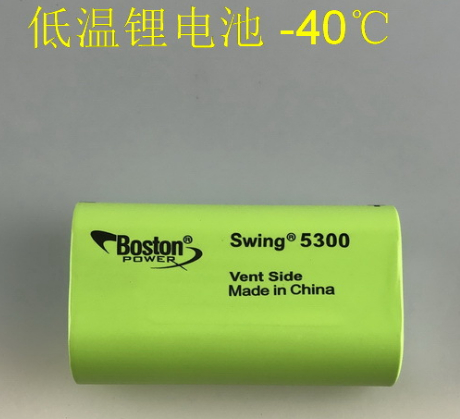

Bekjan

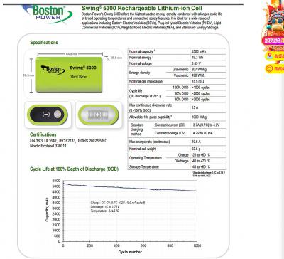

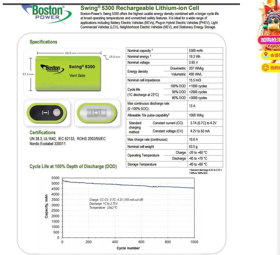

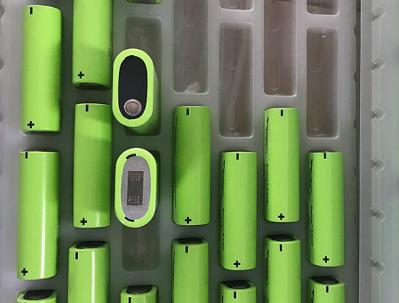

Во время ревизии китайских магазинов обнаружил отсутствие ассортимента одного из них  :bw:
По хитрой ссылке вышел на ячейки Boston Swing (Made in China) по очень вкусной цене 138р без доставки
3.65В 5300мАч
Кто нибудь пробовал использовать их в акб для электровелов? Именно с китая ячеи
Интересует AC импеданс, реальная емкость, нагрев при токе 0.7С и т.д.
satell
Так они все 2014 года выпуска. Ли-форсе тестировали на циклировании. Сдулись быстро. 8 позиция в первом посте. А результаты на последней странице. https://electrotransport.ru/index.php?topic=57532.msg1548013#msg1548013
JT
[user]satell[/user],  По сылке в таблице они не сдулись , посравнению с другими хорошо держались.
satell
Я имел ввиду вот этот отчет: https://electrotransport.ru/index.php?msg=1741396

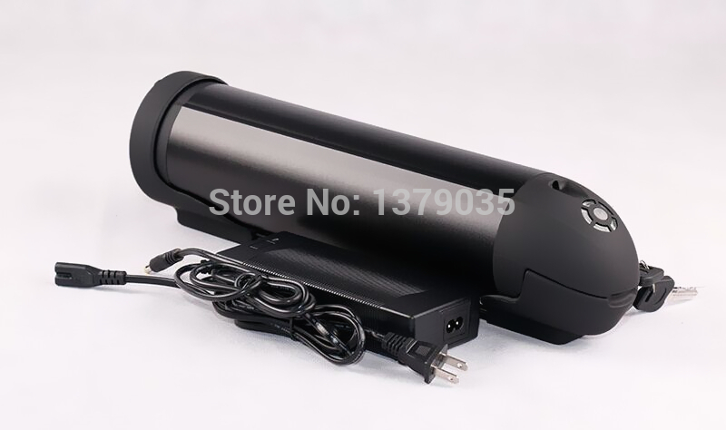

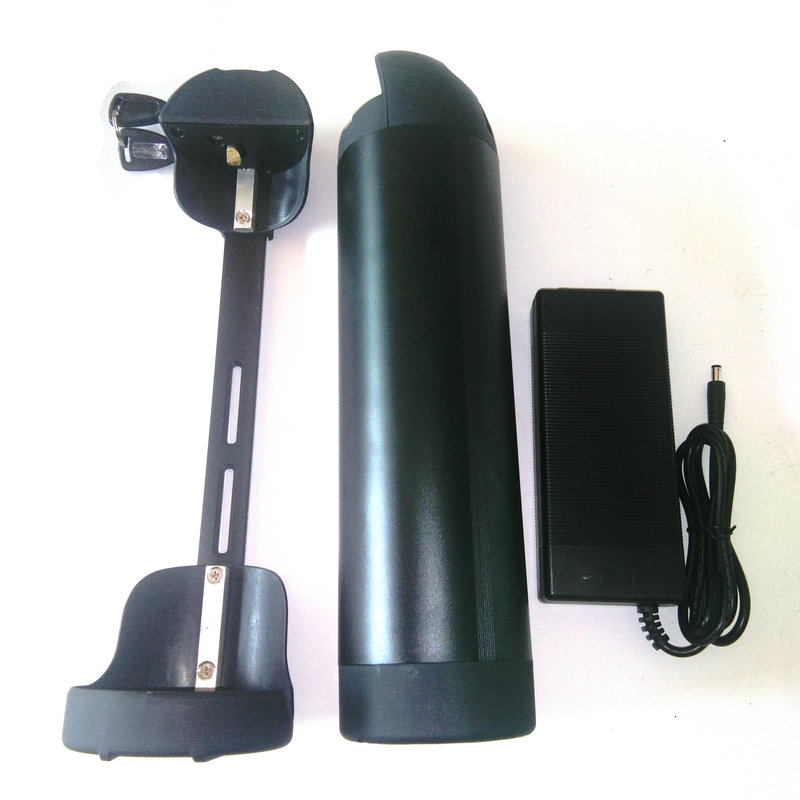

Привет! Прошу поделиться схемой расположения 18650 в корпусе бутылке.
Был давненько раздраконен. Внутри есть 4 круглых блока на 14 банок 18650 каждый .
Батарейка была 36в 10 Ач
т.е. пытаюсь пересобрать 10s5p
LeoDron
[user]Александр Минск[/user], а может в интернете сам пороешься вместо того чтобы постить копии сообшения по разных темах? Не принято здесь так.
Где эти бутылки продают, там и схему найдешь
rzaviy
[user]Александр Минск[/user], Когда разбирал свою,то там 3 блока идут одной сборкой,четвёртый соеденён проводами,с одной стороны.
Тока не понимаю куда там 5р,у меня было 4Р и под завязку.
Мой "ПЕПИЛАЦ"
Александр Минск
полагаю эти бутылки бывают разные: 3 и 4 блока.
у меня внутри синие держатели 4 блока по 14 шт = 56 шт, т.е. 10s5p = 50 шт + 6 без дела.
проблема в том, что китайцы очень хитро все там компануют, вот я и хотел найти стандартное решение по компановке.
знаю есть никиливые заготовки по форме держателей, их нужно правильно покромсать
nefedot
Цитата: Bekjan от 16 Дек. 2019 в 20:50Во время ревизии китайских магазинов обнаружил отсутствие ассортимента одного из них
3.65В 5300мАч
Аков 18650 выше 3500 даже фирменных нет, а те которые выше 3000 высокоомные и в вело батарее будут греться если будет недостаточно P.
rzaviy
типа свинги уже две штуки паралельно,так что там есть,но они слабенькие по токоотдаче.
